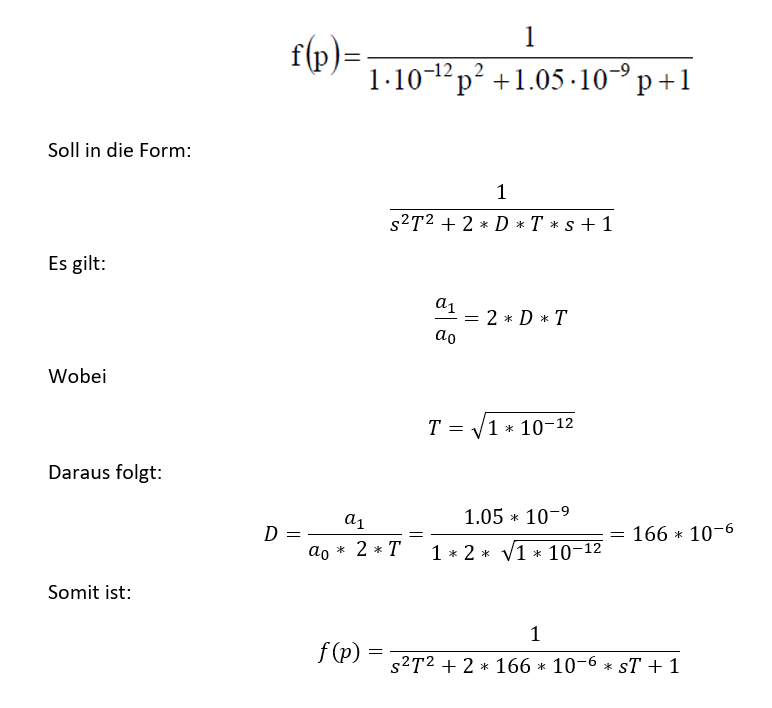

Ich versuche mich momentan an der Übertragungsfunktion eines PT2 Glieds.
Ich habe die urprüngliche Funktion bereits erhalten / hergeleitet.
Nun geht es noch darum, diese in die reguläre Form zu bringen.
Mir bereitet die bestimmung des Dämpfungsfaktors D etwas mühe.
Dazu habe ich im Wikipedia etwas passendes gefunden:
https://de.wikipedia.org/wiki/PT2-Glied#Anwendungsbeispiel_zur_Bestimmung_der_Parameter_eines_%7F'%22%60UNIQ--postMath-00000051-QINU%60%22'%7F-Gliedes
Habe D nach dieser Definition berechnet und 166 * 10^-6 erhalten.
Leider müsste es aber 525 * 10^-6 sein.
Ich habe nun bereits gute 3 Stunden versucht und probiert.
Leider finde ich den Fehler nicht.
Kann mir eventuell jemand einen Tipp geben?
Vielen Dank!

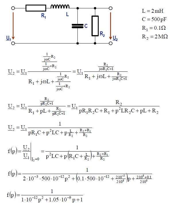

Ich denke es fehlt noch etwas Hintergrundinformation.
Die zugrundeliegende Schaltung ist nun angehängt.
Aus dieser habe ich die Übertragungsfunktion hergeleitet.
Laut Simulation ergibt sich für dieses Filter in der Resonanzfrequenz
eine Verstärkung von ca. 59dB.
Diesen Wert erhalte ich rechnerisch nur bei einem D von 525 * 10^-6.
Daher meine Aussage, dass dies der eigentlich gesuche Dämpfungswert ist.
Gast #5562530
Formel stimmt.
Mittlere Zahlen stimmen auch.
Nur das Endergebnis stimmt nicht bei dir.
Irgendwas tippst du falsch in deinen Taschenrechner.
Mit maxima:
(%i1) d : (1.05*10^-9)/(1*2*sqrt(10^-12));
(%o1)                        5.250000000000001E-4

Unglaublich!!!! Vielen vielen Dank!
Ich habe heute den halben Tag damit verbracht, meinen Fehler zu finden
bzw. neue Quellen zu finden.
Habe es soeben nochmals eingetipp und jetzt stimmt das Ergebnis.
Sowas ärgert aber ich habe die Zeit nicht umsonst investiert.
Vielen vielen Dank!
Ich komme nun auch auf das richtige Ergebnis :)
