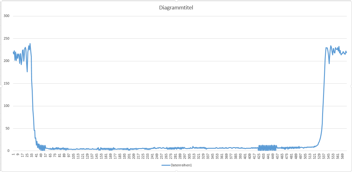

Ich möchte mit einer Zeilenkamera (2048 Pixel / 14um Breite)
per Durchlicht die Breite von Objekten vermessen. Die Schaltung dafür
läuft so weit schon und ich bekomme auch realistische Pixelkurven aus
der Schaltung raus.
Jetzt stehe ich gerade beim Implementieren der eigentlichen Vermessung.
Und frage mich wie ich die Erkennung der Breite gestalten soll.
Hab schon probiert per Schwellwert, z.B. Pixelwert kleiner 127 bedeutet
Schatten. Dabei bekomme ich aber immer einen leicht zu großen Wert als
Ergebnis für die Breite.
Hab auch schon per Abteilung versucht die Breite zu berechnen. Da bin
ich auch zu groß. Zwar besser als die Schwelle mit 127, aber immer noch
wesentlich zu groß.
Kann mir jemand einen Tipp für die Bestimmung der Breite geben?

Das sollte eigentlich nicht passieren, vor allem, wenn Du eine ideale
Lichtquelle (Durchmesser = 0) hast und an den Kanten des Objektes nicht
irgendwelche Beugungen entstehen.
Da sich die zwei Bedingungen nicht erfüllen lassen, wirst Du wohl
"abrunden" müssen.
Um eine 1:1 Abbildung auf den Chip zu bekomme, brauchst du paralleles
Licht!
Flächige Lichtquellen eignen sich kaum, sodern eine Punktlichtquelle,
die du im Brennpunkt einer Konvexlinse anordnest.
Der Durchmesse der Linse bzw. des Lichtstrahls muss mindestens so gross
sein wie der Gegenstand.
Besser als einfache Linsen sind die Objektive von Fotoapparaten o.ä.
oder Parabolspiegel geeignet.
Evtl. kannst du zur Strahlaufweitung auch die telezentrischen Optiken
von Scannern oder Laserdruckern verwenden.
> wesentlich zu groß.
Verrate uns deine Beleuchtungsgeometie und deine Abbildung. Dann kann
man vielleicht herausfinden, woran das mit deiner Breitenbestimmung
liegt.
Bei solchen Messung ist FWHM meist ein vernünftiges Kriterium.

ich nehme an dass du keinerlei Optik verwendest und nur eine
punktförmige Lichtquelle hast und den Schatten des Objekts direkt auf
die Zeilenkamera fallen lässt.
Damit der Schatten dann genauso breit ist wie dein Objekt und nicht
breiter müsste die Lichtquelle unendlich weit entfernt sein.
Ist sie das nicht ist der Schatten immer breiter und es hilft in erster
Näherung nur der "Strahlensatz" aus der Mathematik!
(und eine einfache 3-Satz Rechnung)
https://de.wikipedia.org/wiki/Strahlensatz
Mit Optik (Linse) gilt entsprechendes nur ein bisschen komplizierter!
