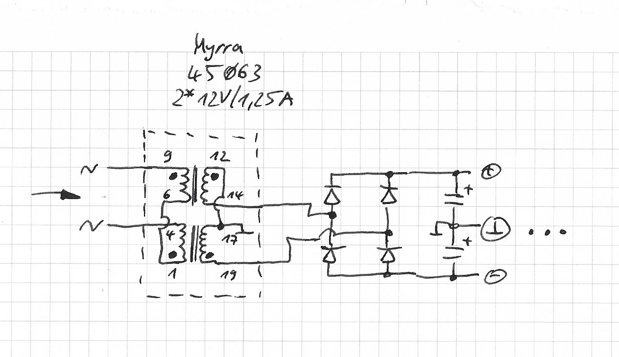

Hallo, ich möchte ein symmetrisches Netzteil aufbauen und überlege, einen Trafo zu verwenden, der eine etwas "ungewöhnliche" Verschaltung hat. Trafo ist ein Myrra Typ 45063. https://www.elpro.org/de/index.php?controller=attachment&id_attachment=5496 Ist meine Verschaltung richtig? Danke
#5562403
Mathias U. schrieb: > "ungewöhnliche" Verschaltung Wahrlich selten. > Ist meine Verschaltung richtig? Ja.

hinz schrieb: > Nein, das ist die übliche Variante: Statt Nein wäre jetzt Ja richtig gewesen. Hast Du Dich bei Deinen Recherchen zum Perpetuum Mobile verausgabt?
#5562432
Ist normal bei LL-Kernen.

michael_ schrieb: > Ist normal bei LL-Kernen. Nö, auch dort nicht. http://catalog.block-trafo.de/prodvardatasheet/393252-458858_DE

hinz schrieb: > Machst du heute wieder einen auf "Dämlicher Sven"? Pass mal gut auf: Mathias präsentiert ein Trafo-Schaltbild mit zwei Primär- und zwei Sekundärwicklungen. Ich nannte es: der schreckliche Sven schrieb: > Bei Trafos ist sowas total üblich. Du meintest: hinz schrieb: > Nein, das ist die übliche Variante: > http://catalog.block-trafo.de/prodvardatasheet/1703963-2752595_DE Und präsentierst einen Trafo mit zwei Primär- und zwei Sekundärwicklungen....
#5562456
Die Verschaltung ist jedenfalls "richtig", sie wird Dir genau das gewünschte Ergebnis bringen: +/- symmetrisch. Es gibt also keine Grundlage für einen Dich_interessierende Disput diesbezüglich... Was noch (auf Basis Deines Interesses) abzuklären wäre: Wie sieht das aus, was danach noch kommt? Vielleicht stellt sich dabei ja noch der eine oder andere Stolperstein in Deinen Weg. Ich fände es durchaus sinnvoll, darüber zu sprechen.
#5562460
Beides ist elektrisch gleichwertig. Man könnte beim Myrra pdf beanstanden, daß sie keinen durchgehenden Strich als Kennzeichnung eines durchgängigen Magnetkernes gezeichnet haben...

der schreckliche Sven schrieb: > Und präsentierst einen Trafo mit zwei Primär- und zwei > Sekundärwicklungen.... Vergleiche mal den Wicklungssinn der beiden Varianten.

Ja, richtig. (230 input, 24 output)
Wenn du nicht auf Plus und Minus die gleiche Last anschliesst, gerät deine Schaltung in Schieflage. Vergleiche die linke und rechte Schaltung auf die Verschiebung des primären Mittenanschlusses. Die Trafos waren die ersten Modelle, die Google ausgespuckt hat. Du solltest also wissen, was du tust. Arno
Arno H. schrieb: > Wenn du nicht auf Plus und Minus die gleiche Last anschliesst, gerät > deine Schaltung in Schieflage. Quatsch. Die Schaltung des TEs ist völlig richtig und wird millionenfach ohne jede Probleme verwendet. Man muss nur beachten das der entnehmbare Gleichstrom nur ca. 60% des Wehsel-Nennstrom betragen darf.
#5562885
Arno H. schrieb: > Vergleiche die linke und rechte Schaltung auf die Verschiebung des > primären Mittenanschlusses. Völliger Unsinn - der Mittenanschluss ist GND und der Bezugspunkt für die Ausgangsspannungen. Und das funktioniert problemlos auch wenn man einen Zweig maximal und den anderen garnicht belastet, wie einem eigentlich einfaches Nachdenken zeigen sollte. Georg

Arno H. schrieb: > Wenn du nicht auf Plus und Minus die gleiche Last anschliesst, > gerät deine Schaltung in Schieflage. Das stimmt einfach nicht. Keine Ahnung, was Du da simuliert hast, aber es kann nicht diese Schaltung sein. Der zweifache Mittelpunkt- Gleichrichter wird in zahllosen symmetrischen Versorgungen genutzt. (Nicht zuletzt wegen des verwendbaren Brückengleichrichters.) Erkläre doch mal für alle nicht-LTSpice-Benutzer in eigenen Worten, wo Du ein Problem siehst - das Mißverständnis ließe sich bestimmt ausräumen. Das hülfe nicht nur Dir, sondern auch denen, die Du mit Deiner Falschbehauptung verwirr(t ha)st - also mach jetzt keinen Rückzieher nach diesem Fauxpas.
#5563003
"Symmetrische Spannungsregelung" schrieb: > Keine Ahnung, was Du da simuliert hast, > aber es kann nicht diese Schaltung sein. Hat er auch nicht. Er hat zwei Trafos primär in Reihe geschaltet, wohl irritiert durch das etwas fehlerhafte Datenblatt von Myrra.
Arno H. schrieb: > Wenn du nicht auf Plus und Minus die gleiche Last anschliesst, gerät > deine Schaltung in Schieflage. > Vergleiche die linke und rechte Schaltung auf die Verschiebung des > primären Mittenanschlusses. Du bist hier im Irrtum, Arno. Selbst bei ungleich starker Belastung des pos. und neg. DC Zweiges ist der Trafo gleichmäßig belastet. Betrachten wir mal den Extremfall: Pos. 0 Ampere, Neg. Zweig maximum der zulässigen Last. Es ist lediglich eine Verschiebung der Art, das jetzt der Trafo als Mittelpunktschaltung belastet wird. Die gesamt aufgenomme Primär Leistung ist natürlich geringer als *): anderer Extremfall: Pos. und neg. DC Zweig mit maximal zulässiger Last. Dann ist jetzt eine "normale" Graetz Brückenbelastung. Die üblichen Überdimensionierungsregeln für Strom etc. bleiben dabei in beiden Fällen unverändert. *) es wird ja auch weniger Leistung sekundär abgenommen, also logisch.
Mathias U. schrieb: > ich möchte ein symmetrisches Netzteil aufbauen Deine Schaltung ist mit den Punkten die den Wicklungssinn kennzeichnen richtig. Interessant, wie viele nach der ersten richtigen Antwort nun den Thread mit ihrem Unwissen zerreden können. Zusätzlich nur der Hinweis, daß man aus 2x12V~/1.25A mit den üblichen Spannungsreglern (78xx/LM317) nur 2x9V/750mA machen kann, wenn es zuverlässig funktionieren soll, ohne zu wissen, was du der Schaltung wirklich abverlangst. http://www.dse-faq.elektronik-kompendium.de/dse-faq.htm#F.9

Das Schsaltbild ist doch Mist. Führen wirklich nur zwei Drähte vom Trafo weg und der Masseanschluss der Sekundärwicklung ist unbeschaltet? Wenn der Masseanschluss des Trafo wirklich mit der Masse der beiden Zweiweg-Gleirichterschaltungen verbunden ist, ist das eine Standard-Schaltung. Was dann die Belastbarkeit angeht: Die Leistungsangaben bei Trafos gelten nur bei sinusförmiger Belastung. Bei Gleirichtrerschaltungen muss man da Abstriche machen.
Peter R. schrieb: > Führen wirklich nur zwei Drähte vom Trafo weg und der Masseanschluss der > Sekundärwicklung ist unbeschaltet? Mein Fehler: Der "Masse-Anschluss" des Trafos ist natürlich auch der Masseanschluß der Schaltung. Das sieht im Schaltbild tatsächlich etwas komisch aus...

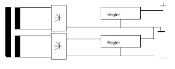

Ich hätte aber eine Variante mit getrennten Gleichrichter gemacht. Wie hier: "Symmetrische Spannungsregelung" schrieb: > Mathias U. schrieb: >> wollte aus +12V --> +5V machen, ebenso auf der negativen Schiene. > > Das erwähnst Du jetzt zum ersten mal. Ist aber leicht machbar, sofern > klar ist, daß die +-12V-Regler je zusätzlich den Strom der +-5V-Rails > liefern.
michael_ schrieb: > Ich hätte aber eine Variante mit getrennten Gleichrichter gemacht. Ist auf jeden Fall vorzuziehen..
