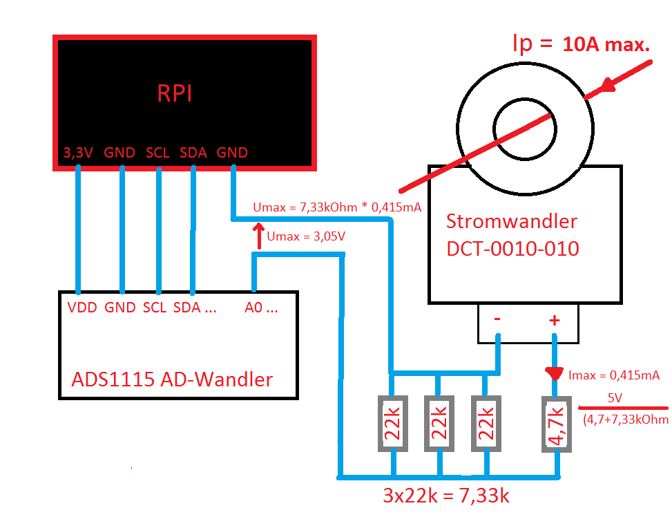

Guten Morgen liebe Community,
ich möchte gerne (muss!) mit meinem Raspberry eine Strommessung
ermöglichen.
Da der RPi keine Analogen Eingäge besitzt und ich vergebnlich nach
digitalen Current-Sensoren gesucht habe, muss ein AD-Wandler (Board)
her.
Folgende Bauteile sollen nun für die Strommessung eingesetzt werden:
Stromwandler: DCT-0010-010.
Datasheet:
http://www.magnelab.com/wp-content/uploads/2015/11/DCT-0010-XXX-5-VDC-Spec-Sheet.pdf
AD-Wandler Board: Adafruit ADS1115 16-Bit ADC - 4 Channel
Datasheet:
https://learn.adafruit.com/adafruit-4-channel-adc-breakouts/downloads
Die Besonderheit an diesem Stromwandler ist, dass er mir direkt ein
Gleichspannungssignal ausgibt. Allerdings bin ich mir nun unsicher
welcher Strom entsprechend fließt und wie meine Messschaltung denn
aussehen könnte, sofern ich überhaupt eine bräuchte?
Die Ausgansspannung des Stromwandlers ist proportional zu der
Stromstärke die der Stromwandler misst. Maximal jedoch 5V bei einer
Stromstärke Primärseite von 10A.
Da jedoch mein ADC mit 3,33V betrieben wird und ich die Spannung am
Analogeingang von 3,33V nicht überschreiten darf muss entsprechend ein
Spannungsteiler davorgeschaltet werden.
Um diesen zu Dimensionieren würde ich gerne wissen, welcher Strom mein
Stromwandler liefern kann.
Im Datenblatt des Stromwandlers sind 8.5kOhm als Impedanz angegeben. Das
würde einen Kurzschlussstrom von ca. 5V/8.5kOhm = 5,9mA ergeben...
Meine Überlegung dazu sehen nun folgendermaßen aus. Der Strom wird durch
den Spannungsteiler auf max. 0,4mA begrenzt und das Verhältnis des
Spg.teilers so ausgelegt, dass meine maximale Spannung am Analogeingang
< 3,33V liegt.
Jetzt meine Frage an Euch Experten. Ist das vollkommener Murks oder kann
das funktionieren.
Vielen dank und ein schönes Wochenende
Tina

Ein Stromtrafo liefert einen Strom reziprok zum Übersetzungsverhältnis.
Sind es sekundär 1000 Windungen so liefert er 1mA bei primär 1A.
Nö.
Rechne nochmal nach.
