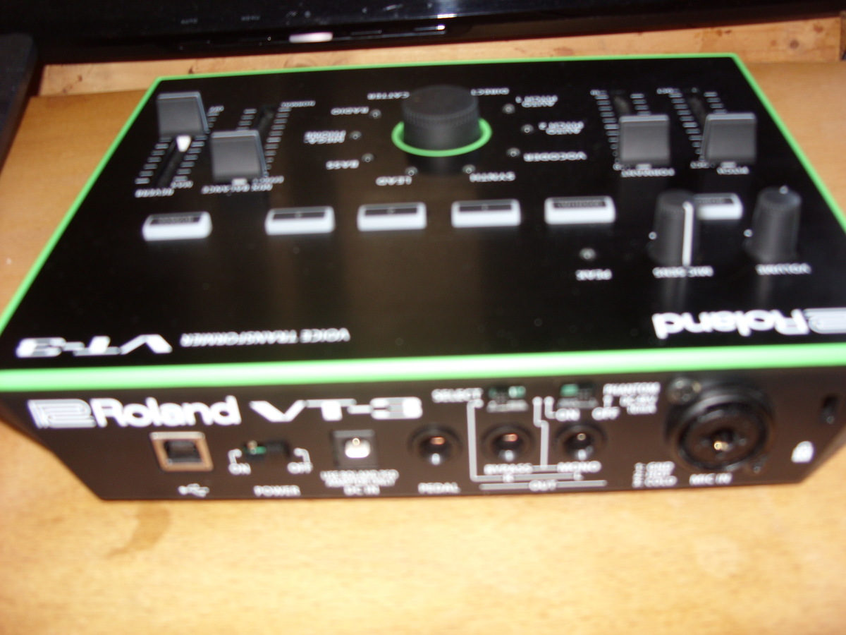

Hallo und guten Tag ich unterhalte Demente in Pflegeheime mit Musik und einer Klappmaulpuppe. Dazu benutze eine akkubetrieben Anlage auf einem Rollator. Die Stimme der Puppe erzeuge ich mit einem Stimmen-Modulator VT-3 von Ronald. Um zwischen meiner normalen Stimme und der Puppenstimme zu wechseln, gibt es einen über Klinkenstecker (2-polig) einsteckbaren Fußschalter (Taster). Wenn ich den Drücke hört man meine Stimme und sobald ich ihn loslasse die Puppenstimme. Um mich frei im Raum zu bewegen und mit einzelnen Patienten zu reden, trage ich ein Headset und die Puppe, nur den Fußschalter mit dem Kabel kann ich nicht mitnehmen. Darum suche ich eine Fernbedienung für den Taster. Ich habe im Netz folgendes wireless funk-kit gefunden: 433Mhz RF Sender Empfänger transmitter receiver modul Arduino wireless funk kit Da ich kein Elektroniker bin, suche ich jemanden, der mir dieses Kit zum fernbedienbaren Taster programmiert. Den Sender trage ich dann (mit der erf. Batterie) in meiner Jacke. Dieser muss dann an die beiden Pole meines Achsel-Tasters (s. anliegendes Foto) verbunden werden. Der Empfänger (mit der erf. Batterie) wird dann über ein Kabel mit Klinker-Stecker an den VT-3 (s. anliegendes Foto) angeschlossen, so dass das Taster-Signal dann an den VT-3 übertragen wird, wenn ich mit dem Arm den Taster drücke. Kann mir jemand helfen? LG Bernard Sorry, aber ich weiß nicht wie ich die versehentlich hoch geladene "Anlage 1" löschen kann

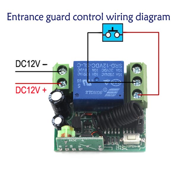

Hi, also der Empfänger ist kein Problem. Du brauchst halt ein Netzteil 12V. Der Empfänger schaltet ja ein Relais, das ist dann wie ein 'Lichtschalter', einfach den Klinkenstecker an den Schaltausgang und in den Verzerrer. Der Sender ist etwas aufwändiger. Entweder Du probierst das Ganze mechanisch, dh. den Knopf des Senders irgendwie mit der Achsel-Taster-Apparatur zu drücken, oder Du musst die 2 Kabel vom Achsel-Taster an die Kontakte der Fernbedienung auf der Platine anlöten. Die Angaben bei Ebay sind etwas vage, aber scheinbar kann man den Empfänger einstellen, ob er bei Druck An-Aus hin- und herschaltet(toggled) oder solange Du drückst anschaltet. (Momentary), was glaube ich logischer und sicherer in der Anwendung ist. Das geht wohl per Jumper Einstellung auf dem Empfänger. Ich habe nochmal gesucht und ein klein bisschen mehr Infos gefunden. http://www.einausschalten.com/rf-4pcs-senderempf%C3%83%C2%A4nger-dc-12v-fernschalter-10a-1kanal-drahtloser-rffernsteuerungsschalter-system-eingangswache-beleuchtungsystem-p-1608.html oder hier https://www.aliexpress.com/item/New-Style-Mini-DC12V-1CH-RF-Wireless-Remote-Control-Switch-System-1Receiver-2Transmitter-315-433MHZ-Manual/32801572050.html?spm=2114.search0604.3.7.4d24611dOrHhma Scheinbar kann oder muss man den Empfänger auf den Sender 'Einlernen'. Ich denke aber, das alles zum Laufen zu bekommen, sollte kein gösseres Problem sein. Melde Dich einfach wieder, wenn Du das Teil bekommen hast. HerrMueller

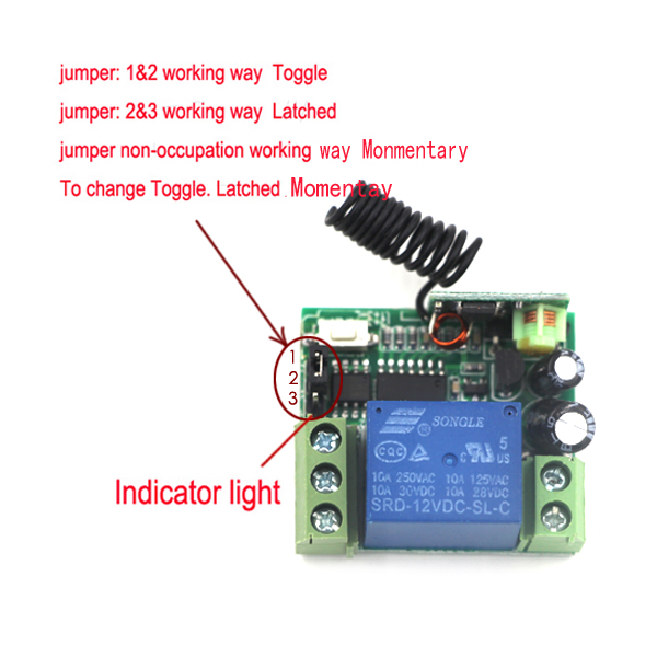

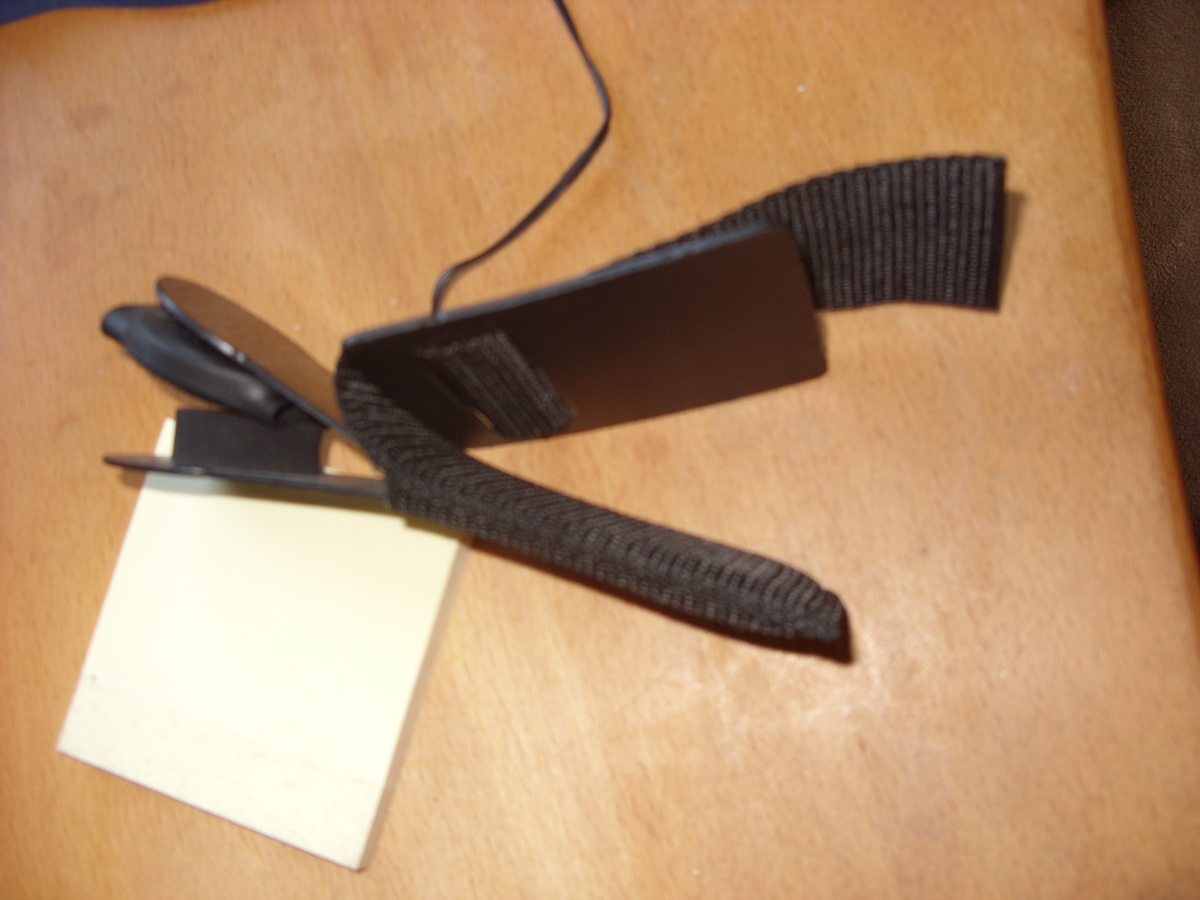

So - gestern kam das Teil. Also zwei Sender mit je einer 12V-Batterie und 2 Tasten (A und B) sowie ein Empfänger ohne Batterie. Mit etwas Geschick könnte ich die eine 12V-Batterie der Sender aber dort unterbringen. Von Hause aus war "Latch" programmiert, d.h. ich müsste 2 Tasten bedienen (A=an, B=aus). Da ich aber keine Hand frei und nur einen Taster unter der Achsel habe, kann ich das vergessen. Ich bräuchte die Programmierung "Momentary": Taster drücken = Kontakt an Taster loslassen = Kontakt aus. Aber wie ich das dem Gerät beibringen soll weiß ich nicht. Im Empfänger gibt es einen kleinen weißen Taster (s. Bild Empfänger). Außerdem habe ich die "Beschreibung", die bei eBay vom Verkäufer eingestellt wurde. Da steht auch "Momentary", "Toggle" und "Delay Locked" (soll das "Latch" sein? und bedeuten die dahinter stehenden Zeiten (5s, 10s und 15s) vielleicht, dass ich für "Momentary" die Lerntaste 5s gedrückt halten soll? Wenn ja, muss ich dann noch irgendwas am Sender drücken oder gedrückt halten? Wenn das dann tatsächlich funzen sollte - z.B. mit der Taste A, dann weiß ich aber immer noch nicht, wo ich meine beiden Käbelchen meines Achsel-Tasters anlöten soll (s. Anlage Sender-oben und Sender-unten) Hoffe, mir kann jemand von euch weiterhelfen. LG Bernard
Bernard A. schrieb: Hallo Bernard Schön, dass die Teile angekommen sind. Super, dass Du gleich Fotos gemacht hast. Sieht gut aus. 1. > Mit etwas > Geschick könnte ich die eine 12V-Batterie der Sender aber dort > unterbringen. Das wird nicht funktionieren. Die Batterie hat nur eine kleine Kapazität und wird in wenigen Minuten leer sein. Du musst schon ein 12V Netzteil an die beiden Klemmen anschliessen. Siehe Bild. Aber der Empfänger steht ja neben dem Verzerrer, da hast Du ja Strom. 2. >Von Hause aus war "Latch" programmiert, d.h. ich müsste 2 Tasten >bedienen (A=an, B=aus). Da ich aber keine Hand frei und nur einen Taster >unter der Achsel habe, kann ich das vergessen. Ich bräuchte die >Programmierung "Momentary": >Taster drücken = Kontakt an >Taster loslassen = Kontakt aus. Bild Nr. 2 einfach den Jumper Ziehen. Damit Du ihn nicht verlierst, kannst Du ihn mit nur einem Loch auf die 1 stecken. 3. Den Achseltaster einfach parallel zu dem Fernsteuerungstaster anlöten. Bild 3. Entweder beide Kabel links (rote Pfeile) oder beide rechts (rote X). Dein Klinkenstecker-Kabel schliesst Du dann so an, wie im Bild 1 rechte Seite. Die Lerntaste brauchst Du nur, wenn der Empfänger noch nicht auf die FB reagiert. (Lernen Sie Code und entfernen Sie Code 1. Erlernen: Einschaltstatus, drücken Sie die Lerntaste am Empfänger einmal, die Anzeigeleuchte leuchtet auf aus (geht aus), drücken Sie eine beliebige Taste auf der Fernbedienung, die Anzeige blinkt 2 mal und aus. Es bedeutet, dass Sie es erfolgreich lernen. 2. Entfernen: Power-On-Zustand, drücken Sie die Lerntaste am Empfänger für ca. 8 Sekunden, die Anzeigeleuchte leuchtet an - aus, dies bedeutet, dass der Code erfolgreich entfernt wurde.) Viel Erfolg christian

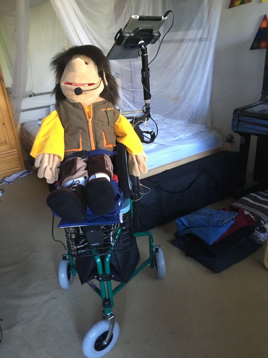

Hallo Christian, alles funzt! Lieben, herzlichen Dank für deine kompetente Unterstützung. Anliegend ein Foto von Paulchen auf meinem Rollator. Dann kann's ja jetzt losgehn Liebe Grüße Bernard
Super, das freut mich! Es ist schön, dass Du den Leuten etwas Freude bereiten kannst, da hilft man doppelt so gerne.
