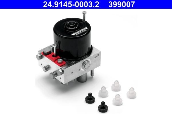

Bei der Bremse gibt es ohnehin einen Bremsdruckverstärker. Ein
Hydroaggregat (das runde Schwarze ist der Motor davon
https://cdn.pkwteile.de/thumb?id=12770133&lng=de) ist im Endeffekt eine
Pumpe die zusätzlich zu dem von dir aufgebauten Bremsdruck mitpumpen
kann. Die baut sozusagen zusätzlich Bremsdruck auf. Im Normalfall (nur
Bremskraftverstärker) regelt sie einfach mit, den Bremsdruck gibst du
per Pedal vor und die Pumpe hilft dir einfach beim Aufbauen des
Bremsdruckes. Ohne Unterstüzung gehts halt schwerer (kannst probieren
Zündung aus und rollen lassen, dann bremsen und dann zum vergleich mal
Zündung an). Wenn das Fahrzeug nun "automatisch" bremsen soll, wird
einfach Bremsdruck mit dem Hydroaggregat aufgebaut (auf Kommando Motor
der Pumpe an) und dann zum richtigen Zeitpunk über die ABS-Ventile zu
den Bremsen geleitet. Das Pedal wandert nach unten weil Bremsflüssigkeit
zu den Bremsen fließt und die Pumpe durch ihren Sog einen niedrigeren
Druck im Bremsengeberzylinder erzeugt. Es dauert kurz bis Flüssigkeit
aus dem Ausgleichsreservoir nachgeflossen ist. Bei VW wird z.B. über CAN
Bus nur noch die gewünschte Verzögerung von einem Steuergerät vorgegeben
und das ABS/ESP-Steuergerät kümmert sich darum, dass alles optimal
stabilisiert abläuft.
