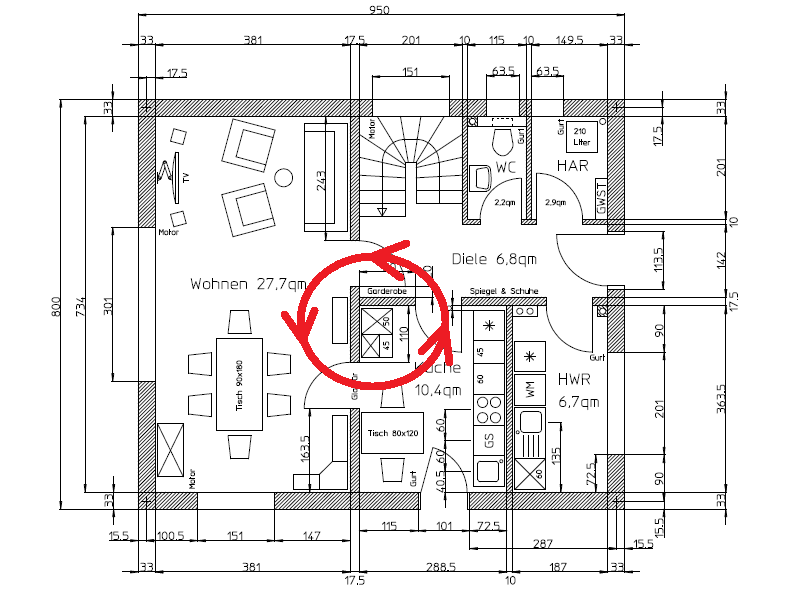

> Wenn du in einer Wohnung mit mindestens zwei Türen pro Zimmer wohnst,
> kannst du auch im Kreis gehen und nach 10 Minuten die Richtung wechseln.
> Nach einem Krankenhausaufenthalt habe ich das selber auch schon gemacht.
Hmm ne leider, sowas gibts hier nicht.
