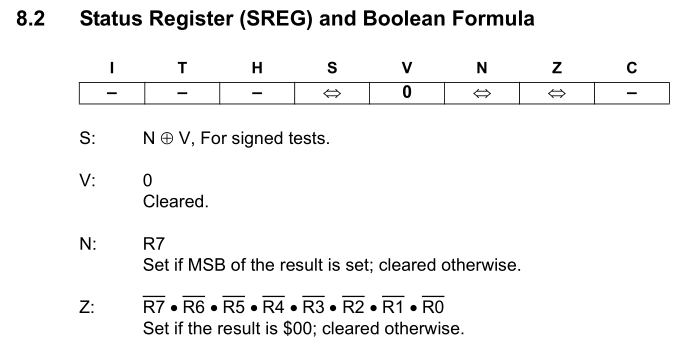

ich habe eine kurze AVR Detailfrage. Beim Abhandeln vom Code im AVR ist
mir die Reihenfolge der Manipulation der SREG-Flags nicht ganz klar.
Geht man hier von oben nach unten (I->C) oder anders herum (C->I).
z.B. bei AND
Bit: Operation
4: SFlag = NFlag xor VFlag
3: VFlag = 0
Wird zuerst das SFlag berechnet oder das VFLag auf 0 gesetzt. Weiß
jemand wo die richtige Reihenfolge beschrieben ist?

#5564161
Carl D. schrieb:
> Was ist daran konsistent, wenn das Verhalten nur durch die nicht
> Beschriebene Annahme "V wird auf 0 gesetzt und danach in der Verknüpfung
> N^V verwendet" erklärbar ist.
Es wurde doch schon gesagt: Es wird nicht nach irgendwas anderem
gemacht, sondern gleichzeitig. Vor der Instruktion stehen die Register
irgendwie, nach der Instruktion stehen sie genau so, wie diese
Gleichungen besagen.
> Oder man schreibt eben "V = 0; S = N".
Dein Fehler ist, dass du da einen zeitlichen Ablauf hinein
interpretierst, der gar nicht existiert. Das sind keine Codezeilen, die
eine nach der anderen ausgeführt werden. Es ist einfach nur eine
Beschreibung des Zustands der Flags nach Ausführung der Instruktion.

#5564207
Wobei man fairerweise reinsehen sollte, was Atmel tatsächlich verbrochen
hat. Ein "=" findet sich da nicht. V,N,Z ist klar beschrieben, aber
nicht S. Wenn man nicht weiss, wozu S gut ist, weshalb das so definiert
ist, kann man bei dieser Vorwärtsreferenz schon auf seltsame Gedanken
kommen.
Weiter vorne im PDF, in der Beschreibung von SREG, stehts auch nicht
deutlicher drin. Da dieses S Flag branchenuntypisch ist, hilft auch kein
Blick in die Runde. Meist verwenden Sprungbedingungen die 4 Flags
N,Z,V,C mit Kombinatorik in der Auswertung der Bedingung, aber nicht bei
Atmel.

Gast #5564404
Aus meiner Sicht ist nichts falsch, irreführend oder rätselhaft an der
Darstellung in der Beschreibung der Status-Flags.
Die Fragestellung ergibt sich aus der falschen Interpretation der
Beschreibung. Sie ist nicht imperativ (das ist hier indirekt schon
gesagt worden, indem man bestritt, dass die Ausdrücke in einer
bestimmten Reihenfolge interpretieren muss) sondern "deklarativ" oder
"prädikativ".
Zum den Eigenschaften dieser Sprachtypen in Bezug auf die Programmierung
siehe: https://de.wikipedia.org/wiki/Programmierparadigma
Analoge Eigenschaften gibt es in Bezug auf z.B. auf mathematische oder
boolesche Gleichungen. Sie sind "deklarativ" gemeint und auch so zu
interpretieren.
Der Vorwurf, es handele sich in diesem Fall um Irreführung,
Schlampigkeit oder irgendeine Form der unreflektierten Ausdrucksweise
etc. ist unberechtigt.
