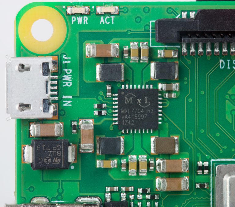

Hallo, bei Versuchen mit einem "Display-O-Tron Hat" blieb mein Pi B 3+ plötzlich mit dunklem Monitor stehen. Das wars dann. 5V sind da, rote LED leuchtet, Sicherung F1 ist natürlich auch ok. Nach einer Stunde Suchen und Sichten des Schaltplans war klar, dass mindestens die 3,3V tot sind. Verantwortlich dafür ist ein 32 Pin QFN Chip mit Namen MXL7704 von MaxLinear mit gerade mal 25mm2 Fläche. Eine Spezialanfertigung für den Raspi, ein ASIC. So ein Mist! Der Chip ist total winzig, natürlich nur bei Digi-Key zu bekommen (~5€ + 18€ + MwSt + Zoll!) und noch schlechter zu löten. Drumherum ist auch noch genug Vogelfutter, das ist ein Albtraum! Natürlich kaufe ich mir nun einen neuen Raspberry Pi. Oder hat hier noch jemand eine Idee?

Peter L. schrieb: > und noch schlechter zu löten. Sieht für mich ziemlich einfach zu löten aus auf dem Bild, kein BGA, also Hobbywerkstatt-freundlich.
@Bernd K: Das ist ein ziemlich gutes Bild, sieht alles so schön groß aus, ist es aber nicht. @Wolfgang (Gast) @S. R. (svenska) Mehr oder weniger entstand der MXL7704 Chip wohl als Maßanfertigung, hier nachzulesen https://www.raspberrypi.org/blog/pi-power-supply-chip/ @Serge (Gast) Ich hatte ein offensichtlich defektes Display-O-Tron angesteckt um es auszuprobieren, der Raspi fuhr hoch, war dann aber nach einigen Minuten tot. Messe nur noch 0V an den 3,3V des GPIO, und die Act-LED bleibt dunkel. Verschiedene sicher laufende Images von SD habe ich ausprobiert. Die Widerstände rund um den MXL7704 und die vier Induktivitäten sind in Ordnung. Natürlich kann auch noch alles mögliche sein, aber sicher kein Softwareproblem.

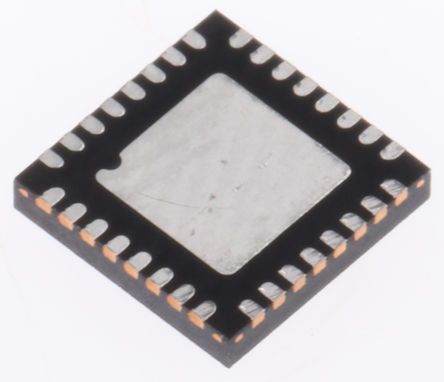

Eine weiteres Problem: der Hersteller MaxLinear/Exar listet den Chip in der Bauform "QFN32" (s.Bild). Das QFN32 hat aber die Pins auf der Unterseite bzw. am Rand. Auf dem Bild im Eingangspost sieht mir das Gehäuse mehr nach TQFP32 o.ä. aus. QFN32 ist wohl noch schwieriger zu löten?
Peter L. schrieb: > Auf dem Bild im Eingangspost sieht mir das Gehäuse mehr nach TQFP32 o.ä. > aus Das täuscht, das ist QFN. Peter L. schrieb: > QFN32 ist wohl noch schwieriger zu löten? "Noch"? Ja, es ist schwieriger zu löten als TQFP, vor allem durch das große Massepad. Das geht nur mit Heißluft o.ä.

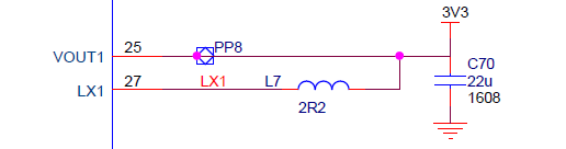

Ich tippe eher auf einen Kurzen in den 3V3. Dann ist der PMIC-Tausch ziemlich sinnlos. Denn könnte der SOC tot sein. Das ist aus meiner Sicht wahrscheinilcher, denn den hat man schnell mit ESD gekillt. Bevor man über den Tausch nachdent, wäre es nötig, das zu probieren. Dazu miss mal alle Spannungen, also auch VCORE etcpp. Erwähnenswert wäre außerdem: Einige PMICs kann man programmieren. Wenn das hier der Fall ist, benötigst du auch das passende Programm, oder du musst die OTP-Variante kennen. Summa Sumarum würde ich vorschlagen, dass ein neuer Raspberry PI fällig ist. Das ist sicher billiger als der Reparaturversuch.
soso... schrieb: > Ich tippe eher auf einen Kurzen in den 3V3. > Dann ist der PMIC-Tausch ziemlich sinnlos. Danke für den Hinweis! Der Ersatz-Pi ist natürlich schon bestellt, den benötige ich nämlich. Aber der geschrottete kommt noch in die Pathologie zur Festzustellung der Todesursache. Wie gesagt, wenn man Pin 25 (der 3.3V Ausgang) hebt und der Kurzschluss weg ist - dann war es der PMIC. Dann würde ich versuchen den PMIC zu bekommen und aufzulöten. Wenn der Kurzschluss nicht weg ist dann ist es der SOC oder ein anderer Chip mit 3V3. Andere Bauteile gibt es kaum, noch die Schaltdiode D4 (BAV99 am A/V-Out), die ist aber in Ordnung (0V5 Durchlassspannung in beide Richtungen).
Peter L. schrieb: > Wie gesagt, wenn man Pin 25 (der 3.3V Ausgang) hebt Das dürfte bei einem QFN nicht ganz einfach sein ...
Rufus Τ. F. schrieb: > Das dürfte bei einem QFN nicht ganz einfach sein ... Der Chip sieht genau so aus wie auf dem Bild, das sollte schon noch gehen. Aber gut, wenn noch die Pins/Pads noch unter dem Chip weitergehen dann bekommt man den Pin kaum vom Print ab.

Peter L. schrieb: > Der Chip sieht genau so aus wie auf dem Bild, das sollte schon noch > gehen. Abheben kannst Du da nichts, der hat keine Beinchen sondern nur bündig eingelassene Kontaktflächen an den Kanten (siehe Foto von QFN weiter oben) die vom Lötzinn der Pads benetzt werden, was Du da von oben siehst sind nur die länglichen Pads auf der Platine und das Lötzinn das sich darauf befindet. Du kannst nur außen die Leiterbahn durchtrennen.
soso... schrieb: > Um festzustellen, obs am PMIC oder am SOC liegt, kann man die Drossel > auslöten. Im Bild sieht man die Beschaltung. Wenn der Kurzschluss an LX1 Pin 27 liegt dann bringt das Auslöten von L7 neue Erkenntnisse, wenn er aber an VOUT Pin 25 besteht dann wohl erstmal nicht. Aber danke für die vielen Tipps, ich bin schon mal weiter als am Freitag Abend als der Monitor dunkel wurde.
