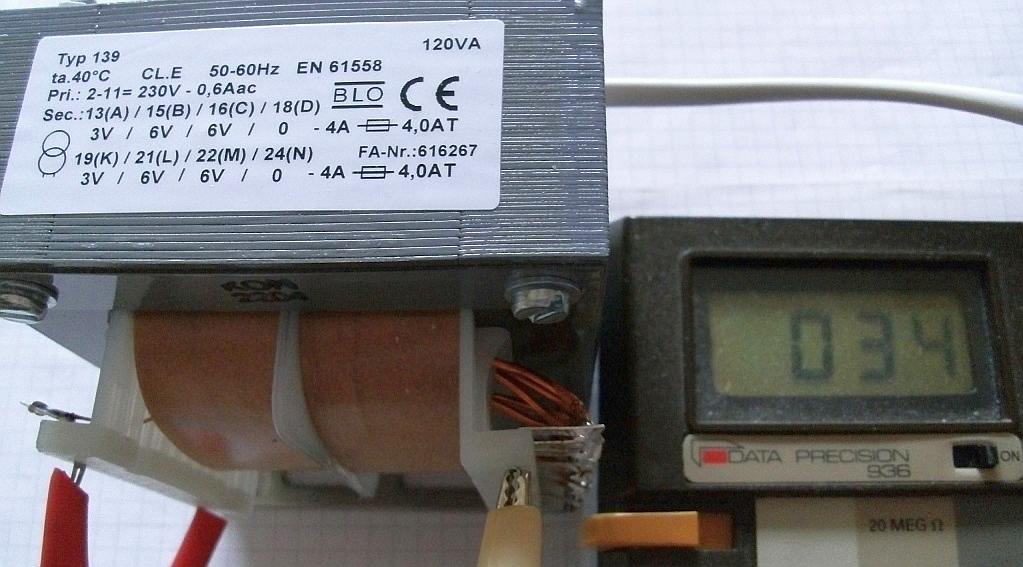

Die Trafo-Netzteile haben auch eine "statische" Spannung an der
Sekundärwicklung. Nur mit 50 Hz. Daher weniger "Britzeln".
Bild oben.

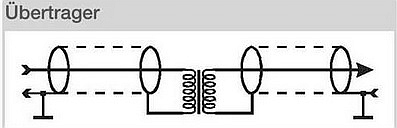

Trafos mit Schutzwicklung oder Schutzlage zwischen Sekundär- und
Primärwicklung hatte ich mir früher anfertigen lassen.
Sogar 2 Schutzwicklungen. Eine an "schmutzige" Erde, eine an "saubere"
Erde.
Dann ist's messtechnisch einigermaßen akzeptabel.

Karl B. schrieb:> Trafos mit Schutzwicklung oder Schutzlage zwischen Sekundär- und> Primärwicklung hatte ich mir früher anfertigen lassen.
s/Schutz/Schirm
