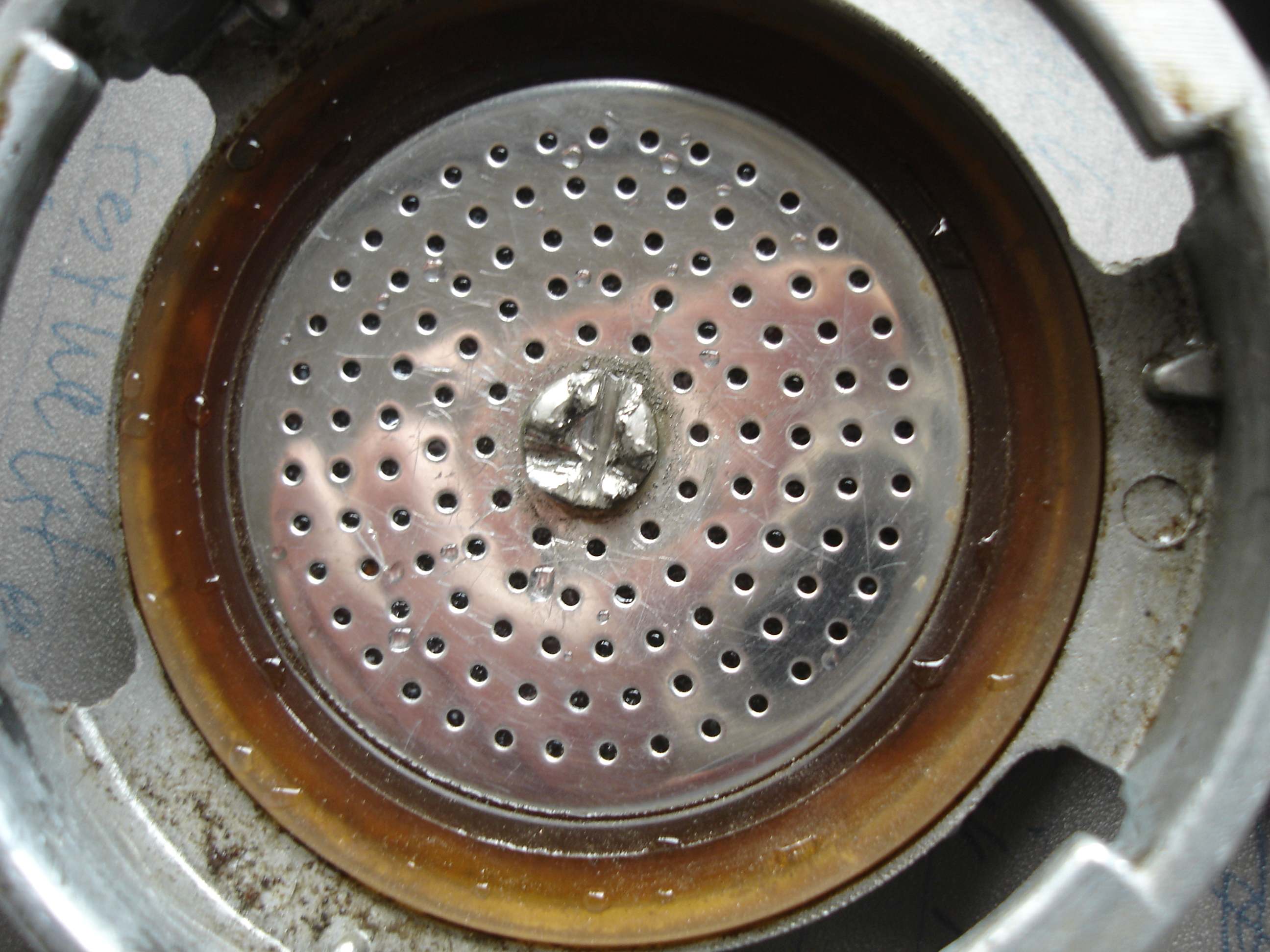

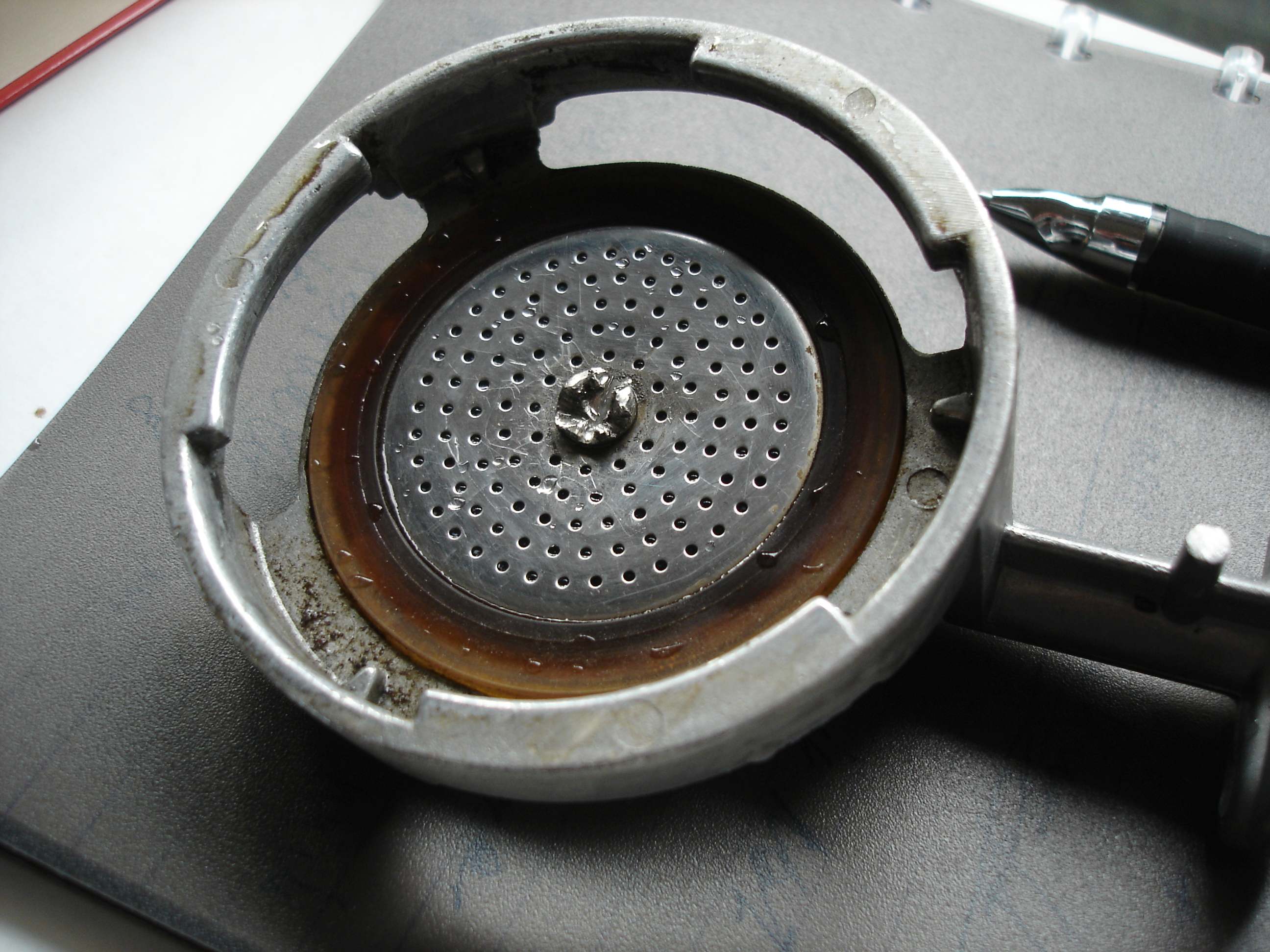

Hallo, habe eine Experessomaschine zum Säubern. Bekomme doch tatsächlich die blöde Schraube am Sieb nicht auf. Hat die vielleicht Linksgewinde ?
Im Sieb ist normalerweise keine Schraube. Und das Ding in der Brause
sieh mehr aus wie ein Niet. Schon mal mit ausbohren versucht?

Kalli R. schrieb: > Hat die vielleicht Linksgewinde ? Möglicht, vielleicht ist es auch einfach ein Metallstift der breit geklopft wurde um das Sieb zu halten. Da Du uns nichts zur Maschine mitteilst solltest Du besser den Hersteller fragen.

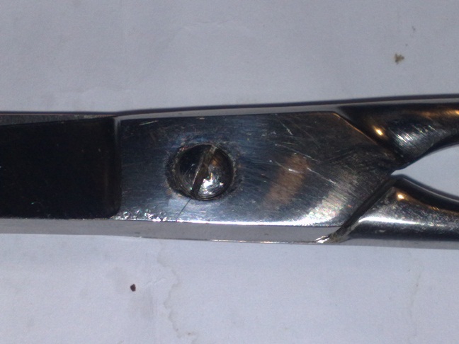

Nicht alles was wie eine Schraube aussieht, ist auch eine.

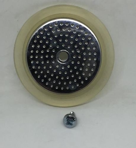

Ersatzteil aus USA Sieht da eher als Schraube aus ! Ist ne Krups 872

Kalli R. schrieb: > Sieht da eher als Schraube aus ! Zweifellos. Das Teil des TO ist entweder einfach nur Murks, oder der Hersteller hielt es für sinnvoll die Kunden daran zu hindern das Teil abzuschrauben, warum auch immer. Wird ja immer üblicher, selbst da wo es garkeinen Sinn macht. "An meinen Geräten hat keiner was rumzuschrauben!" Wenn man den Kopf wegbohrt oder abschleift kann man wenigstens nachher eine normale Schraube verwenden. Aber rostfrei, sonst gibt es braune Brühe auch ganz ohne Kaffee. Georg
#5564461
Evtl. Schraubensicherung? Evtl. mal probieren die Schraube mit so einem kleinen Küchenflambiergerät ordentlich auf Temperatur zu bringen (ohne das die Dichtung wegschmilzt).
#5564483
Hallo Kalli R. schrieb: > habe eine Experessomaschine zum Säubern. Bekomme doch tatsächlich die > blöde Schraube am Sieb nicht auf. Hat die vielleicht Linksgewinde ? Ach herrje, das Teil gibt's immer noch? Meine habe ich schon im letzten Jahrtausend entsorgt :) Damals war das Teil weit verbreitet und Dein Problem zumindest hier auch. Ein Bekannter hat 2 Nägel ins Sieb gekloppt und mit einer Zange gedreht. Die Schraube ging dann mit auf. Ging bei mir nicht. Ich habe damals das Sieb rausgepfriemelt, einen Tropfen Öl einwirken lassen, das Gußteil ein wenig erwärmt und die Schraube dann mittels Gripzange gepackt und ausgedreht. MfG

georg schrieb: > den Kopf wegbohrt oder abschleift Schlitz mit kleiner Flex für großen Schraubendreher oder einfach einen Kaffeelöffel voll Amidosulfonsäure zur Reinigung auflösen?

Mogelpackung schrieb: > Nicht alles was wie eine Schraube aussieht, ist auch eine. Normalerweise befindet sich an der Schere eine Schraube, und fester anziehen hilft wenn die Schere klappert (schärfen tun sich normale Scheren von alleine wenn sie stramm gehen). Die Schraube ist normalerweise durch Beschädigung des Gewindes (draufkloppen) selbstsichernd. Es gibt natürlich auch moderne Einwegscheren mit Niet am Drehpunkt. Das ist ganz einfach )-: Es ist eine normale Schraube, allerdings ist das Gegenstück (Mutter) im Kunststoff eingespritzt. Die dreht dann durch, die Schraube geht nicht auf. Brachialgewalt hilft eventuell, danach die "Mutter" mit 2-K Kleber wieder im Kunststoff fixieren. Grüße Bernd

Erfolg hatte ich gelegentlich bei solch vermurksten Schrauben mit einem Schlagschrauber. Durch die damit gleichzeitig erzeugten Stöße in axialer Richtung wird die Schraube zusätzlich im Gewinde gelockert. Nur muss man halt das Teil mit der Schraube auf eine feste Unterlage legen können. Die Kombination Gripzange + Hitze dürfte aber auch ein Weg sein.

michael_ schrieb: > Kann man das Teil nicht reinigen, ohne es zu zerlegen? Hinter den kleinen Löchern ist ein Kaffeebelag eingebrannt und nur mit Chemie wird das nichts. Da die Schraube eh schon mit dem Dremel vernudelt ist, Loch mittig bohren und einen Schraubenauszieher mit Linksgewinde ansetzen, notfalls ausbohren + neues Gewinde schneiden. Antwort schreiben |
