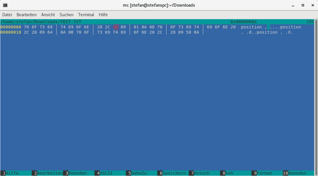

ich arbeite mit ATMEL-Studio7 und möchte in C einen kleinen Datenlogger
programmieren.
Hierbei sollen in festen Abständen verschiedene Werte in eine Textdatei
geschrieben werden und zwar in folgendem Format:
1.Zeile: Variable , Wert
2.Zeile: Variable , Wert
3.Zeile: Variable , Wert
So könnte ich das im nachhinein in eine Exceldatei importieren.
Mit meinem ATmega2560 und einem Datalogging-Shield von Adafruit hab ich
mittlerweile den Beispielcode vom AVR FAT32 zumlaufen bekommen.
Leider kann ich nur Strings schreiben. Sobald ich einen int mit
ffwrite() schreibe zeigt es mir in der Textdatei das jeweilige
ASCI-Zeichen an.
Zudem nimmt er Befehle wie Zeilenumbruch ffwrite('\n'), ffwrite('\v')
oder ffwrite('\r') nicht an. Andere Befehle wie ffwrite ('\t') (TAB)
hingegen funktioniern.
Ich hatte es auch einfach mal mit einer .csv-Datei probiert. Hierbei
funktioneren die Umbrüche, aber die TABs nicht.
Was mache ich falsch?
Desweiteren möchte ich später mal noch eine Uhrzeit zu den jeweilegen
Zeilen hinzufügen, weil das Datenlogging-Shield eine eigene RTC enthält.
Ich hatte bei ELM-CHAN gesehen, dass das diese Funktion bei ihm
beinhaltet.
Sollte ich lieber gleich auf seine Programmierung umsteigen?
Gibt es hierfür ein schönes Beispiel wie man das anwendet? Am besten mit
vielen Kommentaren.
Ich danke euch schonmal
Gruß Eduard

Eduard R. schrieb:
> Ich schaue nach dem Beschreiben auf meine SD-Karte und da steht
> Folgendes
Du hast den Satz nicht zu Ende geschrieben. Egal, ich zeige Dir mal, was
ich in der Datei sehe. Fangen wir mal damit an, dass du der Datei die
Endung TXT gegeben hast. Also möchtest du sie vermutlich mit einem
Text-Editor öffnen (das hast du immer noch nicht bestätigt, wie oft soll
ich noch nachfragen?).
Text Editoren zeigen aber nur Text an. Ich zeige Dir mal einen
Screenshot vom Midnight Commander, der kann Sowohl Text als auch Daten
anzeigen. Windows User kennen ein ähnliches Programm: Total Commander.
Hinter "position , " sehe ich die Zahlen 09 und 01 (Hexadezimal). Falls
das ein 16-Bit Wert sein soll, dann eben 0109 (Hexadezimal), was in
dezimaler Schreibweise 265 ist. Kommt dir da etwas bekannt vor?
Dahinter sehe ich 0A 0D, das entspricht dezimal 10 13 oder in
C-Schreibweise "\n\r". Ein Zeilenumbruch im Dos/Windows Format muss aber
"\r\n" lauten.
Wo ist jetzt das Problem? Dass du in einer Datei Text und Daten
vermischt hast. Wie gesagt, beschäftige Dich damit, wie Computer Zahlen
speichern und benutze dann printf() oder itoa() um dein Problem zu
lösen.

OP
OK, danke für die ausführliche Erklärung und die Links werde ich mir
auch ansehen.
Mit dem Total Commander werde ich es auch probieren. Bis jetzt hab ich
mir immer nur sämtliche Werte auf das H-Term ausgeben lassen
Ich werde das ganze nochmal checken und umschreiben. Dann melde mich
gern nochmal.
