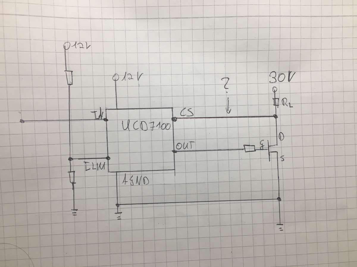

ich möchte gern einen Power-MOSFET mit dem MOSFET-Treiber TI UCD7100
schalten.
Dieser besitzt eine Strommessfunktion. Bei der Überschreitung einer
Stromschwelle, die über den Pin "ILIM" eingestellt werden kann, wird das
Gate auf Low geschaltet. Bei der Strommessung wird die Spannung zwischen
CS (Current Sense) und AGND gemessen und mit dem Wert von ILIM
verglichen. Sobald die Spannung CS also größer als die eingestellte
Spannung ILIM, wird abgeschaltet. (So habe ich das verstanden)
Mein Problem ist: Im normalen Betrieb wird das Ganze gut gehen, da CS
bei korrekter Auslegung kleiner ist als ILIM. Sobald aber das Gate auf
Low geschaltet wird, liegen an CS jedoch die vollen 30 V an. Dies würde
wahrscheinlich den Treiber zerstören.
Ich komme leider auf keine Idee, wie ich dieses Problem lösen könnte.
Habt ihr Ideen ? Ich bin leider noch neu, ich bitte formale Fehler in
der Zeichnung zu entschuldigen.

Richtig, dies würde mein Problem Lösen. Aus Effizienzgründen möchte ich
jedoch, falls es irgendwie geht, das Ganze über den Spannungsabfall des
MOSFETs lösen.

Wenn ich das richtig sehe, kann man den Current Limit Eingang bei 0,25V
auslösen lassen. Bei 30V Versorgung sind das weniger als 1% Verlust.
Was für eine Raketentechnik soll das denn werden daß du dir diese ca.
0,8% Verlust nicht leisten kannst?
Klingt für mich eher nach einem eingebildetem Problem.
Gast #5564653
> Aus Effizienzgründen möchte ich jedoch, falls es irgendwie geht,
> das Ganze über den Spannungsabfall des MOSFETs lösen.
Dummerweise ist der Spannungabfall aber im ausgeschalteten Zustand
maximal und verhindert dadurch das Einschalten. Meinst du, das bekommst
du mit weniger als einem Widerstand zurechtgebogen?

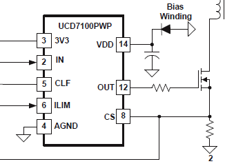

Um welchen Strom geht es denn überhaupt? Davon abgesehen, daß ich
bezweifle, daß Du einen J-FET als Hochstrom-Schalter benutzen willst.
Je höher der Strom, desto kleiner kann und muß der Shunt-R sein.
Natürlich ergibt das gewisse (kleine) Verluste, aber wenn Du damit
unglücklich bist, aber auch keine komplexere Schaltung
(transformatorischer Stromwandler, Hallsensor, ...) hinzufügen willst,
wirst Du Dich mit diesem Konzept schwer tun.
Gast #5564769
letsbegin schrieb:
> Hallo,
> schalten.
Nein. es zerlegt den armen Treiber SOFORT nach dem Einschalten.
> da CS
Richtig.
Das sind keine formalen sondern grundsätzliche Fehler.
Magnetus hat es schon erwähnt:
halte Dich ans Datenblatt und LESE es vorher bevor Du solchen Unsinn
wie vorgeschlagen machst. Denn wenn du das so machst wie gehabt dann
kommst Du gleich wieder und jammerst das Dir der Chip ständig stirbt.
MiWi
