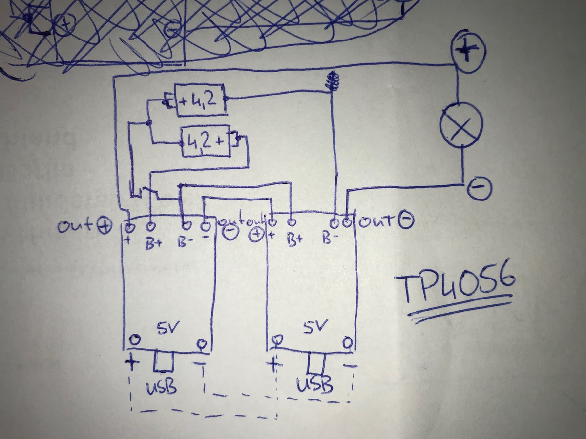

Ich habe zwei TP4056 parallel geschaltet und soweit klappt alles gut. Es
sind zwei 18650 LiIon Zellen in Serie, die einen kleinen 12V Lüfter
antreiben.
Laden möchte ich die Zellen gerne über EINE usb Buchse. Dafür habe ich
die eingangs 5V Lötpunkte parallel verlötet (gestrichelte Linien).
Sobald ich dies tue, schaltet die zweite Platine nicht mehr durch und es
kommen nur noch 4,2 Volt am Lüfter an. Trenne ich diese Verbindung
wieder, kommen insgesamt wieder die 8,4V an.
Habe ich hier etwas komplett falsch gemacht?
LG
Philipp

BTW: Käufliche Geräte (genau so etwas kann man fertig kaufen) haben ein
Netzteil dessen Trafo zwei Sekundär Wicklungen hat. Auf diese Weise hat
man zwei unabhängige 5V Quellen mit denen man zwei TP4056 auf diese
Weise nutzen kann.

Und so simple praktische Ladeplatinen für 2s scheint es wohl leider
nicht zu geben.
Nur ein Akku mit nem Step-Up Wandler dahinter wäre eine mögliche Lösung.

Die TP4056 sind gute teile für >>>EINE<<< Zelle.
Ein verbinden zu mehreren Zellen ist >>>NICHT<<< möglich.
Auch nicht mit 2 oder mehr Trafos.(Ladespannung driftet stark ab)
Einzigste Möglichkeit ist EINEN TP4056 zu verwenden und diesen
umzuschalten auf die 2te Zelle.
Oder ein FERTIGES gerät kaufen welches für mehr als eine Zelle ausgelegt
ist.
Ich habe mich hier schon ein paar mal aufs glatt eis führen lassen mit
den 4056 ic.

Gab es da nicht den TP5100 dafür?
Bei Aliexpress und Ebay findet man das Board, wenn ich micht nicht irre
war das doch der "große Bruder" vom TP4056.
Zudem ist es als Schaltregler aufgebaut und daher sollte es nicht so
extrem heiss werden.
