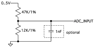

Ich habe vor eine Gangazeige fuer mein Motorrad zu bauen. Es existiert
offensichtlich eine Spannung an einem Kabel die abheangig vom Gang
variiert.
Um den Gang anzuzeigen benutze ich einen Microcontroller dessen ADC mit
Spannungen bis zu einem Volt umgehen kann. Die Spannung an dem Kabel des
Gear Position Switch liegt zwischen 0 - 5 Volt. Also hab ich mir nun
einen "voltage divider" aus zwei Widerstaenden gebaut (Kalkulation mit
hilfe eines online Tools). Auf der Werkbank und zusammen mit meinem
kleinen Labornetzteil funktiert das klasse.
Ins Motorrad gebaut scheint es aber leider den Effekt zu haben das sich
nun auch die Spannung auf der Leitung weiter zum Steuergeraet
veraendert. Sobald ich den voltage divider an besagter Leitung habe und
ihn auf Masse lege geht bereits im Cockpit eine Warnlampe an. Das
gleiche wuerde bei einem fehlerhaften Gear Position Switch passieren.
Auch liefern meine Messungen am voltage divider keine nuetzlichen
Ergebnisse.
Besagter "gear position switch" is offenbar nichts weiter als eine
Sammlung von Widerstaenden die Mechanisch abhaengig vom Gang irgendwie
geschaltet wird. In den Switch gehen offenbar 5 Volt rein und
entsprechend des gewaehlten Ganges am Ausgang zu Steuergeraet (wo ich
mich einklinke) eine andere Spannung raus.
Ich vermute also mal das meine idee mit dem voltage divider nicht
funktionieren kann. Es bringt die Spannung auf der kompletten Leitung
runter. Was waere eine Alternative oder gibt es einen Weg es zum
funkionieren bringen?
Gruss aus Sydney!
Holger

Das kommt sicher drauf an, wie groß deine Widerstände im Vergleich zu
denen im Gangwähler sind. Du könntest die einfach mal nachmessen.

Auch ich vermute, dass im Gangwähler bereits Widerstände als
Spannungsteiler drin sind und mit deinen zusätzlichen Widerständen
extern belastet du den zu sehr. Das führt zu dem beobachteten Effekt.
Welche Widerstandswerte hast du extern dazugeschaltet?
Als Abhilfe wäre möglich:
- extern deutlich höherohmige Widerstände nehmen. Je nach dem, was im
Gangwähler verwendet wurde, kann das schon ausreichend sein.
- einen OPA als Buffer dazwischenschalten. Der hat ausreichend hohen
Eingangswiderstand, so dass der Gangwähler nicht mehr belastet wird.
- einen µC nehmen, der ohne Teiler den Bereich 0-5V direkt verarbeiten
kann. Z.B. irgend einen kleinen Tiny.
Schaltplan? Foto?
Welche Werte haben die Widerstände?
Dein Labornetzteil ist an seinem Ausgang niederohmig.
Wenn Du es belastet, bricht die Spannung kaum ein.
Der Ausgang Deines Gangschaltungsschalter ist vermutlich hochohmig.
Um den Effekt zu verstehen, stelle Dein Labornetzteil auf 10V und
schließe zwei 10k-Widerstände in Reihe an. Dieser Teiler liefert Dir 5V.
An diese 5V schließt Du als Teiler zwei 1k-Widerstände an.
Was erwartest Du als Ergebnis? Was passiert in Wirklichkeit?
Bei einer sauberen Lösung belastet Du den Ausgang des Spannungsteilers
nur minimal, indem Du einen Operationsverstärker als Spannungsfolger
beschaltest. Den +-Eingang des OPV legst Du an den
Gangschaltungsschalter. An den Ausgang des OPV hängst Du Deinen
Spannungsteiler.
Der darf aber auch nicht mehr Strom ziehen, als der OPV erlaubt und muss
auch gleichzeitig zu den Anforderungen des Mikrocontrollers passen.

Gast #5565113
Eher ein Endlospotentiometer. Dein zusätzlicher Abgriff sollte sehr
hochohmig erfolgen, die tricks dazu (Operationsverstärker) wurden ja
schon erwähnt.

#5565153
Falls dein Gangsensor in etwa dem unten verlinkten Schaltbild
entspricht, würde ich es mal mit einem Spanungsteiler mit
Gesamtwiderstand nicht unter 47K versuchen.
Das ergibt dann im 6. Gang eine Spannungsveränderung von etwa 1.6%, die
vom Steuergerät vermutlich noch toleriert wird.
https://www.sv-ati.de/images/gangsensor.gif

Joe F. schrieb:
> Die Vermutung liegt sehr nahe, dass deine verwendeten Widerstände zu
> niederohmig sind (wurde schon mehrfach genannt).
> Verrate doch mal, welche Widerstandswerte du verwendet hast.
Ich habe folgendes online tool benutzt:
http://www.ohmslawcalculator.com/voltage-divider-calculator
Meine Widerstaende sind in der Tat niederohming
R1: 100
R2: 130
Ich hab halt einfach gewaehlt was ich so in meiner Kiste mit
Widerstaenden gefunden habe und das ware eine Kombination die im
passenden Zielbereich ankam.
Allerdings kann es so eh nicht bleiben. Messungen habe ich mit
Messgeraet durchgefuert. Der ESP8266 kann nur 1 Volt am ADC verdauen.
Nach dem Feedback hier sollte ich also eher hochohmige Widerstaende
verwenden. Um < 1 Volt anzukommen waere es z.B.:
R1: 10K

OP #5565162
Danke Joe! Das werd ich versuchen und mir morgen mal Widerstaende
besorgen. Der lokale Conrad (heisst hier Jaycar) ist quasi um die Ecke
(und sogar noch teurer als Conrad). Ich vermisse Reichelt :-).
Was das Schaltbild betrifft liegst du richtig. Ziemlich genau so sah das
aus was ich irgendwo mal gefunden hatte.
Gruss
Holger

hol Dir auch gleich 22k/5,1k und Kondensatoren 1n/10n/47n/100n.
Ich würde 22k/5,1k nehmen und die 5,1k parallel 47n oder 100n dicht am
ESP.
Der Kondensator unterdrückt Störimpulse auf der Zuleitung, die
Zeitkonstante ist hier unkritisch, so schnell wechselst Du die Gänge
nicht.
Der Kondensator sorgt vor allem auch dafür, daß der ADC eine
niederohmige Quelle für die Zeit der Wandlung sieht. Falls das immernoch
die Ganganzeige beeinflußt, kannst Du sicher auch höher gehen, 220k/51k
und 10n dürfte auch noch gehen. Ausprobieren dürfte die schellere Lösung
sein als das Motorrad zu zerlegen...
Am besten wäre es natürlich am eigenen Sensor mal mit dem Multimeter den
Widerstand zu GND messen (in allen Gängen) um sicher zu sein, dass es
dem Schaltbild entspricht.

OP #5567015
Hallo Zusammen,
Ich bin Joe's Schaltbild gefolgt und benutze fuer R1 47k und fuer R2
12k. Den 1nf Kondensator hab ich auch mit reingehaengt.
Die Schaltung liefert saubere Messungen an meinem Multimeter von Neutral
bis in den 6. Gang und die Motorelektronik meckert nicht!
Ich werde mir nun einen Sketch bauen und die ausgelesenen Spannungen am
ADC des ESP8266 in einer Datei im Flash ablegen. Ich werde 4 Messungen
pro Sekunde durchfuehren und jeden Gang ein weilchen drinne lassen. Das
sollte mir einen gute Idee geben. Ich erwarte ein paar leichte
Spannungsschwankungen. Der Rest ist einfach. Der Programmcode steht
schon.
Nochmal danke an alle hier! Ich waere nie auf die Idee gekommen
groessere Widerstaende zu verwenden.
Gruesse
Holger
