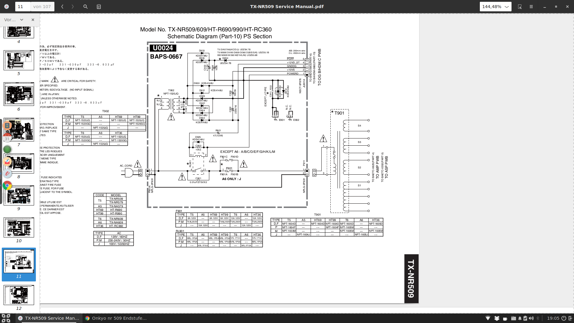

OP #5565158
Danke für die schnelle Antwort:)
Ich wusste nicht, dass ich den Schaltplan hier verlinken darf. Den gibts
hier:
https://nohm.eu/schematics/Onkyo/TX-NR509%20%20Service%20Manual.pdf
Ansonsten einfach googlen, ist eins der ersten Ergebnisse bei der google
Suche.
Wie ich die Transistoren und OpAmps (die meintest du mit Opas oder)
durchmesse weiß ich leider nicht genau, da der Receiver ja auch sofort
wieder abschaltet sobald er den Fehler bemerkt.
Lg

OP #5567695
Ok dann schau ich mir das mal an.
Sehe ich das Richtig, dass ich POWERD und GND verbinden muss um das
Netzteil zu starten?
So habe gerade mal den Trafo gemessen. Wenn ich POWERD und GND verbinde
passiert auch was.
Green-Black und Yellow-Black ergeben ca. 39,8VAC. Also ca 56VDC.
Allerdings Positiv sowohl bei Grün-Schwarz als auch Gelb-Schwarz. Oder
hab ich nen Denkfehler? COM vom Multimeter immer auf Schwarz gelassen.
Wenn ich die S1 Wicklung zusätzlich auf die Endstufe anschließe habe ich
auf S3 (Gelb, Grün, Schwarz) 0V.
Sagt das schon was aus? Leider verlässt mich die Zeit, ich mache dann
morgen weiter mit den STKs.
Lg und euch noch nen schönen Abend

OP #5568776
Matthias S. schrieb:
> Das bringt aber nix. Der Trafo ist ja nicht kaputt, sondern eine der
> Endstufen. Du musst schon so messen, wie ich oben beschrieben habe, also
> den Gleichspannungsanteil auf den Lautsprecherausgängen (und zwar vor
> den Schutzrelais). Das ist ja das, was den Fehler hervorruft.
> Einer der Hybriddingerchen oder der Dualwiderstände (mit 3 Beinen) ist
> ziemlich sicher kaputt. Wenn man den ausbaut, wird der Verstärker
> vermutlich wieder anspringen, wenn auch mit 2 Kanälen weniger.
Hallo Matthias,
tut mir leid, ich dachte mit den 56V meintest du Grün/Gelb/Schwarz am
Trafo.
Habe jetzt nochmal nachgemessen und festgestellt, dass bei den
Hybriddingern garkeine Versorungsspannung an kommt. Gemessen an: P6901B
und P6902B gegen P6900B. Ich hoffe das war korrekt, ich wusste nicht
genau welche Masse ich nehmen soll. Beides 0V obwohl direkt am Trafo die
Spannung anliegt. Es sieht mir so aus, als wird die Spannung durch die
Relais vor dem Gleichrichter geschaltet. Diese können ja erst "ziehen",
wenn JL954B angeschlossen ist. Wenn ich JL954B anschließe bricht die
Spannung an P6903B und P6904B auf 0V. Ein klicken der Relais ist nicht
hörbar. Kann es sein, dass noch eine weitere Platine notwendig ist?
Momentan ist nur der Trafo angeschlossen und JL954B. An und aus Schalte
ich mit einer Brücke zwischen POWERD und GND an JL901A.
Ich glaube ich habe einen Denkfehler oder zum Betrieb ist noch eine
weitere Platine fällig.
(Firma: matzetronics) #5569187
Öh, ja. Du solltest den Receiver nicht auseinandernehmen, bevor du die
Fehlersuche beginnst, denn du kannst ja sonst den Fehler nicht
hervorrufen. Die 3-beinigen Widerstände sollten auf dem Board leicht zu
finden sein und an denen misst du die Ausgangsspannung der Hybride.
 Es kann sein, das du dazu das Relais anziehen lassen musst, aber
weitere Manipulationen solltest du erstmal nicht vornehmen.
