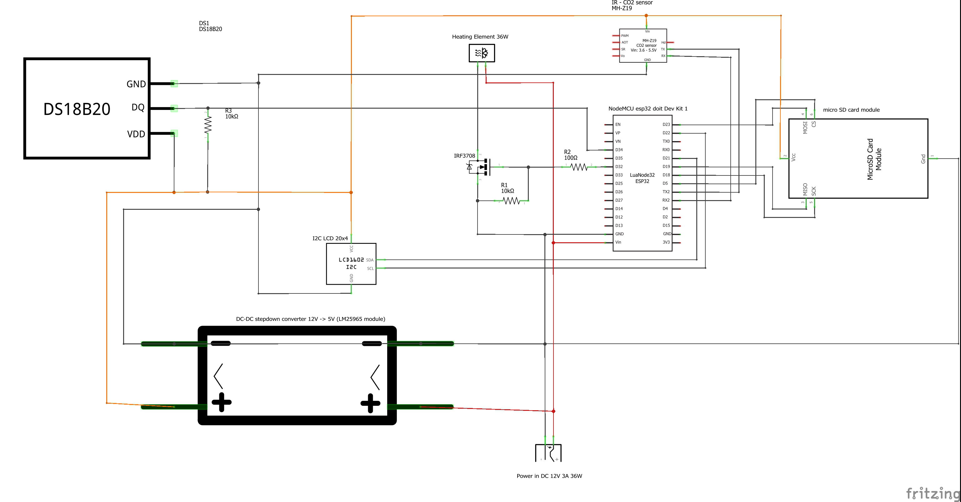

Hallo Elektronikexperten
Als Einsteiger in die Hobbyelektronik wäre ich über feedback für meine
erste "komplexere" Schaltung dankbar.
Die Idee ist eine PID-gesteuerte Heizung für eine kleine "Gärbox" zu
bauen mit der man dann kontrolliert Sauerteig ansetzen und führen kann.
Angesteuert wird eine Heizfolie mit PWM abhängig von der aktuellen
Temperatur. Zusätzlich nehme ich die CO2-Entwicklung der Gärung mit
Hilfe eines IR Sensors auf. Die Daten logge ich auf einer SD card mit.
Letztendlich soll das Ganze dann über den internen Webserver des esp32
steuerbar bzw der Temperaturverlauf (und CO2-Verlauf) einsehbar werden.
Die Softwareseite sollte kein Problem sein, da ich hier bereits einiges
an Erfahrung habe.
Allerdings hätte ich ein paar Fragen zu Elektronik:
- Gespeist wird die Schaltung von einem 12V / max 3A Netzteil.
=> wie schätzt Ihr die brandgefahr ein wenn man von einer 36W Heizfolie
ausgeht die auf einer Fliese klebt?
=> sollte man (zusätzlich zu einer Softwareabschaltung bei Überhitzen)
eine elektronische Überhitzungssicherung einabuen? Und wenn ja wie setze
ich das am besten um?
- Vorwiderstand für den MOSFET (R2)
=> Meinungen im Internet sind hier nicht eindeutig: braucht man den
Widerstand hier als Schutz vor rückläufigem Strom zum esp32 oder sollte
man ihn weglassen da die PWM-Frequenz des pins beeinträchtigt wird?
=> Sind 100 Ohm ok im Falle von ja?
- Pull-up / pull-down Widerstände (R3 / R1)
=> Wie rechne ich am besten sinnvolle Größen aus?
=> Sind 10 kOhm ok?
Ansonsten bin ich natürlich für jede Art von konstruktiver Kritik
dankbar!
Vielen Dank für Eure Hilfe
Andreas
Hast du vor, größere Sollwertsprünge bei der Regelung zu fahren, oder
wozu soll der D-Anteil im Regler gut sein?
> Temperatur.
Die PWM-Frequenz kannst du dabei im Centi-Hertz-Bereich takten, wenn
deine Box halbwegs isoliert ist. Schneller reagiert dein Gärgut bestimmt
nicht auf Temperaturänderungen.
Das hängt von der Oberflächentemperatur der Folie ab. Isoliere die Box
halbwegs und mache die Heizfolie groß genug. Üblicherweise werden
Heizfolien für solche Zwecke nie so heiß betrieben, dass die
Entzündungstemperatur von irgendwelchen relevanten Materialien erreicht
werden.
Das Gate MOSFETs ist isoliert. Da fließt also beim Schalten nur
kurzzeitig der Strom zum Umladen der Gate-Kapazität. R1 kannst du auch
einen Faktor 10 größer machen. R2 begrenzt den Umladestrom etwas und ist
ok.

Hallo Wolgang
Vielen Dank für Deine Hilfe.
Das D kommt v.a. aus didaktischen Gründen rein damit ich mal eine
komplette PID Steuerung implementiert habe ... :-)
Schaden sollte es ja eigtl nicht. Wahrscheinlich sollte ich aber einen
Schalter einbauen um die PID Steuerung zu deaktivieren wenn ich kurz die
Schachtel öffne, da sonst D zu einer Überreaktion führen könnte ...
>werden.
Danke, werde dann einfach mal die Temperatur der Folie überwachen beim
Pilotieren.
>ok.
>p.s.
>R3 ist verglichen mit den Empfehlungen im Datenblatt deutlich zu groß.
Super, vielen Dank.
Würdest Du mir noch einen Tipp geben wie Du berechnet hast, dass R1
höher sein sollte und R3 zu hoch ist?
Vielen Dank nochmal
Grüße
Andreas
R1 wird im Betrieb überhaupt nicht benötigt. Nur wenn der
Mikrocontroller seinen Ausgang noch nicht aktiviert hat, muss damit das
Gate vom FET auf Source-Potential gehalten werden, damit er nicht
unkontrolliert halbleitend wird.
R3 steht in den Beispielschaltungen im Datenblatt vom DS18B20. Der
Hersteller wird wohl wissen, was gut für den Sensor ist.
