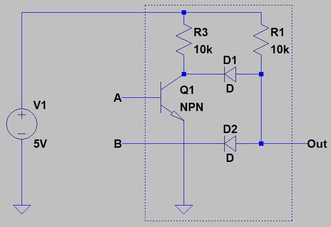

Hallo! Ich möchte gerne für diese Wahrheitstabelle die ensprechenden Logische Verknüpfung wissen.... Ich bin in Digitaltechnik einfach nicht fit.. Ich bitte um Hilfe Danke

/A und B
#5565386
X=B&(!A)
#5565388
B AND /A /B NOR A Auf sowas einfaches wenn im Resultat nur eine einzige Konstellation, "true" sein soll, kannst du einfach per lautem Aufsagen rausfinden: Wann ist X true? Wenn B true ist und A, false ist.

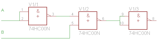

Logik schrieb: > Gibt es einen fertigen IC CMOS mit 4 Eingängen wobei eben einer jeweils > invertiert ist um genau diese Wahrheitstabelle real mit IC aufzubauen? Wieso vier Eingänge? Du hast doch nur A und B? Es gibt oder gab einen IC, der so eine Art konfigurerbare Logik hatte. > Ansosnten Invertierten Schmitt Trittger und AND IC? Schmitt-Trigger ist aus der Aufgabenstellung nicht ersichtlich, falls invertierend geht der natürlich auch. Inverter reicht aus. Aber du kannst auch ein NOR oder NAND nehmen, so wie ich es in der zweiten Gleichung angegeben haben. Typisch sind da 4 Gatter mit je zwei Eingängen in einem IC. Eines davon kannst du als Inverter benutzen. Zwei sind dann noch übrig ...

Man kann das auch umformen zu einem Inverter und einem NOR. Dann reicht Ei halbes 4-fach NOR, also 2 von 4 Gatter. Hier ist das ganze Buch Online, alle Aufgaben, alle Lösungen... https://de.wikibooks.org/wiki/Benutzer:MichaelFrey/Sammlungen/Digitale_Schaltungstechnik/_Speicherfreie_Logik rofl TO: Arbeitest Du Dich grad selbständig in die Materie ein, oder hat Dir jemand eine fantasiefreie Hausaufgabe gegeben?

Für die Auflösung braucht man keinen Deut Ahnung von Digitaltechnik. Es ist eine lächerliche Logik-Aufgabe, also von jedem "Milchmädchen" und auch Geisteswissenschaftler zu lösen. Die Schlauen nehmen ein Standard Logik-IC: -00, oder -02 Die Doofen nehmen einen Decoder, oder µC. Beim Platzbedarf gewinnen allerdings die µC-Bevorzuger - das geht schon mit einem 8-Pinner. ;-)
