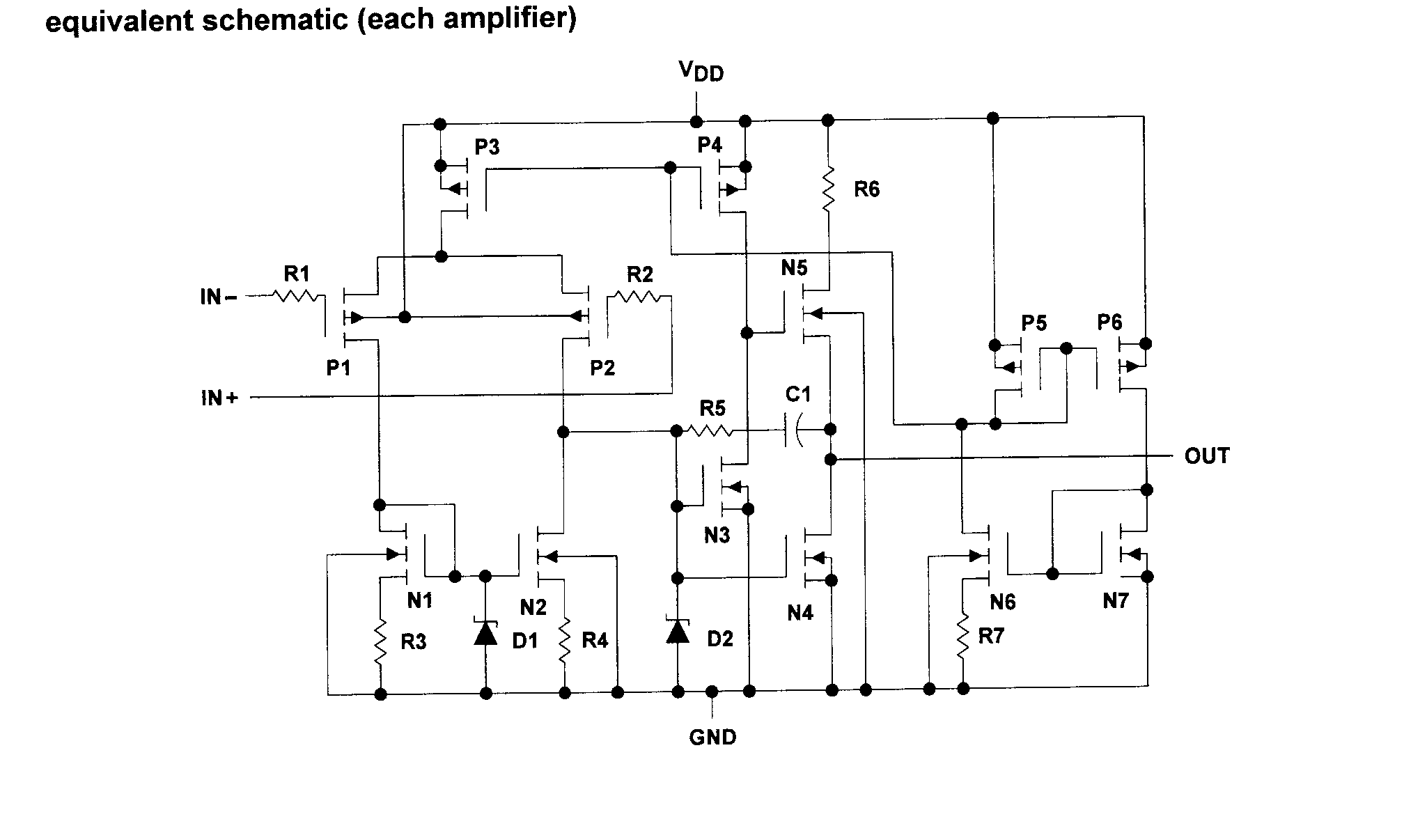

von Dieter (Gast)
Elektrostaische Aufladungen zerstören gerne die + und - Eingänge des OP.
Abhilfe schaffen jeweils Dioden in Sperrichtung zum Stromversorgungs
Plus und Minus-Anschluß des OP.
von hinz (Gast)
Dagegen ist der TLC272 recht gut geschützt.
von Ekki L. (loesti)
hinz schrieb:
Habe eben im Datenblatt aber keine entsprechenden Schutzdioden gesehen.
Eventuell sind die ICs aber auch noch in Ordnung und es hat sich nur der
freie OP mit seinen offenen Eingängen heiß geschwungen. Also unbenutzte
Komponenten beschalten wie von Hinz beschrieben und in Zukunft Eingänge
von solchen FET-OPs schützen wie von Dieter beschrieben oder von Anfang
an einen geeigneteren OP auswählen.
Die sind nicht immer eingezeichnet. Das Innenschaltbild ist oft
vereinfacht.

von Mark S. (voltwide)
Aus dem Datenblatt, S.2
"The device inputs and outputs are designed to withstand–
100-mA surge currents without sustaining latch-up."
Im Klartext: Wenn man im laufenden Betrieb an den Eingängen rumfummelt,
kann ein interner parasitärer Thyristor zünden und die Betriebsspannung
kurz schließen. Wenn die Stromversorgung deutlich mehr als 100mA liefern
kann, fällt dieser Thyristor nicht ab und der Strom fließt solange, bis
das IC durchlegiert ist.
Wenn man einen TLC oder sonstigen CMOS-Schaltkreis dagegen schützen
will, helfen strombegrenzende Widerstände von wenigen 10 Ohm in der
Versorgungsleitung. Das hat sich bei unseren hausinternen Prüfadaptern
über die Jahre bewährt.
Näheres findet sich unter den Stichworten "CMOS latch-up"

von Axel S. (a-za-z0-9)
Ähhm. Nein. Das steht da nicht.
Was da steht: Man darf bis 100mA durch die Schutzdioden an den Ein- bzw.
Ausgängen jagen, ohne daß der parasitäre Thyristor zündet. Da der
Haltestrom eines Thyristors immer mindestens so groß ist wie der
Zündstrom (aber i.d.R. deutlich größer) hilft die Begrenzung des Stroms
aus der Versorgung natürlich auch. Aber besser ist es, zu verhindern,
daß es überhaupt zum Latchup kommt.
... Spaß beiseite, abgesehen davon, daß jeder Op mit offenem Ein- und
Ausgang zum schwingen neigt und deshalb jeder Hersteller bei
Mehrfach-Ops ins Datenblatt schreibt, daß unbenutze Einheiten
entsprechend zu beschalten sind ist die Sache doch gerade bei einem so
extrem unsymmetrischen Aufbau wie diesem relativ verständlich. Geht das
Gate von N3 und N4 von low auf high, so geht N4 on, N5 ist aber immer
noch on, da er über den Invertierer N3 erst verzögert off geht. Strom
wird dann nur limmitiert durch R6, fehlt nur noch eine kapazitive
Mitkopplung auf die offenen Gateanschlüsse bzw. Kanäle von P1/P2. Da
findet sich wohl eine passende Frequenz - kann er sich das so auch
ungefähr vorstellen? Oder ist es wieder wie...
der schreckliche Sven schrieb:

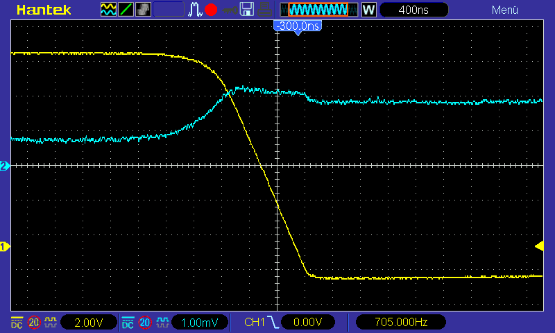

von der schreckliche Sven (Gast)
Ekki L. schrieb:
> Liefer uns doch dazu bitte noch die relevanten Parameter,
Hier, bitteschön.
Die Stromaufnahme steigt für ca. 1µS auf 2,2mA.
