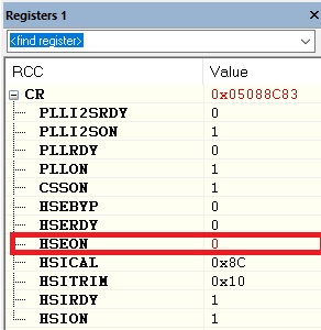

Gast #5573273
Das HSE Bit wird zwar gesetzt, aber im nächsten Schritt wieder gelöscht.
Dann fliegt das Programm in den NMI_Handler.
Sofern das Quarz nicht stabil läuft, sollte nicht einfach der HSI
verwendet werden. Ich verstehe nicht, warum der NMI_Handler aufgerufen
wird.
