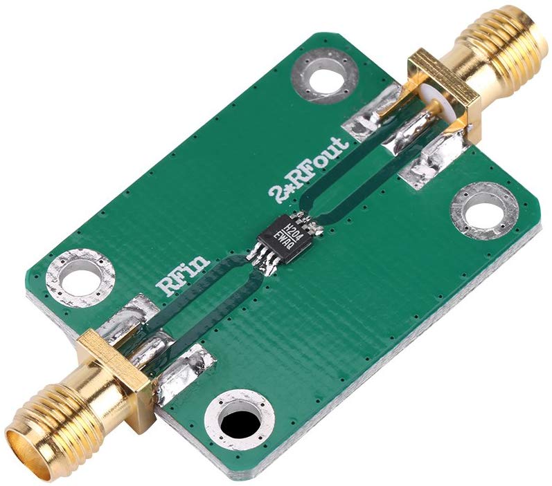

Hallo liebes Forum, was ist dies für ein Bauteil, siehe Bild. Ich habe
das Teil bei Amazon gefunden als ich nach Frequenz Multiplier gesucht
habe. Dieser geht von 4-8GHz und gibt dann 8-16GHz raus. Ich wüsste
gerne mehr über diesen Baustein, bin aber selbst muss ich leider sagen
zu blöd zum googlen...

Christoph db1uq K. schrieb:
http://www.analog.com/media/en/technical-documentation/data-sheets/hmc204ms8g.pdf
> Package Marking H204 XXXX
Da steht allerdings über das Funktionsprinzip eher nix drinne und
vermutlich war genau das, was der TO eigentlich wissen wollte.
Ich würde mal tippen: RLCD-Netzwerk. Wobei für die Frequenzverdoppelung
im Kern natürlich allein die Dioden zuständig sind.

Absolut Nicht Der Peter schrieb:
> Vielleicht sollte man mal da schauen, nur mal so als Vorschlag.
> http://www.go-gddq.com/down/2012-04/12041619251220.pdf
Tja, und was steht da drinne: Es handelt sich (wie aus physikalisch
naheliegenden Gründen sowieso zu vermuten war) um einen Diodenmischer.
Die einzige Besonderheit ist die Verwendung von Galliumarsenid-Dioden.
Das war's auch schon.

Das ist einfach ein Doppelweggleichrichter für Mikrowellen. Wenn ich
50Hz Netzspannung auf einen Brückengleichrichter gebe, kommt am Ausgang
eine 100Hz-Schwingung heraus, nicht ganz sinusförmig aber spektral
gesehen doch die Hauptsache.
https://ww2.minicircuits.com/app/DOUB9-2.pdf
FAQ zum Thema frequency multiplier
https://ww2.minicircuits.com/WebStore/Multipliers.html
die Produktpalette von Mini-Circuit dazu
Die Platine sollte vermutlich in irgendein Standardgehäuse passen und es
war noch soviel Platz. Das IC sitzt so jedenfalls genau in der Mitte.
