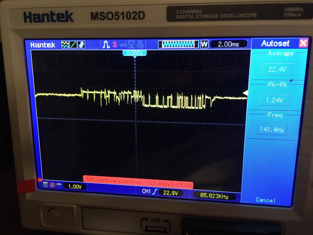

Der Bus scheint über die Veränderung der Stromstärke Daten zu
übertragen, denn trotz sehr häufiger und regelmäßiger Datenübertragung
(die IDA fragt alle paar Sekunden die Heizung ab, was ich wiederum
hinter dem BSB-Gateway mit meinem Interface sehen konnte), bleibt die
Spannung auf "unruhigen" 22V (siehe Bild). Das wäre eine Parallele mit
OpenTherm, das zumindest in eine Richtung auch über die Veränderung der
Stromstärke Daten überträgt. Nur mit einiger Vergrößerung erkennt man in
regelmäigen Abständen Schwankungen um etwa ein Volt, die aber ziemlich
unsaubere Flanken haben und für eine Datenübertragung wohl nicht in
Betracht kommen.
Da OpenTherm ja zwischen Raumgerät und Kessel über Spannungsveränderung
und vom Kessel zum Raumgerät über Stromstärkenveränderung kommuniziert,
müsste ja eigentlich eine Spannungsveränderung zu sehen sein, wenn ich
etwas an der IDA verstelle, was nachweislich bei meiner Heizung
angekommen ist. Da OpenTherm aber hinsichtlich der Spannung zwischen 7V
(low) und 15-18V (high) arbeitet, liegt der R-Bus-Pegel aber sowieso
jenseits dessen. Die Frage ist, ob die kleinen Spannungseinbrüche auf
eine Veränderung der Stromstärke schließen lassen würden, was ein Indiz
dafür wäre, dass R-Bus möglicherweise in beide Richtungen über eine
Veränderung der Stromstärke arbeitet.

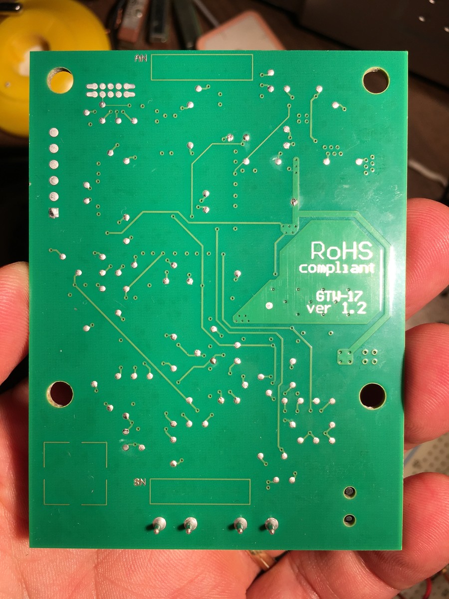

Zuguterletzt hänge ich noch ein Foto eines geöffneten R-Bus/BSB-Gateways
(GW17) an, für den Fall, dass das noch Aufschlüsse ermöglicht.
