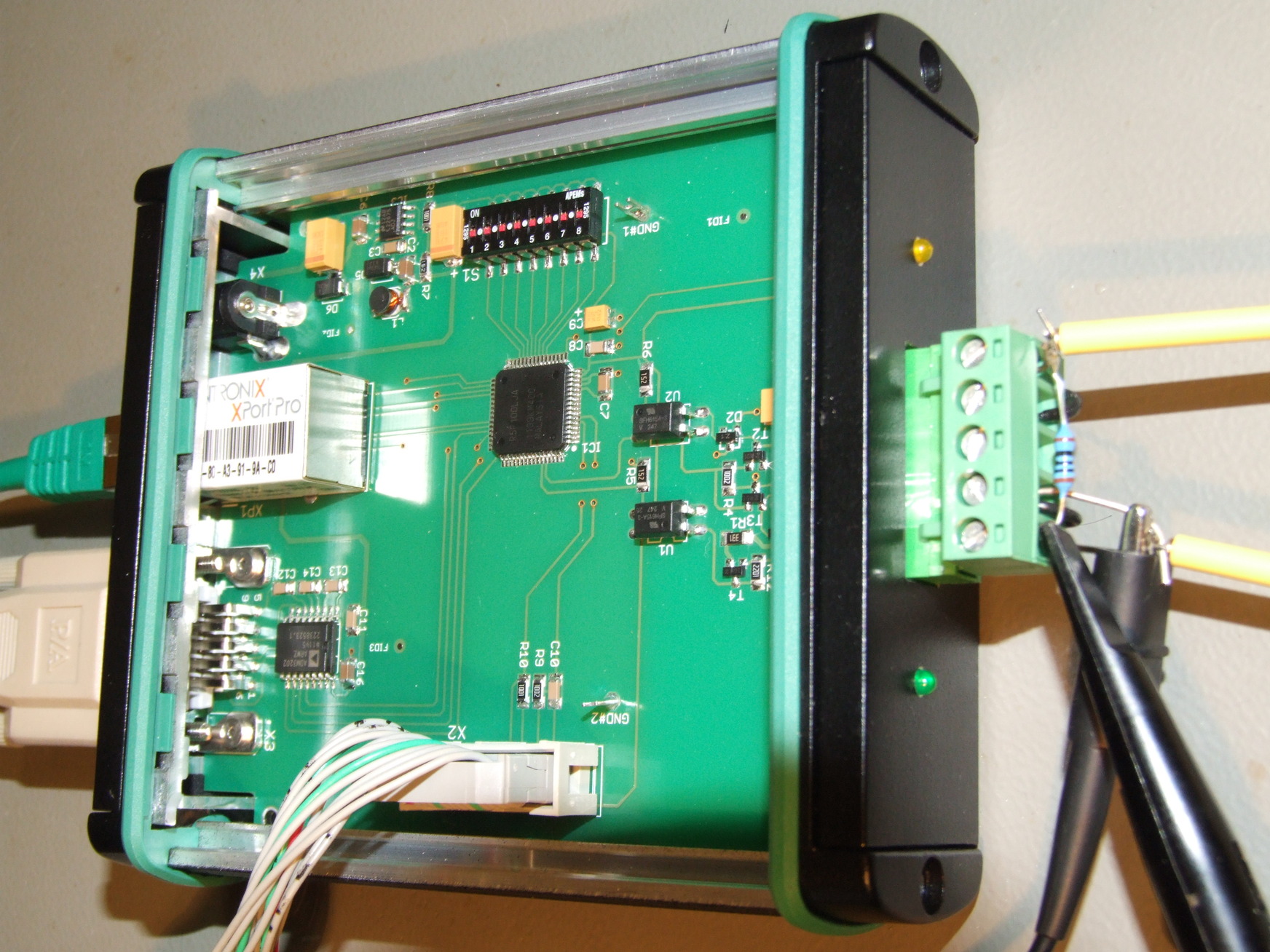

von Uli (Gast)
Hallo Sascha, weitere Informationen kann ich derzeit nicht bieten. Ich
bin jedoch dabei, ein Kästchen mit X-Port oder so zu stricken, um per IP
auf den LPB meiner neuen Brötje zu kommen. Was da softwaremäßig dazu
kommt, weiß ich noch nicht. Werde Neuigkeiten hier posten
Uli

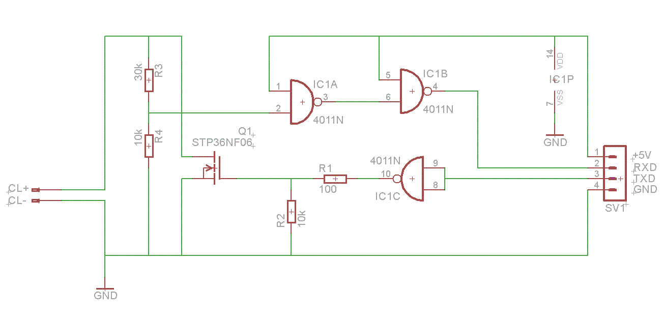

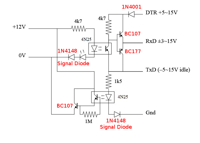

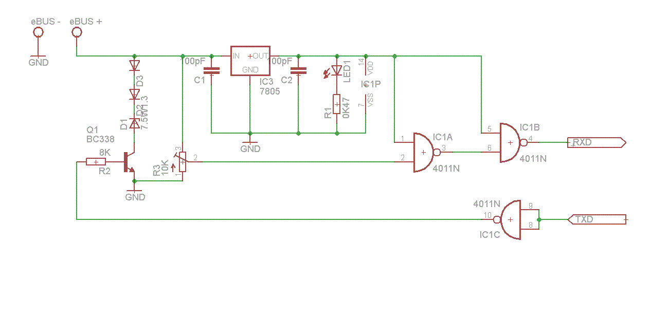

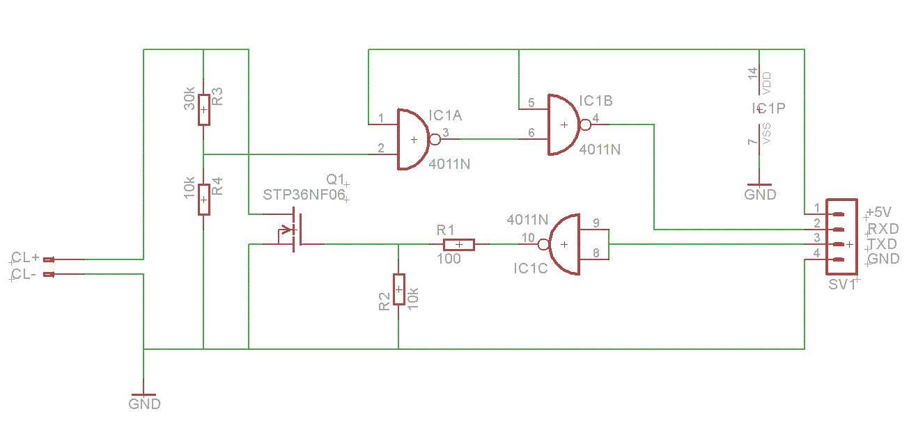

von Helmut (Gast)
Es müßte auch mein Adapter vom IPSymcom Forum:
http://www.ip-symcon.de/forum/f19/ebus-adapter-senden-empfangen-10799/index6.html#post119974
dafür funktionieren.
Die Z-Diode muß etwas kleiner (5,1V o.5,6V) werden, dann sollte er auch
senden können.
Gruß Helmut

von Ruuudiii (Gast)
oute mich hier auch als Brötje-Besitzer und Informationsgieriger des LPB
Habe mir die Schaltung von Helmut mal angesehen (nicht daß ich was von
analoger Elektronik verstehen würde...) und bin über die 2-fache
Negierung "gestolpert"...
Laut LPB Spec sind Buspannungen > 9V logisch "0" und < 7V logisch "1".
Nach dem ersten NAND-Gatter würde doch, wenn auf dem Bus logisch "0"
anliegt (also Spannung > 9V), auch eine logische "0" rauskommen, oder?
Falls das so ist, dann würde das 2. Gatter doch daraus eine "1" machen?
Naja, ist mir nur aufgefallen :)
Ist denn schon jemand weiter mit der Schaltung und hat vielleicht sogar
schon mitgesnifft?
Wäre schön, wenn wir das kleine Projekt hier etwas vorantreiben
könnten...
Grüße aus der Pfalz,
//rudi
von Helmut (Gast)
Ev. hilft das PDF hier, Seite 17
http://datasheets.maxim-ic.com/en/ds/MAX220-MAX249.pdf
Dort sieht man gut, dass der Max-Baustein auch nochmal invertiert.
Gruß Helmut
von Ruuudiii (Gast)
So weit war ich bei meinen Überlegungen noch gar nicht ;)
Deine Schaltung funktioniert ja auf dem eBus (und wahrscheinlich vielen
anderen) einwandfrei (setze ich jetzt einfach mal als gegeben voraus).
Laut eBus Spec liegt eine logische "1" an, bei Spannungen > 15V, und
eine "0" bei Spannungen ~ 9V. Die beiden NAND-Gatter machen also aus
einer logischen eBus "1" zuerst eine "0" und dann wieder eine "1". Ist
also "logisch richtig" :)
Bei LPB liefert die hohe Spannung aber eine logische "0", die liegt dann
schon nach dem ersten NAND-Gatter an...
Versuch einer tab. Darstellung der logischen Zustände bei Anlegen der
Busspannung:
       Bus   nach NAND 1   nach NAND 2
eBus    1         0             1
LPB     0         0             1
Bei LPB kommt also "hinten" nicht das an, was "vorne" reingeht ;)
Zum MAX232: nach meinem Verständnis invertiert er nicht die logischen
Zustände, sondern nimmt nur eine Anpassung der TTL-Pegel and die RS-232
Pegel vor.
Uff... noch eine Tabelle:
       log. "0"     log. "1"
TTL       0V           5V
232    +3...+25V    -3...-25V
Wenn also am Eingang des MAX eine logische "1" (TTL 5V) anliegt, muss er
eine negative Spannung erzeugen, um die "1" auch richtig an die serielle
weiterzugeben...
Soweit also mein Verständnis, wobei die Welt in meinem Kopf aber nicht
immer realitätsnah ist ;)
//rudi
von Ruuudiii (Gast)
Hallo nochmal,
habe mittlerweile noch etwas rausgefunden: bei einer logischen "1" liegt
auf meinem Bus 0 Volt an. Die LPB Spec stimmen zwar ( < 7 Volt) aber mit
0 hätte ich nicht gerechnet...
Das wirkt sich, höchstwahrscheinlich, auch auf die Versorgungsspannung
aus... vielleicht eine externe 5V Versorgung für die Schaltung, oder
einen entsprechend großen Kondensator hinter den 7805, wobei ich, wie
schon erwähnt, mich da nicht sonderlich auskenne...
Jemand hier, der das kommentieren bzw. ausrechnen könnte?
//rudi
von Helmut (Gast)
Du solltest die Schaltung einfach mal aufbauen.
Sie läuft auf dem E-Bus und auf dem Buderus EMS-Bus, ist getestet.
Das Verständniss-Problem ist bei vielen Leuten, dass dieser Adapter nur
den Bus auf RS232 umsetzt, lesen und senden, nix anderes.
Die Daten werden aber nicht decodiert oder geordnet.
Wer die Applikationen von Buderus, Wolf oder was weiß ich kennt, weiß

So, Fortschritt:
- Beim Anschluss des RGT/QAA75.611 bin ich auf Suche nach dem BSB
gegangen, da ich keine weitere Leitung nach Außen legen wollte.
- Die Klemmen CL+ und CL- sind am Erweiterungsmodul/EM-BUS (glaube
Bezeichnung X30 oder  X50) verfügbar und werden vom AVS37 genutzt.
- Am AVS37 gibt es vorn eine Service-Buchse mit Stiftleisten. Hier kann
gut ein AVR ran. BSB sind die mittleren Pins (messen welcher CL+ und
welcher CL- ist. Spannung war bei mir 11.7V und leichte Einbrüche bei
Übertragung)

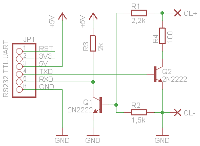

- Ein einfacher Spannungsteiler (30k nach CL+, 10k nach CL-) ermöglicht
das Mitschneiden mit einem AVR (4800Baud, 8U1).
Ich werde die Tage mal den Aufbau beschreiben und Daten liefern.

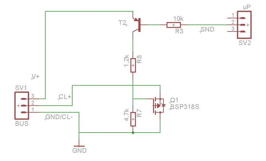

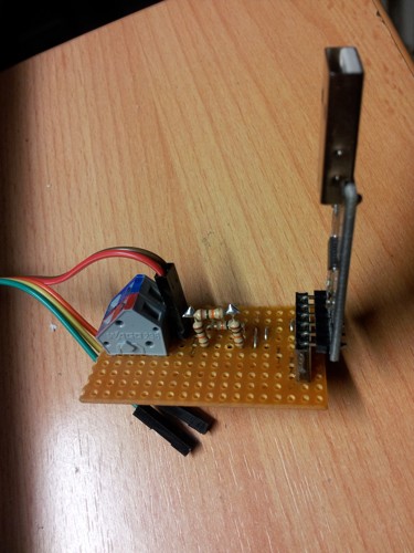

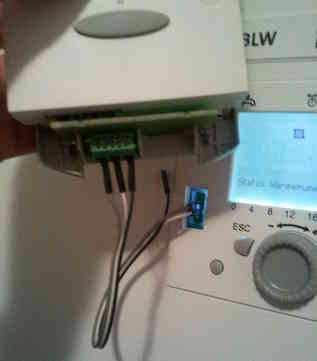

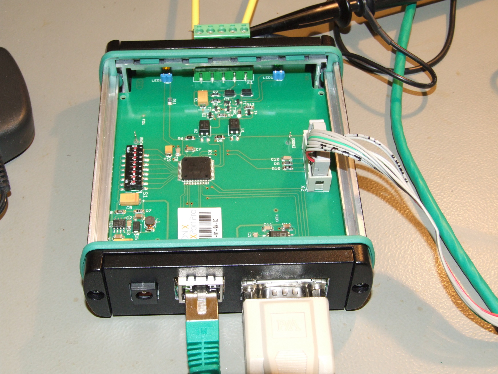

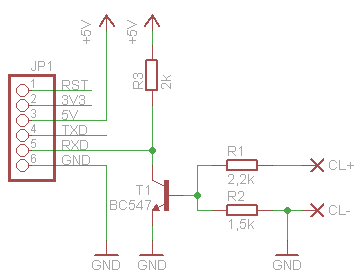

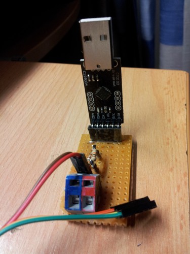

von Sascha K. (kuschelganxta)
Aufbau wiefolgt:
- BSB CL+ ist Pin 2 von oben am Bediengerät (Service-Buchse). CL- ist
Pin 3 (Foto 1).
- Test mit RGT/QAA78.610 erfolgreich (Foto 2)
- BSB-zu-USB: Spannungsteiler mit 2.2k und 1.5k Widerstand an USB-UART
anschließen. Z.b. mit HTERM mit 4800baud, 8 data, 1 stop, odd Parity
verbinden. Die Daten kommen im Sekundentakt oder öfter.

Die Daten scheinen invertiert zu sein - die Werte sind sehr "hoch".
Evtl. ist ein invertierender Transistor noch sinnvoll - oder halt in
Software.

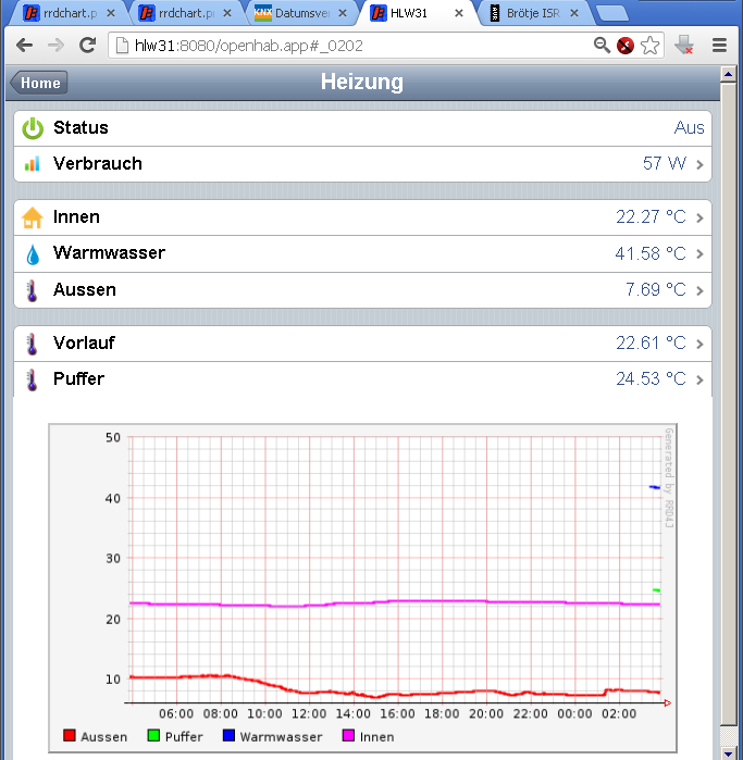

erik schrieb:
> das sieht doch schon ganz gut aus.
Danke, inzwischen habe ich auch eine Mapping-Tabelle mit
Daten/Temperaturen zusammen und kann lustige RRD-Grafiken erstellen -
openHAB auf dem Raspberry sei dank ;-)

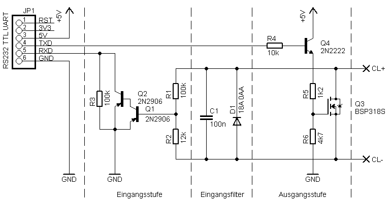

von erik (Gast)
von erik (Gast)
also iniverter transistor rein denn es müsste wohl "0xdc" heißen ansatt
"0x23"
von Sascha (Gast)
dc scheint richtig. dieSeite sieht sehr gut aus, danke
Sascha

von Sebastian G. (borsti87)
Hallo Sascha,
danke erstmal für deine Antwort, mir bleiben da nur noch ein paar Fragen
offen:
Wie genau wird denn der Spannungsteiler angeschlosen?
2,2k Widerstand an CL+ ?
1,5k Widerstand an Cl- ?
Die beiden freien Beine zusammen an den UART?
Welchen UART hast du genommen?
Welche Pins am UART hast du wie genutzt?
Wie wird der invertirend Transistotr (Emiterschaltung siehe Anhang?)
dazugeschaltet?
Was für einen Transistor hast du genutzt?
Sebastian
Hallo Sebastian,
ja, Emitterschaltung invertiert. Wichtig ist, dass auch der
Pull-Up-Widerstand mit dabei ist (wie in deiner Zeichnung)
CL+
2.2k
-------> (Basis Emitterschaltung)
1.5k
CL-/GND
GND und CL- wird direkt verbunden, um ein definiertes Potential zu
erhalten.
Am USB-TTL-UART muss zum Mitlauschen der Abgriff der Emitterschaltung an
RX und GND angeschlossen werden.
Zu verwenden ist z.B. sowas:
http://www.ebay.de/itm/USB-2-0-an-RS232-TTL-UART-Module-Konverter-6PIN-Serial-/251125751211?pt=DE_Computing_USB_Kabel_Hubs_Adapter&hash=item3a7842ddab
Wichtig ist nur, dass es TTL-Level sind - nicht die -15V und so von
RS232/V24 whatever ;)
Grüße
Sascha
Hallo Sascha,
ich habe das jetzt mal aufgemalt wie ich deine Ausführungen verstanden
habe. Nur kann ich so ja nur empfangen, wie sieht das mit dem Senden
aus?
Sebastian
Hallo Sebastian,
ja, das hast du vollkommen richtig verstanden.
Danke für die Zeichnung - das erleichtert es anderen schneller
einzusteigen :)
Das Senden habe ich bisher nur ein paar Mal hinbekommen - basierend auf
dem eBUS-Adapter empfohlen von Helmut ganz weit oben.
Aufbau ist CL+ -- 100 Ohm Widerstand -|- CL-/GND. Zwischen CL-/GND und
Widerstand einen NPN-Transistor (ich habe 2N2222), der dann die Leitung
auf 0 zieht.
Das schwierige beim Senden ist CSMA/_CA_. Hier gilt es anderen
Telegrammen nicht "in die Suppe zu spucken". Bei richtigem Timing landet
die Botschaft dann auch auf dem Bus. Ebenso ist die Parity zu beachten -
das macht aber der USB-UART.
Grüße
Sascha
Halla Sascha,
das würde dann wohl so aus sehen!?
Sebastian
ja, das sieht gut aus. Die Sendestufe wird vielleicht noch ein paar
Verbesserungen benötigen, aber läuft so erstmal.
Sascha

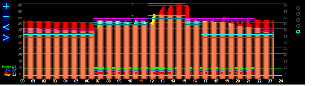

Das ganze gibt dann dank OpenHab auf meinem Raspberry ein schönes Ding
für wenig Geld... schaut euch einfach die Grafik an :-)
Gute Nacht,
Sascha
So, die Daten kommen von der Grafik ganz gut hin :-)
Und das Beste: Alles, ohne eine Abfrage aktiv zu schicken.

- Über ein paar Meter Kabel geht dann der BSB an einen Arduino, der auf
dem Bus mit dem oben beschriebenen Spannungsteiler auf dem BSB lauscht
und die Daten per USB/Seriell an einen Rasperry weitergibt. Auf dem
Raspberry läuft openHAB.
- Das BSB-Kabel geht noch weiter und endet an einem QAA75.610. Oben habe

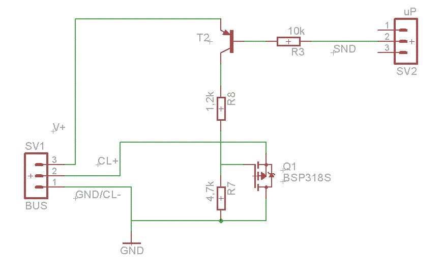

Ja bitte, auch einen Schaltplan wie da wo der Spannungsteiler rein
kommt.
Hab leider bisher nur sehr wenig Ahnung und wäre sehr froh über jede
Zeile.

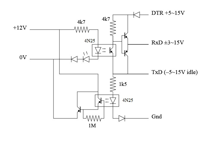

> kommt.
Wow - sehe ich gerade erst - im Blog von dest-unreach.be ist sogar eine
Optokoppler-getrennte Ausführung inkl. Sendestufe:
http://blog.dest-unreach.be/2012/12/14/reverse-engineering-the-elco-heating-protocol
> Zeile.
Ich geb mir Mühe ;-)
Grüße
Sascha
von UH868 (Gast)
Du meinst diese Zeichnug, da fehlen aber noch ein paar Daten.
Gruß Uwe
von x86 (Gast)
Hallo UH868,
was fehlt denn da genau? Das ist ein total simpler Schaltplan.
von UH868 (Gast)
Die Daten der Dioden und des Transisors.
> auf 0 zieht.
Was mich sehr interessieren würde - wie seit Ihr auf die 100 Ohm
gekommen.
Hier geistert auch die andere Schaltungen mit den Optokopplern rum, bei
der (wenn ich alles richtig verstanden habe), CL+ direkt auf CL-
runtergezogen wird.
Dabei währe mit eher unwohl. Aber wieso wird hier 100 Ohm genommen.
Wieso nicht 50 oder 200. Woher weiss man wie stark man belasten
darf/soll.
 Was ich z.Z. absolut faszinierend finde.
 Ich mache seit eingen Jahren im Bereich der Yachtelektronik mit
 dem SeaTalk Bus rum. Und wie ich mir so Eure Erfolge hier anschaue,
 da fällt mir auf dass ich anscheinend meine SeaTalk
 Anbindungsschaltung 1:1 verwenden kann und auch einen großen
 Teil der Software verwenden kann.
 SeaTalk ist auch ein 4800 Baud Bus, benötigt auch ein
 Kollisionserkennung etc.
 Ok - dort gibt es 9-Bit statt 8 Bit und kein CRC, aber die
 Hardware sieht für mich sehr ähnlich aus.
> gekommen.
Ein Wort - Angstwiderstand :) Ich wollte dem Transistor nicht
überlasten.
Der SeaTalk sieht ja echt ähnlich aus. Aber bei dem geringen HW-Aufwand
lohnt sich das Equipment kaum... außer man hat es eh rumliegen. Ob damit
natürlich wirklich etwas funktioniert (Software gibt es hier ja
nicht...) wage ich nicht bewerten zu können.
Anbei mein Skript mit den wichtigsten Daten. Viel Spaß damit.

von Frank W. (Firma: DB1FW) (frankw) Benutzerseite
@ Sascha K.
> überlasten.
:-) Ok. Gute Antwort. Ich hätte es auch  nicht einfach ohne
Strombegrenzung "kurzschliessen" wollen.
Well - wenn wir mit der einfachsten Schaltung anfangen, dann ist die
sicher nicht komplizierter als die Schaltungen hier.
Sascha K. schrieb:
> Da hast du Recht mit dem geringen Aufwand. Kurz überflogen würde ich
> auch sagen, dass das passt - wobei ich jetzt nicht die logischen Level
> geprüft habe.
Logik Level und Spannungen passen. (Zumindest an meiner Heizung. Habe es
gestern mit Oszi gemessen )
> Wie passiert denn auf dem SeaTalk eine Arberitierung oder
> Kollisionserkennung? CSMA/CA vielleicht? Kannst du mir da ein wenig
> Infos geben?
Nun - der Bus ist ein wired-or. Wer eine "1" senden will, der zieht den
Bus auf < 7 Volt.
Soweit ich gestern gemessen habe, wird der Bus bei meiner Heizung auf 0
Volt runtergezogen.
Nun - Ein Teilnehmer will senden :
Er wartet 10/4800 Sek ab, lauscht und schaut ob der Bus in dieser Zeit
von jemand anderem benutzt wird. Sprich ob der Bus in dieser Zeit mal
auf 0 runtergezogen wurde. Wenn ja - mit den warten neu anfangen.
Wenn nicht wird das erste Bit gesendet. ( Startbit )
Jedes gesendete Bit wird ( wegen Bus ) ja sofort auf der Empfangsleitung
wieder ankommen. Man schaut nach, ob das gesendetet Bit mit dem
empfangenen Bit übereinstimmt.
Wenn ich eine "0" sende - also den Bus auf High lasse, dann will ich
sehen, dass der Bus weiterhin auf High ist. Sollte ein anderer
Teilnehmer in dieser Zeit eine "1" senden - also den Bus herunterziehen,
dann höre ich sofort auf mit dem Senden und fange oben wieder an.
Danach folgen nach gleichem Muster die folgenden Bits, Bit 7..0, Parity
und Stop Bit.
Ich habe das auf einem AVR mit Software-Uart gemacht.
Damit kann eine Kollision sofort erkannt werden, da ja jedes einzelne
Bit überwacht wird. Wenn man den Hardware-Uart verwenden würde, dann
würde ich den Unterschied gesendetet Daten/empfangene Daten erst nach
einem ganzen Byte erkennen können.
Halbwegs verständlich ?
> Gruß Uwe
Hallo Uwe,
ich habe Niobos auf dest-unreach.be nach den Werten gefragt und in der
Zeichnung ergänzt
Sebastian
von UH868 (Gast)
Hi Sebastian,
nimm noch mal an der unteren Diode 1N4148 den Text (SignalDiode) weg.
Es ist nur eine normale Diode, laut Zeichnung.
Gruß Uwe
von Niffko _. (niffko)
Sascha K. schrieb:
> @ Niffko
> Danke - das sieht verlockend gut aus. Wie bist du darauf gekommen?
Bitte, gern geschehen ... komme vom Buderus-Thread nebenan, wir hatten
das Thema schon durch.
Wenn man direkt auf dem AVR parst, kann man sich die Rechnerei natürlich
sparen ... hast du ja in bsb.c auch schon entsprechend umgesetzt.
//Niffko
Niobos schrieb auf
http://blog.dest-unreach.be/2012/12/14/reverse-engineering-the-elco-heating-protocol#comment-121505
>The “signal”-diodes (Gnd and bus) are unmarked, but are “small signal diodes”.
So die Aussage von Niobos
von UH868 (Gast)
Eine SignalDiode ist eine LED, wie die oben mit den 2 Pfeilen dran. Eine
1N4148 ist keine SignalDiode, es ist eine HigspeedDiode (Google).
http://www.conrad.de/ce/de/product/162280/Universal-Silizium-Diode-1-N-4148-Diotec-1-N-4148-Gehaeuseart-DO-35-IF-150-mA-Sperrspannung-UR-75-V
Gruß Uwe
> Gruß Uwe
Hallo Uwe,
wenn ich bei Google nach "signal diode" bzw. "small signal diode" suche
kommen bei mir z.B. Dioden vom Typ 1N4148.
Außerdem ist eine LED eine "light emmiting diode".
Sebastian

Gestern habe ich mir den AVS zerschossen beim Versuch zu senden. Der Bus
ist eigentlich kurzschlussfest (wird ja auch detektiert) aber scheinbar
ist irgendwas schief gelaufen. Nach Tausch eines durchgeknallten
Widerstands lief es wieder (gut, dass der RGT gleich aufgebaut ist).
Also: ACHTUNG
@Michael:
Mache ich heute mal. Zufällig hatte ich gestern im Systemhandbuch
gesehen, dass der RGT ja quasi noch ein Programmiermenü hat
(Präsenztaste >3 Sekunden drücken).
Vielleicht ist wegen dem Problem oben eine Skizze vom Sende/Empfangsteil
des AVS nicht verkehrt. Mal schauen wann ich die Muse dazu finde...

@Sascha
soll ich Dir mal einen E-Bus-Adapter zukommen lassen?
Bringt uns alle weiter Deine Ardunio-Geschichte, da helfe ich gerne !!
Mailadr findest Du im IPSymcon-Forum.
Ich hätte auch noch ein Platinchen für OpenTherm, da ich nix mit E-Bus
habe, kann ich selber nix testen.
Gruß Helmut
von Michael R. (Gast)
Das motiviert mich nicht gerade das Senden zu testen :-(
Wollte nicht unbedingt die Kiste zerschießen.
@Sascha:
Wie hast du denn die Sendestufe realisiert?
Ich habe mein Empfansteil auf Basis der Plans von Tony aus dem ebus
Thread aufgebaut:
Beitrag "ebus protokoll mitschnitt bei einem Wolf Heizkessel"
http://www.mikrocontroller.net/attachment/85171/schaltung.gif
und dann noch einen usb - seriell (ttl) wandler drangehängt.
Den Sendeteil habe ich noch nicht aufgebaut, wollte aber den Plan
verwenden und wie von Helmut beschrieben eine kleinere Z-Diode nehmen.
Mir ist nur unklar, ob das Senden auch mit den invertierten Daten
klappt. script zum CRC berechnen und invertieren über IP-Symcon habe ich
zumindest für einen Test soweit fertig. (nur traue ich mich jetzt
irgendwie nicht mehr....)
Grüße
Michael
von Helmut (Gast)
Ich hatte auch schon eine Platine vorgestellt, die eine
Konstantstromquelle in der Sendestufe hat.
Vorteil: Es fließt ein definierter Sendestrom. Müßte auch im
IPSymcon-Forum irgendwo sein... ;-).
Gruß Helmut

Kannst du kurz was zum Adapter schreiben, wie der funktioniert oder auf
einen Post verweisen?
So wie ich das sehe, ist die Konstruktion aus den 2 Dioden+Z-Diode da,
um einen Low-Pegel mit klarer Flankensteilheit zu erkennen (haben die
Dioden eine Funktion beim Senden?). Der Poti macht das Gleiche wie mein
Spannungsteiler und bringt die Bus-Spannung auf ein "erträgliches"
Niveau.
Der 78L05 stellt V+ für den NAND - aber warum wird der NAND so oft
benutzt? Warum gibt es eine Kopplung V+ & VBUS und dann nochmal auf V+?
Warum müssen zwischen 2-3V am Schleifer anliegen / darf der Bus nicht
auf 0V gezogen werden?
Ich probiere halt rauszufinden, warum der AVS abgelebt hatte ;) Ich
vermute, dass der Kurzschluss - der ja eigentlich zulässig ist - ein
Bauteil an der Toleranzgrenze zerstört hatte. Der restliche Bus läuft ja
ohne Probleme weiter.
Grüße Sascha

von Helmut (Gast)
Sascha K. schrieb:
> @ Helmut
> Niveau.
Die Dioden und die Z-Diode ist nur zum Senden da.
Ist der Transistor leitend, also Befehle gesendet, wird die Busspannung
auf den Wert Diodenspannung plus Z-Diodenspannung runter gezogen.
Die Spannung an Poti ist die Schwellspannungserkennung zu High und Low
der E-Bus-Spannung.
Andere Schaltungen machen Das mit OP's.
Meine Schaltung ist unter anderen hier, wobei der 7805 ein 78L05 werden
sollte:
http://ebus.webhop.org/twiki/bin/view.pl/EBus/EBusKonverter
Fertige Adapter im Hutschienengehäuse gibt es bei Andreas:
http://eservice-online.de
Gruß Helmut

von Helmut (Gast)
schnell ein Nachtrag, bevor's schief geht:
Mein, und auch der fertige Adapter von Andreas, sind für die serielle
Schnittstelle gebaut.
Wenn jemand an einen µProzessor damit will, muß der Max-Baustein raus
und
GANZ WICHTIG
der 4011 muß vom µP so mit Spannung versorgt werden, dass der Transistor
NICHT angesteuert wird, also es muß LOW an dem 4011 (Sende-Eingang)
sein.
Zum Üben reicht es wenn die Z-Diode oder der Transtistor nicht bestückt
wird.
Gruß Helmut
ich habe jetzt mal die Schaltung der Empangsstufe (mit dem
Spannungsteiler und Transistor) aufgebaut und an meiner Heizungsregelung
an die BSB-Steckkontakte CL+ und CL- angeschlossen und dann mit HTERM
(Baud: 4800, Data: 8, Stop: 1, Parity: Odd) gelauscht, ohne Ergebniss
Was mache ich falsch?
Sebastian
@ Sebastian
Schade, dass es nicht auf Anhieb geklappt hat. Probier doch erstmal nur
mit Spannungsteiler und ohne Inverter. Da sollte zumindest etwas kommen.
Ebenso kannst du mit der Parity Odd/Even herumtesten.

Zur Sendestufe:
Hier der Plan vom AVS abgezeichnet und unterteilt in "Eingangsfilter",
"Sendeteil" und "Empfangsteil"
Eingangsfilter:
CL+/CL- sind die direkten Eingänge, die auch an die Servicebuchse vorn
1:1 durchgeleitet werden (Pin2+3). Die Diode links ist lt. Beschriftung
18A 0AA, den Kondensator kann ich nicht messen, wird aber vermutlich
zum Filtern sein.
CL+ --------- CL+1
     _     _
     ^     _
CL- --------- CL-1
Empfangsteil:
Hier verwendet auch Siemens einen Spannungsteiler :) Dieser ist
allerdings größer ausgelegt und eine Darlington-Schaltung ist
nachgelagert um die niedrigen Pegel wieder verwenden zu können. Hier
würde mich interessieren, warum erst so niedrig gepegelt wird.
RCV ist dann der PIN am uC.
Die Transistoren sollten PNP sein und sind in ASCII schwer zu zeichnen
CL+1 --
    100k     -GND--
      |     \-|   100k
     12k       \--|----- RCV
CL-1 --
Sendeteil:
Ein N-Channel FET
(http://www.datasheetcatalog.org/datasheet/siemens/BSP318S.pdf) zieht
die ganze Leitung auf den Pegel der es sein soll. Die Ansteuerung diesen
passiert über einen Transistor und 2 Widerständen.
Mit Gate, Drain, Source kenne ich mich nicht aus und rate einfach mal.
S CL+1
D CL-1
V+ -----------------
SND ----10k--|
Gate -----1,2k-/
      4,7k
GND ----
Und nun wäre ein Eagle-Schaltplan schön :)
@Sascha:
Bin mir nicht sicher ob ich deine Zeichnung richtig verstehe.
Kannst du mal über die angehängte Zeichnung schauen, ob das so passt?
(nur das Sendeteil im Moment)
Ich denke source und drain gehören in deiner Beschreibung gedreht.
Grüße
Michael
Hallo Sascha,
habe das mal aufgemalt, ich hoffe ich habe alles richtig verstanden.
Sebastian
@Michael & Sebastian
Dank euch beiden für die Zeichnungen.
Zum besseren Verständnis vielleicht noch eine kleine Anmerkung:
Die V+ wird im Gerät aus CL+ generiert. Wie hoch diese ist, möchte ich
nicht im frisch reparierten Gerät messen ;) Ich gehe aber von 1,8V < V+
< 5V aus.
Lt. Datenblatt des BSP318 liegt CL+1 an Pin 2. Pin 3 ist GND, Pin 1 ist
der Steueranschluß. Ich weiß jetzt nicht, wie die Pins heißt - mit FETs
habe ich noch nichts entwickelt.
@ Michael
Sebastian hat alles prima verstanden. Ich denke, wir sollten seine
Zeichnung als weitere Referenz nehmen. Trotzdem herzlichen Dank :)
@Sebastians Zeichnung
1. Ich weiß nicht, ob die Reihenfolge entscheidend ist, aber der
Eingangsfilter liegt im Gerät direkt an den Klemmen.
2. Q4 in der Zeichnung ist bei dir NPN. Ich gehe auch von NPN aus, da
über V+ geschaltet wird. R5 ist richtig in der Datenleitung platziert
sehr gut
Danke euch nochmal für die Zeichnungen.
Ich werde in den nächsten Tagen leider keine Zeit zum Basteln finden.
Möchte jemand versuchen an den Bus zu senden?
Grüße
Sascha
Wollte mal mein Glück mit dem Senden probieren und habe den Sendeteil
des e-bus Adapters aufgebaut. Das Ergebnis war, dass auch das Empfangen
nicht mehr richtig funktioniert hat :-(
Beim mitloggen habe ich zwar die Anfragen vom AVS noch sauber gesehen,
die Antworten waren allerdings Schrott. Der BUS lief zwar ohne Probleme
weiter und das  AVS hat die Daten korrekt angezeigt. Daher vermute ich
mal, dass die Versorgungsspannung (diese wird ja aus CL+ / CL- vom Bus
erzeugt) meines Adapters zu sehr einbricht und der dann nicht mehr
sauber funktioniert. Nach trennen der Verbindung von TXD (RS232-TTL /
USB Adapter) zum Widerstand läuft das Empfangen nun wieder.
Die 5V stattdessen vom USB Adapter zu nehmen habe ich mich bislang nicht
getraut.
Grüße
Michael
Sascha K. schrieb:
> Google verrät dass das ein LM4040CIX3-2.5 sein
> soll. Kann man denn daraus ein Gerät versorgen... soll ja ein Shunt
> sein???
Ja das könnte stimmen hab das mal bei MAXIM rausgesucht
http://www.maximintegrated.com/datasheet/index.mvp/ver/C/id/2297/t/qv?ver=C&utm_expid=50713806-2&utm_referrer=http%3A%2F%2Fwww.maximintegrated.com%2Fdatasheet%2Findex.mvp%2Fver%2FC%2Fid%2F2297%2Ft%2Fdo%3Fver%3DC
Ausgangsspannung wäre dan +2,5V gegen GND
Ist da den noch nen Vorwiederstand Verbaut?
Sebastian

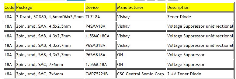

Hallo Sascha,
für die Diode im Eingangsfilter anbei eine Tabelle mit möglichen
Bauteilen hängt wohl von der Bauform ab ;-)
Sebastian

von Michael R. (mitternachtsdiver)
Ich habe mich nochmal an das Senden gewagt. Hierzu habe ich meinen ebus
Adapter ein wenig umgebaut. (Empfangen über festen Spannungsteiler
10k/30k, Versorgungsspannung kommt jetzt vom rs232 - USB wandler.
Zumindest ein Teilerfolg. Ich bekomme das gesendete Telegramm selbst
sauber zurück. Schaffe es aber nicht die Heizung zu einer Antwort zu
bewegen. Das die Bytes korrekt sind bin ich mir recht sicher, das zurück
empfangene Paket (Abfrage der Außentemperatur) sieht genauso aus wie das
Paket des AVS... aber es kommt einfach keine Antwort.
habe jetzt schon alles mögliche ausprobiert, aber irgendwie fehlen mir
die weiteren Ideen :-(
Habe es mit kleineren Z-Dioden, einem anderen USB/rs232 Adapter probiert
und versucht jeweils vor/nach der Übermittlung ein Break zu senden...
Grüße
Michael
Bin auf Sendung! :-)
und bekomme auch die erwarteten (und ersehnten) Antworten.
Der Rest ist jetzt nur noch ein bischen Fleißarbeit.
Das ebus sendeteil habe ich gegen einen n-kanal fet getauscht und schon
klappt alles. Ich werden später mal aufzeichnen wie der adapter jetzt
aussieht.
Grüße
Michael
@ Michael
Sehr gut. Ich bin auch gerade dabei die Parity-Berechnung und alles
schön in die Arduino-Lib zu packen. Das Senden hatte ich gerade versucht
und wieder "keine Verbindung" erhalten... hatte schon Angst, dass wieder
was hin ist - ist aber alles OK. Hatte nur nen Pull-Up am
Sende-Transistor.
Damit ich dich richtig verstehe: Dein Adapter ist der ebus-Adapter von
Helmut und den Sendetransistor samt der 3 Dioden hast du mit einem
n-Mosfet ersetzt?
Grüße
Sascha
@Sascha:
vom eBus Adapter sind eigentlich nur die NAND Gatter geblieben.
Die Empfangsstufe hat einen festen Spannungsteiler, die Versorgung
erfolgt über externe 5V aus dem USB/RS232 Wandler.
Die Sendestufe ist ein N-Kanal Mosfet (TTL) der direkt über das NAND
Gatter angesteuert wird. Der Mosfet ist zwar etwas überdimensioniert,

Adresse am Bus hängt. Läuft aber sauber weiter. Jetzt bin "ich" das RGT1
Schau bitte mal über die Schaltung, ich hoffe ich habe keine Fehler in
die Zeichnung gebaut.
Grüße
Michael
Kann zu so später Stunde keinen Einwand werfen - der sieht echt gut aus.
Ich muss mal nach nem FET in selbiger Kiste schauen ;-)
Zum Spannungsteiler:
Der Einwand, dass der "Original-Aufbau" weniger Strom zieht mag sein,
allerdings wird im Einfamlilienhaus der Bus nicht an die Grenze
getrieben - weder mit Buskabellänge noch Anzahl der Geräte. Daher sollte
der "Mehrverbrauch" durchaus praktikabel sein.

Ich würde mal die NAND Gatter dazwischen packen. Dann hast du einen
sauberen TTL pegel. die USB/RS232 Adapter sind oftmals 3,3V die zwar
auch 5V Vertragen, vielleicht trennt dann der Adapter high/low nicht
sauber. Hast du mal mit einem Multimeter gemessen, du aolltest ca. alle

Noch sehr interessant:
Die (sinnvolle) Einsatzgrenze bewegt sich um die -2°C Außentemperatur.
Wie in der Grafik ersichtlich, ist die WP bei niedrigeren Temperaturen
zwar am wärmegenerieren; entzieht jedoch regelmäßig fast genausowie
Wärme zum Frostschutz/Abtauen. Der Heizeinsatz ist komplett aus. Ergo:
Zum "Warmhalten" geeignet, zum Heizen muss bei <-2° der Heizeinsatz an
sein.

So habe jetzt zwischen Mittelpunkt (MP) des Spannungsteilers
CL+ - 30k - MP - 10k - CL-/GND
und GND gemessen:
Normalspannung: ca. 2,9V
Einbrüche auf ca. 2,5V
Sebastian
PS: anbei Fotos von meiner Schaltung
Ist zu wenig. Falls du hast, nimm bitte eine Kombination aus diesen:
100k / 50k
20k / 10k
2.2k / 1.5k
Damit landest du "im Normalbetrieb" an den 5V - nicht mehr bei < 3V.
Hallo Sascha,
hast du ne idee wo das Problem liegen kann?
Sebastian
>>> Einstellung 5V RXD gegen GND ohne USB-Converter (Leerlauf)
>>> und
>>> Einstellung 5V RXD gegen GND mit USB-Converter (Belastet)
>> Im Leerlauf sollten da ca 5V anliegen.
>> Hast du den Inverter dazwischen? Falls ja, häng mal bitte den Abgriff
>> direkt an RXD.
>> ...das muss doch bei dir auch funktionieren!
>> Hoffnungsvolle Grüße
>> Sascha
> Nein habe keinen Inverter dazwischen Mittelpunkt geht direkt auf RXD
> Gruß
> Sebastian
Sascha K. schrieb:
> @Sebastian: Hast du einen Arduino?
> Aufbau ist im Beispiel-Sketch beschrieben.
Nein habe ich nicht, ich möchte das mit einem Embedded IPC abfragen und
verarbeiten der meine gebäudesteuerung übernimmt.
Sebastian

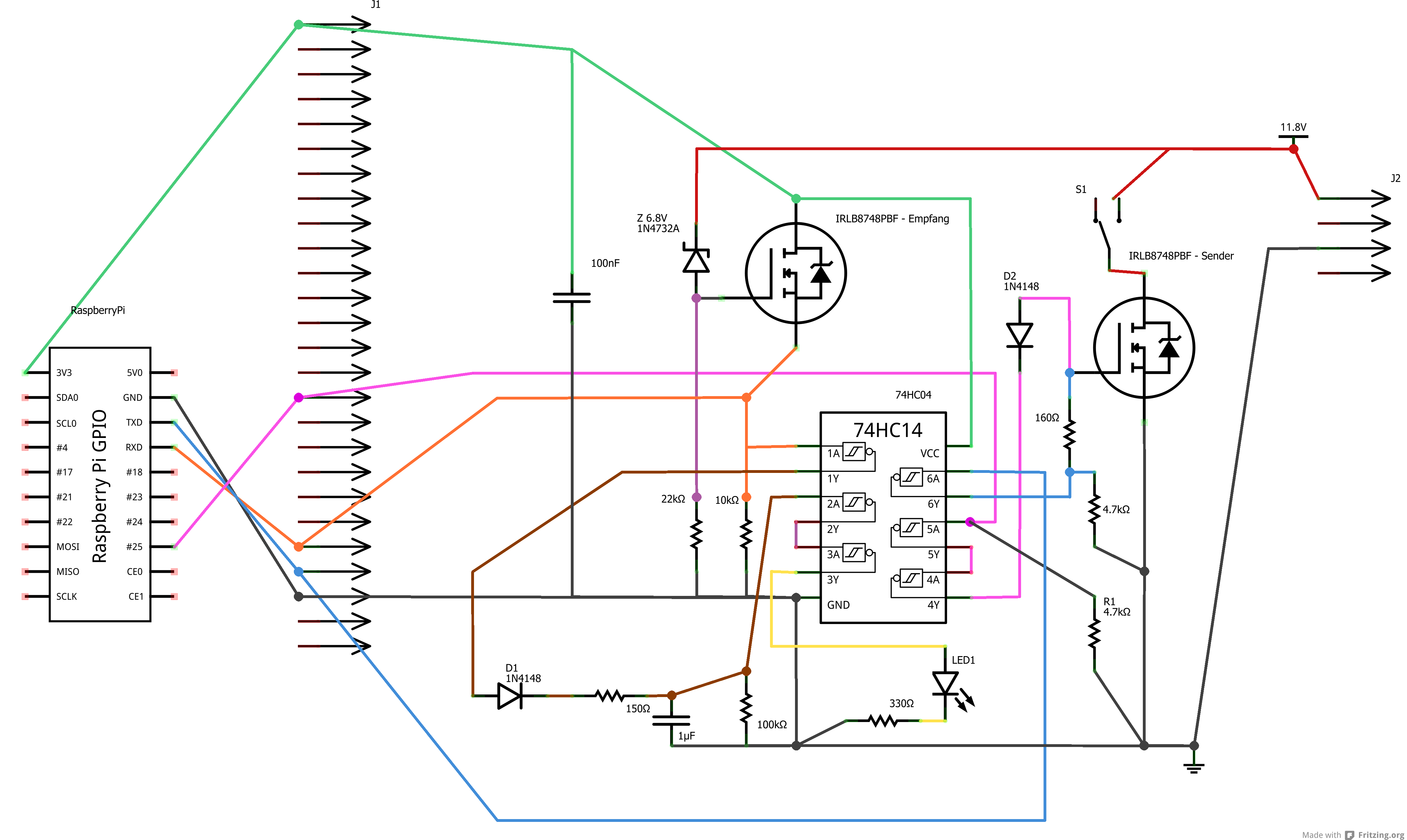

von Daniel H. (daniel_h69)
ich möchte für den Raspberry Pi
eine Schaltung bauen mit der auf dem BSB
gesendet und empfangen werden kann.
Das Problem: der Raspi hat 3.3V beim GPIO.
Da ich noch Anfänger im Elektronik-Bereich bin,
könnte mir jemand eine Zeichnung/Empfehlung für
eine Schaltung die mit 3.3V beim Sende/Empfangspin
funktioniert zukommen lassen ?
(Habs noch nicht kappiert wie der BSP170 FET
funktoniert und verdratet werden muss..)
2. Frage:
Wird der Bus beim Senden mit dem "BSP170 n-Kanal FET"
eigentlich nun ganz gegen 0 gezogen oder bleibt noch ne Spannung über
und mit wieviel mA ist zu rechnen ?
Möchte die Steuerung nicht zerschiessen ...
Ich hoffe jemand hat zeit mir Anfäger zu helfen,
würde auch sobald der C-Code für den Ras-Pi
steht diesen wieder zur Verfügung stellen.
(Beim programmieren bin ich kein Anfänger ;-)
Gruss
Daniel
ist jemand schon weiter beim Decodieren der Messages ?
Vor allem der Sin / Inhalt folgender würde mich interessieren:
SOF     : 0xdc
 (OK)
SRC     : 0x80
 (OK)      ==> 000 Segment 0 Grundgerät, Regler
RCV     : 0x7f
 (OK)      ==> 127 Broadcast Message
LEN     : 0x15
 (OK)      ==> 21
TYP     : 0x02
 (OK)      ==> 002 Info / Status Update
PARAM   : 0x2d000211
 (OK)      ==> No Menu / HK1 - TBD
DATA    : 0x0000247bffffffff0005
 (UNKNOWN)
CRC     : 0xaf82
 (OK)
Bin dabei eine Klasse in Python zu implementieren,
diese braucht zum abhören des bsb weniger als 1% der Rechenleistung des
Raspi.
Für alle die auch direkt an den Raspi wollen,
hier noch der Plan der Schaltung, diese ist getestet und funktioniert.
Um den Sender scharf zu schalten muss der GPIO25 auf Ausgang und 1
konfiguriert werden.
Dies weil der Raspi beim booten den UART und alles andere auf INPUT
setzt und somit der Bus kurzgeschlossen würde,
falls keine Vorsorge getroffen wird.
Weitere Details folgen später oder auf Anfrage ...
Gruss Daniel

Anbei meine Lösung, die inzwischen praxis-erprobt ist. Ich verwende
einen arduino mit einem ethernet-shield und ein paar passiven Bauteilen.
Die Werte können z.B. http://heizung/3D050521 abgefragt werden. Die URL
ist dabei die in der oben erfassten Excel-Datei Feld 1-4 zusammen
geschrieben. Die URL hier liefert den Außentemperaturwert.
Die Antwort sieht so {"3D050521":"16.17":"04 0b"} aus. Erstes Feld ist
der abgefragte Parameter, das zweite Feld ist die dezimale
Representation des Rohwertes aus Feld 3.
Über http://heizung/3D650A26/01 kann z.B. der Kühlbetrieb aktiviert
werden.
Außerdem sendet der Arduino Werte die eh gerade über den BSB gehen per
HTTP PUT an meinen openhab-Server.
Grüße

von Daniel L. (andann)
ich habe Saschas Arduino Projekt in ein ethersex module umgeschrieben.
Ist noch nicht ganz fertig und enthält bestimmt noch ein paar bugs aber
ich wollte es trozdem schonmal zur Verfügung stellen. Werte mitlesen
funktioniert bei mir, mit einem AVR-NetIO und der Hardware wie weiter
oben gepostet, einwandfrei.
Anfragen wie das RGT bei Anzeige der Werte im Display kann ich auch
absetzen. Zum senden auf dem Bus verwende ich einen Inverter und einen
BUZ11 n-Fet. Das Setzen von Werten und die Statusupdates habe ich aber
noch nicht raus.
Ich habe das YPort Module als Basis genommen deshalb kann man auf einem
einstellbaren Netzwerkport den BSB Verkehr Transparent mitlesen und auch
aktiv senden. Das ist beim Debugging recht hilfreich.
P.S. Ich Habe das Exelsheet um ein paar Werte erweitert und auch in das
Archiv gepackt.
Daniel

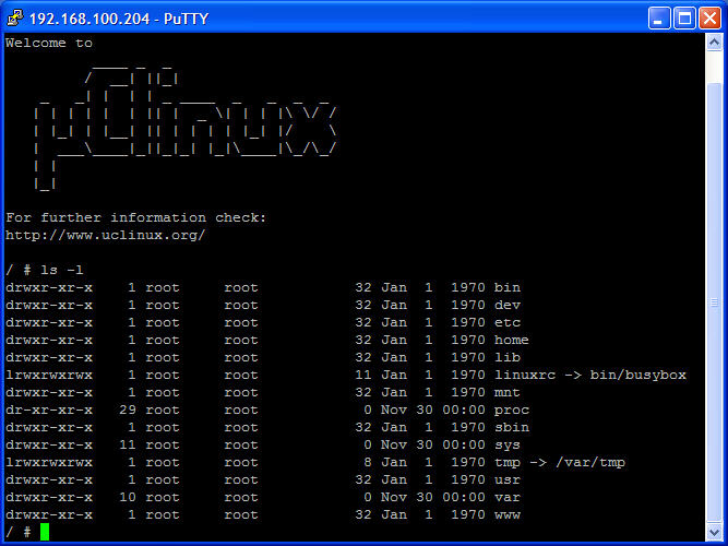

von Holger S. (holger_hu)
vielen Dank für diesen thread, besonders an Sascha! Vor ca. 14 Tagen
wurde ich auf diesen Beitrag aufmerksam. Seit Anfang diesen Jahres
betreiben wir auch einen Brötje 21KW Gaskessel mit der ISR Plus.
Motiviert von euren Beiträgen habe ich kurze Hand ein kleines Gerät
entwickelt, dass die Kommunikation per Ethernet oder COM-Port erlaubt.
Ein paar Eckdaten dazu:
Mikrokontroller:
Renesas RL78G13 (R5F100LJAFA) 64pins, 256K-ROM-Flash, 8K-Data-Flash, 20K
RAM.
IDE: CubeSuite+
http://www.renesas.com/products/mpumcu/rl78/rl78g1x/rl78g13/index.jsp
Ethernet:
Lantronix XPort-Pro mit uCLinux.
mit ser. Port z. B. 115200bd, 8, N, 1.
http://www.lantronix.com/device-networking/embedded-device-servers/xport-pro.html
COM-Port:
z. B. RS232 115200bd, 8, N, 1.
LPB/BSB-Interface:
Eigenentwicklung mit galv. opt. Trennung.
4800 bd, 8, E/O, 1.
Stromversorgung:
Externes Steckernetzteil, DC 5V..35V, < 1W oder vom BSB-Bus Anschluss.
Gehäuse: Bopla Alubos
http://www.bopla.de/de/gehaeusetechnik/product/alubos.html
Im Anhang habe ich ein paar Bilder dazu.
Die techn. Doku werde ich hier nicht online stellen,
wer daran Interesse hat, meldet sich gerne unter sie_hu@gmx.de.
Ein paar Leiterplatten sind noch verfügbar.
Grüsse aus dem Norden von D.
Holger
Hallo foldi,
mein Beitrag soll eine weitere Hardwarelösung zum Anschluss an den
internen Kommunikationsbus der Brötje ISR Plus aufzeigen. Da sich
moderne Hardware wg. der SMD-Bauform kaum noch auf eine
Lochrasterplatine löten lässt, habe ich dazu ein Layout erstellt und
eine Platine herstellen lassen. Diese Hardware erlaubt das Lesen und
Schreiben der am BSB-Bus angeschlossenen Kessel Komponenten über den
localen COM-Port oder von weit entfernten Standorten über den
Ethernet-Port. Zur weiteren Realisierung einer Automatisierungslösung
ist jedoch Software erforderlich, die diese Schnittstellen mit Daten
bedient. Dazu arbeitet Sascha wohl augenblicklich, wie er schreibt, an
einer openhab Lösung (http://www.openhab.org/index.php/start/).
Weiterhin wäre eine Smartphoneapp nötig.
Die Umsetzung des BSB Protokolls auf ein anderes bestehendes Protokoll
mag sinnvoll erscheinen, um auf bereits bestehende Softwarelösungen
aufsetzen zu können. Vieles ist denkbar. Die Hardware benötigt auf jeden
Fall noch weitere Softwarelösungen um erfolgreich funktionieren zu
können. Informatiker sind jetzt hier gefragt, Lösungsmöglichkeiten
aufzuzeigen.
Die Heizung darüber Ein- und Auszuschalten wäre nur ein kleiner
Unterpunkt des ganzen Projektes.
Die Hardware zu verkaufen macht ohne die noch zu realisierende Software
nur Sinn für jmd. der sich eine eigene Softwarelösung erarbeiten will.
lg Holger

Seriellwandler ohne dazwischenliegende Protokollverarbeitung
kommuniziert würde.
Da meine Hardware auf ethersex basiert welches bereits die sehr gut
ausgebaute ecmd Schnittstelle mitbring habe ich auf OpenHAB seite
einfach das http Binding benutzt um auf die ecmd Schnittstelle
zuzugreifen.
Abfrage 1-Wire Temperaturfühler
http="<[http://192.168.1.3/ecmd?1w+get+108ff35f020800a6:60000:REGEX((.*?))]"
Abfrage Trinkwassertemperatur über BSB
http="<[http://192.168.1.3/ecmd?bsbport+get+0x31+0x3d+0x05+0x2f+0x00+TMP:60000:REGEX((.*?))]"
Abfrage Pumpenstatus Heizkreis 1
http="<[http://192.168.1.3/ecmd?bsbport+get+0x05+0x3d+0x09+0xA5+0x00+RAW:60000:REGEX((.*?))]"
Abfrage und setzen Heizungssollwert
http=">[*:GET:http://192.168.1.3/ecmd?bsbport+set+0x2d+0x3d+0x05+0x8e+0x00+TMP+%2$.1f] <[http://192.168.1.3/ecmd?bsbport+get+0x2d+0x3d+0x05+0x8e+0x00+TMP,:60000:REGEX((.*?))]"
Abfrage Heizungsstatus (Kompfort,Reduziert,Auto,Frostschutz)
http="<[http://192.168.1.3/ecmd?bsbport+get+0x2d+0x00+0x02+0x11+0x00+RAW:60000:REGEX((.*?))]"
Das setzen müsste analog zum setzen des Heizungssollwerts funktioniern,
habe ich aber noch nicht getestet.
Was mir noch feht ist eine Erkennung des Fehlermerkers (Glocke im
Broetje Display) damit ich darauf eine E-Mail versenden kann.

Achja, als Pegelwandler habe ich den sehr einfachen aus dem vorherigen
Beitrag genommen Beitrag "Re: Brötje ISR Plus Kommunikation / LPB" mit
dem BC547 Transistor.

and QAA 75.611/701 room temperature controller.
I make easy receiver (resistor voltage divider) and connect to USB-UART
controller ..
I recevied data :

von Silvio A. (silvio_a)
Configuration
HT:                          ELCO 22H
controller:                  RVS61.843/160
room temperature controller: QA75.111
photovoltaic plant:          18.9 kWp
Starting from -Daniel H. schema- (to whom I extend my thanks), I
realized a standalone unit with the following features:
HW
microprocessor:              PIC32MX350F
protocoll:                   TCP-UDP  <-> PC
                             RS232/DIRECT <-> controller
SW
language                     Microchip XC32 + Stack
I expanded the original schema so the input from the controller uses the
RX of the microprocessor and the output is "formed" directly to have a
direct control of the signal.
During the first month of test, I had same chained collisions with the
consequent timeout.
With the delay's time set from 100ms to 3000ms, all goes well.
The unit has the following function:
1- Read a single value;
2- Update a single value;
3- Log all incoming messages;
4- Group command's values, max 15;
Operations of my Home Control(OS:Windows 8):
1- initial set of the 15 group's operating line commands:
   900 8400 8404 8406 8820 740 741 8980 8982 1612 1610 8830 8740 8700
N.U.
2- periodically every 10 seconds:
   a- the Home Control inquires the interface for the values;
   b- normally the interface has the values ready to be sent;
   c- the interface reads the 15 values from the controller and waits;
      this process takes 2,5 seconds;
      if a collision happens,the read process restarts 3 seconds later;
I added new rules to the Home Control:
if the photovoltaic plant is producing more of 10.0 KWh, the upper limit
of the puffer temperature (740-741) is set to 56-58, otherwise to 46-48;
during the night-non-heathing-hours the limit is 36-38;
the same rules for the DHW (1612-1610) with the values of 48-50, 43-45
and 33-35 respectively.
These actions are visible on the attached image.

Ich habe nun über den Jahreswechsel endlich Zeit gehabt mal die Hard-
und Software meiner "Segelboot-SeaTalk-Anbinding" an die Brötje Heizung
anzuschliessen und die Software anzupassen. Ich hatte ja den "Verdacht",
dass die Hardwareanbindung zufällig passt und dass die
Kollisionserkennung auch wiederzuverwenden ist. Das scheint in der Tat
so zu sein.
Es gibt noch nicht soo viel. Was aber geht ist.
- Empfangen von Telegrammen und Ausgabe über RS232 / USB in der Form
$STALK,DC,86,00,0E,02,3D,2D,02,15,05*AB<CR><LF>
Das ganze ist also anaolg zu NMEA-0183 Datensätzen aufgebaut, wie sie
z.B. von GPS u.ä verwendet werden. Die Prüfsumme (*AB) am Ende ist noch
aus der alten NMEA Software drin, kann aber ignoriert werden.
- Senden von Telegramm an die Steuerung. Das geschieht auch in der Form
$STALK,DC,80,06..... usw. Prüfsumme muss keine angegeben werden.
Beim Senden erfolgt eine Kollisionserkennung, so dass das Senden auf den
Bus sicher ist und keinen anderen Teilnehmer stört.
Das bedeutet, die einfache Hardwareanbinding funktioniert fast ohne
Änderung. Nur R1 musste weggelassen werden.
( siehe
http://www.gadgetpool.de/nuke/modules.php?name=News&file=article&sid=20
Im Moment habe ich das ganze auf eine ATMega1284p laufen.
Sollte es jemanden interessieren - einfach melden.
