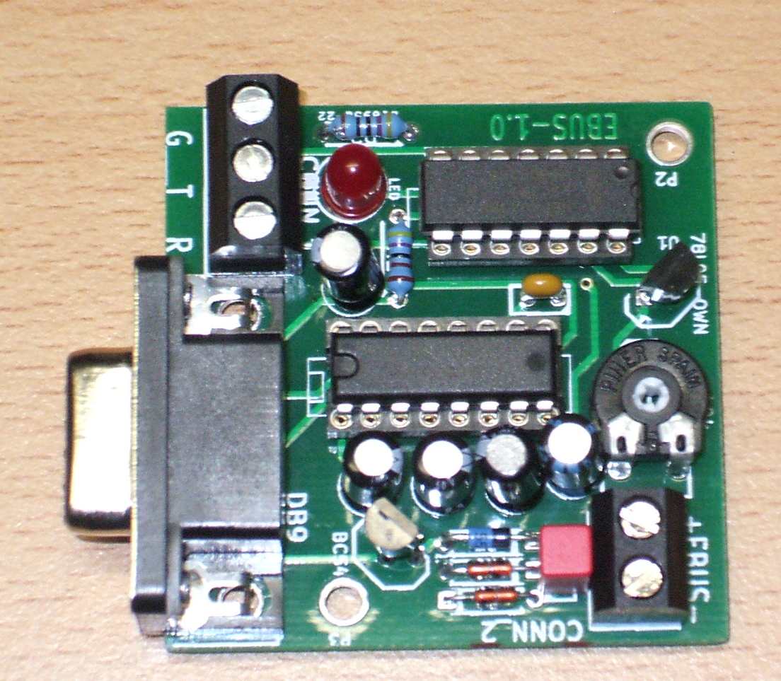

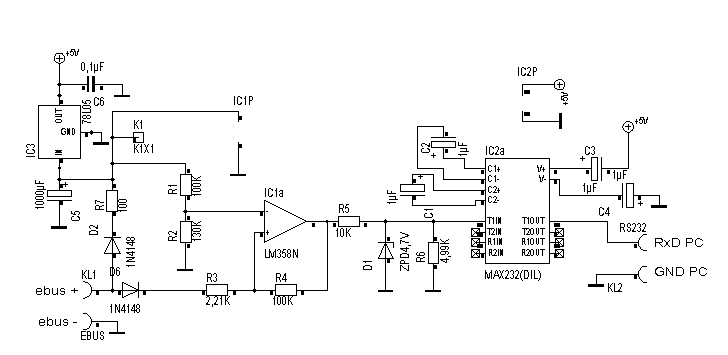

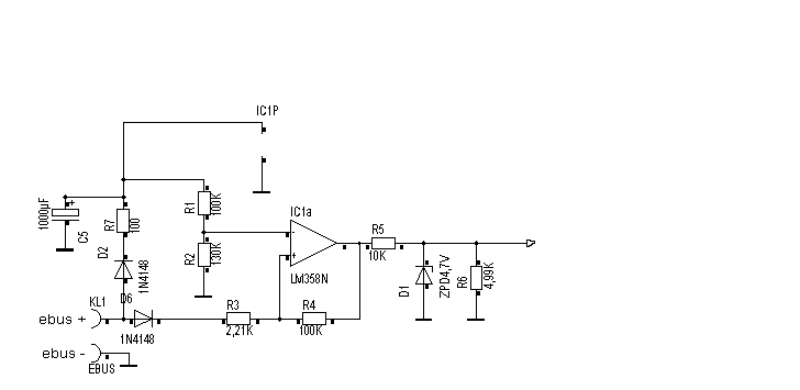

Hallo kann mir jemand weiterhelfen ich habe mir den 232 Converter zusammengebaut und kann auf den ebus zugreifen. Habe mir auch die Spezifikation vom ebus user club heruntergeladen aber in der Spezifikation sind keine Telegramme dabei mit denen ich relevante Daten aus der Steuerung auslesen kann. Hat irgend jemand ein Bediengerät das an einer Wolf Heizung über ebus dranhängen und kann den Telegramm verkehr mitschneiten und aufzeichnen. Damit man telegramme herausbekommt mit der man die einzelnen Messwerte aus der Steuerung herausbekommt. Oder hat schon irgend jemand sich die Telegramme herausgesucht? Wenn man ein Telegramm zum auslesen der Hersteller Definition an die Regelung schickt zeigt es die x10 und das bedeutet Tem

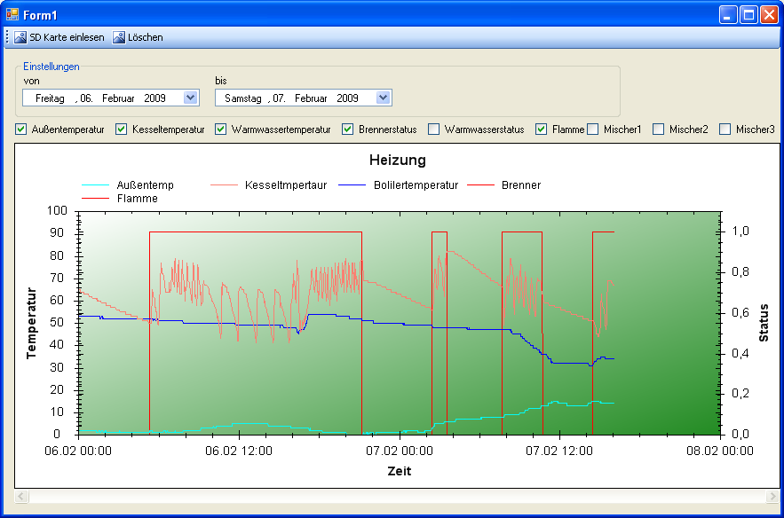

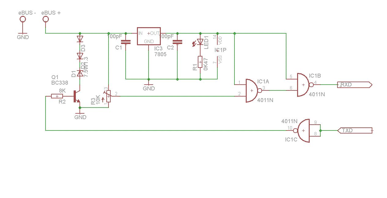

Ich hab mir letztes Wochenende endlich mein eBus interface fertig gebaut. Ist noch nicht richtig getestet, sollte aber funktionieren. Empfangen tut es schon. Senden muss ich noch testen. Ich werde mir mal in nächster Zeit ein Programm schreiben was das Protokoll das über den Bus läuft entschlüsselt, zumindest die bekannten datagramme und unbekannte versucht in sinnvolle daten um zu wandeln. Das kann aber ein wenig dauern, da im Moment andere Sachen als Heizung wichtiger sind. Die Hardware ist in Anlehnung an das Referenzdesign in der eBus Doku aufgebaut. Mit galvanischer Trennung und RS232 Pegelwandlung. Der erste Versuch hatte leider zu viel Strom vom Bus gezogen und ist in die Tonne gewandert... Mal sehen wann die erste Softwareversion fertig ist. Ich will eh grad ein wenig Perl/Tk lernen. Das wär doch ein nettes Projekt dafür. ;-) ciao Sebastian
Also ich habe mir auch einen Schnittstellenwanndler zusammen gebaut und
empfange Telegramme.

Ja ich habe mir vor einem Jahr mit einem Atmega8 was gebaut. Atmega8 loggt Daten auf SD Card, diese können dann in einem Programm eingelesen werden und werden in einer DB gespeichert.

Hallo zusammen, kurze Frage zu dem Pegelwandler aus dem eBusLoggerV2.pdf von oben: was ist denn VDD für eine Spannung bzw. wie hoch muss die sein? Gruß & Danke für ne kurze Antwort, Dirk
Nochmal ich: :-) lieg ich richtig in der Annahme, dass da eine Spannung von 5V anliegen muss/soll? Ich bin jetzt kurz vor dem Zusammenbau der Teile, wenn mir jemand bitte meine Vermutung bestätigen kann...? Danke und schönes WE, Dirk
Hallo Dirk, Vdd findest du links unten im E-Bus Interface wieder. Es ist eine Spannung die aus em E-Bus erzeugt wird. Dort steht auch, dass sie 24V hat. Gruss Thomas
Hallo Tho, ja, hab´s mittlerweile auch gefunden. Hätt gleich mal in die Doku reinschauen sollen. Danke Dir trotzdem!
Moin, ich möchte meine Regelung (Kromschröder) Elfatherm E8.0234 mittels Can Bus und dem Programm ComfortSoft auslesen und die Parameter ändern. Die Schnittstelle "CoCo PC active" ist mir aber zu teuer. Meine Frage: mit welchem Schnittstellenwandler (Fertiggerät) ist das sonst noch machbar. Wäre das mit einem Wandler der Fa. Elektor.de "Yes - we can" möglich? Oder kann ich über den eBus (mit einem Fertiggerät) gehen? Gruß aus dem Norden -9°C
Guten Abend zusammen, irgendwie funktioniert mein Adapter nicht korrekt. Die VDD, die ich nach R10 abgreifen kann, liegt nur bei 1V. Auch der Ausgang von eBusTX hat gegen Masse 0V, obwohl auf dem eBus+ 22V anliegen. Kann mir bitte jemand nen Tipp geben, wo ich den Fehler suchen kann? Liegt´s an dem LM358? Kann der einen Macken haben? Die Widerstände passen alle, ebenso die Dioden. Den R16 hab ich weggelassen, aber der soll ja auch nur optional sein... Und außer Dioden, Widerständen und dem IC gibt´s ja keine Bauteile :-( Danke schon mal im Vorraus! Gruß Dirk
Hallo ich würde es mal so angehen. 1.) Messen von VDD. Die Rechteckspannung vom eBus wird ja mittels Kondensator C5 220µF ( oder höher ) geglättet. Die 4 Dioden davor dienen als Brückengleichrichter ( daher verpolungsicher ) Der Vorwiderstand 100 Ohm dient zur Strombegrenzung ( kann auch höher sein ). VDD sollte daher > 20V sein. 2.) Der Spannungsteiler R10 / R11 dient zur Einstellung der Schwellenspannung. Laut eBus Spezifikation ist LOW 9-12V und HIGH 15-24 V Angenommen du hast ein VDD von 22V. vereinfacht Spannungsteiler : U2 = U / (R10+R11)* R11 U2= 22 / (100+130) * 130 = 12,43 --> ist in diesem toten Bereich von 12V - 15 V daher okay. Das ist die rechnerische Lösung. Am besten du misst was bei Schaltung bei R11 anliegt. 3. Falls das nichts hilft, folgendermaßen vorgehen. Am besten mit zwei Netzgeräten oder halt zwei Spannungen arbeiten. Leg mal 24 V bei der Versorgung beim LM358 und bei VDD an. Leg dann an eBus+ eine Spannung von ~ 9V an ->welche Spannung ist am Ausgang des LM358 Leg dann an eBus+ eine Spannung von ~ 15V-24V an, welche Spannung ist am Ausgang des LM358. Übrigens den Pull Down Widerstand habe ich in Verbindung mit dem LM358 bei mir gebraucht, weil ( vermute wegen den C ) bei mir bei R12 wenn einmal eBUS High anlag , immer eBUS High bei R12 anlag. Der Pull Down behob das. mfg ebc
Hallo ebc, erst einmal vielen Dank für deine schnelle Antwort. Nun aber eine Frage: die Spannungsversorgung (alles nach R10) hab ich auf meiner Platine gar nicht aufgebaut, da ich die 5V für den Max232 extern beziehe. Soll heißen, bei mir hört es nach R10 auf. Ich hab den Widerstand dann direkt auf Vcc vom LM358 gelegt. Kann es sein, dass es daran liegt? Gruß & Danke, Dirk
Nochmal ich: um den Ganzen vorweg zu greifen, werd ich heute abend mal die Schaltung erweitern. Allerdings ohne 7805, d.h. es kommen eine Diode (1N4148), der Kondensator C5 (220µF) und der Vorwiderstand (100Ohm) dazu. Dann teste ich nochmal und geb Bescheid. Ich hatte im Studium zwar E-Technik, aber meine Stärke war das nie... :-) Gruß Dirk
>Nun aber eine Frage: die Spannungsversorgung (alles nach R10) hab ich auf meiner Platine gar nicht aufgebaut, da ich die 5V für den Max232 extern beziehe. Soll heißen, bei mir hört es nach R10 auf.< Mhh da komme ich jetzt nicht ganz mit, aber wenn du mal die Schaltung so wie unten aufbaust sollte es schon klappen. Ich würde die Schaltung mal testen ohne das du sie an den eBus anhängts. Netzgerät 1: ( oder irgendeine Spannugsquelle ) Einfach Diode D2 weglassen und hier 24V reingeben. Masse auf eBus- Netzgerät 2: Bei eBus+ eine variable Spannung zwischen 9V und +23 anlegen ( bitte nicht viel höher als die 24V bei D2 ansonst könnte LM358 kaputt gehen ). Bei eBus- wieder Masse. Am Ausgang sollte jetzt entweder 5V ( 4,7V) oder 0 V liegen. Bin auch nicht der Elektronikprofie, bin mehr der Probierer...
Also: - die Schwellenspannung passt nun, liegt bei 12,8V. Hab hierzu den Spannungsteiler anpassen müssen. - Auf VDD liegen bei mir 19V, geht nun auch in den LM358 rein - Am Ausgang vom LM358 (Pin1) kommen 16V an, nach dem Widerstand R14 (10K) sind das nur noch 0,6V. Was muss/sollte denn am Ausgang zum Max232 anliegen? Vielen Dank ebc für die bisherige Hilfe, das hat mir schon sehr weitergeholfen. Das Testen vom LM358 probier ich noch, muss nur die passenden Spannungen "finden". :-) Gruß Dirk
Zum Max232 0 oder 5 V galube ich... Was leigt den an ebus+ an wenn 16V rauskommt ?
Vom Solarregler kommen 19,5V (konstante Spannung). Sollte also noch im richtigen Bereich liegen, oder?
Ja ist niedrig aber geht ... du hast ja den Spannungsteiler angepasst. Also testest du die Schaltung jetzt direkt am eBus ? Den ich bin mir jetzt nicht sicher ob du da was misst am Ausgang ( mit einem Multimeter ). Ich weiß leider nicht auswendig was am Ausgang kommen muss wenn eBUS LOW anliegt und wenn HIGH anliegt. Wenn an der Eingangspannung (eBus+) LOW 9-12V liegt muss am Ausgang 0 oder 5 V liegen Wenn an der Eingangspannung (eBus+) HIGH liegt muss am Ausgang 0 oder 5 V liegen. Am besten ist eben testen mit zwei Netzgeräten
ach ja konstante spannung kann nicht kommen. Muss ein rechteck sein ist ja ein Datenstrom der aus LOW und HIGH besteht
Hmm, also wenn ich 12V drauf gebe, liegen am Ausgang vom LM358 9,5V an. Es ist doch richtig, dass die Spannung IC2P die Versorgungsspannung des LM358 ist (Pin8)? Liegt in meinem Fall (mit den 12V über Netzteil) bei 10,8V. Im Netz hab ich nun gelesen, dass die bei ca. 6,5V liegen sollte, damit am Ausgang ein Pegel von 5V anliegt...?
Versorgungspannung (LM358) sollte 24 V (19V ) sein. Die Referenzspannung hast du ja auf 12,.. V eingestellt. Bei eBus+ Klemme kann 9V - 24V(19V) reinkommen. Direkt am Ausgang des OP wirst du nicht +5V messen, sondern was höheres, die Z Diode 4,7V ist dann dazu da dass wenn eine Spannung > 4,7 V vorhanden ist, diese auf 4,7V zu begrenzen. Daher Versorgungspannung LM358 auf mindestens maximale Spannung die im System vorkommt. ( = 24 V ). Bei Spannungsteiler --> am - Eingang des OP sollte die Referenzspannung zwischen 12V-15V liegen. Am Eingang eBus+ sollte die Spannung von +9V -> 24V liegen.
Jetzt muss ich nochmal grundsätzlich fragen: wenn ich ein externes Netzteil mit 24V einsetze, wo klemm ich das an? - nach dem 100K Widerstand vom Spannungsteiler (Vdd), welcher dann als Eingang- in den OP reingeht? und - an Vcc vom OP? Im offiziellen PDF sind Gnd und Vcc vom OP über einen Kondensator verbunden. Brauch ich den, und wenn ja, wie hoch soll der sein? 0.1/50 sagt mir nichts... Danke schon wieder im Vorraus! :-) Gruß Dirk
Hi, die Spannung kannst du direkt an den 1000µF anschließen. Das bezieht sich auf das von dir gepostete Bild. 0.1/50 sind IMHO 100nF/50V bzw. 0,1µF/50V

Hallo, Das klingt ganz nach dem eBus Wandler wie er auf der eBus wiki seite beschrieben ist. Ich habe momentan einen Atmega 32 am eBus der aber nur mithört und die Werte auf einem Display anzeigt. Leider habe ich noch nichts aus dem WrSol rausbekommen. Weißt du vielleicht an welchen Speicherbereichen im WrSol die Werte abgelegt werden? Die CRC müsste ja eine 8Bit CRC sein soweit ich weiß mit dem Polynom 9B und Initialwert 0. Leider muss ich momentan erst mal meine Rolläden fertig machen danach werde ich mich wieder Intensiv mit dem eBus beschäftigen. MfG Christian
Chris Engel schrieb: > Weißt du vielleicht an welchen Speicherbereichen im WrSol die Werte > abgelegt werden? Hallo Chris! Ja ich habe alle Codes heraus bekommen die ich zum Auslesen des ROMs der WRSOL brauche. Ich habe nur zur Zeit Probleme mit meiner Software weil mein UART des ATMEGA8 nicht so will wie ich mir das gedacht habe! Das Problem liegt darin das mein MEGA8 die Anforderung sendet und gleich wieder ein Zeichen empfangen muss! Aber leider zeigt er mir noch die Daten die ich schon gesendet habe! Ich weis erst mal momentan nicht ganz weiter... Wenn ich heut Abend Zeit hab werde ich die Soft mal Uploaden. MfG Tony
Hallo Zusammen! Wie versprochen gibt es heut meine Schaltung von dem eBUS Converter und meinem angefangenen Programm. Für Rechtschreibung und sinnlose Bytes entschuldige ich mich schon mal :-). So das Problem ligt derzeit hier:

Wäre es für jemanden hier im Forum möglich den Schaltplan von Tony um eine serielle Schnittstelle mittels MAX232 zu erweitern? Danke und Gruss, Ingo
D.h. T1in an Pin 4 vom 4011N und R1in an Pin 8/9, sowie V+ an +5V und V- an GND? C1+ und C1-, sowie C2+ und C2- jeweils mit einem Elko 1nF schliessen? Wie gesagt, bin nicht so bewandert, schaffe es wohl gerade mir einen fertigen Plan zusammenzulöten...aber was ich da genau löte...
ebc schrieb: > ebus Daten auf SD Karte loggen Hallo Christian, ich habe eine Vaillant VC126 Therme im Betrieb mit eBus und möchte versuchen wesentliche Betriebsdaten zu loggen. Du hast hier eine interessante Schaltung vorgestellt auf Basis eines atmega8 in Verbindung mit einer SD-Karte. Ich würde mir diese Schaltung gerne nachbauen, jedoch fehlt bei Deinem Hinweis jeglicher Link zu der Betriebs-Software für den Atmega. Wärst Du bereit mir/uns das zugehörige Programm für diese Applikation beizustellen? Ich bin Mitglied im Bereich eBus-wiki den BernhardH freundlicherweise ins Leben gerufen hat und würde dort meine Erkenntnisse, die ich hoffentlich auch mit Deiner Hilfe noch erarbeiten werde, der Gemeinschaft zur Verfügung stellen. Freue mich auf eine Antwort. Gruß, Reinhold

habe mal eine EBus-Interface Platine nach folgenden Forum-Einträgen in KICAD entworfen. http://www.ip-symcon.de/forum/f19/ebus-adapter-senden-empfangen-10799/index6.html#post119974 Galvanische Trennung ist NICHT mit auf der Platine, dafür gibt es günstige serielle Adapter aus HongKong für ein paar Euros in Ebay. Selbstbau lohnt da kaum.
Tolle Platine. Hätte Interesse an der Platine. Hast du noch ein paar Stück davon?
mips-freund schrieb: > Tolle Platine. > > > Hätte Interesse an der Platine. > > Hast du noch ein paar Stück davon? ja, könnte noch ein paar abgeben Bitte Boardmail an mich
