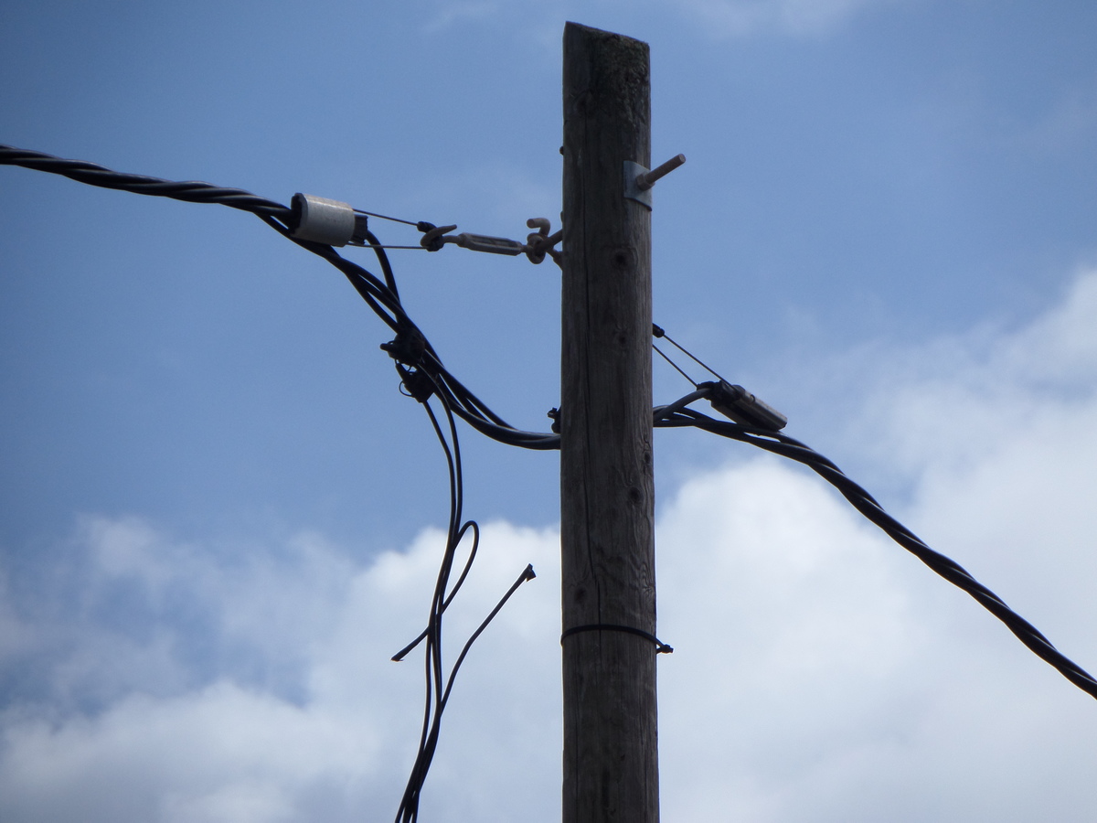

Hallo liebes Forum, ich war neulich im 17. Bundesland,
und da habe ich an einer Straße so Basteleien wie diese gesehen. Ich
habe nun keine Ahnung für welche Ströme und für welche Spannung das
ausgelegt ist und ob es Drehstrom ist...  Nun erlaube ich mir euch damit
zu belästigen und hoffe auf Aufklärung...

Freileitung, d.h. Stromkabel vom lokalen VNB so aufgebaut..
>  Das sind Telefonkabel.
Nope.

Also ich sehe hier keine grossen Besonderheiten, sieht alles ziemlich in
Ordnung aus, bis auf die gekappte Erdung des Stahlseils.
Ich sehe: Ein Stahlseil als Trägerseil, um welches drei Stromkabel
geschlungen sind.
Das Stahlseil ist am Mast unterbrochen und mit Spannern versehen.
Gleichzeitig sind die Enden des Stahlseils mit einer Schlaufe und einem
Erdunkskabel vercrimpt, wobei die von den Crimpblöcken kommenden
Erdungskabel aber in der Luft hängen.
Die drei Stromkabel wickeln sich unverletzt um das Stahl-Trägerseil.
Also alles im grünen Bereich, bis auf die floatende Erdung des
Trägerkabels.
Ich könnte mir vorstellen, dass das Erdungskabel oben durchverbunden ist
und man deshalb auf eine nochmalige Erdung am Mast verzichtet hat.
