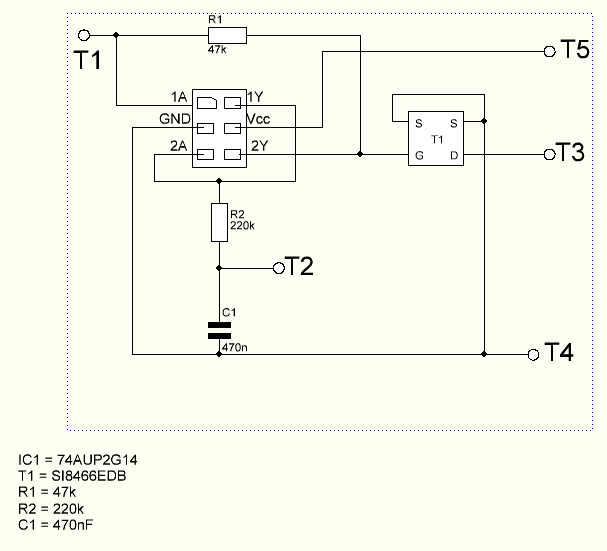

Ich habe mir mit zwei Invertern SN74AUC1G14 aus der Advanced
Ultra-Low-Voltage CMOS Reihe eine kleine Schaltung gebaut. Mit dieser
möchte ich einen winzigen Verstärker ein/aus-schalten.
Die kleine Inverterschaltung liefert am Ausgang des Inverters 8 mA. Das
reicht für den Normalbetrieb mit unter 2 mA. Der Verstärker benötigt
allerdings 20 mA in der Spitze. Die Schaltung verzerrt zu starkt.
Die Versorgungsspannung kommt aus einer Zink-Luft Knopfzelle (nicht
diskutierbar), die sich auf bis zu 1,1 V entladen darf. Darunter ist sie
auf Grund ihrer Entladungskurve leer.
Mein Problem ist es nun, diese 8 mA des Inverters bei gegebenen 1,1 V
auf 20 mA zu verstärken.
Wer kann hier helfen?

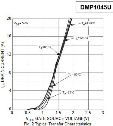

Die Betriebsspannung mit einem P-CH FET durchschalten? Ginge das?
DMP1045U von Diodes.com. kommt im SOT23, evtl. bei NXP oder Vishay
nochmal nachsehen. Soll ja sicher suuperklein werden. Die haben da
sicher auch noch diese ChipScalePackages
von Anonymus B. (anonymus_bugmenot)
Hallo Äxl,
ein FET könnte die Lösung sein. Nur wie finde ich raus, ob der für 1,1 V
Betriebsspannung geeignet ist?
von H.Joachim S. (crazyhorse)
steht i.a. im Datenblatt
Und wie man hier sieht, reicht es nicht mit 1,1V für 8mA. Einzelne
Exemplare könnten es allerdings schaffen - für ein Einzelstück wäre das
evtl. ein gangbarer Weg die Teile auszumessen.
Was spricht gegen die Verwendung eines pnp-Transistors?
edit: der DSS5220 z.B. bietet extrem geringe Sättigungsspannung bei
gleichzeitig rel. hoher Stromverstärkung.

von Markus S. (acepilot)
Dazu habe ich mal eine kleine Frage, wie entnimmst du diese Information
aus der angehängten Grafik? Die Y-Achse ist doch mit Ampere und nicht mA
beschriftet. Hätte jetzt gesagt das es bei bis zu 20mA Spitze
funktionieren sollte.
Da haste recht, irgendwie war ich bei mA :-)

von Bernd K. (bmk)
Hier mal ein MOSFET der für 1,2V Ugs @6A angegeben ist:
https://www.mouser.de/datasheet/2/427/si2342ds-466588.pdf
Gemäß Transfer Characteristic sollte das Teil bei geringen Strömen noch
bis 0,9V Ugs einigermaßen leiten.

Dieser P-FET ist relativ klein (2x2) und hat eine niedrige
Thresholdspannung:
https://www.infineon.com/cms/en/product/power/mosfet/20v-250v-p-channel-power-mosfet/irlhs2242/
Die Kurve Fig. 3 ist erst ab 100mA gezeichnet, da musst du vielleicht
eigene Versuche machen. Bei niedrigen Temperaturen wird's knapp.
von Daniel (Gast)
Der BSS806NE ist noch besser von der VGSth, hat aber einen größeren
Footprint. Und ist ein N-Kanal-Typ, das sollte man schaltungstechnisch
bei einem batteriebetriebenen Gerät aber passend hinbekommen (also den
Minuspol zu schalten).
Hier meine Lösung.
Die Schaltung läuft noch 1,1 Volt.
