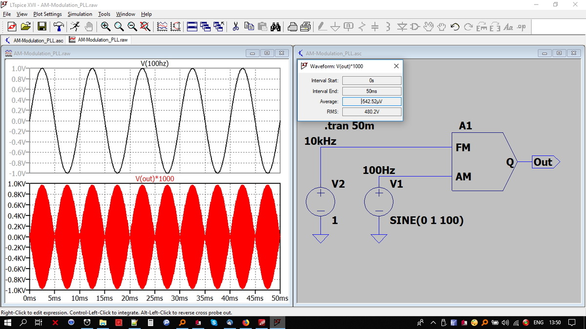

Ich nehme solche Threads immer wieder mal als Gelegenheit um mich etwas
mit LTspice zu beschaeftigen.
Laut LTspice kommt man auf ca. 480V. Das Beste wird aber sein,wenn Du
selber mal simulierst um dir deine Berechnungen bestaetigen zu lassen -
Fuer die Korrektheit meiner Simulation kann ich nicht garantieren,weil
eben erstmals angewendet .....soll also nur als Inspiration dienen
Der Inhalt der PDF vom User "Hinz" war mir zu einfach - ? kleiner Scherz
natuerlich

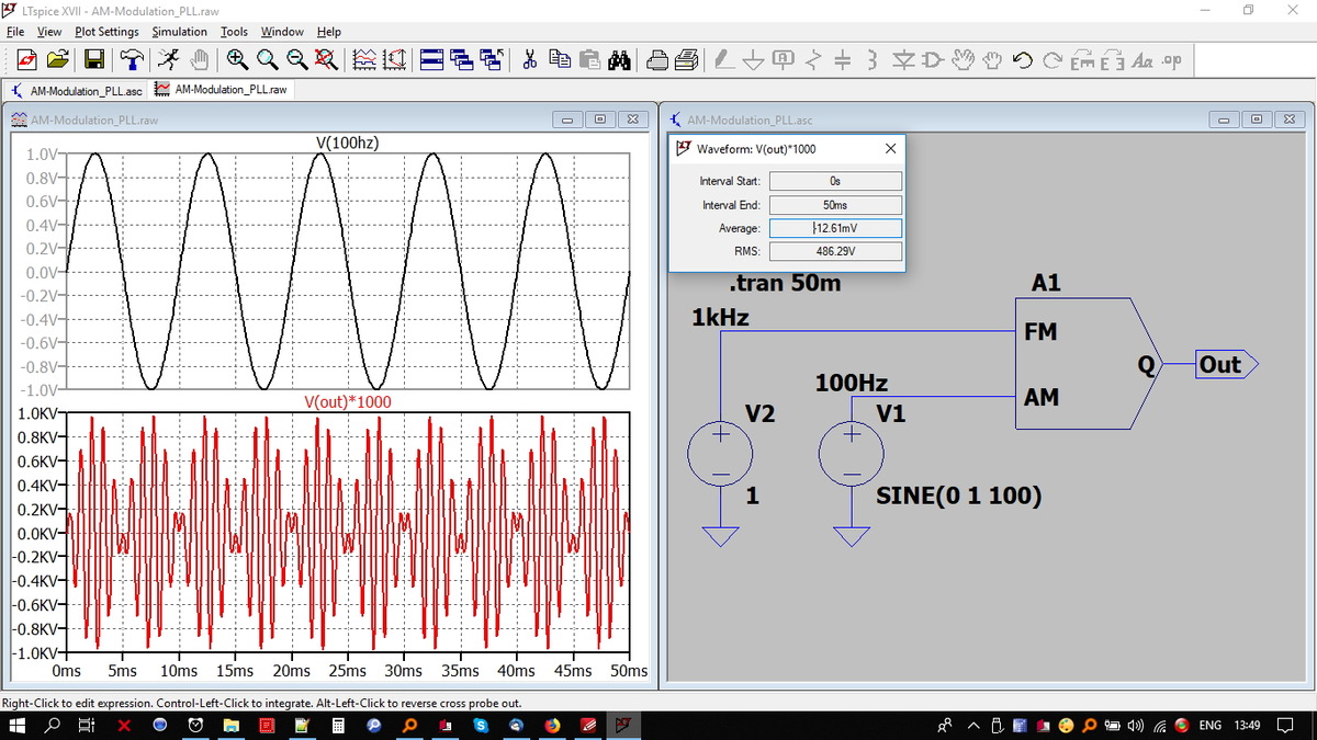

@Toxic: So wie auf deinem zweiten Bild sieht es bei mir auf dem Oszi
auch aus da meine Frequenz zwischen 25 und 150kHz liegt. Nur wie Spice
da auf 480V eff. kommt ist mir ein Rätsel

hinz schrieb:
> Das hat Mist gerechnet.
...oder ich hab schlicht und einfach bei der Simulation etwas
uebersehen.
Ich glaube nicht das LTspice Mist gebaut hat - es kann nur mit den Daten
rechnen die ich zur Verfuegung stelle.Wenn es also Mist ist,bin ich der
Fehler.....
Anbei die LTspice Datei - ich selbst habe das FM-AM-Modul heute erstmals
eingesetzt.
Fuer Korrekturen bin ich offen!!

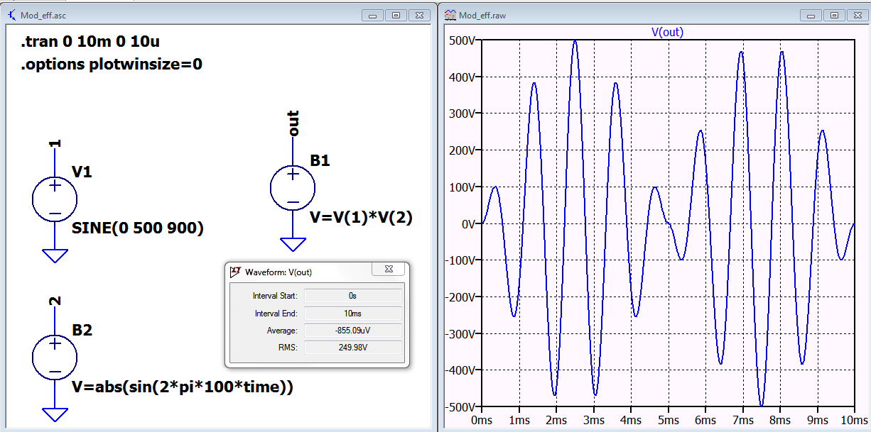

Helmut S. schrieb:
> Mit LTspiceXVII kommt man auf einen Effektivwert von 250V. Siehe Bild.
> Das ist henau das was Gee gemessen hat.
Danke Helmut - eben seh ich den Fehler den ich gemacht hatte:
Ich hatte als Multiplikationsfaktor 1000 verwendet - ergab also
2000Vss.Es wurden aber 1000Vss angegeben......

Gast #5567808
hinz schrieb:
> Ist aber definitiv falsch.
Nö.
Die Falle liegt darin, dass beim Signal des TO der
Modulationsgrad nicht 1.0, sondern 2.0 ist -- das
Signal ist "übermoduliert", und der Träger unterdrückt.
Es sind also nur die beiden Seitenbänder mit jeweils
U_max = 250V enthalten. Der Effektivwert jedes Seiten-
bandes ist um 1/sqrt(2) kleiner als der Spitzenwert;
da sich aber die Leistungen beider Seitenbänder addieren,
muss der Effektivwert des Gesamtsignals um sqrt(2) größer
sein als der jedes Seitenbandes. Die beiden Faktoren
heben sich genau auf.
Hacky hat richtig geraten :)

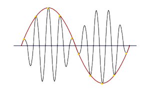

Gast #5567842
Jawohl. Als etwas einfachere Eselsbrücke zur Kontrolle (nicht zur
Berechnung) ist der schnellere Sinus zu dem der Hüllkurve nämlich
genauso wie ein Sinus zu einem Rechteck mit gleichem Spitzenwert.
Klappt mal die hochfrequenteren Sinusspitzen im Geiste immer auf
die selbe Seite des Nulldurchgangs wie den roten Sinus, vielleicht
versteht jemand, was ich meine.
Den Gedanken hatte ich sofort am Anfang, ich traute mich nur nicht,
so ein Durcheinander zu schreiben. (Habe v. Modulation null Ahnung.)
Clever gedacht, so sieht man, dass das Problem mit sqrt(2)*sqrt(2)
erledigt ist.
