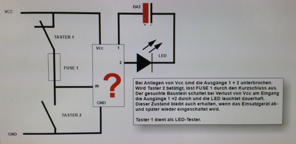

Hallo.
Ich bin auf der Suche nach einem Baustein, mit der, im Bild
beschriebenen Funktion. Idealerweise kann ein Baustein mehrere
Taster/LED´s "überwachen".
Vielen Dank im voraus für eure Hilfe.
Wenn der Zustand ohne Strom erhalten bleiben soll, muss es ein
bistabiles Relais sein.
Dann fehlt allerdings noch ein Plan, wie du das Relais zurücksetzen
willst. Oder soll es ein Einweg-Wegwerfprodukt werden?
OP
HildeK schrieb:
> ? = Relais mit NO Kontakt.
Wie soll das mit NO (Normaly open) erreicht werden?
Wenn der Taster betätigt wird, fällt VCC am Eingang weg und die LED soll
leuchten. Dadurch, das die Sicherung durchgebrannt ist, bleibt dieser
Zustand gespeichert. Insgesamt sollen ~ 40 Taster überwacht werden.
Relais wären da IMHO ein zu hoher Aufwand.

Die "Taster" sind eigentlich Kontakte von Schleifkohlen in einem Gerät,
die ab einer gewissen Abnutzung eine LED-Anzeige auslösen.
Dieser Zustand muss gespeichert bleiben - deshalb die Sicherung.
Beim Austausch der Kohlen wird auch die Sicherung erneuert.

Danke - das ist klar soweit.
Da ich aber meine Frage ja auf Mikrokontroller.net gestellt habe, suche
ich diese Lösung mittels IC - Eine elektronische und nicht eine
elektromechanische Lösung. Da sich Schleifkohlen erst mit den Jahren
abnutzen, würden 40 Relais unnütz mit Energie versorgt, um die LED
dunkel zu halten ;-)

Nein. Wenn die Kohle erneuert wird, ist der vorherige Zustand obsolet.
> Ich denke, es wird nötig sein, die "Taster" genauer darzsutellen. SIcher
> hängt da auch noch eine Last mit dran, die man berücksichtigen kann oder
> gar muss.
Nein. Die Last ist irrelevant.

Wie wäre das?:
VCC o------+
         Relais Spule
        Schließer
GND o------+
Ich gehe von einem bistabilen Relais aus. Wenn der Schließer betätigt
wird, zieht das Relais an und wird danach mechanisch gehalten - auch
ohne Stromversorgung.
Oder ist es wichtig, den Zustand des Öffner und der Sicherung mit zu
berücksichtigen?
Wenn ich deine Anforderung im Bild wort-wörtlich nehme, komme ich auf
diese Schaltung:
             Diode  Reset Taster
                     ____
VCC o------+---|>|----  -----+
        Öffner               |
        Sicherung            |
           |          ____   |
           +---|>|-----  ----+---Relais---+
           |          n.o.                |
        Schließer     Kontakt             |
GND o------+------------------------------+
Nach dem Einschalten der Stromversorgung muss man einmal den
Reset-Taster drücken, dann schaltet das Relais ein. Es schließt seinen
n.o. Kontakt, so dass es sich selbst eingeschaltet hält.
Wenn der Öffner oder die Sicherung öffnet, fällt der
Selbsthalte-Stromkreis aus, das Relais fällt ab.
Wenn der Schließer betätigt wird, fällt der Selbsthalte-Stromkreis aus,
Wenn die Stromversorgung ausfällt, fällt der Selbsthalte-Stromkreis aus,
Wenn das Relais abgefallen ist, verbleibt es in diesem Zustand, bis
jemand bei eingeschalteter Stromversorgung den Reset-Taster drückt.
Ein zweiter Schaltkontakt des Relais kann an Ausgang für deine Lampe
dienen.

Moment mal, soll die Sicherung etwa den Zustand speichern? Das ist schon
eine sehr schräge Idee.
Und der Schließer ist also ein potentialfreier Kontakt von irgendeiner
Motor-Überwachung, richtig?
Was ist dann der Öffner?
Kann sein, du hattest nichts von 40 geschrieben, nur von "mehrere", also
so 2 ...5 :-). Den unnötigen Stromverbrauch in der Anwendung kann ich
auch nachvollziehen.
Ist halt schwierig, wenn du dem gewünschten IC die Versorgung wegnimmst,
dann ist der halt nicht mehr funktionsfähig und kann keine leitende
Verbindung zwischen zwei Pins herstellen. Immer mal wieder wird von
selbstleitenden MOSFETs geschrieben - ich hatte noch keinen in der Hand
und wüsste auch keinen Typ.
Wenn du die LEDs von einer Batterie versorgen kannst, dann kann doch die
auch ein IC abbekommen? Bzw. warum ggf. nicht? Solange die Sicherung
noch nicht durchgebrannt ist, kann man ja auch VCC mittels Diode zur
Versorgung nehmen und die Batterie nur, wenn der selten Fall eintritt.
Meist braucht der nur einen kleinen Teil eines LED-Stroms zur
Versorgung.
Also ev. ein Prozessor mit Eingangs- und Ausgang-Porterweiterung ...

Wo habe ich von einem µC geschrieben?
IC = Integrated Circuit
µC = Microcontroller
> Außerdem kannst du deren
> Eingänge nicht direkt an den Motor anschließen und ihre Ausgänge wären
> nicht Potentialfrei.
Welcher Motor?
Von einem Motor habe ich nichts geschrieben.
> Bei deinem Kenntnisstand wäre der Einsatz eine
> Mikrocontrollers sicher ein Fass ohne Boden.
Das ist ja mal nett - Woraus leitest du meinen Kenntnissstand ab?
> Mir fällt der Einsatz von µC leicht, dennoch benutze ich sie niemals für
> so einfache Aufgaben.
Genau - mir auch. Und genau aus diesem Grunde suche ich eine einfache
Lösung ohne µC - Mit einem IC! ;-)
Wo passiert das?
Im Bild zu sehen ist, bleibt Vcc nach dem Auslösen bestehen.
Ja könnte. Dann würde die LED aber auch leuchten, wenn das überwachte
Gerät ausgeschaltet ist. Solange, bis die Batterie leer ist ;-)
Die Batterie verdeutlicht nur den gewünschten Schaltreis und ist
missverständlich. Im IC wird "+" für den Ausgang garantiert intern von
der Vcc abgegriffen.
Ich finde sie gut. Eine einfache und pragmatische Lösung.
Nein.
Der Schließer symbolisiert einen Draht, der bei einer bestimmten Höhe
des Kohlen-Endes (z.B. 40% Restlänge der Kohle) einen Kontakt berührt.
Die Sicherung kommt deshalb ins Spiel, da die Kohle weiter abnutzt, und
der Kontaktdraht unter den Auslösekontakt wandert. Ohne Sicherung würde
die LED wieder erlischen.
Beim Öffner steht doch: Taster 1 dient als LED-Tester.
Wenn das Nutzgerät eingeschaltet ist, hat man durch Betätigen des
Tasters die Möglichkeit, alle LED´s einzuschalten - unabhängig vom
tatsächlichen Zustand.
Dann schließe doch die LED einfach parallel zur Sicherung an!
Solange die Sicherung intakt ist, erhält sie keinen Strom,
Damit sie an bleibt, muss halt parallel zum Taster 2 noch ein
Widerstand, falls der trotz zu kurzer Kohlen wieder öffnet.
Ich habe noch eine Frage:
Soll die Störungs-Anzeige auch leuchten, wenn die Stromversorgung
ausgeschaltet ist? Ist dazu die Batterie gedacht, oder brauchen wir die
Batterie nicht wirklich?
Ich denke, HildeK meint das so:
                  LED
VCC o------+------|>|---+
        Öffner (Test)  |~|
           |           |_|
        Sicherung       |
        Schließer      |~|
           |           |_|
GND o------+------------+
Könnte klappen, es sei denn, die LED muss weiter leuchten, wenn die
Stromversorgung ausfällt.

> Also nochmal von vorne: Wie sieht der Ausgang der Schaltung aus, die die
> Kohlen überwacht?
Visuell mittels 1 LED je Eingang/Taster
> Ich glaube nicht, dass es sich um einen einfachen
> mechanischen Schaltkontakt handelt. Und wenn doch, muss der unbedingt an
> einem Ende mit GND verbunden sein?
Der "mechanische Schaltkontakt" muss mit GND verbunden sein, um den
Kurzschluss für die Sicherung zu ermöglichen - Also ja, er muss.
> Was ist das für ein Öffner?
Steht dran - LED-Tester. Oder auch Lampen-Tester (Ich hoffe, diese
Antwort ist nicht zu aggressiv)
> Welche Rolle spielt die Sicherung, da doch die Speicherung des Zustandes
> in der Elektronik stattfinden soll?
Eine Speicherung in der Elektronik habe ich in keiner Silbe erwähnt.
Ich schrieb bereits, das die Sicherung die Speicherung des Zustandes
übernimmt.
> Wie soll die Schaltung auf Ausfall der Stromversorgung reagieren?
So wie sie jetzt reagiert.
Deshalb habe ich das nicht thematisiert, da für die Schaltung unwichtig.
Sie ist komplett stromlos - auch die LEDS´s.
Dieser Zustand wird erreicht, wenn das Nutzgerät abgeschaltet wird.
Ein Dauerleuchten der zuvor ausgelösten LED´s wird verhindert.
Bei Reaktivierung des Nutzgerätes werden gespeicherte Zustände visuell
mittels LED´s angezeigt.
> Wie soll sie zurückgesetzt werden?
Ein Reset findet durch Austausch der Kohlen und letztendlich der
Sicherung statt.
> Wie hoch ist überhaupt die Spannung VCC?
So hoch, wie es der gesuchte Baustein für nötig hält
> Ist mit irgendwelchen "bösen" Störspannungen/Peaks zu Rechnen?
Nein
> Muss der Ausgang Potentialfrei sein?
Der Ausgang schaltet die LED
> Muss der Ausgang den + oder den - Pol der "Lampe" schalten? oder ist es
> egal?
Das ist egal. Wird im Rahmen der jeweiligen Möglichkeiten umgesetzt.
> Kann die Elektronik von der Batterie der Lampe versorgt werden? Welche
> Spannung und Kapazität hat die Batterie?
Kontraproduktiv - Da bleiben aktivierte LEDs auch bei ausgeschaltetem
Nutzgerät eingeschaltet.
> Wie hoch muss der Ausgang belastbar sein?
Eine LED - Für die Erbsenzähler unter euch: zzgl. 1 Vorwiderstand
> Ich habe hier Bewusst Lampe geschrieben, denn eine einzelne LED würde in
> deiner Skizze kaputt gehen (mangels Vorwiderstand). Wie hast Du Dir
> diesen Part vorgestellt?
Sorry - wer ist hier ein Erbsenzähler?
Das ist ein Sinnbild. Natürlich werden die Vorwiderstände und
Kondensatoren entsprechend der Spezifikationen verbaut.
> Viele dieser Fragen hatte ich schon vorher gestellt, bitte Antworte.
Ich habe auch stets geantwortet.
Kollektiv für alle:
Sorry - das das das so gesehen wird und wieder so abdriftet
Deshalb schreibe ich so ungern in sog. Fachforen.
Ich weiß nicht, warum das immer so feindseelig ablaufen muss und immer
irgendwelche kollektiven Annahmen der Foristen komplett am Thema vorbei
als Grundlage für nachfolgende Antworten genommen werden.
Wenn mich ein Lehrling etwas fragt, bekommt er die Fakten als Antwort.
Und nicht: Hast du vorher erst deine Bücher gelesen und/oder aufwendige,
anderweitige Recherche betrieben?
Wenn ja, dann kannst du ja noch mal anfragen.
Die Schleifkohlen-Überwachung soll in meinem DIY-3D-Drucker zum Einsatz
kommen. Über die Schleifkontakte läuft die gesamt Stromversorgung des
Druckers - Hierüber werden auf 2600x1400x1200 14 Stk. Druckköpfe á 200
Watt , 6 Stk. NEMA 23 á 60 Watt, 7 Stk. NEMA 17 á. 40 Watt und für
Erbsenzähler auch noch diverse Sensoren, Lüfter und LED´s betrieben. In
Summe ca. 3,6 KW bei 24V. Alle Achsen haben mehrfache
Schleifkohlen-Kontakte - Insgesamt 40 Strom-Abnehmer und keine
sichtbaren Kabel (Bis auf ein paar feine Steuerleitungen) Laser- und
Frässpindeleinsatz ist ebenso möglich.
Für alle Skeptiker, die gleich antworten werden, das dieser Drucker
Jahre drucken müsste: Er hat keine, im FDM üblichen 0,4 mm Düsen.
Meine sind > 2 mm.
Die Lösung mit der Sicherung ist ungewöhnlich, aber pragmatisch und
kostengünstig. Dazu ist sie fehlerfrei.
Ein ungewollter Reset, der beim Einsatz eines µC und/oder durch einem
fehl bedienenden Mitarbeiter durchaus möglich ist, ist in Gänze
ausgeschlossen. Erst durch Austausch der Sicherung ist letztendlich ein
Reset möglich.
Die Stromversorgung mittels Stromschienen ist komplett Eigenentwicklung
und ich weiß nicht wie lange die Kohlen effektiv halten.
Dafür benötige ich diese Überwachung
Da die Druckprojekte >10 Tage laufen, wäre der Ausfall einer
Schleifkohle fatal. Ein sporadisches kontrollieren der Kohlen ist mir
bei der Druckergröße viel zu aufwändig - dafür habe ich keine Zeit.
Teilweise müsste ich auch Baugruppen zerlegen, um an die Kohlen zu
gelangen.
Entsprechende Halterungen der Kohlen und der mechanische Auslöser
(Schließer) habe ich entsprechend entwickelt und auf einem meiner 6
"kleineren" 3D-Drucker gedruckt.
Der Schließer ist ein mechanischer Kontakt, der vertikal parallel zur
Kohle  läuft. Wird diese abgenutzt, wird irgendwann der Kontakt
geschlossen und die Sicherung gegrillt. Da sich die Kohle aber auch
weiterhin abnutzt, verlässt der Kontakt die Kontaktfläche und die LED
würde wieder erlöschen.
In meiner 3D-WhatsApp-Gruppe habe ich parallel nur das Bild eingestellt
und habe gerade eben die Lösung bekommen. Nicht eine Frage über mehr
Information, die auf Basis des Bildes auch nicht relevant sind.
Ein 7404 - Sechsfach Inverter
Schönen Abend
Andreas B. schrieb:
> Ist nicht dein Ernst - oder?
> Wie erlischt nach deiner Lösung jemals die LED bei neuen Kohlen?
Indem du die Sicherung wie geplant erneuerst.
OP

für die LED nutze - welche Funktion hat dann noch einmal der Taster2?
Die LED leuchtet doch dann wohl immer, egal ob der Taster2 betätigt
wurde, oder nicht?
Als eine Lösung empfinde ich das nicht.
Oder bin ich jetzt zu kleinlich?
Andreas B. schrieb:
> Wenn ich parallel zu Taster 2 einen Widerstand als Versorgungsleitung
> wurde, oder nicht?
Die LED ist bei intakter Sicherung kurzgeschlossen, leuchtet also nicht.
Wenn Taster2 betätigt wird, leuchtet die LED, weil die Sicherung
durchbrennt. Lässt du dann den Taster wieder los, wird sie über den
parallelen Widerstand zum Taster2 weiterleuchten, wenn auch etwas
dunkler. Wenn das stört, dann kann die LED anstatt mit einem
Vorwiderstand auch mit einer Konstantstromquelle (zwei Transistoren +
einige Rs) ausgestattet werden.
Dann musst du dir eben selbst eine suchen ...
Ich habe mir Mühe gegeben, Stefanus auch. Bei deinen Reaktionen darauf
bedaure ich das langsam!
OP
Ich muss mich korrigieren - Das könnte funktionieren.
Danke für eure Mühen - Meine Reaktionen sind nicht abwertend gemeint.
Was mir hierbei aber nicht einleuchtet:
Der Widerstand parallel zum Taster, der ja dann einen Kurzschluss
darstellt, muss so dimensioniert sein, das der resultierende Strom nicht
die Sicherung auslöst. Reicht dieser dann noch aus, um die LED zu
erleuchten? wird der parallele Widerstand dann nicht sehr heiß?
Ja klar. Hat Stefanus oben schon erwähnt.
Du hast weder die Spannung genannt, noch welche LED du verwenden willst
(LED-Strom) und auch nicht den Wert der Sicherung, also: was soll man
antworten?
Wenn die LED bei gedrückter Taste 20mA bekommt und dann, wenn die
Sicherung durch ist und die T2 wieder öffnet, nur noch 10mA und etwas
weniger hell leuchtet, ja, das must du sagen, ob dies akzeptabel ist.
Konstantstromquelle als Gegenmaßnahme hatte ich schon genannt.
Alternativ: auch mit einem PNP-Transistor an der Sicherung und einem
hochohmigen Widerstand parallel zum Taster2 kann man die LED schalten.
Da kann man locker mit 500μA Strom durch die Sicherung eine LED mit 20mA
schalten. Ich zumindest kenne keine Sicherung, die bei 500μA schon
auslöst, auch keine bei 10mA. 32mA-Sicherungen hat Bürklin z.B.
Andreas B. schrieb:
> Wird die LED bei drücken von T2 nicht auch zerstört?
Die hat natürlich auch einen Vorwiderstand. Stefanus hat es doch
gezeichnet!
>                   LED
>         Öffner (Test)  |~|
>            |           |_|
>         Sicherung       |
>         Schließer      |~|
>            |           |_|
Klasse. Wer bei der Informationslage im OP nicht wenigstens nach der
Spannung von VCC fragt, sondern einen IC vorschlaegt, der nur zwischen
4,5 und 5,5V funktioniert, ist der Held.
Aus welcher Generation bist Du?
Wenn VCC und GND ca. 5V sind, kann das ein uC, sogar mit
programmierbarer Signal-Entstörung, gespeichert wird in EEPROM ohne
Batterie.
Bei höheren Spannungen braucht man vorgeschaltete Spannungsregler und
Eingangsspannungsteiler.
Der löst die Sicherung aus.
> wurde, oder nicht?
Nein, die LED leuchtet nur, wenn die Sicherung oder oder Test-Taster
offen sind.
Liegt vielleicht daran, dass du die Funktion der Schaltung noch nicht
verstanden hast - oder dass sie tatsächlich noch einen Denkfehler
enthält.
Ich versuche mal, die Logikschaltung zu erklären:
                  LED
        Öffner         |~|
           |           |_|
        Sicherung       |
        Schließer      |~|
           |           |_|
Im Normalbetrieb ist der Öffner geschlossen und die Sicherung heile.Der
Schließer ist offen. Somit ist die LED quasi überbrückt und bekommt
keinen Strom ab:
                  LED
           |           |_|
                       |_|
GND o-------------------+
Der Schließer löst die Sicherung aus. Danach fließt Strom durch die LED:
                  LED
           |           |_|
    Brennt durch        |
        Schließer
GND o------+
Nachdem die Sicherung durchgebrannt ist, fließt weiterhin Strom durch
die LED:
                  LED
VCC o-------------|>|---+
                       |_|
                       |_|
Es fließt ein Strom durch die LED und die beiden Widerstände.
Ich würde für beide Widerstände den selben Wert nehmen:
R = (VCC - 2V) / 10mA
> enthält.
So schwierig zu verstehen ist sie aber auch nicht .... :-)
Nachdem ich sie mir ausgedacht habe und du (und auch sonst niemand) sie
zerrissen hat, wird sie schon funktionieren.
Oder sollen wir eine Simulation aufsetzen? :-)
