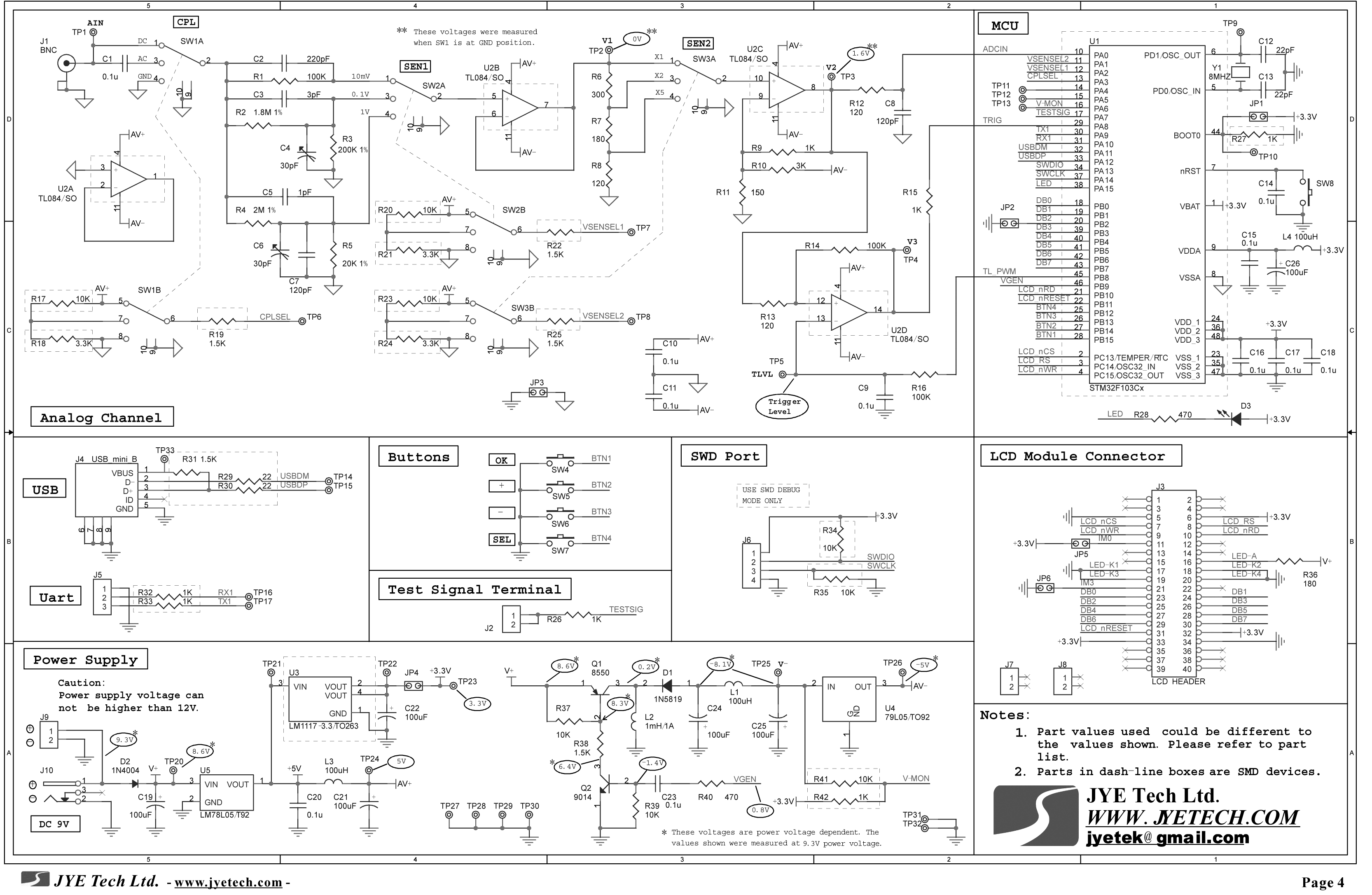

Ich habe ein Problem mit einem Bausatz für ein digitales Oszilloskop,
genauer gesagt dem DSO 138 Oscilloscope DIY Kit
Habe die Platine nach Anleitung bestückt und alle Teile eingelötet. Beim
ersten Testlauf hatte ich ein leuchtendes Kontroll-LED und auf dem
Bildschirm zeigte sich die Funktion.
Allerdings fing das Teil auch sofort an unangenehm zu riechen und gleich
darauf bemerkte ich Rauch, weswegen ich den Stecker sofort gezogen
hatte. Der Rauch kam vom Transistor Q1 PNP S8550 und das Teil war extrem
heiß. Ob sich die Wärme auf den daneben liegenden Power inductor L2
übertragen hat weiß ich nicht genau, aber es war ebenfalls extrem heiß.
Ich habe die Verbindungen zwischen dem Transistor und den anliegenden
Teilen wie sie im Schaltplan zu sehen sind gemessen, alle haben Kontakt.
Spannung kann ich nicht messen, sobald Strom angeschlossen ist, beginnt
es wieder zu qualmen.
Da ich nicht besonders erfahren bin, hat einer von euch Fachmännern eine
Idee was das bewirkt? Den S8550 habe ich auch schon ausgetauscht,
allerdings mit dem selben Ergebnis. Bekommt er zu viel Spannung? Kann
ich ihn dann vielleicht mit einem alternativen Transisor austauschen?
Vielen Dank für jede Hilfe
peter
seine Aufgabe scheint die Erzeugung einer negativen Spannung zu sein als
Schaltwandler. Vermutlich stimmt seine Ansteuerung nicht. Deshalb
schaltet er nicht, sondern verheizt Leistung. Und dies bekommt ihm
erwiesenermaßen nicht gut. Einem alternativen Typen würde es bei aller
Betonung seines anders Seins nicht besser ergehen. Vielleicht gibt der
Prozessor an VGen eine falsche Frequenz aus oder gar nichts.

Wenn es mal gequalmt hat brauchst du vorerst keinen "Strom" mehr
anschleißen. Sondern du musst erst mal die rauchenden Teile und die
Ansteuerung ausbauen und durchmessen, ob diese 6 Bauteile um Q1 und Q2
noch funktionieren und an der richtig Stelle sitzen.
Ich würde nach dem Bestücken mit neuen Bauteilen erst mal den C23 oder
den R40 weg lassen und kontrollieren, ob dann ohne Ansteuerung der Rauch
drin bleibt.
Und falls ja, dann würde ich mal schauen, wie es um die VGEN aussieht...
> Beim ersten Testlauf
Mit welcher Spannungsquelle?
> hat einer von euch Fachmännern eine Idee was das bewirkt?
Zeig doch mal Fotos von der Unter- und der Oberseite der Platine.

Getestet habe ich mit einem normalen 9V Netztraffo, allerdings mit einem
Adapter um die Polarität umzukehren (außen Minus, innen Plus)
--gerade nochmal nachgesehen 9,6V 200mA
Alternativ hätte ich noch einen 9,0V 500mA
Die Lötstellen habe ich überprüft, ich kann keinen Kurzschluss erkennen
Elkos sind richtig rum eingesetzt, genauso wie die Dioden
Morgen werde ich den ganzen Block um den Transistor auslöten und
ersetzen. Dabei schaue ich mal was ohne C23 und R40 passiert.
