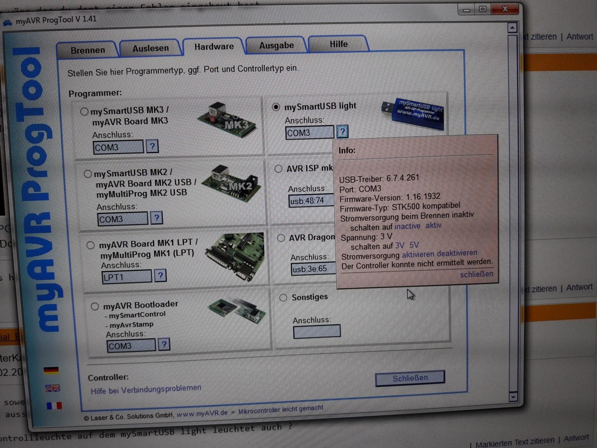

ich habe da gerade ein Problem mit meinem ISP-Programmiergerät. Es
handelt sich um einen mySMART USB light. Ich kann nichts mehr auf meinen
ATmega32u4 flashen.
Ich hatte den AVR mit 3V programmiert. Nun habe ich das Problem, das
nichts mehr geht. Das Gerät kann zwar meine Platine mit Strom
versorgen(siehe Bild 2), aber die LED an der 3V Beschriftung des
Programmer ist einfach erlöschen und seid dem kann ich nichts mehr damit
flashen.
Weiß jemand von euch, woran das liegen könnte? Oder habe ich einfach
Pech gehabt und das Teil ist flöten gegangen?
MfG
Gast #5568083
Eventuell hast du im Programmiertool versehentlich die
Versorgungsspannung des Programmers abgestellt? in den Einstellungen gab
es da eine Option. Mal überprüfen.
Falls nicht, wird die Spannungsversorgung wohl defekt sein.

Jo danke dir. Das war genau das Problem. Ich habe unter "Stromversorgung
beim Brennen aktiv schalten auf" auf inaktive geschaltet. Weiß gar nicht
mehr, wann ich das gemacht haben soll :)
Egal jetzt geht es wieder.
