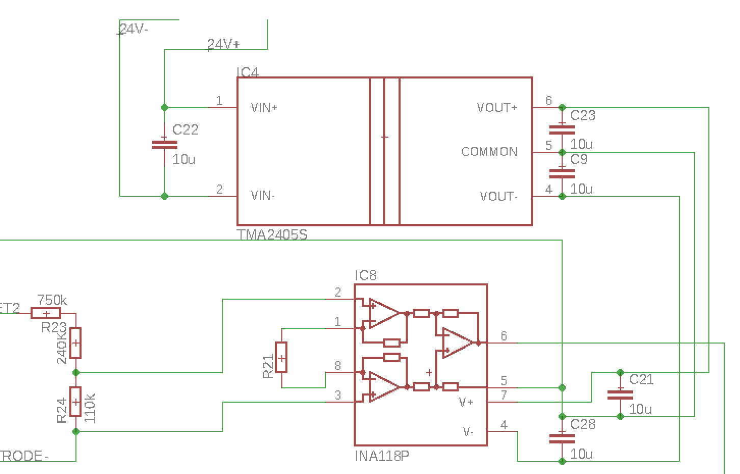

ich bin kein Schaltungsexperte, stehe aber umso mehr vor einem Problem.
Mein INA118 hat am Ausgang (100mV) einen anderen Wert als die
Spannungsdifferenz am Eingang (190mV). R21 ist nicht bestückt, daher
sollte die Verstärkung 1 betragen.
Hat jemand einen Tipp für mich?
DANKE!!

Die Eingangsspannungen liegen bei 0V und 190mV und die Differenz
gemessen mit einem Multimeter stimmt und ist stabil. Allerdings sind die
Eingangsspannungen nicht bezogen auf die Masse des INA118 sondern kommen
aus einem eigenen Stromkreis.
Ja ist natürlich ein TMA2405D

Miss mal die Spannung von in+ und in- nach gnd des ina. Sollte im Common
Mode Bereich liegen

Das geht natürlich gar nicht!
Im Datenblatt http://www.ti.com/lit/ds/symlink/ina118.pdf steht unter
6.5 "Linear input voltage range" der Spannungsbereich, in dem sich die
Eingangsspannungen gegenüder den INA118-Versorgungsspannungen bewegen
dürfen.
Also muss ein Teil der Schaltung dafür sorgen, dass die Spannung
zwischen den GNDs der beiden Stromkreise klein genug ist.

Jetzt bin ich ziemlich verwirrt. Der Differenzenverstärker soll doch die
Spannungsdifferenz an seinen Eingängen an seinem Ausgang bezogen auf
seine Masse ausgeben oder nicht?
Ich habe als Versorgungsspannung +-5,6V. Heißt meine Linear Input
Vortage, dass an den Eingängen höchstens circa +-4V bezogen auf die
Masse des INA anliegen dürfen? Wie bekomme ich die GNDs aufeinander
bezogen? Nützt es einen nicht isolierten DC/DC Wandler zu nehmen?

Ja (wobei die von dir angegebenen Spannungen wirklich nur ca.-Werte
sind)
Nein.
Ein isolierter DC/DC-Wandler trennt ja die GNDs, damit ist die Spannung
zwischen beiden undefiniert und hängt ab von
- Isolationswiderstände/Restströme zwischen den Schaltungteilen und der
Umgebung
- Erdungsverhältnisse der Schaltungsteile
- kapazitive Einsteuungen
Man muss also geziehlt etwas einbauen, damit die GNDs nicht
unkontrolliert auseinander driften.
Oder gleich die beiden GNDs miteinander verbinden!

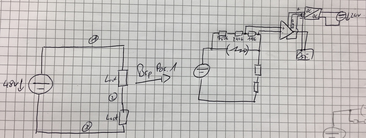

Ok ich formuliere mein Problem mal neu.
Ich versuche mit der Schaltung (siehe ganz oben) in einem 1.Stromkreis
mit Spannungsteiler die Spannung über dem 110k Widerstand differentiell
zu messen, da hier keine Masse am Widerstand vorliegt. Hierfür habe ich
mir den INA118 als Differenzenverstärker besorgt und dieser wir über
einen isolierten DC/DC Wandler betrieben (->2.Stromkreis bzw 2.Masse).
Wieso kann das nicht funktionieren? Und wie kann es funktionieren (am
besten ohne die komplette Schaltung zu ändern)?
Glaube ich habe einen schwerwiegenden Denkfehler :D

In meiner Schaltung kommt links nichts mehr, da dort der Abgriff der
Elektroden ist. Ich möchte also die Spannung, die zwischen den
Elektroden (bzw Lichtbogen dazwischen) ist, messen können. Die
Elektroden werden variabel innerhalb eines DC-Netzes verschaltet, ich
kann aber die 0V des DC Netzes mit dem GND des DC/DC Wandlers verbinden.
Für meine Messung kommt zunächst der Spannungsteiler, an dem ich über
einen Differenzenverstärker abgreifen möchte. DC Spannung im Netz sind
48V, somit können die Messpunkte auch bis zu 48V haben.
Daher die Frage nach dem INA149 als Alternative.

Siehe Anhang (nicht schön aber selten)
> Konstantin schrieb:
>> Die
> Was ist im Stromkreis +48V -> Elektrode -> GND sonst noch verschaltet?
> Was ist da variabel? Welche Ströme fließen da?
Ströme bis zu 100A, sonst nur Lasten. Die Elektroden können überall im
Netz positioniert werden (Pos.1-3)

Genau die hochfrequenten Anteile möchte ich auch erfassen können. Daher
sollte der Frequenzbereich bis zu 500kHz reichen.

Aber ich will doch die Spannung über dem Lichtbogen haben. Dafür muss
ich doch differentiell messen solange nicht die eine Elektrode auf Masse
liegt.. denke ich da falsch?
Gast #5568691
Konstantin schrieb:
> Egon D. schrieb:
>> Du legst die Masse Deiner Messschaltung auf die eine
>> Messleitung und verwendest einen stinknormalen OPV,
>> keinen Instrumentationsverstärker. Dessen Plus-Eingang
>> kommt (über den Spannungsteiler) auf die anderen
>> Messleitung. U.u. brauchst Du noch Kompensations-
>> kapazitäten, aber das kommt später.
> haben. Dafür muss ich doch differentiell messen solange
> nicht die eine Elektrode auf Masse liegt.. denke ich
> da falsch?
Und wo -- denkst Du -- ist im 48V-Stromkreis "Masse"?

Die vergisst das Problem, dass ich die Elektroden an verschiedene
Positionen im Netz verschalten möchte. Somit gibt es auch den Fall
(Pos.2), dass ich weder die 0 noch die 48V an einer Elektrode anliegen
habe.

Was noch nicht beantwortet wurde: Ist die 48V-Versorgung potenzialfrei?
Wenn ja, könntest du den Anschluss ELEKTRODE- auf Masse (Erde) legen
zusammen mit dem GND des Verstärkers. Dann bezieht sich auch der Ausgang
des Verstärkers auf Erde und du kannst mit einen üblichen Oszi
(Tastkopf-Masse mit PE verbunden!) einfach messen.
> verschiedene Positionen im Netz verschalten möchte.
Du machst mich wahnsinnig.
Welche "Elektroden"? Welches "Netz"?
Du hast, wie Du bisher geschildert hast, in dem
48V-Stromkreis eine Reihenschaltung aus vier Elementen:
Der 48V-Quelle, einer Funkenstrecke und zwei Last-
widerstaenden. Die genaue Position der Funkenstrecke in
der Reihenschaltung soll variabel sein.
Gut. Bisher ganz einfach.
> Somit gibt es auch den Fall (Pos.2), dass ich weder
> die 0 noch die 48V an einer Elektrode anliegen habe.
Ja und?
Warum beantwortest Du nicht einfach meine Frage, die da
lautet: Warum glaubst Du, dass die "Masse" in dem 48V-
Stromkreis ausgerechnet bei 0V liegt?

#5568853
Konstantin schrieb:
> Was heißt denn in diesem Zusammenhang potenzialfrei? Welche Erde meinst
> du denn?
Diese unsere Erde, auf der wir stehen. Bei 230V-Steckdosen ist das PE
(Schutzerde).
Und mit dieser PE ist bei üblichen Oszis [1] die Masse des Tastkopfes
verbunden. Und das ist dann wichtig, wenn du den Oszi an den Verstärker
anschließen willst. Denn wenn der GND des Verstärkers fest auf einem
anderen Potenzial liegt als PE, machtst du einen Kurzschluss.
Und abhängig davon, ob die 48V des "Netzes" bereits mit PE verbunden
sind (nicht potenzialfrei), sind einige Schaltungsmöglichkeiten
ausgeschlossen.
Im anderen Fall (potenzialfrei) hast Du die Freiheit, einen beliebigen
Punkt des Netzes auf ein gewünschtes Potenzial zu legen, z.B. den
Anschluss ELEKTRODE- auf Masse (Erde). Dann ist eine Potenzialtrennung
des Verstärkers und/oder des Oszis unnötig.
Edit: Unter Umständen kannst du in dem Fall auch ganz auf einen
Verstärker verzichten, wenn dir die Oszi-Empfindlichkeit ausreicht.
[1] Es gibt aus Oszis mit potenzialfreien Eingängen oder
Differenztastköpfe, die einige 100V Gleichtaktspannung gegenüber Masse /
PE erlauben.
> zu messen,
Da deine Messschaltung galv. getrennt vom der Meßspannung ist, brauchst
du das gar nicht.
Du willst eigentlich nur die Spannung über der Meßwiderstand messen.
Masse ist kein exponiertes Potential! Masse ist das, was du als solches
festlegst. In deinem  Fall kannst du die Masse auf das Common des
DCDC-Wandlers legen.
> Hierfür habe ich
Es wird wohl funktionieren.
Verbinde einfach Common vom DCDC-Wadnler mit Pin3 und Pin5 vom INA.
Damit hast du deine Schaltungsmasse definiert.
Der anderen Seite mit dem Messwiderstand wird es egal sein, weil Common
auch nur in der Luft hängt.
Gruß Öletronika

Gast #5569235
Also noch ein paar mehr Infos zu meinem Problem.
Mein Oszi ist ein PicoScope, was ja über USB am PC hängt. Meine 48V
Spannungsquelle wird ein Standard DC Spannungsquelle sein (also
potenzialfrei, wenn ich es richtig verstehe).
Somit verstehe ich, dass ich den Common meines DCDC Wandlers als
Bezugspunkt für meinen INA nehmen kann.
Wenn ich PIN3 und PIN5 des INA auf Common lege, definiere ich also die
eine Seite meines 110k Widerstands auf Masse. Damit laufe ich dann auch
nicht Gefahr außerhalb meiner Linear Input Vortage Range zu laufen, da
der Spannungsteiler meine max. 48V immer noch teilt bzw es nur auf den
Strom ankommt der durch die 110k fließt.
Ergo dem INA ist es egal was für ein Potential gegenüber 48V Stromkreis
am Widerstand herrschen, weil er sich nur auf Common bezieht.
Liege ich damit richtig? Damit wäre mein Problem ja recht "simpel"
gelöst :D
