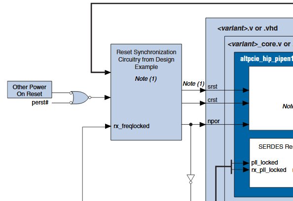

bin gerade dabei, einen Cyclone 10 GX per PCIe an eine CPU
anzuschließen, und bin auf die Pins "npor" und "pin_perst" gestoßen. Den
"npor" kann ich scheinbar hinlegen, wo ich will, und beim "pin_perst"
bin ich auf einen Pin beschränkt (beim U484 Package = "nPERSTL0").
Dieser Pin liegt jedoch in der RAM-Bank (1.35V), und das Signal wird
einen Pegel von 1.8V haben.

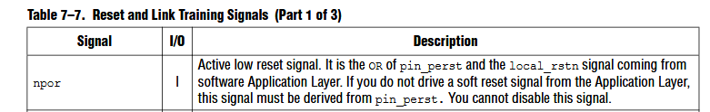

1. Brauche ich diesen Pin dringend, oder genügt der "npor"? Ich würde
über einen dieser beiden Pins gerne den Soft/Hard Reset vom FPGA
triggern, brauche aber kein CvP.
2. Kann ich diesen Pin mit 1.8V ansteuern, auch wenn VCCIO 1.35V
beträgt? Reicht ein Spannungsteiler oder sogar ein Serienwiderstand?
Danke!
Gast #5570309
Siehe
https://www.intel.co.jp/content/dam/altera-www/global/ja_JP/pdfs/literature/ug/ug-01110-1_3.pdf
Seite 120
Da wäre ich vorsichtig. Wenn Du Pech hast, ziehst Du Deine 1,35V-Bank
über den Reset-Pin in Richtung 1,8V hoch. Vermutlich (dazu müsste man
den Schaltplan kennen) ist der Reset als open-collector mit einem
Pull-up realisiert. Der Pull-up könnte hochohmig genug sein, aber das
ist nur Spekulation.
