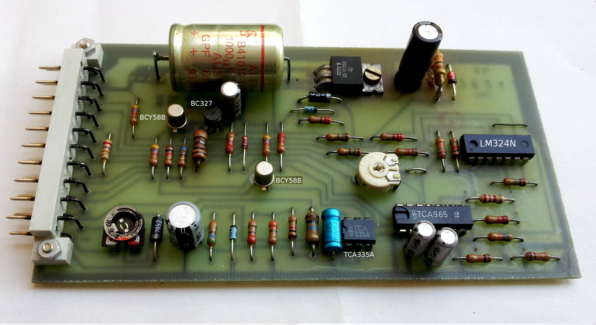

ich soll für einen Kumpel den Temperaturregler seiner alten (Planax)
Buchbinder-Heißklebepresse reparieren. Die Presse wird nicht mehr heiß
genug. Ich hatte das Ding schon mehrmals auf dem OP-Tisch, meist mit
sichtbaren Schäden, die einfach zu beheben waren. Im Moment versuche
ich, die Schaltung zu verstehen und Ersatz für die IC-Antiquitäten
(TCA965 etc.) zu bekommen. Die Presse hat einen Temperatur-Sensor und
ein Einstellpoti und noch eine weitere Platine mit 7 220V-Relais für
Heizung und Motorsteuerung.
Wenn jemandem außer Spott und bissigen Kommentaren etwas dazu einfällt,
lasst es mich bitte wissen.

Gast #5568692
a) warum sollte gerade der TCA kaputt sein ? Die Elkos sind
verdächtiger, und heisse Widerstände oder kalte Lötstellen.
b) Wenn die Regelung wirklich kaputt ist: Warum nicht einfach einen
fertigen Temperaturregler für wenige Euro kaufen, passender Leistung ?
Gast #5568840
Das Trimmpoti (links) hat noch vernünftig Kontakt?
Die Funktion eines TCA965 ist zum Glück nicht übermäßig komplex und
durchaus nachvollziehbar. Bevor man den auf Verdacht austauscht, würde
ich da erstmal gucken, wie er sich benimmt.

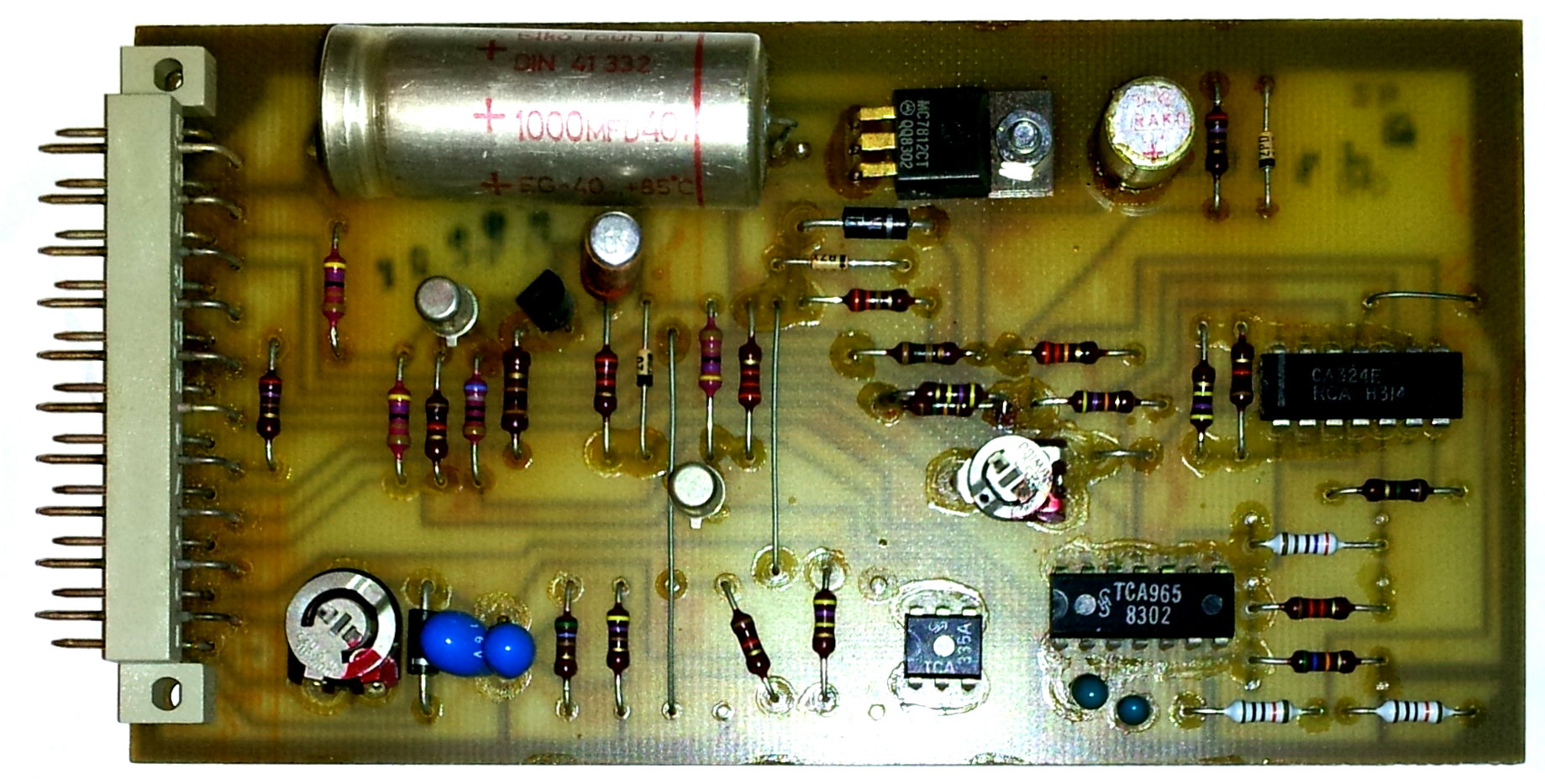

Danke für die Tipps. Die Vorgeschichte ist, dass vor ca. 2 Jahren der
12V-Spannungsregler durchgebrannt war. voll auf Durchgang, über 20 Volt.
Einige Bauelemente hatte ich damals schon ausgewechselt, u.a. ein paar
Elkos und einen alten Trimmer wg. Wacklers. Nach dieser ersten Reparatur
lief das Teil bis vor kurzem problemlos.
Mein Kumpel hat noch eine zweite baugleiche Heißklebepresse in Betrieb.
Die Reglerplatine von 1983 (Foto) hat etwas andere Widerstände rund um
die ICs. Morgen oder übermorgen kann ich mal zu ihm fahren und ein paar
Spannungen messen. Bloß welche? Ich werde versuchen, so viel wie möglich
zu messen und zu dokumentieren.
Leider stehen die beiden Maschinen nicht mehr nebeneinander, die eine
hat er ja zu mir gebracht. Sonst könnte ich die Spannungen direkt vor
Ort vergleichen.

(Firma: matzetronics) #5569279
Joachim B. schrieb:
> die Tantals (die blauen Kugeln) sind auch immer ein Quell der Freude
Die sind Nummer 1 auf der Hitliste der Verdächtigen.
Christian S. schrieb:
> Prüfe mal, ob von den Widerständen einer gebrochen ist oder
> Lackabplatzer hat.
Der 1W/100Ohm Widerstand südlich des BC327 sieht nicht gut aus, denn im
ersten Foto ist da was abgeplatzt.
> Sehr schöner Siemens-Elko oben links!
Die Geschmäcker sind halt verschieden :-P Immerhin kann dieser mit einer
Lötzinnnase am Pluspol dienen :-)
Gast #5569317
Irgendwie muss ich blind sein, denn ich sehe keine.
Achso, es gibt eine zweite Platine, wo der graue Elko durch 2 Tantals
verschlimmbessert wurde.
Matthias S. schrieb:
> Immerhin kann dieser mit einer Lötzinnnase am Pluspol dienen :-)
Eher geflickt: Ein zu kurz abgeschnittener Plusdraht an einen senkrecht
stehenden Kontaktdraht angelötet.

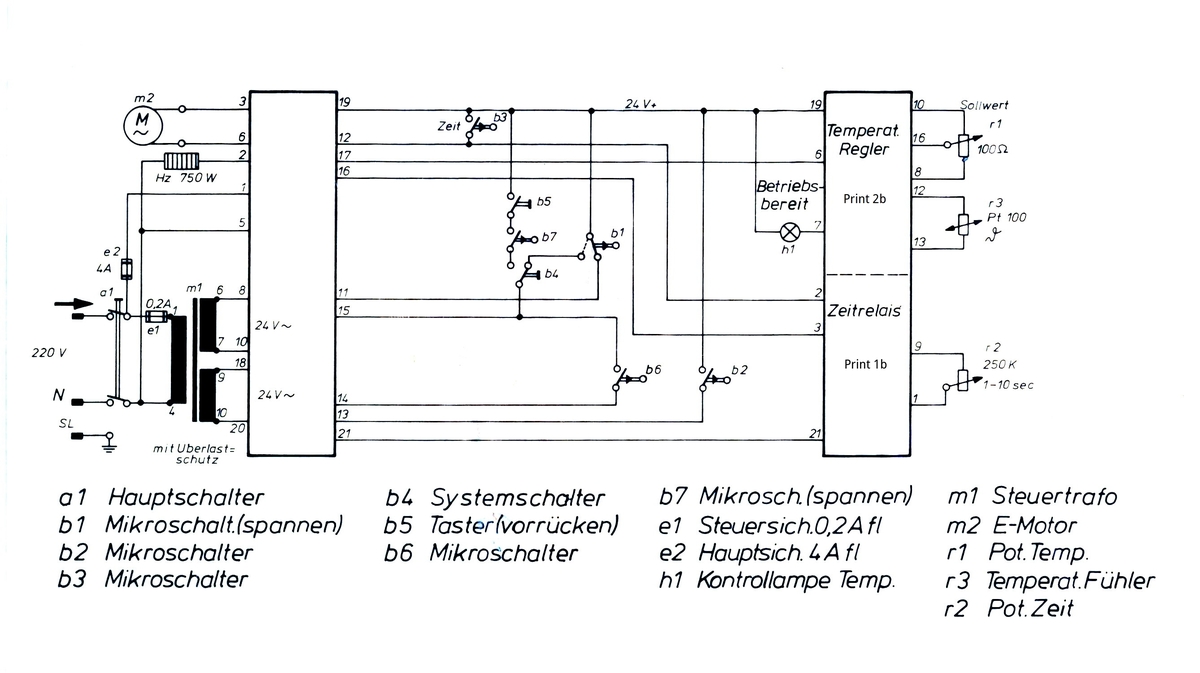

Anbei noch ein Blockschaltbild der Maschine. Ich bin dabei, ein (Teil-)
Schaltbild des Temperaturreglers aufzuzeichnen...
Gast #5569426
> Ripple? Ein bisschen 100Hz aus Netzgleichrichtung,
Das ist klar.
Alte Elkos trocknen gerne aus und verlieren Kapazität. Dann geht der
Ripple hoch.
Und wenn du den einglötet hast, dann hast du für die Reparatur
offensichtlich ein Exemplar aus der selben Epoche genommen, also genauso
alt wie das Gerät. Auch wenn der neue vorher nicht in Betrieb war, gilt
der Austrocknungs-Verdacht.
Prüfe auch mal den Kontakt an den Trimm-Potis. Auch ein beliebter Fehler
bei alten Geräten.

OP #5598867
Ich hatte in den letzten Wochen Gelegenheit mich mit Kicad bzw. EEschema
anzufreunden, einen Schaltplan aufzuzeichnen und die Schaltung
einigermaßen zu verstehen. Die Schaltung funktionierte auf dem Tisch
ordnungsgemäß. Aber im heißen Einsatz schaltete sie weiterhin bei 75°C
ab, statt bei 125°C wie gefordert.
Beim der Fehlersuche muss ich zufällig auf eine empfindliche Stelle der
Platine gedrückt haben, sodass die Heizung plötzlich wieder
eingeschaltet wurde. Ich konnte eine entdeckte Leitungsunterbrechung
nachlöten und jetzt ist alles wieder "im Lot".
