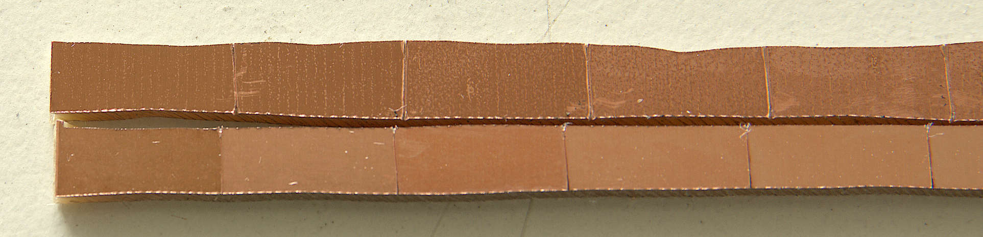

Hi
Ich wollte nur mal kurz in die Runde fragen wie eure Erfahrungen mit
Bungard Basismaterial ist, also ich  eine die Fotopositiv Platinen.
Vorgeschichte:
Ich hatte bereits vor 2 Jahren zwei Platinen beim "C" bestellt (
Basismaterial Fotobeschichtung positiv einseitig 35 µm, 16x10cm)...
Davon habe ich vor zwei Monaten die letzten Stücke verbraucht. Keine
Probleme bis dahin.
Nun habe ich Nachschub vom "C" bekommen, wieder zwei Platinen und da ich
mir gerade ein Belichtungsgerät aus UV-LED's und nem alten Scanner baue
wollte ich einfach mal die Belichtungsstärke testen...
Ich bin fast verzweifelt! Immer schön Testplatinen (1x10cm)
zurechtgesägt und dann belichtet. Immer schon linear gesteigerte
Belichtungszeit. von 0-3,0-5,0-12 und 0-15 Minuten...
Dann in Natronlauge entwickelt... 20 Sekunden, nichts.. 40 Sekunden...
nichts... 3 Minuten, langsam lösen sich unstrukturierte Flecken, nur
ganz schwache Schleier zu erkennen.
Erster Verdacht, Natronlauge vom letzten mal zu alt (10g/L), weggekippt,
neugemacht... wieder, Fotolack löst sich überhaupt nicht. Lauge wieder
weggekippt neu angesetzt (15g/L)... wieder nix... neu angesetzt
(40g/L)...nix, Gedanke: Natriumhydroxid in Natriumcarbonat umgewandelt?
Nää, unwarscheinlich...
Scanner Glasplatte schluckt UV? Platte ausgebaut, wieder belichtet..
nix.
Meine neuen UV_LED unter Verdacht... zu wenig Leistung? Wellenlänge
liegt daneben? Meine alte Osram Vitalux Lampe rausgekramt, mit der hatte
ich immer Erfolg... wieder, kein Fotolack abzulösen.
Dann schwelte in mir eine Vermutung.. sollte etwa wirklich die so oft
gepriesene Bungard Platine das Übel sein? Zweite gelieferte Platine,
Teststreifen geschnitten. Dann zusammen mit Teststreifen von erster
Platine Belichtet, gleiche Zeiten, gleiche Lauge...
Das Ergebnis war die zweite Bungard Platine fing nun schon nach 20
Sekunden an Schlieren in der Lauge zu bilden und der der Lack hat sich
nach fast 60 Sekunden komplett gelöst. Teststreifen erste Platine... so
gut wie garnichts...

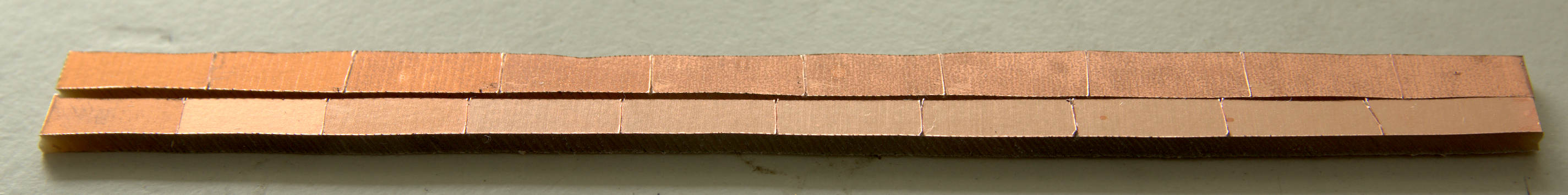

Auf den Bildern erkennt man die 20-Sekunden Unterteilung auf den
Teststreifen. Der untere Streifen ist die gute Platine bei der noch
Fotolack auf dem ersten linken Feld zu erkennen ist (20 sek.). Da ich
die Platinen ohne Glas/Transparentfolie belichtet habe reichen da schon
mehr als 20 Sekunden den Lack zu Belichten...
Auf der oberen Platine erkennt man Flecken und eigenartige Streifen,
sieht irgendwie Produktionsbedingt aus... jedenfalls hatte ich die
Streifen noch nie auf anderen Platinen gesehen...
Nun gut, fast ein ganzen Tag gebraucht und das herauszufinden und die
Bungard Platinen gaaaaaanz hinten auf die Verdachtsliste gesetzt, aber
nix ist unmöglich.. mal sehen ob "C" willens ist mir Ersatz zu schicken.
Hattet ihr das auch schon mal mit den Platinen?
OP Persönliche Seite #5569666
Helmut -. schrieb:
> Ja, bei Platinen vom "C". Kauf einen 10er-Pack, da steht das
> Verfallsdatum drauf. Ansonsten haben sie dir halt die gegeben, die sie
> neulich hinterm Regal wiedergefunden haben.
Hm, naja ein 10er Pack würde bei mir beim jetzigen Verbrauch 10 Jahre
reichen... Die Platinen die ich bekommen habe hatten alle einzeln
Verbrauchsdatum aufgeklebt. Und die kaputte war noch bis 2020 "gut".
Habe heute Bestätigung vom "C" erhalten dass mir Ersatz geliefert wird

#5580181
Jörg W. schrieb:
> Naja, ich habe teilweise 5+ Jahre altes Bungard-Material im Keller
> rumliegen. Die nötige Belichtungszeit ist bisschen länger geworden als
> sie es mal war, aber solche Dreckeffekte habe ich da noch nicht erlebt.
Ich habe vor kurzem (dieses Jahr) noch eine meiner Platinen verarbeitet
die noch in DM ausgezeichnet sind.
(und tatsächlich mit DM bezahlt wurden...
Jetzt habe ich aber nur noch eine...)
Auf Verdacht habe ich die Belichtungszeit gut verdoppelt, dank guter
Vorlagen ja kein Problen, damit waren die Ergebnisse absolut in Ordnung!
Framulestigo schrieb:
> Schade, ich dachte letztens, es läge am Transport (wenn's draußen 35°
> sind, ist es sicher im Postauto noch ein wenig wärmer) und hab's ohne
> Fotos entsorgt. Es sah aber ziemlich ähnlich aus.
Es wird tatsächlich wohl ein Lagerungsproblem gewesen sein!
Genau das beschriebene Verhalten zeigt sich immer dann wenn die Platine
(Fotoschicht) zu viel Wärme abbekommen hat. Entweder weil die lange sehr
warm gelagert wurden oder diese mindestens einmal kurz relativ heiß
geworden sind!
Das kann bei Conrad passiert sein, aber auch beim Versand von Bungard
nach Conrad oder aber von Conrad zum Kunden.

Gast #5580723
Jens G. schrieb:
> Die Mär mit der
> großen Hitze scheint also wohl nicht ganz so allgemeingültig zu sein.
Ob's nu ne Mär ist oder nicht: Zwei von fünf Platinen waren bei mir
definitiv nicht mit den üblichen Belichtungszeiten zu entwickeln. Die
anderen drei liefen wie geschmiert (wie eigentlich auch üblich bei
Bungard).
Was ich sagen kann: Es waren die ersten beiden im Stapel. Alle hatten
das gleiche Verfallsdatum.
Was ich nicht mehr sagen kann: Keine Ahnung, ob die beiden im Karton
auch oben gelegen haben.
Dieses Streifenmuster: Kann es sein, dass der Fotolack ab Werk mit ner
Riffelrolle aufgetragen wird? Ober wird der einfach gesprüht?
