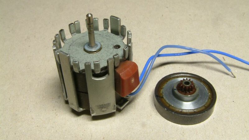

Hallo an alle Motormänner,
habe hier einen Motor aus einer defekten mech. Zeitschaltuhr (Gehäuse
gebrochen). Der Motor besteht im Prinzip aus einem Schalenkern und wird
direkt an 230V~ betrieben. Der Rotor besteht aus einer Art Ferrit-Ring
und dreht recht langsam (250 U/min.).
Witzigerweise dreht der Motor beim Anlegen an 230V~ mal links rum, mal
rechts rum. Wie kann man mit einem solchen Motor ein mech. Uhrwerk
antreiben?
Wie nennt sich dieses Motorprinzip?
Motormann
(Firma: Funkenflug Industries) #5569077
Das ist ein Synchronmotor mit Permanentmagnet-Rotor. Wurde in
mechanischen Synchronuhren und vor allem in Schaltwerken für
Zeitsteurungen eingesetzt, die meisten wohl in Programmschaltwerken von
Waschmaschinen und Geschirrspülern. Bei allem was ich davon in meiner
Kindheit zerlegt habe, ist immer der gleiche Motor mit 375 U/min drin
gewesen, mit dem man nicht viel anfangen konnte.
Das was Du da hast ist nur eine etwas exotische Bauform, da die Spule
unter dem Rotor liegt und das Ding recht lang ausgeführt ist. Die
Antriebe von den Programmstellwerken waren wesentlich flacher und hatten
ein geschlossenes Blechgehäuse.
Normalerweise laufen diese kleinen Motoren in einer definierten Richtung
an. Wenn nicht, kann sein, daß eine Richtung mechanisch blockiert war
und der Motor dadurch nur in eine Richtung anschwingen konnte.

Tatsächlich findet sich in dem nachfolgenden mehrstufigen
Plastikgetriebe ein seltsamer Hebel, dessen Funktion sich mir bisher
nicht erschlossen hat. Möglicherweise wird das Getriebe in einer
Richtung blockiert.

Der Rotor eines Synchronmotors richtet sich nicht nur durch einen
Dauermagnet nach dem Drehfeld aus sondern auch, bei z.B. leicht ovaler
Form so, dass der Rotorteil mit dem kürzesten Luftspalt dem Drehfeld
folgt.
Dann folgt der Rotor dem Drehfeld so, dass er möglichst die Position
hat, in der der Luftspalt zum Drehfeld am kleinsten ist.
Wegen der "Durchsichtigkeit" des engeren Luftspaltteils für das Drehfeld
heißt das Ding auch Reluktanzläufer.
Wenn dann der Rotor einfach aus einer Trafoblechscheibe gestanzt
ist,läuft er sogar durch das bisschen Wirbelströme wie ein
Kurzschlussläufer an und klinkt sich, wenn er in die Nähe der
Synchrondrehzahl gekommen ist, ins Drehfeld ein.
Wenn da der Rotor ein Zahnrad ist, und der Stator rundum kammförmige
Pole hat (wie bei manchen Schrittmotoren) kann man auch relativ langsame
Drehzahlen erreichen.
