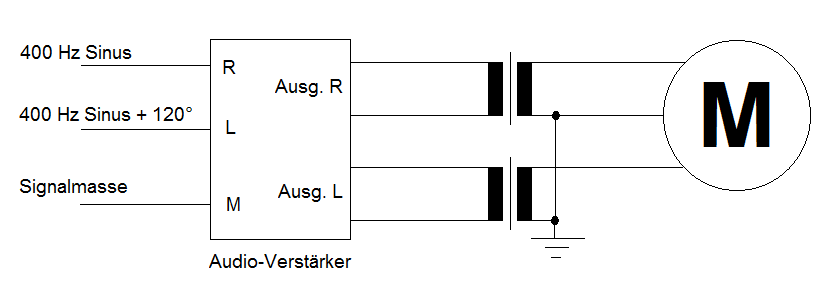

Mittels eines Audioverstärkers könntest du dir mit zwei Transformatoren
einen Drehstrom zusammenbasteln. Eine "Phase" ist dann geerdet und die
zwei anderen Stellen zwei zueinander phasenverschobene Signale dar. Als
Signalquelle kann ein alter MP3Player dienen, eine Sounddatei kannst du
mit Audacity erstellen.
Die Trafos und das Ausgangssignal (Lautstärke Signalquelle) müssen dann
natürlich entsprechend gewählt werden - das kannst du dir aber aus der
Leistung und der Nennimpedanz des Verstärkers berechnen.
Den Verstärker ruhig bissel stärker auslegen - er sollte den Anlaufstrom
schaffen können. Eine "Anlauframpe" macht dabei ebenfalls sinn, dass die
Frequenz z.B. bei 40 Hz startet und langsam steigt.

Gast #5581148
Um wie viele dieser Lüfter geht es genau? Einsatz immer einzeln?
(Schlechte Voraussetzungen, falls zutreffend - immer ein Betriebsgerät
pro Lüfter??? Die Kosten, die Kosten...)
Wer hat Erfahrung mit dem Prinzip induktiver Spannungsteiler? Zwei davon
in Reihe bräuchten ja ca. 230V~ ... durch den dadurch ermöglichten weit
höheren Tastgrad und die zwei Motor-Induktivitäten in Serie ---> weit
angenehmere Verhältnisse, minimaler Filteraufwand?
#5581156
Das Hauptproblem mit herkömmlichen preiswerten FUs wird sein, dass Du
die Eckfrequenz gar nicht erst so hoch einstellen kannst.
Da würde ich, wenn es unbedingt dieser Lüfter sein muss, dem FU noch
einen Trafo in Sparschaltung nachschlagen um mit der Spannung und der
Eckfrequenz runter zu kommen.
Die Ausgangsfrequenz muss natürlich dennoch auf 400Hz eingestellt werden
können.
Gast #5581165
Allerdings: Gegen 1000€ pro Betriebsgerät aufgerechnet (bis jetzt wurde
nicht eröffnet, wie viele Trafos pro Betriebsgerät) wäre die
Auftrags-Fertigung einiger 15VA* Anpaß-Trafos von 230V~ / 400Hz zu 115V~
/ 400Hz
eher als "Peanut" zu bezeichnen. Lustigerweise noch billiger, wenn man
LL Kerne wählte, wobei Primär- und Sekundärwicklung getrennt auf je 1
der Schenkel kämen, um über die erhöhte Streuinduktivität dann Drosseln
schon integriert zu haben... Ich bin fast sicher, daß der auf Nachfrage
bei einem Trafofertiger genannte Preis hierfür für offene Münder sorgte.
Und zwar, weil er so niedrig wäre.
* Von mir aus auch 20VA. Ausgleich für höhere Eisenverluste bei 400Hz.
Der Trafofertiger wäre wegen der niedrigen Windungszahl (für 400Hz ist
weit niedrigere nötig als für 50Hz) und der (für ihn) Erleichterung,
die Wicklungen getrennt aufbringen zu können, dazu verpflichtet, einen
unfaßbar niedrigen Preis zu machen...
