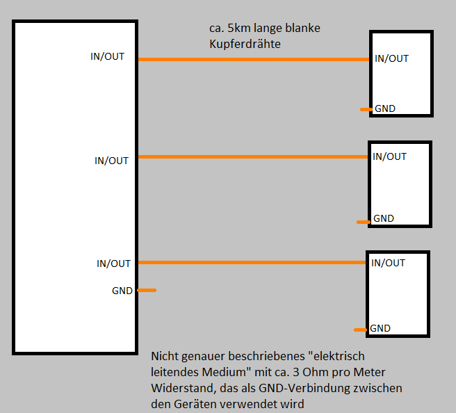

Hallo!
Das ist mein erster Beitrag hier, vielleicht kann mir jemand
weiterhelfen.
Gegeben ist folgendes:
o Ein Steuergerät soll mit mehreren Geräten kommunizieren
o Die Geräte haben eine gemeinsame GND-Verbindung
o Jedes Gerät hat eine eigene Stromversorgung
o Daten sollen in beide Richtungen gehen, aber nicht zur gleichen Zeit
o Die Geräte sind neben der GND Verbindung über blanke Kupferdrähte
miteinander verbunden
o Die Verbindungen sollten einige Kilometer lang sein (5km müssten
reichen)
o Drahtlose Kommunikation geht nicht, weil:
o Das ganze befindet sich in einem nicht näher beschriebenen
elektrisch-leitenden Medium, welches als "GND-Verbindung" genutzt wird
o Keine hohe Übertragungsraten (ein paar Bytes pro Minute)
o (siehe Bild im Anhang)
Wie würde man so etwas realisieren? Extrem viel Leistung vorne in die
Leitung reinschicken und hoffen, dass am Ende etwas brauchbares
rauskommt?
Danke schon mal im Voraus für alle Antworten!

Genau das ist ja das Problem! Die Leitungen sind dünn und blank, weil
sie dadurch weniger Gewicht haben. Ich weiß, das ist blöd, aber das sind
die Vorgaben dieser "Problemstellung".
Und es ist übrigens kein Kurzschluss (R = 0 Ohm) sondern nur eine sehr
niederohmige Verbindung ;-)

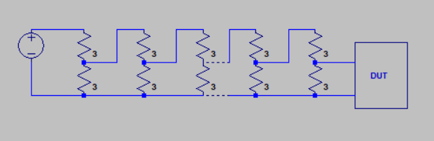

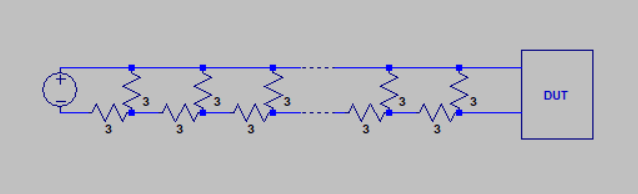

#5569549
Machen wir eine Abschätzung. Statt einem kontinuierlichem Medium nehmen
wir ein Gitter mit Seitenlänge 1m und diskrete Komponenten, und nehmen
mal an dass die Treiberausgänge und GND einen Meter entfernt sind. Dann
sieht dein Schaltbild wie das angehängte aus, nur dass die Reihe 5000
Widerstände lang ist. Wenn man die Schaltung umstellt, kommt das zweite
Bild raus, das das Problem zeigt - jeder Meter halbiert die Spannung.
Bei 5000 Halbierungen ist der Pegel am Ende 2^-5000, oder 10^-1500, oder
eine Dämpfung von 30000dB. Das ist noch nicht mal mehr astronomisch...
Entweder du machst den Abstand zwischen Output und GND vergleichbar zum
Abstand zwischen Sender und Empfänger (unhandliche 5km breite Geräte),
oder du musst dein Kabel isolieren.

Gast #5569630
Die Querwiderstände hätte ich eher mit 20 Ohm angesetzt.
Die Kontaktfläche Draht/Medium ist bei z.B. einem 1qmm-Draht nur 35cm^2
und ich vermute die 3 Ohm/m beziehen sich auf einen deutlich größeren
Querschnitt.
Ist aber nur Vermutung: 3 Ohm/m ist keine Leitfähigkeitsangabe mit der
man was anfangen könnte ...
Nicht ganz. Nachdem der untere Widerstand belastet ist ist die Dämpfung
noch stärker.
erste Näherung: 3 || 6 Ohm = 2 Ohm (> Teiler 2:5)
zweite Näherung: 3 || 5 Ohm = 1.875 Ohm (> Teiler 1.875:4.875)
das sind dann 0.38^5000 oder 1.??e-2075 oder 41500db Dämpfung.
Bei 20 Ohm Querwiderstand sind es 1.??e-836 oder 16720dB Dämpfung.
(Durch die Belastung des Spannnungsteilers werden aus den 20Ohm ca.
6.5Ohm.)
> noch stärker.
> 6.5Ohm.)
Egal welcher Wert, wenn man bei Kilodezibel angekommen ist hat man
sich entweder verrechnet oder die Grenzen realer Physik verlassen. Ein
Elektron pro Sekunde ist 10^-19 A, es gibt 10^80 Elektronen im
Universum, fehlen also nur noch irgendwas wie 10^737...
--> Isolation.

Frank schrieb:
> Hallo, ich würde den dünnen Draht straff ziehen und an den Enden jeweils
> eine Blechdose anknüpfen -> und schon können zwei kommunizieren :-)
Schön wäre es, wenn es so einfach wäre. Aber der Sinn und Zweck des
ganzen ist ja, dass die "Geräte" frei beweglich und doch verbunden sind.
Wolfgang schrieb:
> Wieso interessiert überhaupt das Gewicht des Drahtes?
Weil der Draht irgendwo auf einer Rolle aufgewickelt "herumsteht" wenn
man ihn nicht gerade braucht. Und es braucht eben weniger Energie
leichte Sachen von A nach B zu bringen ;-)

OP #5569768
Je mehr ich mir die Sache durch den Kopf gehen lasse, desto besser
klingt die Verbindung mit Lichtwellenleiter. Denn ein sehr langer Draht
empfängt sehr gerne sehr viele Störungen, vor allem wenn Dinge wie
Motoren, Frequenzumrichter und andere technische Spielereien in der Nähe
sind ...

Also entweder lautet die Aufgabenstellung "Draht" oder "nicht Draht".
Bei Draht und einem Widerstandsbelag muss man das R/C des Systems
bestimmen und eine hochfrequente Pulswelle durchtreiben, die am
Übergangswiderstand von "Draht" und "Erde" reflektiert wird.
Ein LWL macht auch nichts anderes, nur auf höheren Frequenzen.
Ich plädiere für eine pulskomprimierte Neumann'sche Hohlraumwelle an der
Oberfläche des Leiters.
Sowas gibt es im Übrigen auch in Luft mit Schallwellen. Dann eben auf
geringen Frequenzen.
