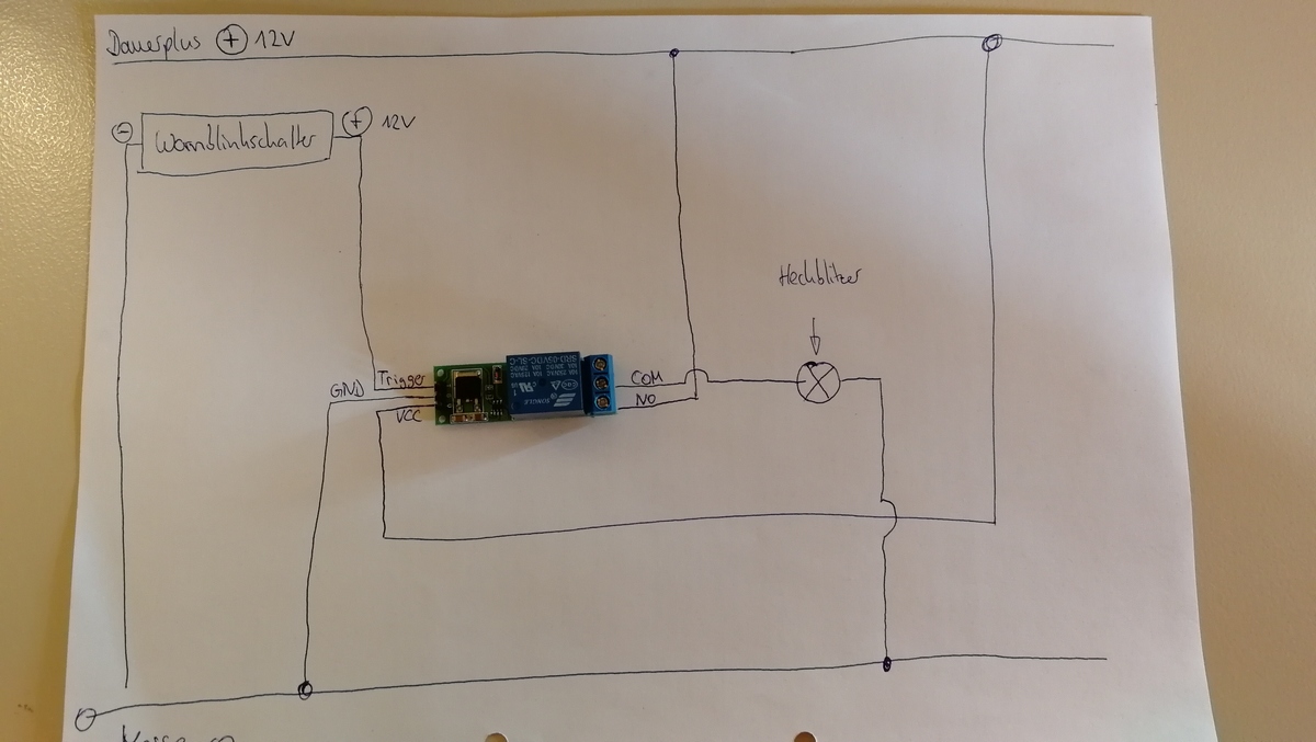

ich habe in meinem Fahrzeug im Kofferraum Heckblitzer verbaut
(google-Begriff "Heckblitzer") und möchte dass diese angehen, sobald ich
die Warnblinkanlage anschalte. Dafür habe ich beim Warnblinktaster zwei
Kabel gefunden. Ein Kabel ist mit Masse verbunden, das andere kommt
(vermutlich) vom Steuergerät und führt 12V. Sobald man den
Warnblinktaster drückt, werden beide Kabel verbunden und die
Warnblinkanlage geht an. Somit liegen vor dem drücken 12V, während des
drückens 0V und nach dem loslassen wieder 12V an und die Warnblinkanlage
schaltet ein.
Die beiden Kabel habe ich nun abgezweigt und ins Heck des Fahrzeugs
verlängert, um dort den Heckblitzer anzusteuern. Allerdings fällt mir
seit Tagen keine funktioniernde Lösung ein. Ich habe Transistoren
(Bd138) eine Flipflop-Schaltung (Ebay-Artikelnummer 202383377312) und
12V Wechslerrelais zur Verfügung aber war damit bis jetzt erfolglos.
Wie könnte ich das möglichst simpel und mit kaufbaren Teilen lösen?
Vielen Dank und liebe Grüße
Martin
Gast #5570021
Eindeutig ist das Leuchten beider Blinker, das sollte sich an den
beiden Glühlampen abfragen lassen - zwei kleine 12V-Relais, Kontakte in
Reihe.
Jetzt braucht es noch ein Monoflop mit etwa einer Sekunde, was bei jedem
Blinktakt nachgetriggert wird und den Blitzer frei gibt. Den sich daraus
ergebenen Verzug beim Abschalten wird man verschmerzen können.
Kritisch wird, das Zeitglied so aufzubauen, dass es mit hoher Sicherheit
keine Fehlauslösungen erzeugt, Fahrzeugbordnetze können böse sein.

Du brauchst Null dafür. Dem Warnblinkschalter wird meist Dauerplus und
IGN zugeführt, dies weil dieser auch ohne Zündschlüssel funktionieren
muss:
Blinken L/R geht nur wenn Zündung an. -> IGN+12V
Warnblinker geht über Dauerplus. -> Dauerplus BAT+12V
Das Blinken übernimmt aber nach wie vor das Blinkrelais, d.h. Du hast
dort schon +12V ACC anliegen, welches Du direkt nach hinten führen
kannst.

Viele Dank erstmal für die Beiträge, es hat sich eine Lösung gefunden
die noch dazu ziemlich banal ist.
Für diejenigen, die vielleicht durch google auf den Beitrag aufmerksam
werden und das selbe Problem haben.
Bei meinem Auto (Skoda Octavia 1Z5) schließt der Warnblinktaster zwei
Kabel zusammen. Welche lassen sich mit dem Mutlimeter herausfinden.
Eines der Kabel ist mit Masse verbunden. Beide Kabel habe ich verlängert
und mir von vorne entlang des Dachhimmels nach hinten zum Kofferraum und
dann in die Heckklappe gelegt. Dort gibt es vom Zigarettenanzünder ein
Dauerplus, dieses wird auch verlägert und in die Heckklappe gelegt.
Auf ebay gibt es unter dem Suchbegriff "flip-flop 12v" ein Flip-Flop IC
fertig zu kaufen. Kostet 4€. Siehe Bild. Der Heckblitzer, die Kontakte
vom Warnblinkschalter und das Dauerplus habe ich dann wie im Bild
angeschlossen. So funktioniert die Schaltung bei mir ohne Probleme.
Das Schaltbild ist weit von jeglicher Professionalität entfernt, genauso
wie ich. Meine Intension ist allerdings, dass der nächste der das selbe
Problem hat nicht mehr so viel Zeit für die Recherche verbraten muss und
das Bild eigentlich ohne viel Fachwissen nachbauen kann.
