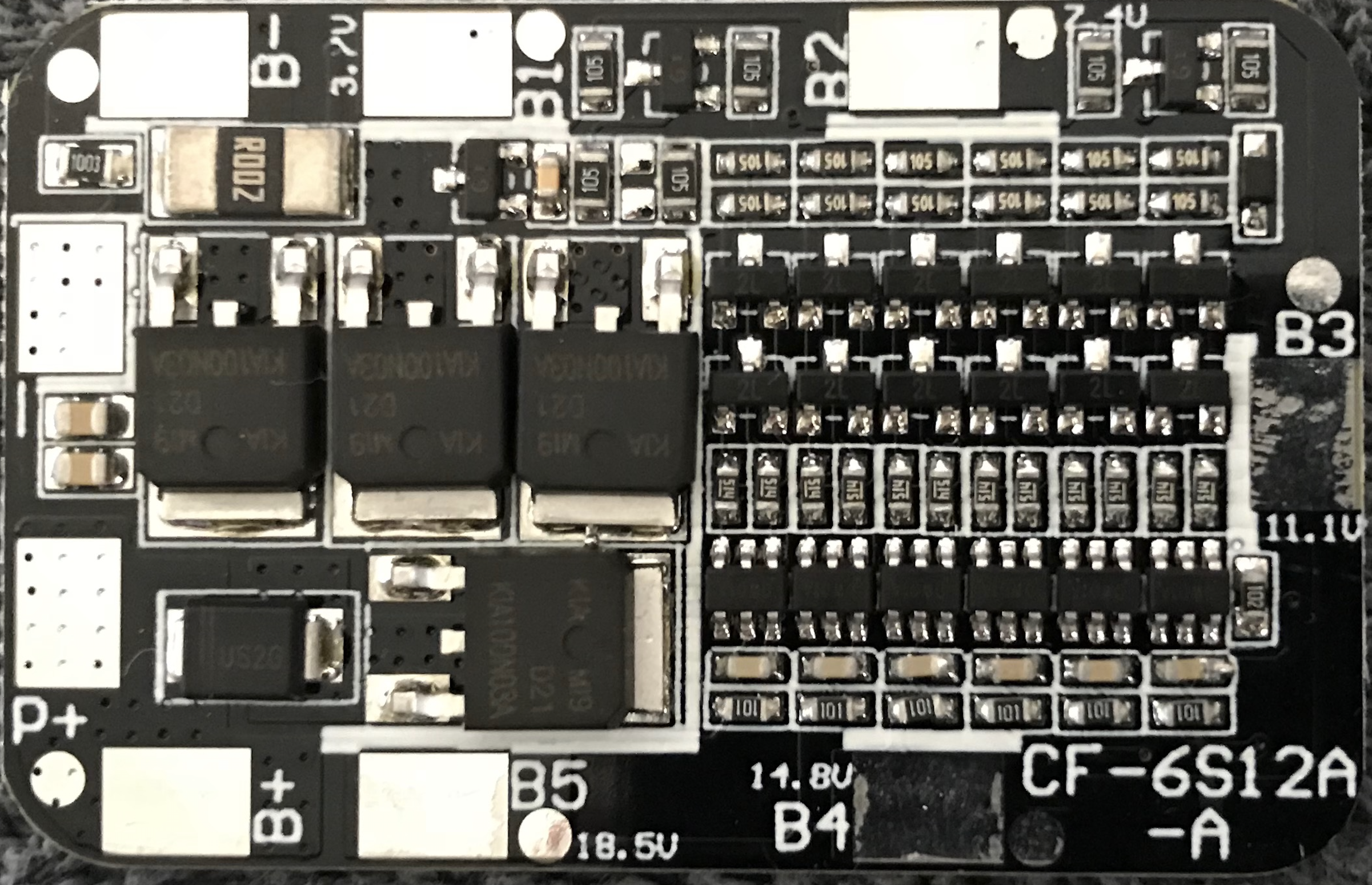

Hat diese BMS balancing?
Persönliche Seite #5569688
Philipp H. schrieb:
> Auf der Unterseite ist nichts weiter.
Zeig doch mal ein Foto... Was ist überhaupt mit den Pads B3 und B4
passiert? Abgerissen?
Wenn da wirklich sonst kein IC ist, sind die 6-Beiner vielleicht
Komparatoren die analog die Balancer steuern. Fraglich ist noch, wie das
Balancen überhaupt gestartet wird; gibt es irgendeinen Eingang zur
Signalisierung dass geladen wird/werden soll? Kann diese Platine auch
laden, gehören die dicken Transistoren links zur Laderegelung?
Gast #5569712
Die "dicken" Transistoren schalten die Last ab, wenn die Akkuspannung
unter die Entladeschlußspannung fällt. Daher gibts die Teile auch für
verschiedene Ströme, da sind dann mehr Transistoren parallel.
Und die Balancer tun das immer, da braucht nichts gestartet zu werden.
Sobald die Spannung einer Zelle über die Ladeschlußspannung steigt,
fängt der Balancer an zu leiten. Eine Leistungszener mit scharfem
Kennlinienknick. In der Anleitung steht, wieviel Strom die an der Zelle
vorbeileiten können. Und da steht auch, daß man maximal mit diesem Strom
laden darf, wenn die Akkus zu unterschiedliche Ladezustände haben. Erst
wenn die sich angeglichen haben, kann man mit höheren Strömen laden.

#5569924
>Ist es möglich mit Hilfe dieses Bildes zu erkennen, ob diese BMS eine
>Lade-Balancing Funktion hat?
Höchstwahrscheinlich kein Balancing. Wahrscheinlich nur eine
Einzelzellen-Über/Unterspannungsüberwachung. Habe zwei ähnliche BMS mit
offensichtlich derselben Überwachungsschaltung, allerdings ist bei mir
noch ein Balancerteil pro Zelle drauf, mit entsprechenden
Heizwiderständen zum verheizen des Überschusses.
Such mal nach "BW-3sJH-25A" bei Aliexpress, da siehste dieselbe
Überwachungsschaltung pro Zelle, + den zusätzlichen Balancerteil
(erkennbar an den größeren 100Ohm Widerständen).
Bei Deinem Teil steht bei AliExpress, soweit ich es ausmachen konnte,
auch nix von Balancing, bei meine Teil dagegen schon.

Gast #5570529
Philipp H. schrieb:
> Ist das zu vernachlässigen oder schaltet ihr einen balancer
> hinzu oder wie macht ihr das?
Das Teil ist kein BMS sondern ein einfacher Balancer. Sowohl beim Laden
und beim Entladen balanciert das teil. Beim Entladen leider auch, weil
es sich negative auf den Stromverbauch des Gerätes auswirkt.
Ein BMS regelt/begrenzt den Strom, überwacht ggf. die Temperatur der
Zellen, schatet von CC in CV usw.
Mit dem Teil benötigst du zusätzlich eine Begrenzung des Ladestroms,
bzw. eine Umschaltung von CC nach CV.
#5570934
>Gibt es eine Möglichkeit ganz sicher zu gehen, indem man etwas beim
>Laden misst?
@Philipp H. (ph1lloops)
Wenn eine Zelle ungefähr 4,2V erreicht hat, die anderen aber noch nicht,
sollte sich beim weiteren Laden ein Balancerstrom durch die
entsprechenden Balanceranschlüsse schlängeln. Man müsste also die
Balanceranschlusse auftrennen, und Strom mesen.
>Hintergrund ist dieser: Auf der Seite wird angebenben mit Balancing.
>Aber ich traue der Sache nicht ganz, da ich nur farblich abweichende BMS
>gefunden habe, die jedoch ohne balancing angegeben sind.
>https://de.aliexpress.com/item/2-s-3-s-4-s-6-s-3-7...
Dieses Teil hinter diesem Link ist einer mit Balancing für 3S. Man sieht
ja die dicken 43Ohm-Widerstände. Ist aber auch ein ganz anderer als der
von Dir anfangs genannter, wo nix von Balancer stand. Die Chinesen sind
doch ehrlich ...
>Ich entlade die Batterien mit ca 7A.
Beim Entladen wird überhaupt nix balanced. Nur beim Laden. Der von mir
genannte fängt erst bei der Ladeschlußsspannung an zu balancen (merkt
man, daß die grossen R's plötzlich heis werden), denn erst da gleichen
sich die Spannungen zueinander an (falls die vorher noch etwas
unterschiedlich sind).
>Wie nutzt ihr solche BMS ohne
>balancing. Ist das zu vernachlässigen oder schaltet ihr einen balancer
Gar nicht ;-) Die Dinger schalten einfach komplett ab, wenn eine der
Zellen reichlich 4,2V erreicht, egal, wie weit dabei die anderen sind.
Das kann man also nur als reine Schuzschaltung bezeichnung, nicht aber
als "Pflegeschaltung".
