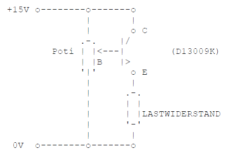

Hi....
Ich suche eine ganz ganz simple schaltung für einen Netzteiltester o.ä.
Also Ich schließe eine spannung an und regele mittels poti den
widerstand bzw. die Last  -  Ich habe mir vorgestellt das einfach über
einen Leistungstransistor, Poti und Hochlastwiderstand zu machen - würde
das gehen?
die schaltung sollte so um 15V und 2A vertragen - mehr ist natürlich
auch nicht schlecht.... und möglichst ohne hilfsspannung (falls möglich)
zur verfügung habe ich Poti, Hochlastwiderstände und nen K4005, 2 x
D13009K und nen D13007 und diversen kleinkram....
#5569806
Transistor mit Lastwiderstand im Emitterkreis an die Spannung, parallel
dazu Poti, Schleifer an die Basis und Strom einstellen. Fertig!
Nachtrag:Zur Temperaturkompensation 1-2(bei Darlington) Dioden in Serie
mit dem Poti an der Emitterseite.Thermische Verbindung zum Transistor
erforderlich

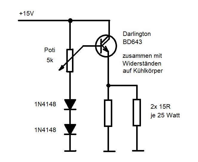

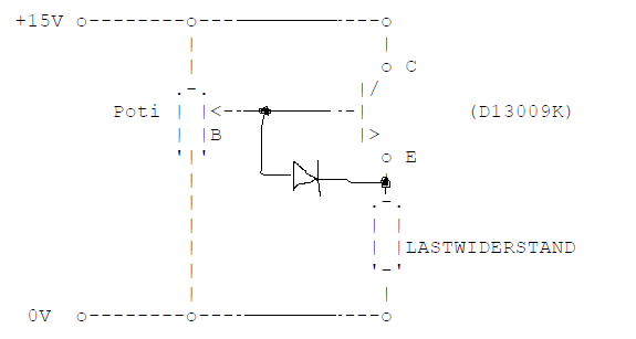

Gast #5571712
Das mit der Temperaturkompensation hört sich interessant an. Wie ist das
gemeint? Ich habe versucht das zu skizzieren, ist das so richtig?
> erforderlich
Ist klar. Würde ich mit auf das Kühlblech schrauben.
Gast #5571747
Dankeschön  :D
aber noch ne frage dazu....
Wenn der poti ca. 500Ohm hat verbrät der doch auch schon 1,8W (bei
30V)oder sehe ich das falsch? Und warum wird das dritte beinchen
überhaupt mit masse verbunden?
oder wie sollte ich die Bauteile dimensionieren?
(bitte erschlag mich nicht wegen den vielen Fragen aber ich bin noch
etwas in der lernphase  :)
Gast #5571760
Dann nimm ein 5k Poti und einen Darligtontransistor
Richtig. Dann nimm ein 5k Poti und einen Darligtontransistor.
Damit das Poti wie ein regelbarer Spannungsteiler arbeiten kann.

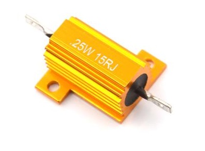

#5573204
die Diode von Jürgen ist falsch eingezeichnet, die muß zwischen 0V und
vorherigen 0V Anschluß des Potis(unten).
Die Schaltung erfüllt die Aufgabenstellung des TE mit Transistor, Poti
und Lastwiderstand. Für den Transistor muß man einen Kühlkörper
entsprechend der Verlustleistung vorsehen.

Gast #5574127
Jürgen von der Müllkippe schrieb:
> Ja, jetzt ergibt das Ganze mehr Sinn.
Ich sehe noch immer nicht, wie das Gebilde stabil funktionieren soll:
Sobald Strom fließt, hebt sich er Emitter an und die Spannung am oberen
Anschluß vom Poti verringert sich. Da fließt irgend ein Strom, aber
nicht lange der, den man einstellt.
In der gesamten Zeit, die hier gekaspert wird, hätte man schon längst
einen Transistor plus OP zusammengeschraubt, Schaltungen sollten sich im
Rindernet zuhauf finden lassen.
#5574154
Der Strom ist (Ub-Ube)/Re
Änderungen des Stromes verändern Ube, so das der Transistor nachregelt,
am Besten einen Darlington nehmen
Das Poti muß entsprechend niederohmig sein, so das Ub konstant bleibt.
In der neuen Schaltung von Jürgen müssen wegen der Restspannung am
Transistor noch die Widerstände verringert werden,z.B. 10 Ohm.
