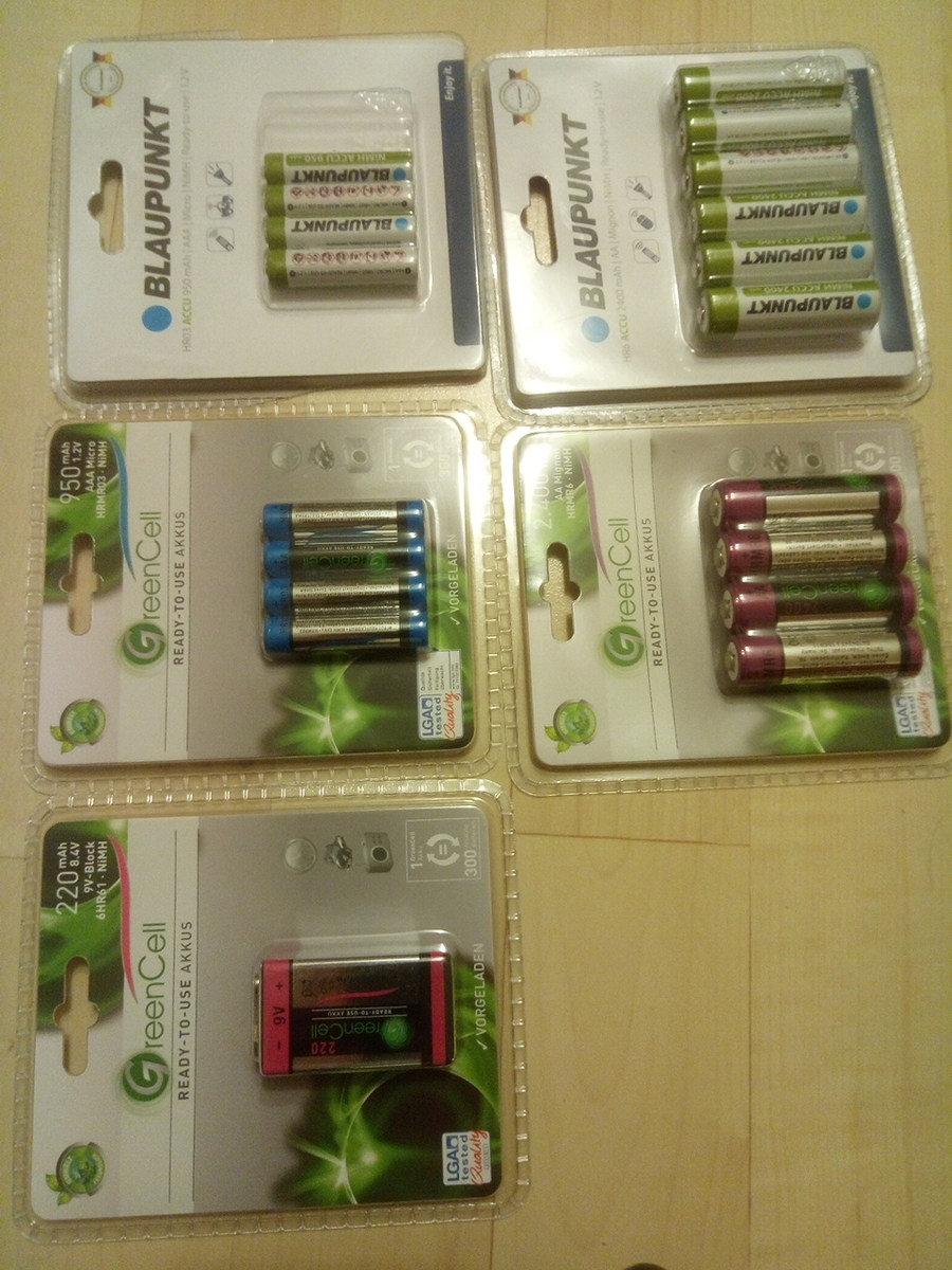

Beim Netto Abverkauf erbeutete ich die Packungen fuer 1 und 1,50 Euronen. Kennt Jemand diese NiMh und taugen die was. GreenCell 2400mAh HRMR6 Blaupunkt HR6 2400mAh

Zwei davon befinden sich nun im Gigaset Handapperat. Die vorhergehenden Akkus (Aldi Energy Ready for Use, 850mAh) wurden laufend warm und von drei wurde immer nur noch ein Balken bei der Ladezustandsanzeige angezeigt. Eine Kapazitätsmessung der Aldi-Zellen ergab noch 513 u. 472 mAh. Mit diesen neuen Akkus Blaupunkt HR03 950mAh hatte das Gerät zunächst keinen Balken angezeigt und geladen. Nach einigen Minuten war es ein Balken am nächste Tag nachgesehen, war es vollgeladen (3 Balken). Es wird daher noch dauern bis die GreenCell 950mAh HRMR03 oder Blaupunkt HR03 950mAh in das Testgerät wandern.
