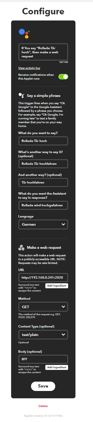

ich habe was mit einem ESP und Mega gebaut. Funktioniert super. Ich kann
über App steuern (geschrieben mit Java) und über PC (mit VB-Programm).
Auch wenn ich Befehle über HTTP PUT/GET über den Browser eingebe, habe
ich das gewünschte Ergebnis.
Jeztt wollte ich das ganze über Google Home (naja das wollte ich mir
ggf. kaufen wenn es läuft) machen. Daher nutze ich aktuell mein Handy,
da läuft ja auch Googles Assistant drauf - sollte daher gehen oder?
Anbei mal ein Bild. Ich habe ein Applet bei IFTTT eingestellt.
Also wenn Google Assistant "Tür Rolllade Hoch" dann soll ein HTTP PUT
oder GET Befehl an die Geräte-IP von meiner Rollladensteuerung erfolgen.
Wenn ich den Befehl: http://192.168.0.241:2020/?8FF im Browser eingebe,
fährt die Rollade entsprechend 100% hoch - wie gewünscht.
Warum geht das mit IFTTT nicht? Habe ich da was völlig falsch
verstanden?
Wenn ich beim Handy den eingegebenen Satz von IFFTT spreche, kommt auch
die Antwort davon, aber es wird nichts versendet

Weil IFTTT ein Cloudservice ist und der auf ein Gerät in Deinem lokalen
Netzwerk erst mal keinen Zugriff hat - zum Glück.
Damit das läuft brauchst du:
- Eine Portweiterleitung im Router (Achtung - ist immer ein
Sicherheitsrisiko - ich will es nur gesagt haben)
- Eine DynDNS Adresse, da sich deine öffentliche IP i.d.R. jeden Tag
ändert und es damit keinen Sinn macht die bei IFTTT einzutragen
Sascha

Hallo Sascha,
danke für die Aufklärung. Sprich ich muss den Port jedes Gerätes nach
außen weiterleiten, richtig?
Außerdem brauche ich eine DynDNS, wie mache ich das?!
Schade das das nicht einfach so einfach geht.

genau, nach aussen unterscheiden sich dann die Geräte nur durch die
Portnummer.
Such einfach mal nach dynamisch+DNS, da gibt's verschiedene Anbieter -
auch kostenlos. Oder wenn du ne Fritzbox hast kannst du auch den
myFritz-Dienst nutzen.
Sascha

Deswegen baue ich das selber.
Funktioniert auch lokal alles mit meiner App und PC Programm.
Aber Google Einbindung oder Alexa (ich habe noch keins) wäre ein Hit.
Ich habe übrigends den Router von Unitymedia (Connect Box). Da gibt es
gar kein Port Forwarding mehr, nur noch IPv6 Filter. Das funktioniert
aber nicht. Hat jmd. Erfahrung hier?
ODER: Alternativ: Kann man das anders lösen?! Warum einfach der Google
Assistant nicht einfach den Put Befehl lokal versendet, sowas
aufwendiges immer.

Bei IPV6 brauchst du kein Portforwarding mehr da du nicht eine
IPV6-Adresse bekommst sondern einen Adressbereich. Somit kann jedes
Gerät im LAN eine eigene öffentliche IP-Adresse bekommen. Den Zugriff
muss man mit einer entsprechenden Firewallregel freigeben.
Blöd nur das der ESP kein V6 kann :( Da könntest du dir nur was
dazwischenbasteln - mit einem Raspi sollte das machbar sein.
> aufwendiges immer.
tja das wollen die denke ich gar nicht. Da könnte ja einer auf die Idee
kommen und bei der Hotline nachfragen wie er seinen ESP ans laufen
bekommt.
Sascha
