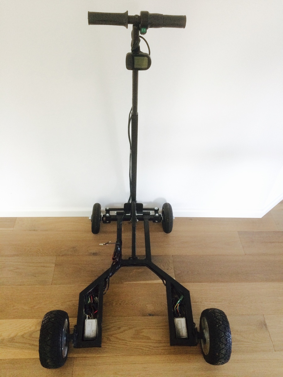

Suche Elektronik Fachmann oder eine Firma die mir bei der Entwicklung
des Antriebs weiterhelfen kann. Es handelt sich um ein 4 rädiges
Transportfahrzeug mit 2 Radnabenmotore hinten je ca. 500 Watt, die ein
Gesamtgewicht von ca. 130 kg mit einer Höchstgeschwindigkeit von ca. 20
km/h, auch Steigungen bis ca.25%, bewältigt. Fahrzeugrahmen mit Lenkung
schon vorhanden. Derzeit sind 2 BLDC Radnabenmotore mit je 400 Watt und
2 Controller plus LCD Display eingebaut. Auf ebener Strecke ist die
Funktion fast ok jedoch bei Steigungen und Rasenuntergrung ist zu wenig
Leistung vorhanden und die Controller schalten ab. Standort
Koblenz/Rhein
Können sie mir helfen oder kennen eine Firma die Erfahrung mit solchen
Antrieben hat?

die benötigte Leistung berechnet sich aus P=F*v = sin(arctan(25%))*m*g*v
= 0.24*130kg*9.81m/s^2*(5.55 m/s) = 1,7 kW
Mit einem elektrischen Wirkungsgrad von rund 80% brauchst Du also zwei
Radnabenmotoren mit jeweils rund 1 kW, also (mehr als) doppelt so groß
wie von Dir angenommen.
Wurde da einfach ins Blaue gebaut, oder wurde vorher irgendwie
gerechnet?

Wir bauen Antriebe für solche Anwendungen. Bei einem Golfcaddy zum
draufsitzen hatten wir im Testmodell 2x 800W Motoren mit Breitreifen
verbaut der Controller war für Ströme von 25A mit Spitzen bis 35A
ausgelegt. Da waren die 20% auf Rasen gerade so möglich, solang es
trocken war. Also um die 2x 1kW wirst Du schon brauchen. Und bei Nässe
drehen die Räder dann schnell mal durch wenn nicht spezielles Profil
verwendet wird.
Was für Controller sind den das? Sind die für 2 Motoren ausgelegt oder
sind es 2 einzelne Controller? Was sind das für Motoren, sind die 500W
die Dauerleistung oder der Spitzenwert? Was für ein Raddurchmesser und
wie erfolgt die Lenkung?

Hallo Martin, Danke für deine Antwort.
ich habe ein Proiekt übernommen und will eine Lösung finden. Bin selbst
kein Elektroniker. Aus diesem Grund suche ich ja
Fachleute. Ca. 2000 Watt werden wohl nötig sein. Suche also
Radnabenmotore mit Bereifung bis ca. 300 mm Durchmesser mit je 1000 Watt
und je einen oder 1
Controller für beide Antriebe.
Wenn du jemanden kennst der solche
Teile (kommen fast alle aus China)
liefern kann kannst du mir ja die Anschrift geben
Vielen Dank

vielen Dank für deine Info. Der Transportwagen (TW) sollte 130 kg mit
einer Höchstgeschwindigkeit von 20 km/h bewältigen. Kurze Steigungen bis
ca. 25% müssen ebenfalls möglich sein. Angetrieben wird der TW mit den
beiden Hinterräder die konstrktionsbedingt nicht miteinander verbunden
sind. Radnabenmotore sind aus Platzmangel die beste Lösung. Optimal wäre
eine elektronische Bremse (Rekuperation) wenn es möglich wäre. Notfalls
kann auch eine Scheibenbremse an den Radnabenmotore verbaut werden.
Wie ich ja erfahren habe wird jeder Motor ca 1000 Watt haben müssen um
das Gewicht und die Steigung zu schaffen. Über einen Gasgriff werden die
Motore am Lenker geregelt. Der TW sollte ca. 15- 20 km weit mit einer
Akkuladung fahren können.
Danke im Voraus für deine Mühe
Gerhard

Elektronische Bremse läuft, wenn man nicht hohen Aufwand treiben will
(durch Rückspeisung kommt im normalen Betrieb nicht viel rüber so das
sich extra Aufwand kaum lohnt), auf eine Kurzschlußbremse (mit PWM)
hinaus. Die braucht immer auch noch was mechanisches dazu.
Um die Reichweite zu erreichen brauchst Du wahrscheinlich wenigstens 15
besser 25 Ah 48V, hängt  natürlich von den Streckeneigenschaften ab.

Habe jetzt Controller gesehen die eine EBS Bremse haben. Ist das das
gleiche wie PWM?
Ein Akku wird wohl mit 20-25 Ah nötig sein. Das muss man testen.
Benötige also die beiden Radnabenmotore ca. 1000 Watt mit Bereifung bis
Außendurchmesser 300 mm und mit einer Breite ca. 120 mm. Das
Reifenprofil sollte grob sein, damit sie auch bei Feuchtigkeit auf Rasen
greifen.
Controller mit entsprechender Leistung und einem elektronischem
Bremssystem sowie den passenden LED Tacho und Gasgriff.

PWM heißt das der Motokurzschluß über PWM gesteuert wird. Durch die
Motorinduktivität wirkt das wie ein Hochsetzer so das unbedingt ein Akku
der die Energie aufnimmt dranhängen muss, sonst geht die Spannung recht
hoch und killt die Elektronik. Also wird die Bremse bei zu hoher
Spannung abgeschaltet. Bei PWM 50% kommt dann die meiste Energie in den
Akku, bei 100% wird alles im Motor verheizt.
