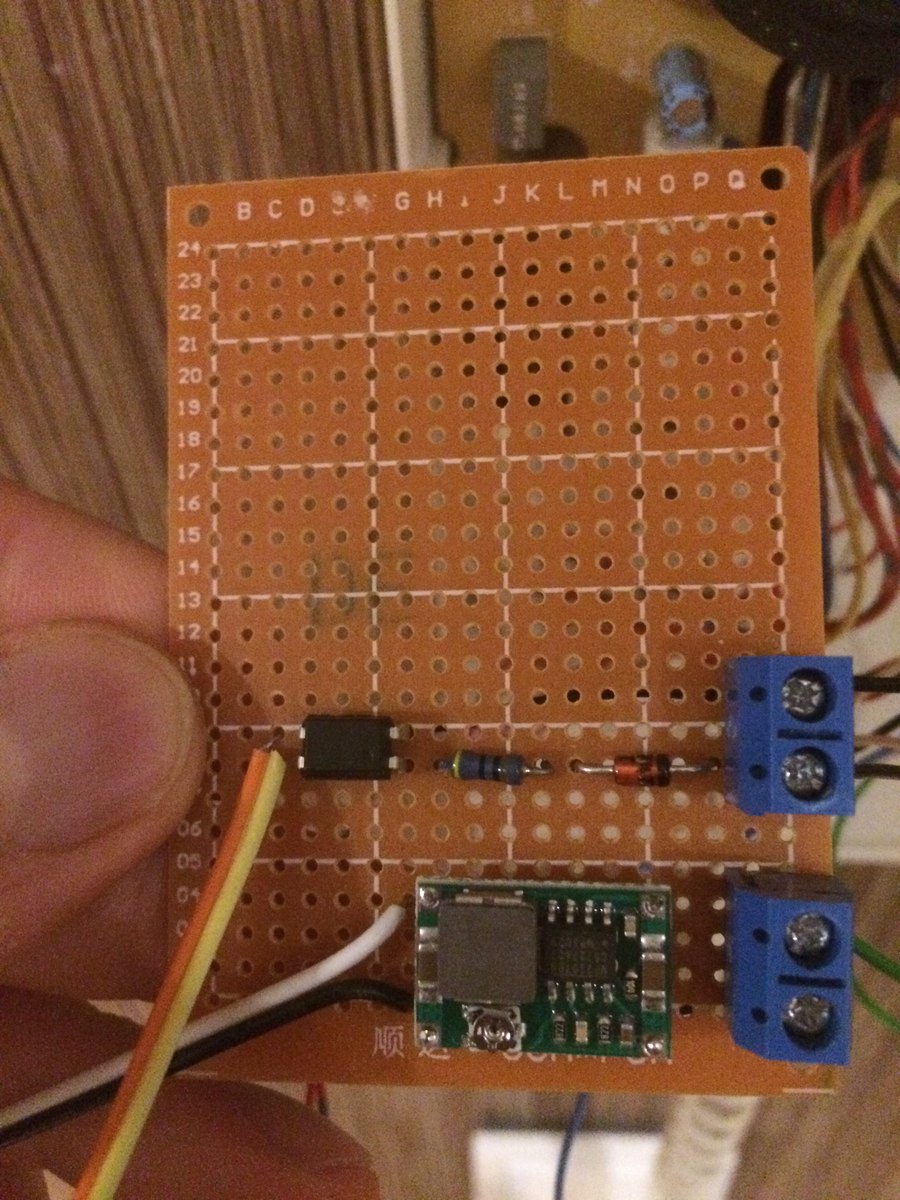

OP #5601659
es ist etwas Zeit ins Land gegangen, aber mein kleines Projekt ist voran
geschritten. Zunächst habe ich die Gleichstrom-Spannung von 8V des
Gleichrichters auf zwei ungenutzten Adern vom Keller in meine Wohnung
gelegt. Nun habe ich dort 8,3 V DC 0,4 A geregelt zur Verfügung.
Michael U. schrieb:
> Für einen ESP8266 reicht auch die kleine Version:
https://www.ebay.de/itm/XD-45-mini-360-4-75-23V-zu-1-17V-Spannungswandler-Buck-Step-Down-Poti-DC-DC/273477966156?hash=item3fac8e994c:g:0K4AAOSwtM1bqOMa
> Eingangsstrom ist dann so ca. 150mA Spitze auf der 8,3V Seite.
> StepDown-Regler können auch ganz gut stören wenn da dann irgendwelche
> NF-verstärker dranhängen...
> An den Spannungsanschlüssen des ESP-Moduls noch ein 100µ Elko parallel
> ist generell zu empfehlen.
> Aus 12V AC macht man 3,3V DC wie schon immer: Brückengleichrichter,
> Ladeelko und dann den StepDown dran.
Ich habe mir dann den von dir empfohlenen Step-Down-Wandler besorgt und
bin sehr zufrieden. Sehr kleine Größe und für mein Projekt optimal, da
ich einiges in dem Gehäuse unterbringen muss.
Nun gilt es das Klingelsignal abzugreifen. Bei meiner 6+n-Anlage von
Siedle fällt beim Klingeln zwischen Pin 7 und Pin c eine AC-Spannung von
13V ab. Diese möchte ich gerne über einen Optokoppler am ESP messen.
Also dachte ich mir mit Optokoppler, 12V-Zener-Diode mit 470 Ohm
Widerstand. Ich habe zunächst aus Versehen eine 20V-Zener-Diode
verbraucht. Was natürlich zu hoch ist, da hier im "Klingelfall"
lediglich 13V ankommen.
Nun habe ich noch zwei Fragen an euch:
- Elko am Eingang des EPS8266: Ist da ein Elko mit 100uF, 16V zu groß
oder passend dimensioniert?
- Welche Durchbruchspannung für die Z-Diode? 12V oder lieber 6,2V?
Vielleicht sind 12V zu knapp? Und wie wähle ich einen passenden
Widerstand vor dem Optokoppler aus?
Ich habe euch mal ein Bild meines provisorischen Aufbaus angehängt ;)
VG

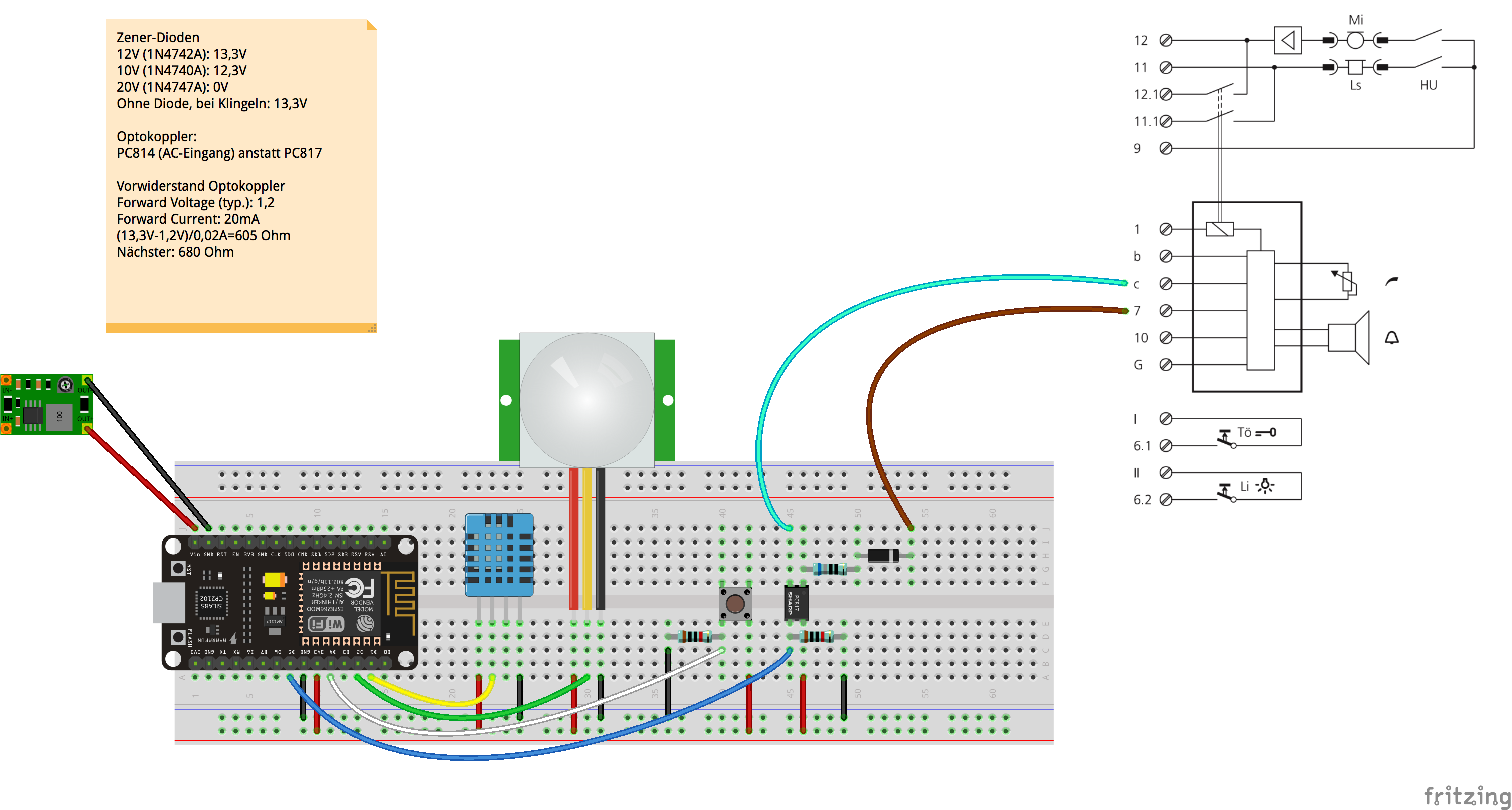

OP #5605492
ich habe mal wieder weiter getüftelt und brauche eure Hilfe beim
Optokoppler (PC814). Die Schaltung funktioniert soweit und der ESP
bekommt mit, wenn die Klingel betätigt wird. Jedoch wechselt am GPIO das
Signal mehrmals pro Sekunde von HIGH auf LOW und umgekehrt, wenn
geklingelt wird.
Außerdem habe ich beobachtet, dass es mit einigen USB-Netzteilen
ähnliche Probleme gibt. Ich verwende Netzteile mit 5V und 2A Output.
Davon zeigt mindestens ein Gerät ähnliche Symptome, obwohl die Klingel
garnicht angeschlossen ist. Sobald der ESP gebootet hat wechselt das
Signal ständig zwischen HIGH und LOW. Mit anderen Netzteilen gibt es
dieses Phänomen nicht.
Den Vorwiderstand habe ich wie folgt kalkuliert:
Forward Voltage (typ.): 1,2
Forward Current: 20mA
(13,3V-1,2V)/0,02A=605 Ohm
Nächster verfügbarer Widerstand: 680 Ohm
An welcher Stelle kann ich meine Schaltung noch optimieren um ein
einheitliches Signal am Ausgang zu bekommen?
PS: Habe das Bild des aktuellen Steck-Aufbaus angehangen. Temperatur-,
Bewegungssensor und Taster könnt ihr für den Moment ignorieren. Auch der
Step-Down wird derzeit noch nicht genutzt, sondern das ganze per USB
betrieben. :)
Gast #5605504
Hendrik M. schrieb:
> Jedoch wechselt am GPIO das Signal mehrmals pro Sekunde von HIGH auf LOW
> und umgekehrt, wenn geklingelt wird.
Dann musst du die Schaltung noch erweitern. Entweder ein Monoflop damit
triggern, oder die R/C Zeitkonstate am Ausgang erhöhen und dann per
Schmitt-Trigger auf ein brauchbares Signal bringen

Gast #5605596
Der PC814 ist ein Photokoppler und hat AC-Eingänge, du brauchst hier
überhaupt keine Z-Diode und auch keine normalen Dioden. Der Strom wird
nur duch den Widerstand begrenzt, der aus der Eingangsspannung berechnet
wird.
> geklingelt wird.
pro Sekunde sogar hier 100 mal, das macht diese Schaltung wie aufgebaut
eben.
Hendrik M. schrieb:
> Das klingt für mich als Laie nach einer erforderlichen Entprellung der
> Schaltung. Der Einfachheit halber würde ich eine Softwareentprellung
> vorziehen.
> - Ist sie prinzipiell "gleichwertig" mit der Hardwareentprellung oder
> hat eine von Ihnen nennenswerte Vorteile?
für den Zweck reicht es dies mit Software zu machen, es ist hier ja
nichts Zeitkritisches. Hier reicht es im Grunde zu schauen wenn über
10ms keine Eingangspegelwechsel mehr kommen den Ausgang vom GPIO
zurückzusetzen.
