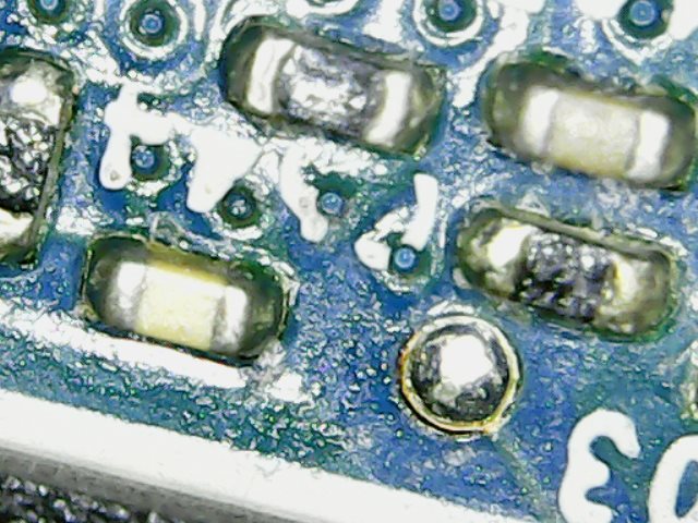

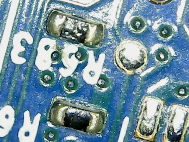

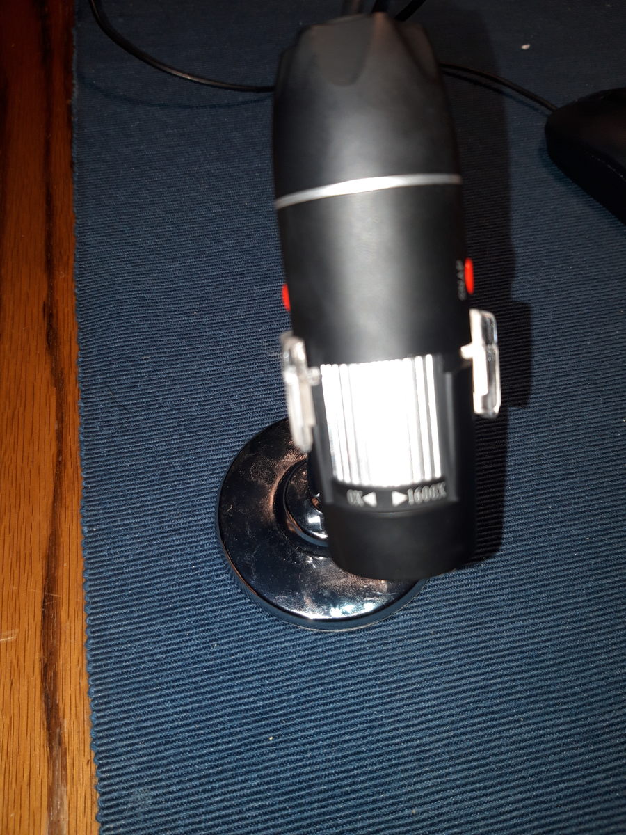

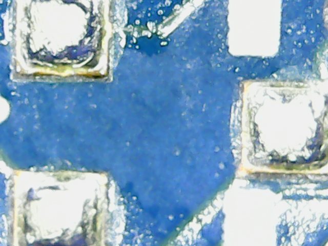

#5580717
Jörg W. schrieb: > Rmn schrieb: >> Habe mal mein Mikroskop benutzt um die Lötstellen zu zeigen. >> Geht auch schöner glaube ich, oder? > > Geht sicher schöner, ist aber für den Anfang völlig akzeptabel. Und du glaubst ernsthaft er hat dazu ein Mikroskop benutzt ? Sein Bild ist nichts anderes als eine popelige Aufnahme die man mit jedem Smartphone bewerkstelligen kann. Wieso lässt du dich von diesem "Herrn" als Mod vereinnahmen ? Platinen Bohrer schrieb: > Und du glaubst ernsthaft er hat dazu ein Mikroskop benutzt ? Habe ich darüber irgendwas geschrieben? Die Lötung sieht für einen Neuling durchaus OK aus, nicht mehr und nicht weniger schrieb ich. Dass das natürlich nicht der einzige Fehler an der Grafikkarte war, verwundert wohl hier niemanden. Wie Christian oben schon schrieb, ist auch nicht völlig klar, ob der Transistor richtig herum eingelötet ist.
#5580760
Sogar mit zoom.=) Was ist schief mit dir, warum am stänkern?
#5580762
Würd ich aber nicht empfehlen, hat nur 2MP

Transistor hab ich richtig herum eingelötet, hab ja das bild zum vergleich. Ich hab jetzt den transistor abgenommen. Ich werde später noch einmal konzentriert drauflöten und die 2 kondensatoren auch. Sollte machbar sein. Ich hab viele aufsätze für den lötkolben, ich probiere einfach mal rum.

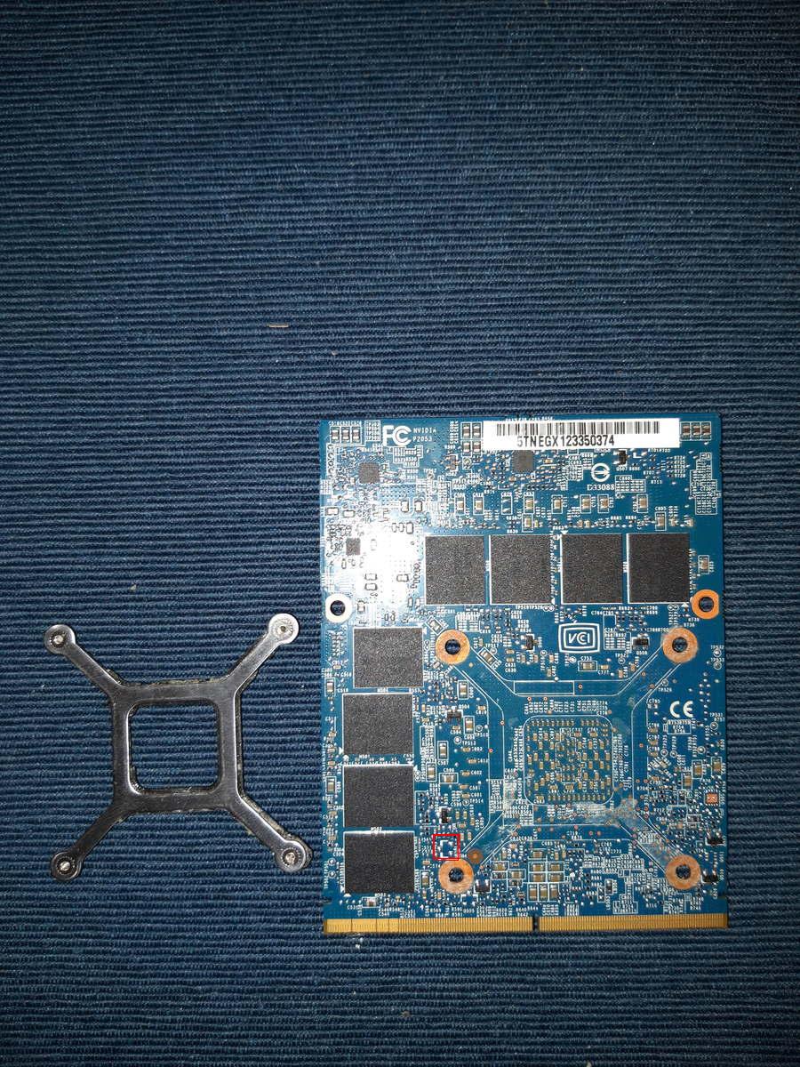

Sagmal, auf einem der Fotos sieht es so aus, also on die Platine
(Durchkontaktierungen) an den Stellen wo vorher die Bracket war,
korrodiert ("verrostet") ist?
Oder ist das nur eine optische Täuschung?
Hast Du ma geschaut ob rund um die Bracket noch andere Bauteile in
Mitleidenschaft gezogen wurden? Das es an den Kondensatoren liegt kann
ich mir auch nicht vorstellen.

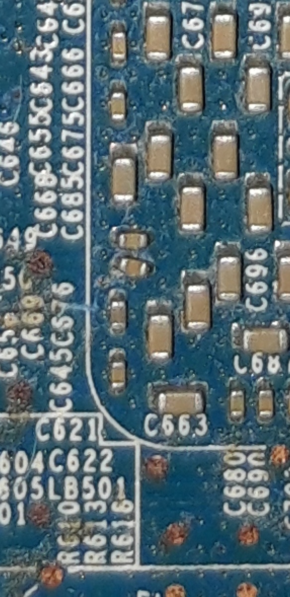

Und wenn ich mir das 2.Foto von Deiner Karte anschaue, dann meine ich zu sehen das noch ein wichtiges Bauteil fehlt, was auch kein Kondensator ist. Und das wird nicht das letzte fehlende Bauteil sein. Du bist halt zu unvorsichtig vorgegangen und hast die Quittung bekommen. Ich befürchte das da neben den Bauelementen auch noch ein paar Pads mit abgerissen wurden.
#5581347
Zeno schrieb: > Und wenn ich mir das 2.Foto von Deiner Karte anschaue, dann meine ich zu > sehen das noch ein wichtiges Bauteil fehlt, was auch kein Kondensator > ist. > Und das wird nicht das letzte fehlende Bauteil sein. Du bist halt zu > unvorsichtig vorgegangen und hast die Quittung bekommen. > Ich befürchte das da neben den Bauelementen auch noch ein paar Pads mit > abgerissen wurden. Interessant wäre eine Nahaufnahme, beim gleichen Befestigungsloch „fehlt“ nämlich noch ein 2. Bauteil mit dem gleichen Package, es kann gut sein das diese nur für eine andere Bestückungsoption benötigt werden. Man kann aber auch nicht ausschließen, das die Platine selbst einen Schaden in Form von Haarrissen und Ähnlichem erlitten hat.

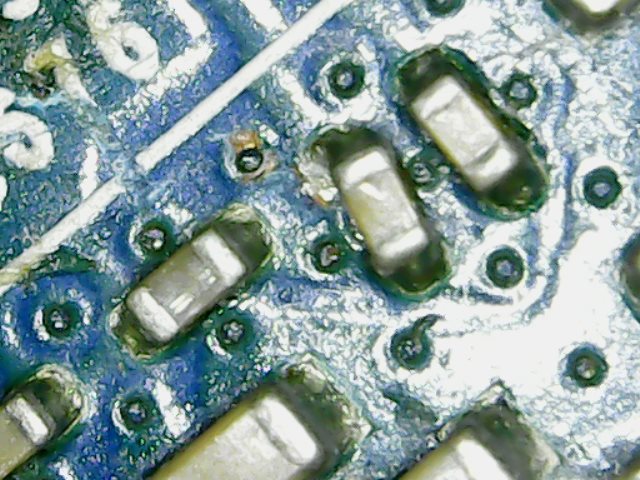

Kann sein dass das was du gesehen hast auch ein fehlender baustein ist zeno. Weil ich mit dem messer eben in der nähe des x-brackets rumgefummelt habe. Ich habe noch ein paar bilder einer baugleichen karte die ich mir später ansehen werde.
#5582140
Ich finde nicht dass es so aussieht als wäre da was abgebrochen Zeno. Mir ist aufgefallen dass die kleinen Kondensatoren verschmort aussehen. Ist das schlimm? Rmn schrieb: > Mir ist aufgefallen dass die kleinen Kondensatoren verschmort aussehen. Das schwarze sind Widerstände, keine Kondensatoren. Verschmort sehen die nicht aus, eher so, als wäre da irgendeine Schicht drüber. Was das ist, kann man aber auf dem Photo nicht erkennen. Könnte Flussmittel sein, wenngleich das eher ungewöhnlich wäre.
#5582207
Naja. Erstmal gründlich prüfen, ob nun auch alle Bauteile wieder vorhanden sind. Diese blasig aufgeworfenen Lackschichten auf den Widerständen könnten zwar bedeuten, dass da mal zu viel Leistung aufgetreten ist. Aber ich kenne das auch von Platinen frisch aus der Fertigung. Ich habe das nie eigentlich erforscht. Aber ich vermute: Eine kleine Variation in der Lackzusammensetzung oder der Löttemperatur oder Zeit und schon ist es passiert. Vielleicht ist die Platine auch nur einfach zweimal drüber gelaufen. Trotzdem kann sie durch die Endkontrolle gekommen sein. oder ist repariert worden. Flussmittel wäre auch möglich. Ich meine, auf dem Foto Tue_Oct_09_15-05-24.jpg noch so einen Faden zu sehen, der nach Flussmittel aussieht. Falls keine offensichtlichen Verkohlungen oder Rauchspuren vorhanden sind, würde ich das vorläufig auf diese beiden Gründe zurückführen. Meiner Meinung nach, vorerst kein Grund für Maßnahmen. Der nächste Schritt aber, scheint mir wesentlich langstieliger zu werden. Nämlich die Suche nach Haarrissen in Leiterbahnen, Bauteilen und Lötstellen bzw. von den Lötstellen abgetrennte Bauteile. Auch mir scheint es ziemlich wahrscheinlich zu sein, das so etwas vorhanden ist. Dummerweise spielt, meiner Ansicht nach, die Erfahrung hier eine bedeutende Rolle. Auch persönliche Eigenschaften, wie Geduld, ein hoher Grad an Aufmerksamkeit und Konzentration und Blick für Feinheiten. Ich will Dir das nicht ausreden, Rmn, aber Dich warnen, dass dies erst die richtig ernste Herausforderung für Dich wird. Es gibt leider auch keine Garantie, dass das zum Erfolg führt. Es ist nur die einzige Methode die Dir im Augenblick noch zur Verfügung steht. Dann das Licht, Spitzlichter, der Blickwinkel, Vergrösserung. (Wieviel kann eigentlich diese Elektrolupe? Ich fürchte das wird vielleicht nicht reichen.) Der visuelle Eindruck. Man könnte wohl mal ein Haar über so ein Bauteil legen. Selbst menschliche Haare sind aber noch vergleichsweise dick. Nun. Ich habe mal versucht, ein paar Fotos mit Beispielen zu finden. Hätte nicht gedacht, dass das so schwierig ist. (Erstmal alle Friseure und Maurer aussortieren. :-) ) Vielleicht hat da jemand Links parat.

Wie sehen denn solche risse aus? Rmn schrieb: > Wie sehen denn solche risse aus? Im schlimmsten Falle hast du sie irgendwo auf einer Innenlage, dann kannst du davon gar nichts sehen (ohne die Platine aufzuschleifen).
#5582682
Ja. Das wäre echt blöd, wenn eine Leiterbahn auf einem Innenlayer gerissen wäre. Nun ja. Hoffen wir das Beste. Ich habe inzwischen nochmal nach Fotos von Kondensatoren mit Rissen gesucht. Leider ohne Erfolg. Ich wundere mich schon fast darüber. Oder ich suche falsch. Jedenfalls mögen Dir, rmn, die Skizzen hier: https://www.avx.com/docs/techinfo/CeramicCapacitors/cracks.pdf vielleicht einen ungefähren Eindruck geben. Beachte, dass die Risse wirklich nur ein Bruchteil der Länge des Bauteils weit sind. Also wirklich winzig klein. Die Grössenverhältnisse in den Skizzen sind realistisch. Andererseits können solche Risse einen Kurzschluss oder jedenfalls einen merklich niedrigen ohmschen Widerstand ergeben. Es ist also wichtig so etwas zu finden. Nützlich ist, bei der Suche ein seitliche streifendes Licht zu verwenden. Und zwar einmal von der einen Seite, dann von der anderen.

Hab noch diesen Kondensator gefunden in der mitte. Ist irgendwie schief. =D
#5582723
Soll ich den lösen und einen anderen drauflöten oder erstmal so lassen? Ich habe jemanden gefunden der die Grafikkarte für mich in einem anderen computer für mich testen kann, evtl. ist sie ja einfach nicht kompatibel. Nein, dieser Kondi ist schon gut so. Halt etwas schief, aber das macht nichts.
#5584079
Okay, hab die Karte jetzt jemandem zum testen gegeben. Der hat auch Ahnung von MXM Karten und dem ganzen kram. Gebe dann Info wenn es soweit ist. Wir produzieren defekte MBs am laufenden band? Hast du mal kontrolliert, ob dein MXM Slot noch geht?
