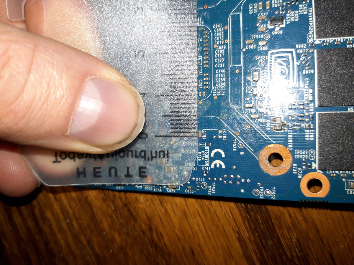

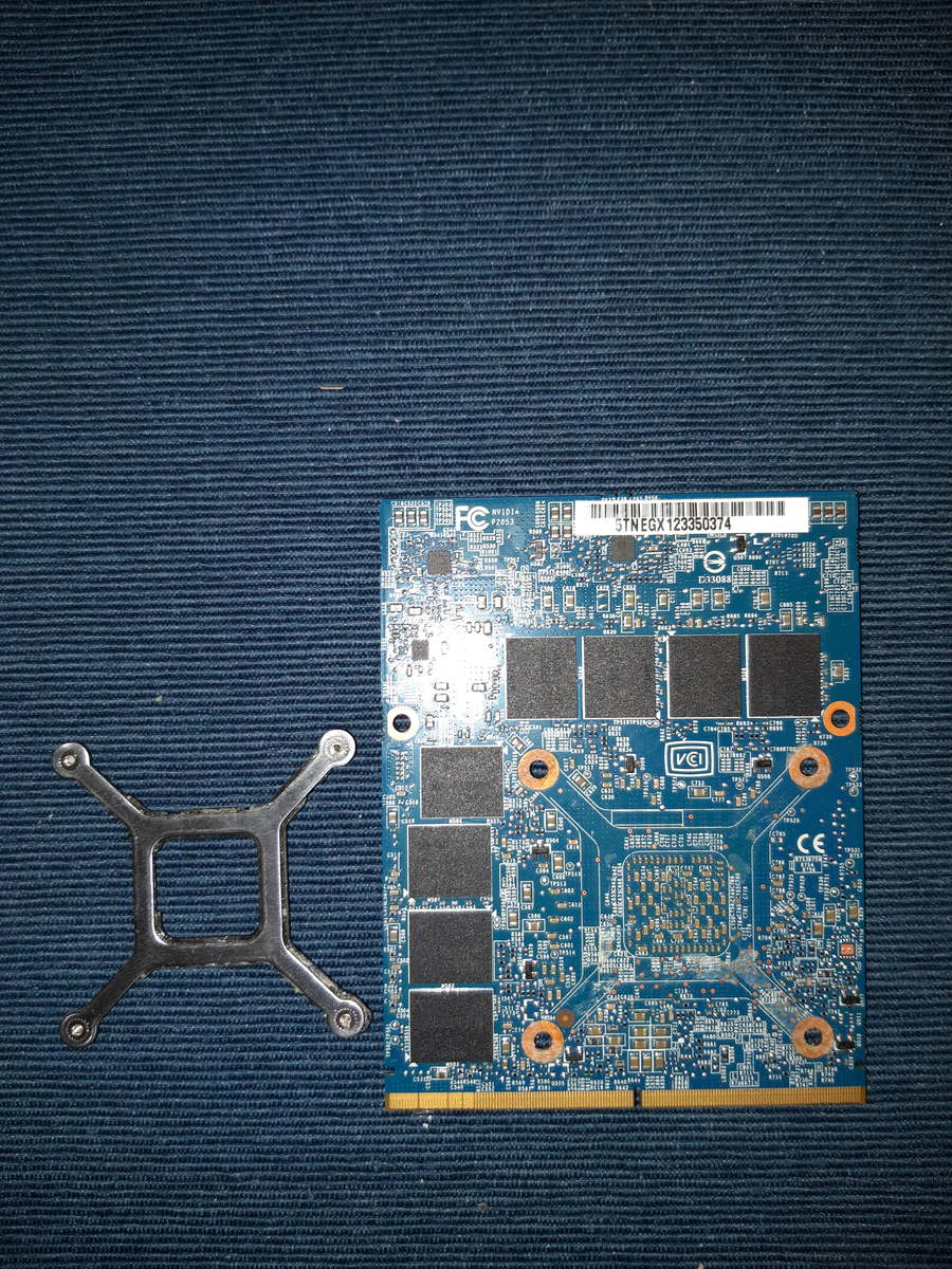

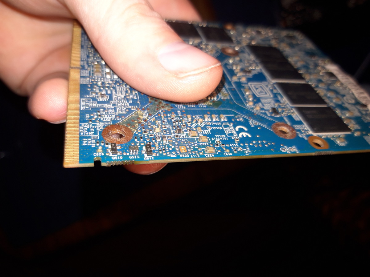

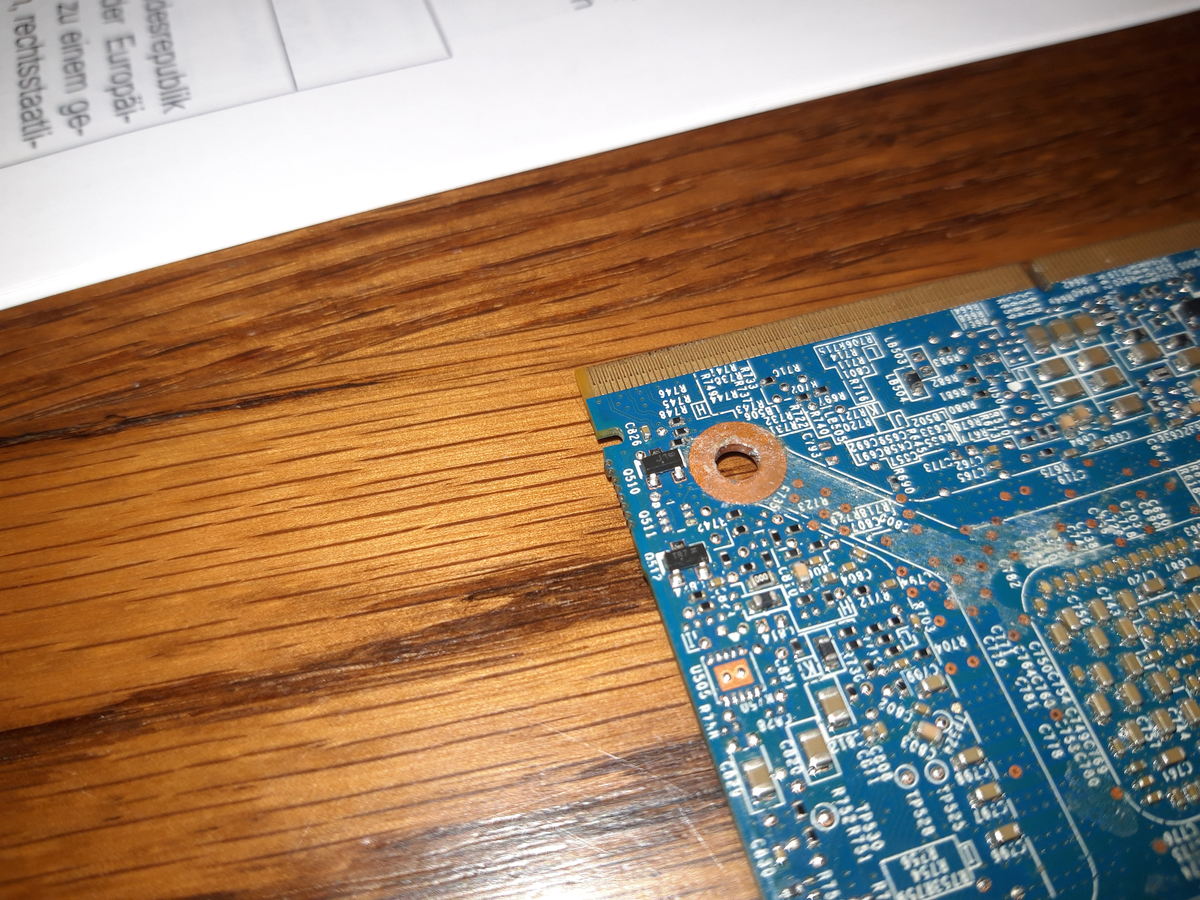

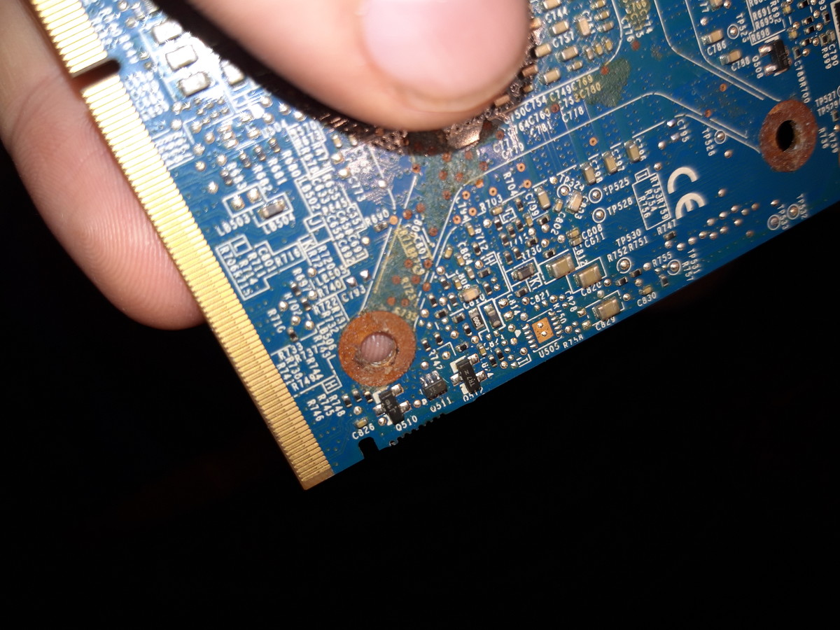

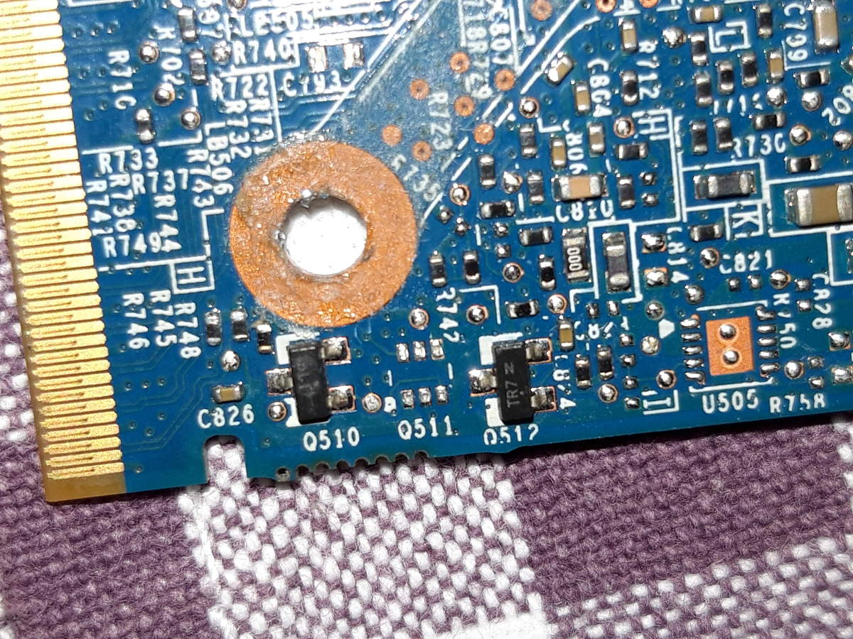

Hallo Freunde,
ich muss direkt sagen, dass ich neuling im verlöten von mini SMD
bin. Ich habe mir eine MXM Grafikkarte gekauft um mein System etwas
aufzuwerten. Auf der Rückseite der Grafikkarte befindet/befand sich ein
X-Bracket um die Karte auf die Hauptplatine verschrauben zu können.
Da ich ein anderes X-Bracket benötige, musste das alte von der Karte
gelöst werden.
Leider war der Adhesive Kleber so start, dass ich hier und da mit einem
flachen Messer nachhelfen, und etwas gewalt anwenden musste. Dabei habe
ich versehentlich einen kleinen Baustein Kondensator oder so, ( bitte
korrigiert mich ) gestriffen und der ist mir abgeflogen. Dummerweise ist
der mir auch verloren gegangen.
Ich hab bei eBay einige Angebote gefunden, zwischen 3€ und 10€. Die
haben alle natürlich unterschiede.
Ich will mich da selbst rantrauen und brauche ein bisschen hilfe beim
aussuchen von Geräten und dem kleinen Ersatzteil.
Ich weiss zB dass es auch möglich ist mit einem kleinen SMD Heißluftfön
zu erhitzen und den Baustein mit Lötzinn draufzulegen, aber ich las mir
gerne von euch was empfehlen.
Als Anhang ein paar Bilder um es zu verdeutlichen.
Mit besten Grüßen

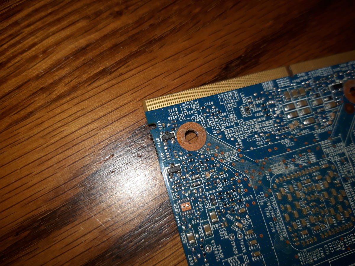

Hoffentlich hast du nicht noch mehr geschädigt.
Das Bild ist etwas verwackelt, insofern kann man nicht erkennen, ob du
nur den Kondensator oder auch die Pads selbst abgerissen hast. Wenn es
nur der Kondensator war, dann sollte sich ein neuer einlöten lassen. Ein
guter Lötkolben (temperaturgeregelt) tut's. Wenn du sowas nicht selbst
hast, such dir jemanden, der einen hat.
Falls der Kondensator etwas anderes als ein Abblockkondensator war, hast
du schlechte Karten, seinen genauen Wert zu ermitteln. Sieht aber von
der Regelmäßigkeit aus, als wäre das die Fortsetzung der Reihe darunter.
Eigentlich müsste man von denen noch einen auslöten und ausmessen, aber
auslöten ist schwieriger als einlöten. Ich würde auf Verdacht irgendwas
suchen. Vielleicht kannst du ja nochmal die genauen Abmessungen der
darunter liegenden Kondensatoren schreiben, kann man im Foto schlecht
einschätzen.
von Michael K. (Gast)
C795 wird wohl ein Kondensator sein ...
Bevor Du noch mehr Schaden anrichtest, einfach einschalten,
ausprobieren.
Abblockkondensator ist auf Digitalschaltungen die wahrscheinlichste
Variante und davon düfte es massig viele in dem Pfad geben.
Das wäre aussergewöhnliches Pech das Du bei der Menge gerade einen
erwischt hast der nicht parallel mit ein dutzend anderen seinen Dienst
verrichtet.
Sollte das Ding nicht funktionieren bzw. sporadische Ausfälle haben
kannst Du immer noch Dein Glück mit einem geratenen Kondensatorwert
probieren.

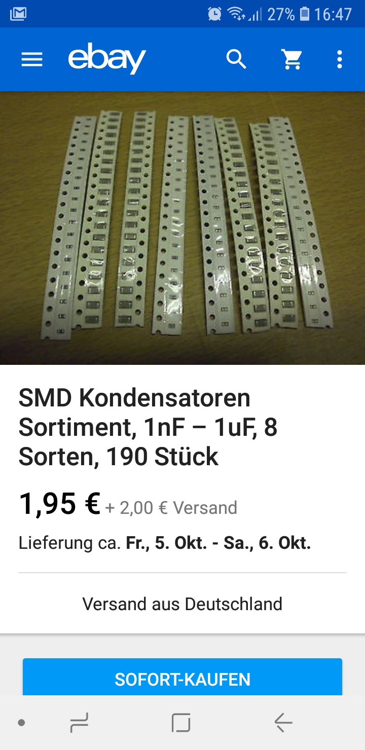

von Rmn P. (Gast)

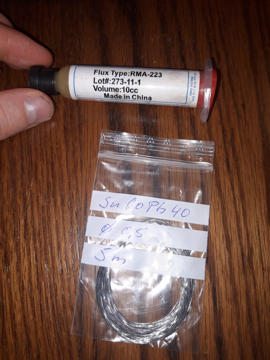

Hi also ich hab mir mal bei eBay schonmal einige Sachen zum verlöten
bestellt. Hab außerdem eine Entlöt und Lötkolbenstation für 81,99€
gefunden die ich mir wahrscheinlich bestellen werde.
Ich hab mal ein Lineal dran gehalten. Es ist die selbe Größe wie die
Kondensatoren darunter.
Gibt es da viele Kondensatoren der gleichen Größe mit unterschiedlichen
Werten?
Was genau ist die aufgabe eines Abblockkondensators?
Da ich auch noch ein iPhone SE mit Logicboardschaden hier liegen habe
und so ein Kram mehr oder weniger ein Hobby von mir ist, bzw. Ich Spass
dran habe kauf ich mir die Sachen für ein Paar Kröten. ))
Ich weiss nicht, bist du der Meinung dass dieser fehlende Kondensator
nicht Probleme machen könnte? Bzw. Größere Probleme verursachen könnte?
Ein paar Bilder hab ich hochgeladen.
Fluxmittel und Lötzinn hab ich schon bestellt.
Die Kondensatoren nehme ich wahrscheinlich auch.
von Simon H. (simi)
> Werten?
Ja.
Einfach und unvollständig erklärt: Der verhindert, dass bei
Schaltvorgängen, in denen sehr kurzfristig sehr hohe Ströme fliessen
können, die Spannung in die Knie geht. So quasi ein Pufferspeicher für
elektrische Ladung in der Nähe des Verbrauchers.
Ich würde, wie oben schon vorgeschlagen, einfach mal versuchen, ob das
Ding auch ohne diesen Kondi läuft. Die Chancen stehen m.E. nicht so
schlecht. Ich denke, es ist ein Abblockkondensator. Und einige davon
nennt man dann (inoffiziell) Angstkondensatoren. Lieber einer zuviel als
einer zuwenig.
Nur dafür?  Wenn du die sonst nicht gebrauchen kannst, würde ich das
nicht machen.
Müsste 0603 (zöllig) sein, die wären 1,6 mm lang.
… und die gleiche fortlaufende Nummerierung. Sehr wahrscheinlich also
wirklich der gleiche Wert.
> Werten?
Ja, natürlich. Ich würde mal auf 10 µF tippen, aus dem Bauch raus, zum
Beispiel:
https://www.reichelt.de/smd-vielschichtkondensator-g0603-10-f-6-3v-x5r-g0603-10-6-p89728.html?&trstct=pol_1
Kondensator: Entkoppelkondensator
OK, wenn du's noch für mehr benutzen kannst.
Natürlich könnte er das, aber sehr wahrscheinlich ist es nun auch
wieder nicht, wenn da einer von einem Dutzend fehlt.

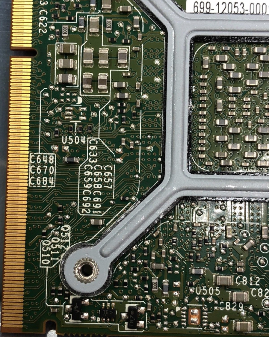

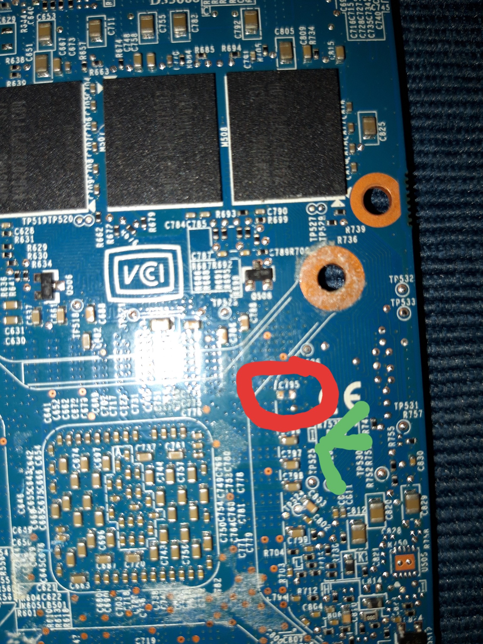

von Rmn P. (Gast)
Hat nicht funktioniert.

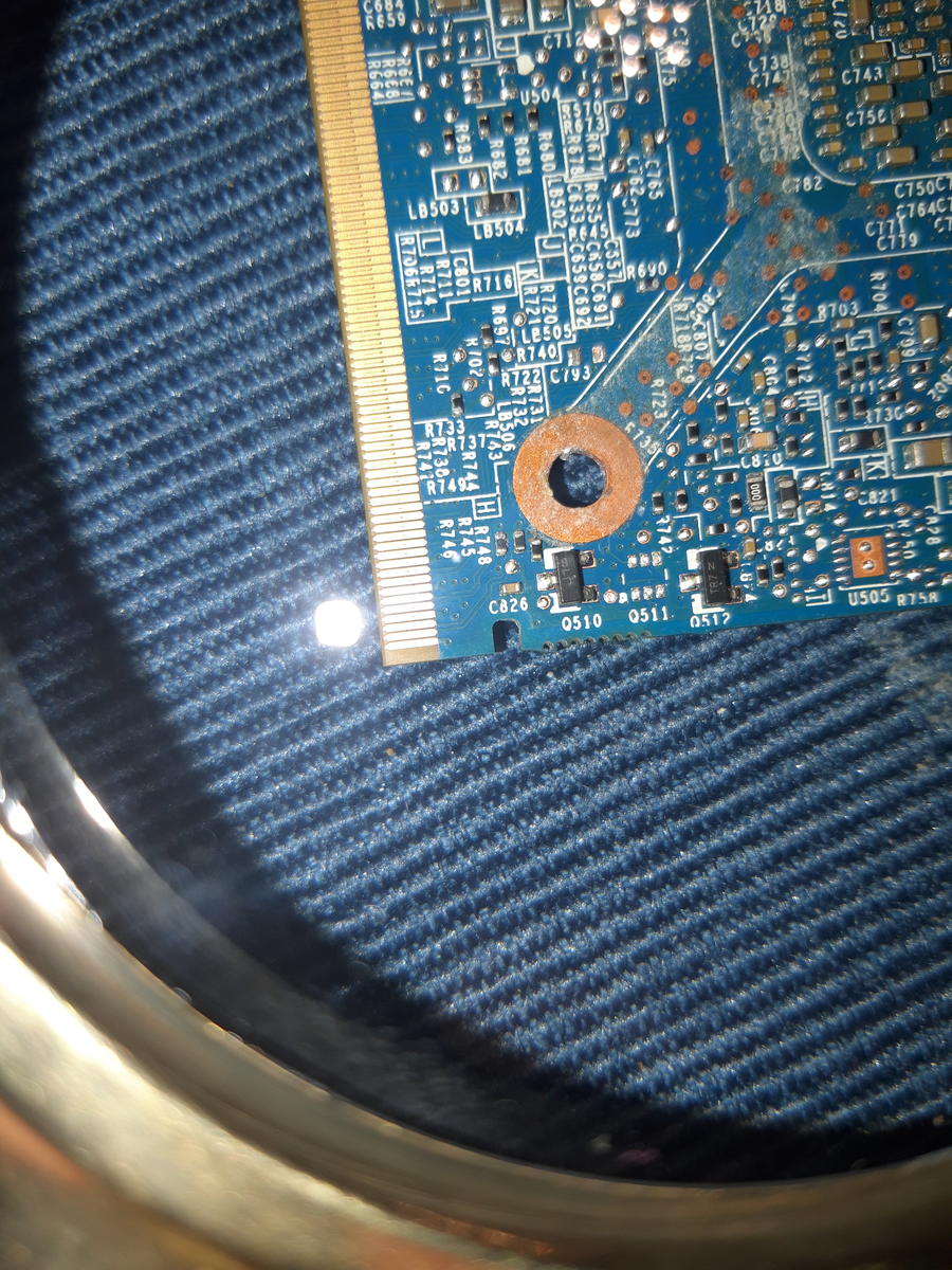

Ichhab noch ein Bild hochgeladen.

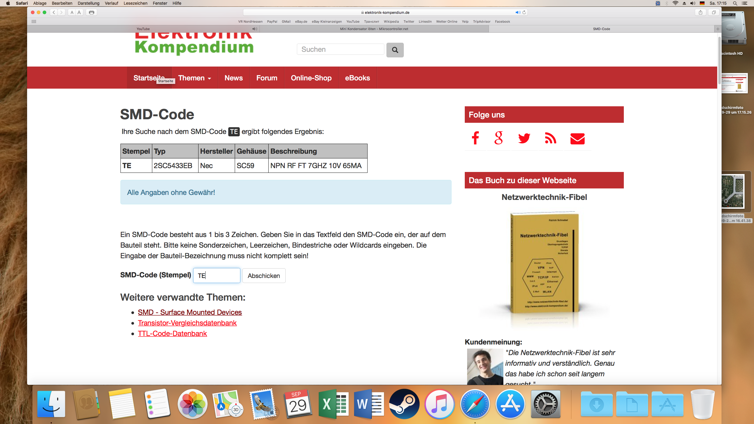

Bin mir nicht sicher, ob ich bei 0511 auch was kaputt gemacht habe. Wie
seht ihr das?
Bei C795 sieht man zB das etwas "abgerissen" ist. 0511 finde ich ist zu
sauber.
von René F. (Gast)
511 ist ein gravierender Schaden als der Stützkondensator
von Rmn P. (Gast)
Ich muss mal im Internet suchen nach einem Bild der Grafikkarte ob da
überhaupt was war oder ob das nur offene Lötstellen sind.

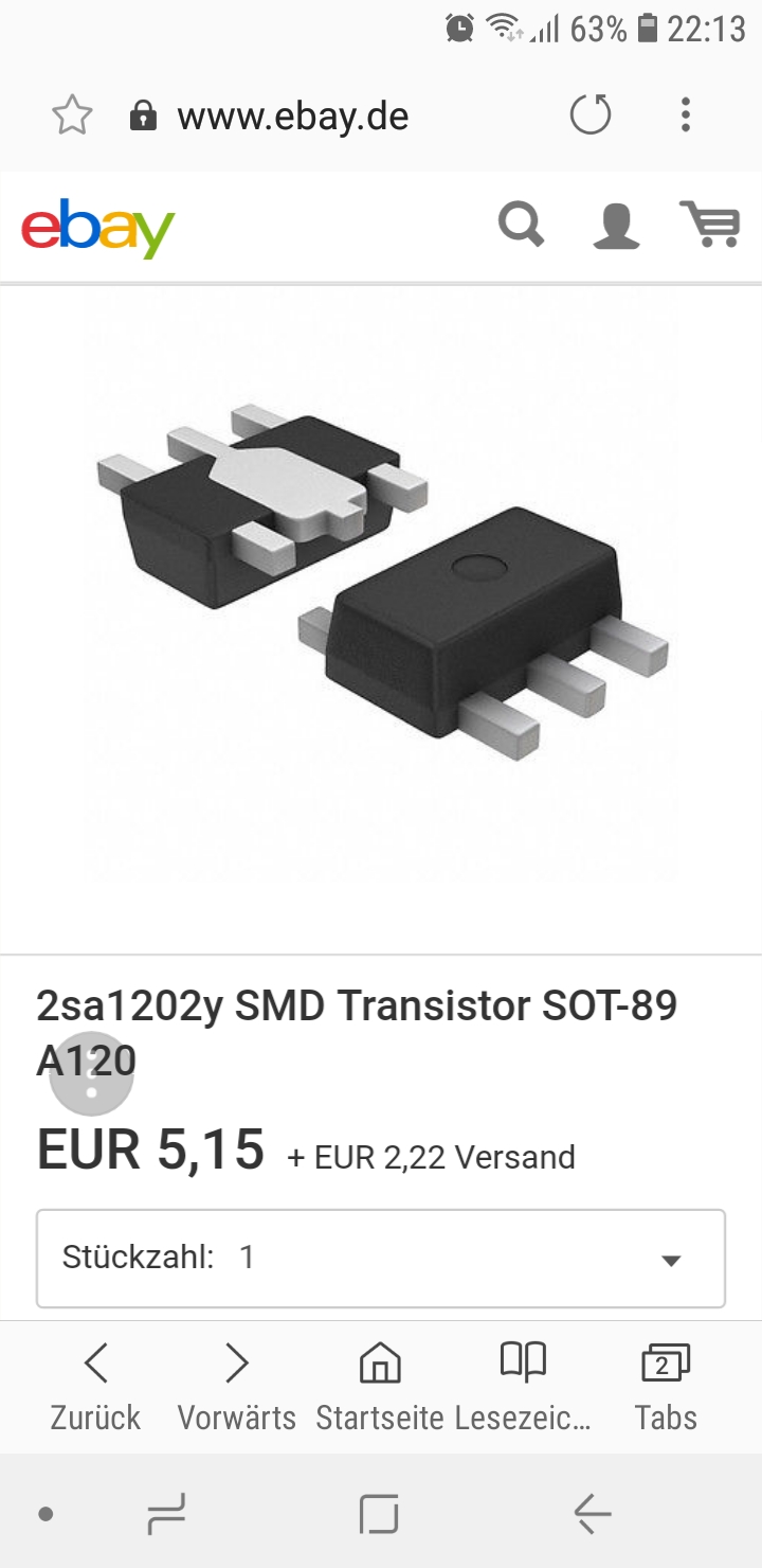

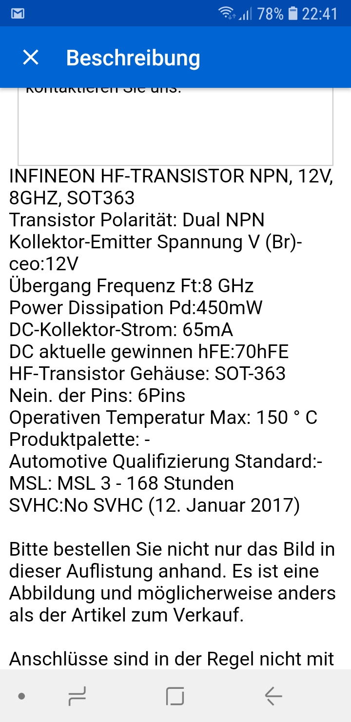

von Markus M. (adrock)
Das ist Q511, es war wohl ein Transistor (bzw. MosFET).
Die Pads sehen nicht so glatt aus, als ob dort nichts aufgelötet war.
Das wird nun extrem schwer sein den passenden Typ zu ermitteln. Du
benötigst den Schaltplan oder eine baugleiche Karte bzw. ein sehr gutes
Foto davon (und Glück das die Aufschrift zu entziffern ist).

von Rmn P. (Gast)
Naja so schwer nicht, bei eBay bietet einer eine Grafikkarte vom selben
Modell an. Hab dem einfach das Bild geschickt und nachgefragt. Heißt
jetzt abwarten. ))
Ich freu mich schon aufs löten. =D
Leider erst nächste Woche.
von Rmn P. (Gast)
Versuch macht klug. Was könnte es denn noch sein, ausser ein
Abblockkondensator?
Ich wollte sowas wie gesagt doeieso schon mal probieren. Ob ich die
Geräte wieder gebrauchen werde, weiß ich jetzt noch nicht.
Außer diesen beiden Sachen habe ich nichts weiter beschädigt denke ich.

Laß es! Du wirst das Teil nicht zum Laufen bekommen - es fehlen zu viele
Voraussetzungen.
Nimm lieber das Angebot wahr und kaufe die Grafikkarte.
Wenn Du natürlich frustresistent bist, viel Zeit und Freude am Geld
ausgeben hast, dann kauf Dir die Lötstation und einen Sack SMD
Bauelemente und löte nach Herzenslust auf der Platine herum. Es wird
aber sehr wahrscheinlich eine Lötübung bleiben.

Ich sehe gerade dass C793 auch fehlt.
=D
Nimm für die Kondensatoren einfach überall 1µF oder 10µF, oder lasse sie
weg, das passt schon.
Q511 ist ein viel größeres Problem, der wird dort nicht zum Spaß gewesen
sein.

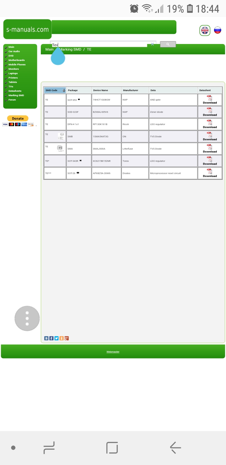

Wenn Dir der Ebay-Typ den Code (korrekt!) mitteilt und Du Glück hast
findest Du den SMD-Code sogar in irgendeinem Code-Book. Mangels Platz
auf den SMD-Bauelementen verwendet nämlich jeder Hersteller eine eigene,
willkürliche, Buchstaben/Zahlenkombi, die NICHT der eigentlichen
Bauteilebezeichnung entspricht.
Aber bevor Du nicht exakt weißt welches Bauteil Q511 war, und woher Du
passenden Ersatz bekommst, musst Du garnicht anfangen irgendwelches
Lötequipment zu bestellen.
Dann benötigst auf jeden Fall feines Lötzinn (z.B. 0,5mm oder 0,8mm), am
besten bleihaltig, und mit Flussmittel drin. Außerdem leistet ein
spearater Flussmittelstift gute Dienste. Ich finde den von Stannol ganz
brauchbar. Das Flussmittel ist flüssig (enthält Alkohol) und fast
rückstandsfrei.
Ohne Q511 wird die Karte wohl nicht funktionieren, selbst wenn Du die
Kondensatoren einlöten würdest.

Das ist einer der wenigen Transistoren die ich finden konnte, die von
der Form her passen eürden.

von Zeno (Gast)
Klar die Bauform passt, aber die ist beim Transistor eher ein sekundäres
Merkmal. Es gibt verschiedene Typen von Transistoren, die sich deutlich
in ihrer Funktion unterscheiden und deshalb eben nicht beliebig
austauschbar sind. Herauszufinden welcher Transistor das genau war, wird
schwierig werden, aber das haben ja auch schon andere geschrieben.
Du weist noch nicht einmal ob es überhaupt ein Transistor ist. Es könnte
auch so etwas http://www.mouser.com/ds/2/149/4N33M-192499.pdf sein. Die
gibt es eben auch in SMD. Man kan an Hand der Pinanzahl nicht sagen was
es für ein Bauteil ist. Was es genau für ein Bauteil ist kann sehr
wahrscheinlich nur der Hersteller der Graka sagen - villeicht fragst Du
dort mal an.

Anhand der Bezeichnung (Q...) würde ich schon auf einen Transistor bzw.
Doppeltransistor tippen. Der unbestückte IC rechts im Bild ist als U505
bezeichnet.
Ansosnten kann ich dir aber nur Zustimmen.
> bezeichnet.
Die FRage ist wie die wohl einen Optokoppler bezeichnen würden - Q, U
oder ganz anders. Ich weis es nicht. Solange man keine Unterlagen hat
kann man hier nur die Glaskugel befragen, was für die Reparatur aber
eher kontraproduktiv ist.
Nein, der abgerissene ist ein SC-70-6, die Bauform im Bild ein SOT-89.
Der Unterschied ist wie Trabant vs. Traktor.
von Zeno (Gast)
Das es eine SOT-89 Bauform ist habe ich schon begriffen. In dieser
Bauform gibt es aber diverse IC's, den von mir als Beispiel verlinkten
Optokoppler und eben auch Transistoren. Ein IC können wir sehr
wahrscheinlich ausschließen, da selbige offensichtlich mit U...
bezeichnet werden.
Woher willst Du wissen das es ein SC-70-6 ist? Es gibt mehrere
Transistortypen die in dieser Bauform geliefert werden. Hast Du da die
Glaskugel bemüht oder kannst Du hellsehen?

Wäre das Bauteil nicht verschollen oder wir könnten Bilder einer
intakten Grafikkarte sehen könnten wir dir auch sagen was du genau
benötigst, so sitzen wir alle im Dunkeln...
von Rmn P. (Gast)
Es ist eine übliche MXM Grafikkarte.
Hab jetzt mehrere Leute angeschrieben und einer schaut nach.
Ich habe auch eine Karte des selben Typs gefunden, die an bei Q511 einen
Transistor hat der wie bei mir Q510 ist.
Wegschmeissen kannst du deine Tastatur. =D
Ich werde gleich mal ganz genau schauen ob da noch mehr Bausteine

Der hat nicht richtig geguckt, er hat abfotografiert und mir ein Foto
geschickt. Habs hochgeladen.
Da steht nicht <31 sondern TE> mit einem Doppelpunkt? darunter.
Siehe Bild.
Es ist nicht so, dass Dir niemand helfen möchte. Es ist nur Deine naive
Art, die fast die Vermutung aufkommen lässt, dass Du ein Troll bist.
Das wichtigste jetzt ist: Finde das Bauteil anhand der Bezeichnung. Es
gibt Code-Tabellen und zusammen mit den Gehäuseabmessungen / Anzahl der
Pins kann man das dann schon eingrenzen.
Es macht keinen Sinn, auf gut Glück irgendein "passendes" Teil in der
richtigen Größe einzulöten, im Zweifelsfall kann dann an der Graka oder
sogar am Laptop noch mehr kaputt gehen.
Wenn Du meinst den passenden Typ gefunden zu haben, lädst Du Dir das
Datenblatt herunter und schaust dort unter "Marking", wie die Bauteile
beschriftet sind und ob es mit Deinem übereinstimmen kann.
Höchstwahrscheinlich ist es ein (dual) P-oder N-Channel Mosfet. Aber
auch dort gibt es eine große Typenvielfalt mit unterschiedlichen
Pinbelegeungen. Daher muss es schon der richtige sein.
Von der Schaltung her sieht es so aus, als ob an Pin 1 und Pin 4 jeweils
eine Spannung anliegt (entweder Masse oder +). Also wird das schonmal
nicht das GATE des Mosfets sein.

Ich habe auf der Seite TE> eingegeben und das Ergebnis bekommen. Könnte
das Stimmen?
Nein, ich denke nicht.
Schau Dir mal das Layout (Platine) an, wie das IC dort verschaltet ist:
So wie ich es sehe, sind die Pins 1 und 4 verbunden, und zwar mit einer
dicken Leiterbahn -> Sehr wahrscheinlich Masse oder +.
Die Pins 2, 3, 5 und 6 sind mit dünnen Leiterbahnen irgendwo mit
verbunden.
Zu 2SC5433EB finde ich nur ein Datenblatt mit einem IC welches drei Pins
hat. Ein RF-Transistor an dieser Stelle der Schaltung halte ich auch für
unwahrscheinlich. Wie bist Du denn auf das Bauteil auf eBay gekommen?
Wonach hast Du gesucht? RF-Transistor?
Das was wir als ">" gesehen haben, scheint übrigens ein "V" zu sein,
wenn man sich die anderen Bezeichnungen anschaut.
Somit ist der eigentliche Code also "TEV", wobei es durchaus sein kann,
das "V" oder "EV" für einen Subtyp oder auch nur für die Charge stehen.
Und der Code ist nicht eindeutig. D.h. es kann durchaus noch weitere
Hersteller geben, die ein Bauteil mit einem "T" markieren.

Danke erstmal für eine vernünftige Antwort.
Ich habe NPN RF FT 7GHZ 10V 65MA bei eBay eingegeben.
Der gefundene Baustein bei eBay ist 8GHZ und 12V.

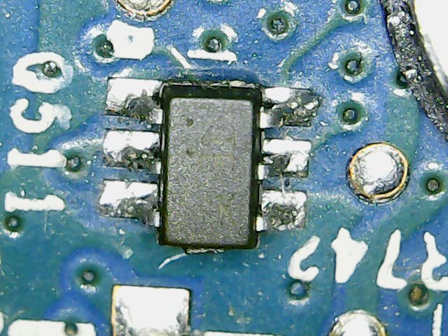

Hab mal ein Foto gemacht und versucht die Leiterbahnen dabei sichtbar zu
machen.
Versuch mal zu Zoomen.
Das erste Bild war nicht so gut. Hab noch 2 hochgeladen.
Zu TEV findet sich nichts in der SMD Code Tabelle.
Ich denke TE> ist schon richtig.

von Rmn P. (Gast)
Hab mal mit ner Lupe vergrößert, so sollten die Bahnensichtbar sein.
Warum hälst du es für unwahrscheinlich?
Wenn da TEV stehen würde, würde ich dir recht geben. Da steht aber TE>.
von Rmn P. (Gast)
Auch hier, bei eingabe von TE> folgende Ergebnisse.
Bei Eingabe von TEV, keine Ergebnisse.
von Rmn P. (Gast)
Die gefundenen in den Codebüchern haben alle weniger als 6 Pins.
Ich hab an einige Anbieter bei eBay geschrieben. Mal sehen ob die mehr
wissen.
von Theor (Gast)
Nun, da dort nicht "TEV" steht, ist es eher nicht nicht "TEV".
Daneben ist ein Marking aus drei Zeichen und da ist der dritte Buchstabe
auch nicht gedreht; es existiert aber ein weiteres, quergestelltes
Zeichen bei dem selben Bauteil.
Weiter sind Sonderzeichen eher unüblich, wenn sie auch auftreten. Und
das '>' ist mir noch nie begegnet.
Hingegen sind Markierungen aus zwei Zeichen recht häufig.
Viertens, deutet die Unregelmäßigkeit der Abstände zwischen den Zeichen
der einen Richtung zu dem quergestellten Zeichen darauf hin, dass diese
Gruppen nicht zu einer Bezeichnung zu vereinigen sind. Normal ist, dass
alle Zeichen, die zu einem Marking gehören in regelmäßigen Abständen in
einer Zeile stehen.
Fünftens würde im anderen Fall der Datecode fehlen. Und ein '>' als
Datecode wäre ungewöhnlich.
Das sind alles keine "Beweise" aber plausible Herleitungen. Zumindest
würde ich mich nicht auf das '>' versteifen, sondern gegenprüfen ob es
nicht auch ein "TE" im passenden Gehäuse gibt.

von Rmn P. (Gast)
Bin auf dieser Seite fündig geworden, danke Theor.
http://www.dl7avf.info/charts/smdcode/ct.html#TOC
TE
        3  SOT-89    2SD1702TE  NE     Nec9411
        6  SC-95   µPA1913TE  NE     Nec0105
SOT-89   : http://www.dl7avf.info/charts/outlines/sot89-5.gif
SC-95    : http://www.dl7avf.info/charts/outlines/sc95.gif
Von den beiden ist es Am ehesten SC-95
von Theor (Gast)
> TE
Diese Annahme wird von dem Bild hier:
Beitrag "Re: Mini Kondensator löten"
widerlegt. Demnach ist es eher ein SOT-89 und präzise, weil 6
Anschlüsse, ein SOT-89-6.
Wenn man es richtig machen wollte, würde man mal die Abstände der Pads
messen, allerdings auf besser als 1/10 mm genau.
Ich weiss nicht genau, woher Jörg die Sicherheit nimmt, aber
erfahrungsgemäß liegt er richtig. Also suche nach SOT-89-6.
Im übrigen verlasse Dich nicht ohne Not auf einen einzigen Treffer bei
sowas. Suche immer mindestens eine weitere Bestätigung.
von flip (Gast)
Das gesuchte teil.ist NTJD4001NT1. Gehäuse und Marking stimmt überein
und die beiden Mosfet Sources 1 und 4 sind an die groudplene angebunden.
Kaufen kann man es, aber ich bin dir echt böse wenn du das einlöten
verkackst und ich hier 8 minuten das bauteil rausgesucht habe!
Hab den mal im Netz gesucht und würde den ausschliessen, da er nur eine
max. Betriebstemperatur von 85° hat, MXM Grafikkarten aber bei Vollast
schon mal 90° erreichen. Die Chips die ich oben genannt habe, haben eine
max. Temperatur von 150°.

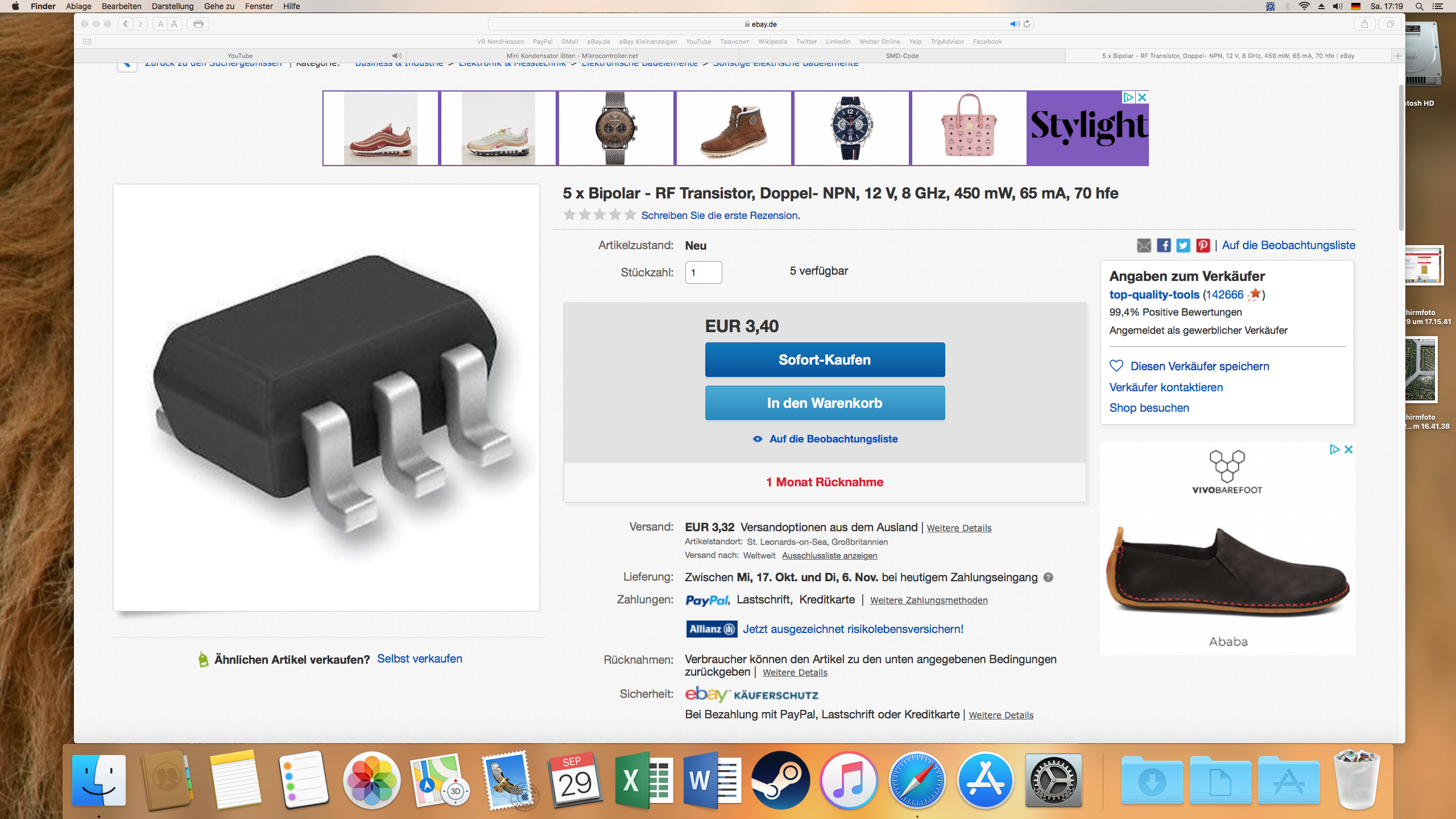

von Rmn P. (Gast)
https://www.ebay.de/itm/PT4115-Step-Down-LED-Treiber-Driver-SOT89-6-30V-1-2A-10-Stuck/172294330708?hash=item281d8ad954:g:fUEAAOSwnQhXouBt
SOT-89-6 ist es denke ich nicht da der mittlere PIN dicker ist.
Auf dem verlinkten Beitrag von mir geht es um den Chip in der mit " TE>
Supi, ich hatte auch 'ne Viertelstunde ohne Erfolg gesucht.
Ist echt Glückssache, ob man die "richtige" Code-Sammlung erwischt.
Der stimmt auf jeden Fall, im Datenblatt unter "Marking" sind auch die
beiden Dots erwähnt. Auch vom layout her logisch.
Da bin ich mal gespannt ob der TO jetzt das Löten hinbekommt...
AN DEN TO:
VERDAMMT NOCH MAL, JETZT HÖR AUF, UNSINNIGE BAUTEILE RAUSZUSUCHEN.
Hier haben sich jetzt echt viele Leute Mühe gegeben Dir zu helfen so gut
es ging.
FLIP HAT DAS RICHTIGE GEFUNDEN:
NTJD4001NT1
Dieses Bauteil gibt es bei Mouser und Digikey, die aber
Mindestbestelltwert bzw. relativ hohe Versandkosten haben.
Ich empfehle Dir daher es bei ARROW zu bestellen, dort gibt es KEINE
Versandkosten und die Lieferung dauert auch nur 2-3 Tage (obwohl aus
USA):
https://www.arrow.de/products/search?cat=&q=NTJD4001NT1&r=true
Jetzt bestelle das Teil dreimal (damit Du mehrere Versuche hast) und
löte es vernünftig ein bitte. Auch dazu hast Du ja schon Tipps zum
brauchbaren Material bekommen. Bestelle Dir gutes Lötzinn und zusätzlich
einen Flussmittelstift.

von Theor (Gast)
Oops. Ja. Da ist mir ein Fehler unterlaufen. Natürlich ist es nicht
SOT-89. Sorry.
von Flip B. (frickelfreak)
Ist halt wesentlich massiver.
von Rmn P. (Gast)
Was ist wesentlich massiver?
von flip (Gast)
sot-89
von Rmn P. (Gast)
Der paßt garnicht von der Form.

Ich hab mir mal Videos angesehen und denke dass ich es mit Heißluft
auflöten werde. Habe Flut und 0.5mm Lötzinn bestellt.

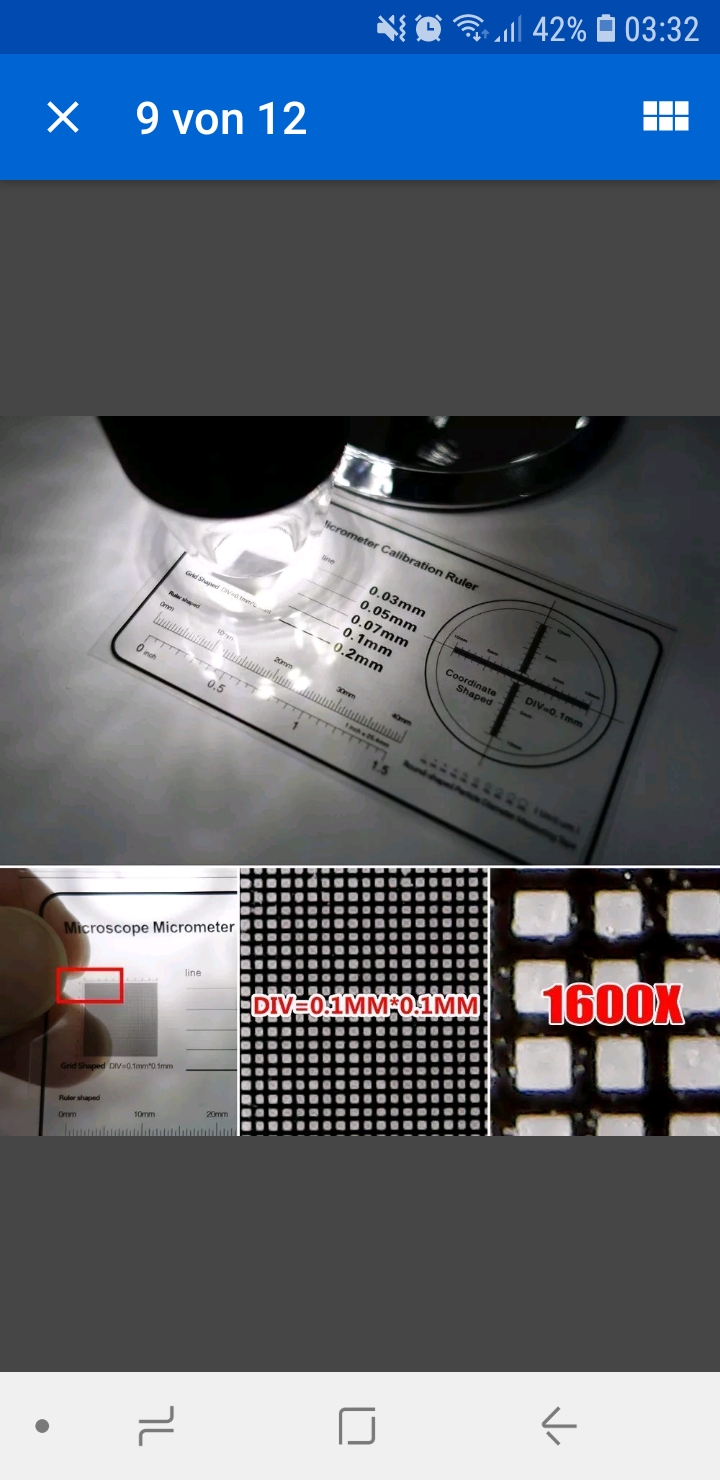

Ach ich hab mir noch zur Sicherheit ein Vergrößerungsmikroskop für
19,99€ mit 2MP Kamera gegönnt, damit ja nix schief geht und für die
wenigen die der Meinung sind dass ich mir besser eine "neue" Karte
besorgen soll.
von flip (Gast)
übung ist vermutlich wichtiger als viel equipment.
sot-363 ist doch fast noch lego-duplo, ein mikroskop steht da mehr im
weg rum als dass es hilft
von Rmn P. (Gast)

Noch mal ne Frage. Warum ausgerechnet NTJD4001NT1G ?
Ich hab da viele gefunden die SOT-363 sind?
Einfach versuchen zu erklären, vielleicht verstehe ich es ja. ))
von René F. (Gast)
Weil diverse Punkte zutreffen:
-> SMD Marking
-> Package
-> Pinout (siehe PCB-Layout)
Es kann durchaus andere Typen geben welche passen würden.
von flip (Gast)
:facepalm:
von Rmn P. (Gast)
Okay, die sind ja jetzt schon bestellt und eine Versandbestätigung habe
ich auch. Wenn es nicht funktioniert, kann ich ja andere versuchen.
von flip (Gast)
NTJD4001NT1G ist definitiv der richtige baustein. SOT-363 bezeichnet
seine gehäusebauform. Nur weil es in dieser bauform andere gibt, heißt
das lange nicht, dass die für dich interessant wären. Wie gesagt, löte
das erstmal zusammen und übe vorher, damit du dir nicht die ganze
platine versaust.
von Rmn P. (Gast)
Alles klar. Ich warte jetzt auf die Sachen.
Der NTJD4001NT1G ist die exakt korrekte Schnittmenge aus:
- Passendem Gehäuse (SOT-363)
- Der passenden Funktion im Kontext des Schaltungsteils (Dual Mosfet,
wie vermutet)
- Die Pins passen zu der Platine (Pin 1 und 4 an Masse)
- Das Marking stimmt ebenso (TE, letzter Buchstabe (">" bzw. "V") ist
ein Date-Code)

von Zeno (Gast)
> besorgen soll.
Ist für den beabsichtigten Zweck aus mehreren Gründen so gut wie
unbrauchbar. Für so etwas braucht man ein Stereomikroskop mit möglichst
großem Arbeitsabstand.
von Rmn P. (Gast)
Ist eher ein Endoskop was festgeschraubt ist.
Muss nicht immer teuer sein.
Welche Kondensatoren soll ich denn nehmen?
von Zeno (Gast)
Ist trotzdem nicht dafür geeignet. Du bist halt völlig
beratungsresistent. Dann mußt es halt auf die "harte Tour" selber
lernen, das dieses Teil für diesen Zweck ungeeignet ist.
Nimm irgend einen - ist eh egal.
von Rmn P. (Gast)
Okay werde ich machen.
Naja das Bild sagt doch einiges aus.
Das Endoskop hat nen USB Anschluss und ist an den PC/Mac anschliessbar.
Ich kann somit aufnahmen machen, nach belieben vergrößern.
Und das alles für unschlagbare 19,99€. ))
Ich werde mal berichten wie das Teil so ist und ob es wirklich was taugt
oder nicht.
Hast du so etwas schon mal benutzt oder wieso kannst du mit Sicherheit
sagen dass es vollkommen nutzlos ist. Komm mir nicht mit Erfahrung. =D
von Zeno (Gast)
Eigene Erfahrung! Allerdingsmit einem Unterschied: ich hatte so ein
schon da aber für einen anderen Zweck, wo es durchaus brauchbar ist. Für
SMD zum LÖten völlig ungeeignet, nach dem Löten zum Beurteilen des
Ergebnisses eingeschränkt brauchbar. Ich habe mir dann ein
Steromikroskop gekauft und das habe ich nicht getan weil ich grad mal
etwas Geld übrig hatte (so ein Teil ist nicht ganz billig).
von Rmn P. (Gast)
Für SMD zum LÖten völlig ungeeignet, nach dem Löten zum Beurteilen des
Versteh ich nicht, der Satzbau ist nicht verständlich. Was meinst du?
Ich hab gesehen  dass dieses Steroskop teuer ist, deswegen hab ich es
mir auch nicht geholt. ))
Rmn P. schrieb:
> Versteh ich nicht
Dass man damit nicht beim Löten sinnvoll hantieren kann, es aber
einigermaßen dafür taugt, um nach der Lötung die Lötstelle zu
inspizieren.

Ich hab noch diesen transistor gefunden.
von flip (Gast)
ja, nimm den. Aber nach dem auspacken kann man den nur 168h löten.
Danach explodiert er eventuell.
von Rmn (Gast)
Nervst du auch in anderen beiträgen?
Und du meinst ernsthaft, ein Transistor für mehrer GHz wäre irgendwie
sinnvoll?
von flip (Gast)
Informiere dich mal zum Moisture Sensitivity level, kurz MSL. wenn du
den transistor gekauft hast und auspackst, hast du 168h zeit ihn zu
verlöten. danach hat er evtl zu viel feuchte aufgenommen und kann
aufplatzen wie popcorn.

TO: Nein, der verlinkte Transistor ist Unsinn, genauso wie der andere
den Du schonmal rausgesucht hattest. An dieser Stelle macht ein
RF/HF-Transistor überhaupt keinen Sinn.
Ich weiß nicht warum Flip jetzt plötzlich meint, der von ihm
rausgesuchte Dual-FET wäre nicht richtig. Vlt. will er Dich nur
verunsichern.
Das IC stimmt von der Beschriftung, Gehäuse und Pinbelegung (soweit
nachvollziehbar), da gibt es nichts dran zu rütteln.
Mach weiter und präsentiere dann das Ergebnis (oder auch nicht). Wenn es
funktioniert hast Du ja allen hier ein Schnäppchen geschlagen, das
sollte ja Ansporn genug sein, das vernünftig und sorgfältig zu
machen.
Aber bitte mit Fotos.

Ich habe den anderen Transistor rausgesucht weil flip der meinung war
dass mir der gekaufte transistor alles wegschmort und der mit mehr ghz
die einzige alternative war.
Die einzige Alternative? Mouser wird wahrscheinlich deutlich über 1000
verschiedene Transistoren in dem Gehäuse haben. Ich wäre auch der
Meinung, dass der von Flop genannte passt. Die Chance ist jedenfalls um
Dimensionen größer als dass der von dir rausgesu hte passt, nur weil er
auf ebay gerade lieferbar war.
Hatten wir doch schon festgestellt das es völlig egal ist welcher
Transistor da eingesetzt wird. Das es da verschiendene Typen von
Transistoren gibt die auch funktional völlig unterschiedlich sind ist
doch dem TO völlig egal - Hauptsache SOT-89 und 6 Pins dran.

Außerdem ist mir aufgefallen dass auf den Transistor TE und ein K
verkehrt herum steht, nicht wie eigentlich TE >.
Vielleicht funktioniert  es deswegen nicht?
von Theor (Gast)
Rmn schrieb:
> Ich hab den Transistor jetzt drauf gelötet.
> Hat leider nicht funktioniert.
> War nicht so leicht weil der ziemlich klein ist.
> Die beiden Kondensatoren habe ich nicht geschafft draufzulöten. Auch
> nicht mit heisluftfön. Zum löten waren die zu klein und bei heißluft
> sind die immer weggeflogen.
> Werde es aber nochmal versuchen.
Ich rate Dir sehr davon ab, es nochmal mit Heissluft zu versuchen. Das
macht kein Mensch so, weil die Teile eben weg fliegen. Nimm den
Lötkolben.
Das beste ist, du verzinnst die beiden Lötstellen mit ganz wenig Zinn,
legst das Bauteil auf und hältst es mit einer Pinzette fest. Dann, -
während Du es festhältst, das ist wichtig -, erhitzt Du die Lötstelle
ein paar Sekunden, bis das Zinn flüssig geworden ist. Dann nimm den
Lötkolben weg. Der letzte Schritt dauert nur Sekunden, wenn er richtig
ausgeführt wird. Die Lötstelle muss nicht perfekt sein; das Bauteil muss
vorerst nur vom Lötzinn festgehalten werden.
Bei der zweiten Lötstelle am selben Bauteil brauchst Du es nicht mehr
festhalten.
Zum Schluss, kannst Du, mit der nun freien Hand, auf der ersten
Lötstelle noch etwas Lötzinn, während Du sie noch einmal erhitzt,
hinzugeben.
Das ist oben schon erwähnt worden. Das 'K' ist, wie das 'V', ein
sogenannter Datecode; auf Deutsch: ein Datumskode. Er gibt an wann ein
Bauteil gefertigt wurde. Zu unterschiedlichen Zeitpunkten gefertigte
Teile des selben Typs sind untereinander austauschbar.
Sofern Du, wie ich früher schon empfahl, zusätzlich kontrolliert hast,
ob es andere Bauteile mit SMD-Code "TE" in diesem Gehäuse gibt und dies
nicht der Fall ist bzw. andere Tabellen den selben Typ im selben Gehäuse
nennen, gibt es keinen Grund zu bezweifeln, das dies das richtige
Bauteil ist.

Es ist auch möglich dass ich nur schlechtes lötzinn habe und das flux
auch nicht gut ist.
von Theor (Gast)
Rmn schrieb:
> Danke für die Erklärung bezüglich V und K.
> Endlich was vernünftiges. =)
> Die 2 Kondensatoren sind schwierig für mich drauf zu löten da sie so
> klein sind.
Wichtig ist eine gute, spitze Metallpinzette. Der Rest ist Übungssache.
Nach den ersten hundert Teilen geht es dann schon ganz gut.
> Ich hab mich anfangs ziemlich schwer getan beim verlöten, habs die ganze
> zeit auf die selbe art und weise versucht. Dann hab ich die pins am chip
> selbst verzinnt während ich sie mit einer pinzwtte gehalten habe. Dann
> ging es besser.
Das ist eher sinnlos. Tut mir leid. Kondensatoren und ähnliche Bauteile
sind nämlich schon verzinnt. Ich will nicht insistieren, dass es so
nicht geht. Eher darauf aufmerksam machen, das es bewährte und
verbreitete Methoden gibt. Deine Methode ist aber extrem mühsam und
unnötig.
Viel wichtiger ist, die Lötstellen vorher zu verzinnen. Vor allem in
Deinem Fall, in dem Du Bauteile mechanisch abgerissen hast.
Wie oben schon jemand bemerkt hat, ist nicht ganz klar, ob Du nicht auch
die Kupferfolie von der Leiterplatte abgerissen hast.
Also verzinne die Lötstellen, lege das Bauteil auf und gib beim anlöten
etwas Lötzinn zu - hauptsächlich um den thermischen Kontakt zwischen
Lötspitze, Bauteil und Lötstelle zu verbessern.
> auch nicht gut ist.
Möglich ist das. Können wir aber nicht beurteilen. Gib doch mal die
Typen des Zinns und des Flussmittels an.

Also die Lötstellen habe ich verzinnt.
So wie ich es gesehen habe war nichts weiter beschädigt.
Ich werde es am besten morgen nochmal überprüfen. Das problem ist wie
gesagt die größe der bausteine.
Meine lötspitze ist sehr fein, wird aber leider nicht so heiss an der
spitze, eher schlechte qualität.
Hab mal flux und zinn fotografiert.

Habe mal mein Mikroskop benutzt um die Lötstellen zu zeigen.
Geht auch schöner glaube ich, oder?
von Christian B. (luckyfu)
Darum geht es nicht, es muss ordentlich verlötet sein. Das scheint dir
hier jedoch gelungen zu sein. Man kann allerdings nicht erkennen, ob das
Bauteil richtig herum ist.
Eine zu feine Lötspitze ist meiner Erfahrung nach eher hinderlich, eben
weil sie keine hohe Wärmekapazität hat. Aber andere schwören darauf, es
ist somit einfach eine Frage, womit man besser zurecht kommt. Das wird
man aber erst nach einigen hundert Bauteilen wirklich bemerken.
Ich finde es übrigens ebenfalls sehr sportlich, sich ohne nennenswerte
Erfahrung gleich ans lebende Herz zu wagen, aber vielleicht hast du ja
Glück.
Das Problem dann ist nur: Du meinst dann, es ist immer kein Problem und
beim nächsten mal hast du dann vielleicht kein Glück, weil ein Pad mit
abgerissen ist und es auf wirkliches Können ankommt. Das haben dir aber
viele in dem Thread schon zu verstehen gegeben, weshalb ich das hier
nicht weiter ausführen will.
von Zeno (Gast)
Jetzt weist Du warum hier die meisten von der Lötstation abgeraten
haben. Der Lötkolben ist nicht in der Lage die abfließende Wärme beim
Löten nachzuliefern. Das hat weniger mit der "feinen" Spitze und auch
nicht unbedingt mit der Leistung des Kolbens zu tun, sondern es liegt an
der Konstuktion des Lötkolbens. Wieviel Leistung hat den der Lötkolben
wirklich? 800W wie auf dem Foto geschrieben kann ich mir fast nicht
vorstellen.
Ach ja die Lötkolbenspitze sollte nicht zu fein sein und möglichst eine
Meiselform haben. Da bei einer größeren Spitze natürlich die Gefahr
besteht, das man zuviel verlötet, braucht man auch noch Entlötlitze.
Geht sicher schöner, ist aber für den Anfang völlig akzeptabel.
von Wühlhase (Gast)
Seh ich an deiner Transistorlötstelle zwischen den Pads 4 und 5 eine
Brücke? Oder was ist dieser dünne Faden dazwischen...
Beitrag #5580645 wurde von einem Moderator gelöscht.
