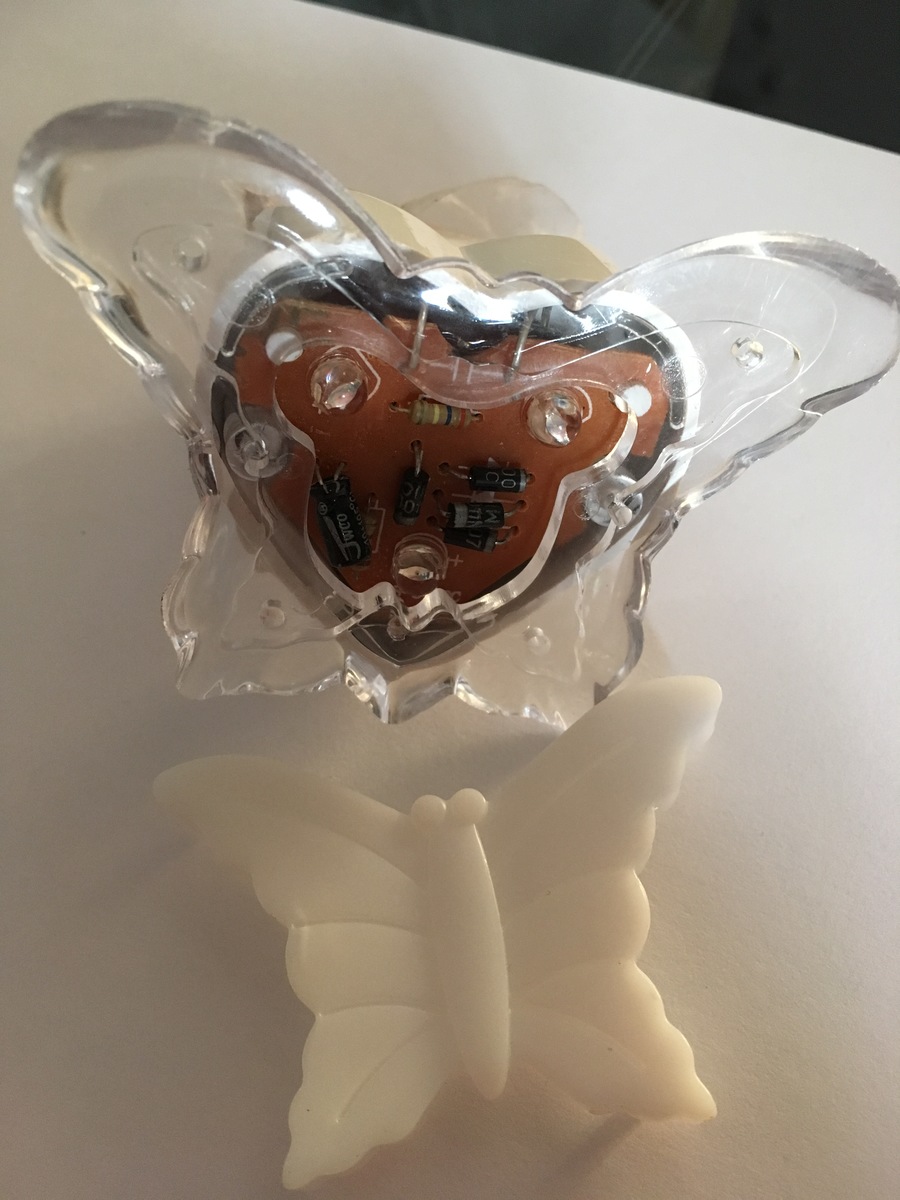

Meine Frau hat etwas für das Zimmer unserer Tochter gekauft was ich so
noch nicht gesehen habe.
Es handelt sich um ein „wunderschönes“Nachtlicht in Schmetterlingsform.
Bei Amazon zu haben für knapp unter 10€.
Die highlights:
Vergilbt
Entspricht weltweit nicht einer Norm

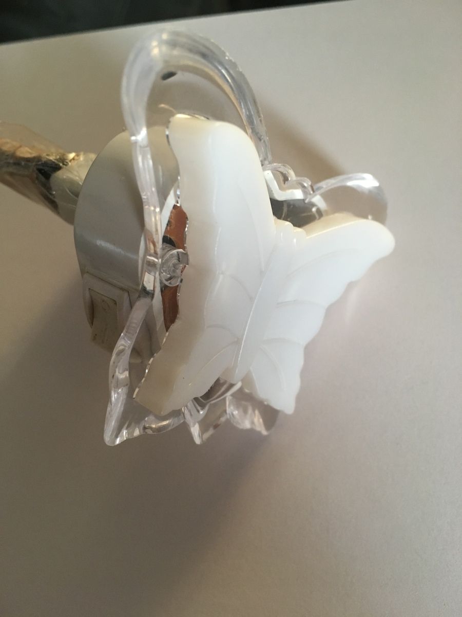

Die Abdeckung kann mit den Fingern abgezogen werden um sich ordentlich
einen zu fangen.
Mal ganz ehrlich.
Das Ding ist gefährlich.
Ich bin echt sauer das man so etwas für einen „sehr guten Preis“ über
Amazon kaufen kann.
Der Verkäufer garantiert mir die Konformität die ich aber stark
anzweifel.
Als Gründe schmeiße ich mal in den Raum:
Keine deutsche Bedienungsanleitung.
Offensichtlich nicht ROHS
Und nebenbei lebensgefährlich.
Was würdet ihr mit so einem Produkt machen?
Besten Dank

Hier stimme ich zu - das ist potentiell unsicher, da unzureichend gegen
Berührung durch Laien geschützt, und somit nicht zur Inverkehrbringung
in der EU zulässig. Die Sprache auf der Packungsrückseite liefert jedoch
bereits ein starkes Indiz, dass dieses Produkt niemals zum Vertrieb in
der EU vorgesehen war => melde das Produkt und den Händler dem Zoll, und
liefere auch deine Konversation mit dem Händler mit, in welcher er dir
die Konformität zusichert.

Den Schmetterling würde ich festkleben, damit die Tochter ihn nicht mehr
abziehen kann. Dadurch entfällt mittelfristig erst einmal die
Entsorgung. Trotzdem würde ich dieses Produkt zusätzlich mal bei
Gelegenheit einer Aufsichtsperson melden, weil andere Kunden das Problem
evtl. laxer sehen und nicht ans Festkleben und Melden denken, oder die
Fehlerhaftigkeit des Produkts gar nicht merken.

ROHS weil keine Bezeichnung auf der Platine vorhanden ist
