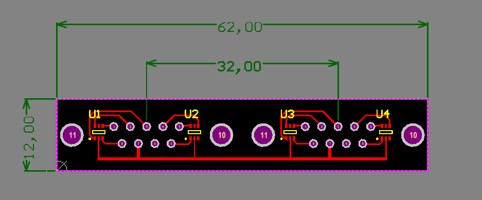

Ich suche jemanden, der mit ein Layout für eine simple Platine erstellt.
Die einlagige Platine soll Bohrungen für 2 9-polige SubD-Männchen haben
(RM 2,5 mm) und insgesamt 4 SMD-Bauteile aufnehmen (ESDA5V3SC6).

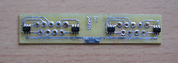

Die Platine soll so aussehen wie auf dem Foto und dient als
Überspannungsschutz für die Joystick-Buchsen des Commodore 64.
Ich wollte die Platinen dann in China fertigen lassen (habe ich schon
mal
mit C64-Netzteilplatinen gemacht, für diese hatte aber jemand die
benötigten Gerber-Dateien erstellt).

Der Abstand zwischen den "langen" Reihen (also den 5 Pins) beträgt 32
mm,
zwischen den kurzen Reihen 23,5 mm. Abstand der Pins 2,5 mm.
Alles per Meßschieber ermittelt.
> Was soll das Masse-Pad mit der komischen Form unten?
Spielt keine Rolle, das braucht man nicht wirklich.
Die abgebildete Platine hat vor 10 Jahren ein User aus dem Lemon64-Forum
entwickelt, zu dem ich aber keinen Kontakt herstellen kann.

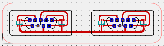

in Eagle sind alle Teile bzw. Gehäuse direkt verfügbar, sogar das
SOT23-6. Es Bedarf wirklich nur das Board von den Umrissen zu zeichnen,
die 2 Sub-D Stecker und die SOT23-6 Gehäuse auszuwählen und ein wenig
verbinden. Schaltplan muß man bei der einfachen Platine nicht zeichnen.
Versuchs mal - Eagle Freeware - reicht.

von Veit D. (devil-elec)
habe mir erlaubt das ESD Bauteil für Target zu erstellen. Zu finden auf
componiverse unter ESDAxxSC6 bzw.
https://componiverse.com/link/SZxepdhuGcGbaTEeu
Beim Sub-D Stecker sollte der TO eine fertige Standard RM 2,54
Lochrasterplatine drüberhalten ob das wirklich RM 2,5 oder nicht doch
2,54 oder gar noch etwas größer ist.
mm, zwischen den kurzen Reihen 23,5 mm. Abstand der Pins 2,5 mm.
Das Maß der Buchsen spielt keine Rolle, weil die 90 Grad abgewinkelt
sind,
also nicht auf der Platine sind.

von 60/40 (Gast)
Ich hab dir das mal eben zusammengeklickt..
Ist Extra nur für einen Port, dann bist du flexibel und kannst auch
einen VC20 damit ausrüsten.

Klingt komisch, aber meinetwegen...
> mm,
Ohne jetzt alle entsprechenden Posts zu zitieren: Du hast gemerkt dass
das keine sonderlich gute Angabe war. Am besten lädst du das Bild aus
deinem ersten Post mal in paint oder so und zeichnest alle Maße ein, die
dir wichtig sind. Bitte wenn du von Pins aus misst entweder von der
Lochmitte ausgehen oder zumindest den Bohrdurchmesser mitbestimmen.
Alternativ hau das Teil (am besten zusammen mit einem Lineal) auf einen
Scanner und lad den Scan hoch. Es fehlen außerdem noch die Außenmaße von
dem Board.
Andreas D. schrieb:
> Das kriegen sie von mir nicht zurück, da finde ich wenigstens alles
> wieder.  ;)

von 60/40 (Gast)
Wolfgang schrieb:
> Und wo bleibt der Schaltplan als zugrhörige Dokumentation? ;-)
Der existiert nicht ;)
An Retro-Rentner: Du solltest das auf sehr dünnen Basismaterial und
Doppelseitig mit Durchkontaktierungen bestellen, wenn das noch
zusätzlich auf das C64Board draufkommt.
von 60/40 (Gast)
Andreas D. schrieb:
> Leider kann ich es nicht öffnen:
> "Version 4.60 or higher required to load untitled.brd!"
Ich dachte Mein Eagle 5 ist schon alt...
Ich hab dir mal ein PDF angehängt. Hoffentlich skaliert es richtig.

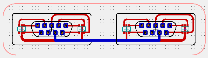

Wenn du den Massepin an den Sub-D Buchsen korrigierst passt das.
Stichwort "Spiegelbild".  :-)
Anbei meine Version. Auf Maß schieben kann es der TO hoffentlich selbst.
Bohrloch ist 0,9mm.
von Tobias F. (analrapist)
Möp möp mööööp. Das sieht doppelseitig aus. Geht wohl auch, ist aber
Guck dir mal seine Urprungsplatine genau an...
Leiterzug Layer 16 ist zusätzlich zu Layer 2. Er bestellt es doch
sowieso, also egal.
Aber gut, hab Layer 16 entfernt und die ICs dichter rangesetzt.
@ TO: druck es aus und prüfe das Rastermaß.
60/40 schrieb:
Hab ich ganz genau. Das was ich sehe ist die Unterseite der Platine. In
allen Layoutprogrammen schaut man jedoch immer von oben auf die Platine.
Also gespiegelt.  :-)  Alles klar?
Es ist die Oberseite weil sie umgedreht auf die Rückseite eines Board
gelötet wird. Aber Egal.
laber nicht rum, korrigiere deinen Massepin am Sub-D und gut ist, dann
kann er wählen zwischen Eagle und Target.
tut mir leid, ich weiß jetzt was los ist. Die Layerfarben sind in Eagle
und Target vertauscht. Böse Falle. Ich dachte hier gibts einen Standard.
Alles stimmt, alles passt.

Es gibt ein Foto und so soll die Platine aussehen. Wo nun Pin 1 der
SubD-Buchsen ist, spielt doch keine Rolle! Es gibt nur eine Seite mit
Leiterbahnen auf dem Foto, die so mit den Pins verbunden werden sollen.
Ich kann nicht beurteilen, ob dieses Layout nun korrekt ist oder nicht,
da ich ja mit Eagle nicht klarkomme und sich das Layout nicht laden
lässt. Ob das nun also ein- oder zweiseitig, richtig herum oder
seitenverkehrt ist, kann ich nicht beurteilen.   :(
