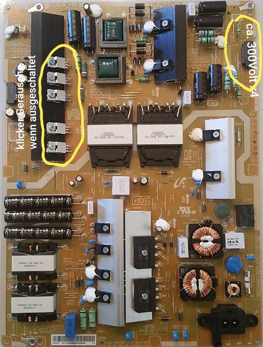

Hallo. Ich habe einen Samsung 55 Zoll Fernseher mit der Netzteilplatine
Samsung BN44-00859A L55SHN_FHS. Folgendes Problem tritt immer wieder in
Erscheinung, der Fernseher startet Wochenlang oder auch mal nur Tagelang
problemlos und hin und wieder Funktioniert die Hintergrundbeleuchtung
einfach nicht mehr, sprich sie blitzt teilweise mal auf oder tut einfach
garnichts, das Problem kann sich über Tage ziehen oder ist manchmal nach
einem erneuten aus und wieder einschalten wieder am Leuchten und das LCD
ist wieder zu erkennen. Ton und Bild auf dem LCD sind immer da wenn er
eingeschaltet wird, jedoch bleibt das Bild öfters einfach ohne
Beleuchtung. Wenn er läuft dann läuft er, was allerdings permanent
vorhanden ist, ist das ab der hälfte des Bildes die Beleuchtung weniger
stark leuchtet als der obere Teil. Der Fehler kommt und geht unabhängig
von Temperaturen oder Zeitabständen wann ich ihn einschalte. Was mir
aufgefallen ist, ist das die Spannungsversorgung auch wenn die LED
Beleuchtung nicht funktioniert immer vorhanden ist (an 4 Pins Richtung
LED Stripes ca. 300 Volt Kondensator Spannung). Jeder der LED Stripes
arbeitet mit einer Spannung von 94-0Volt x 11. Alle Kondensatoren weisen
keine defekte auf. Wenn der TV ausgeschaltet ist hört man ein leises
schnelles klickern aus richtung der Transistoren, allerdings nur wenn
sie mit der Hauptplatine verbunden sind, trennt man diese hört das

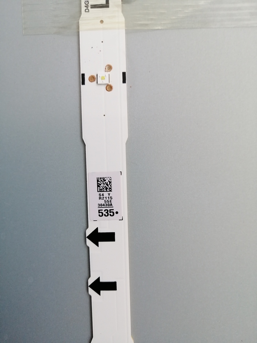

klickern auf. Auf den LED Stripes sind teilweise defekte LED welche
durchgebrannt sind, aber die Stromzufuhr fließt an die nachfolgenden
LED'S weiter und wird dann ab der hälfte der LED stripes Horizontal
dunkler. Können die defekten LED'S Fehler hervorrufen sodass keine LED
mehr leuchtet? Spannung liegt wie gesagt immer an, nur das sie manchmal
einfach nicht angehen wollen. Die Spannung liegt auch bei unterbrochener
Verbindung zu den LED Stripes immer bei ca. 300V an 4 von 8 Pins an. Ich
verzweifle allmälig an der ganzen Sache, ich wollte mir bereits eine
neue Netzteil Platine Bestellen, was mich jedoch davon abhielt ist die
Ausreichend hohe Spannung an den Pins der LED Beleuchtung. Wenn sie
funktionieren liegt dieselbe Spannung an. Der Fehler muss meines
erachtens wenn auf der Netzteil Platine oder an den LED'S liegen, denn
wenn die Beleuchtung funktionier und ich die Hauptplatine dann trenne
Leuchtet die LED Beleuchtung mit voller Leistung und auch der unter Teil
leuchtet dann gleich hell. Drei LED'S die bald durchbrennen werden
glimmen auf unterschiedlichen Stripes nurnoch schwach und 5 Stück sind
bereits komplett ausgefallen. Wenn ich die Helligkeit reguliere per
Fernbedienung werden alle LEDS angesprochen, Leuchten ab der hälfte
Horizontal allerdings dennoch unterschiedlich hell. Ich Lade ein Bild
der Platine zur veranschaung hoch.
> dunkler
Meines Wissens haben solche LED's eine Z-Diode eingebaut, damit nicht
der komplette Stripe ausfällt wenn eine LED kaputtgeht.
Aber da die Durchlassspannung in diesem Fehlerfall höher ist als im
Normalzustand, dürfen natürlich nicht zu viele LED's kaputt sein, sonst
reicht irgendwann die Speisespannung nicht mehr aus.

#7117568
Edi ziemlich alten Beitrag rausgesucht, aber gut. Habe letztens einen
Philips repariert, da waren die LEDs einfach in Reihe aus 2 Streifen
zusammengesteckt, wenn eine LED durchgebrannt war viel die ganze Reihe
aus, da es aber wiederum 2 Streifen in Reihe waren, konnte man pro Reihe
einen Streifen retten. Aber das Schlimme war, durch die Stromregelung
und den parallel Anschluß der 8 Reihen, mussten die restlichen Reihen
den Strom der ausgefallenen Reihe mittragen, so da in jeder Reihe eine
LED durch war. Nun neue Streifen eingebaut und dem Kollegen gesagt er
soll mit der Hintergrundbeleuchtung mal vielleicht nur auf 80% gehen.
Wenn einen LED eine Flußspannung von 3,6V hat und da 10 Stück in Reihe
liegen wird man 36V benötigen damit da ein Stromfluss zustande kommt.
