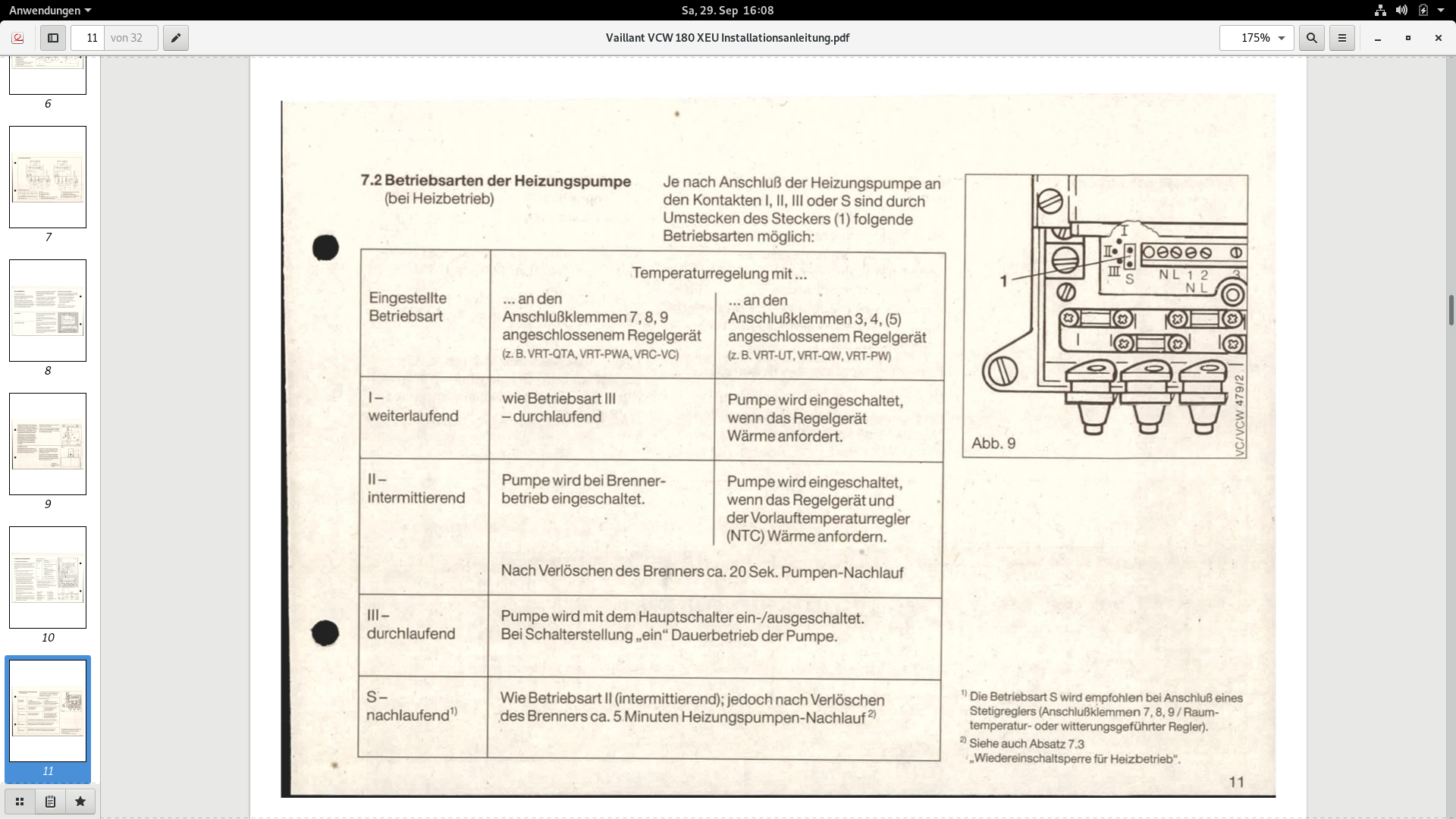

Die Anlage ist auf Stellung "S" Konfiguriert, was laut
Installationsanleitung "Pumpe wird bei Brennerbetrieb eingeschaltet,
nach Verlöschen des Brenners 5 Minuten Nachlauf". Laut
Installationsanleitung der Heizung ist dies die empfohlene Einstellung
bei diesem Regler.

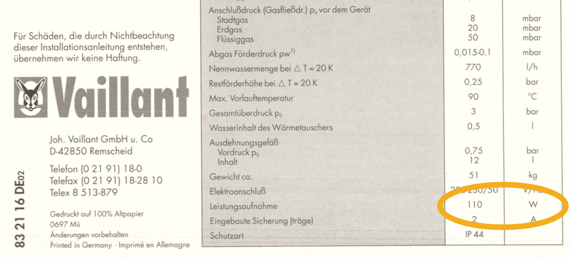

Das tut sie aber nicht mehr, sie läuft ununterbrochen durch. Der Brenner
schaltet etwa alle 15 Minuten ganz kurz für wenige Sekunden ein. Die
Anlage scheint eine konstante Vorlauftemperatur von ca 38°C anzustreben.
Die ständig laufende Pumpe macht mich nervös, vor allem in Hinblick auf
die Stromkosten. Ich bin verunsichert, ob das beobachtete Verhalten
normal/korrekt ist, oder nicht.

von knollo (Gast)
Hallo !
So, ich hab' mal eine dicke Staubschicht von einer
Installationsanleitung geblasen! Mal kurz das Wesentliche:
Im Anschlußkasten :
Zwischen Kl. 3 und 4 Brücke (anstelle Raumthermostat 220V AC)
Kl. 7/8/9 Temp.-Regler (24V DC).
Der erwähnte Jumper:
Stellung I = III durchlaufend, Pumpe wird mit Heizungsschalter
geschaltet
Stellung II Intermittierend, Pumpe schaltet mit Brenner ca. 20s Nachlauf
Stellung S Nachlaufend; Wie II jedoch ca. 5min Nachlauf
Die Betriebsart "S" wird bei Betrieb mit Stetigregler (Kl. 7/8/9)
empfohlen.
Während des Pumpennachlaufs ist der Brenner gesperrt (damit der nicht
ständig An- und Ausgeht).
Die Zeiteinstellung kann nach ausschrauben der Schraube 2 Abb.10 (rechts
der Schalter, unter der Sicherung) am Poti verstellt werden (1 - 12min).
Ich denke es wird alles so sein wie es sollte.

Nun, Ende September 2018 war sie an, weil die kalte Jahreszeit begann.
> Sowas hat 10W oder max 20W. Das merkt man kaum.
Schau mal in die technischen Daten der Anlage.
Inzwischen wurde die Anlage erneuert.
